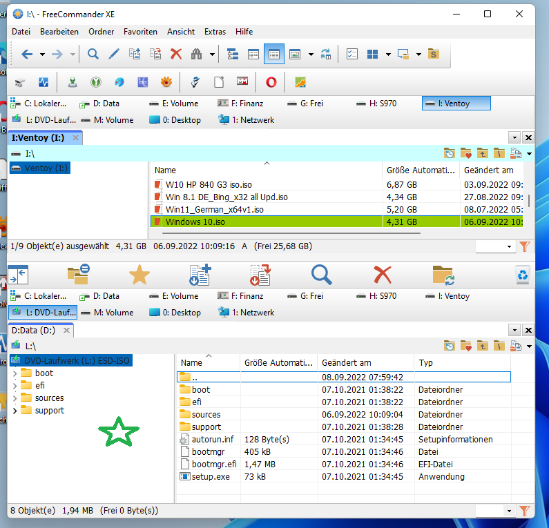

Wie hast du den Boot Stick erstellt?
Mit diesem Windows Media Creation Tool, also Stick formatiert und dann damit draufgespielt
Stick formatieren braucht man nicht. Das macht das MCT alleine.
Dein Stick sieht also wie auf dem Bild grün markiert aus?
