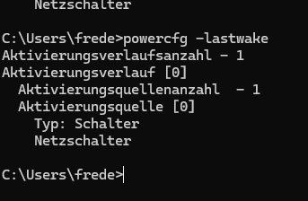

Mit dem Befehl "powercfg -lastwake" in der Eingabeaufforderung bekommt man heraus, wodurch der PC aus dem Standby aufgeweckt wurde. Falls es sich um ein Gerät handelt, kann man im Geräte-Manager in den Eigenschaften des Geräts auf dem Tab "Energieverwaltung" das Aufwecken aus dem Standby deaktivieren. Es kann sich auch um eine Geplante Aufgabe handeln, dann muss man den entsprechenden Übeltäter dort deaktivieren.

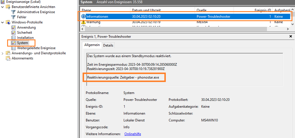

Kann man auch aus der Ereignisanzeige rauslesen, unter Windows-Protokolle - System - Quelle= Power-Troubleshooter -> Reaktivierungsquelle: ... (hier im Beispiel war's der Phonostar Player)
Bei dir wird dann der Realtek Netzwerkadapter genannt sein.

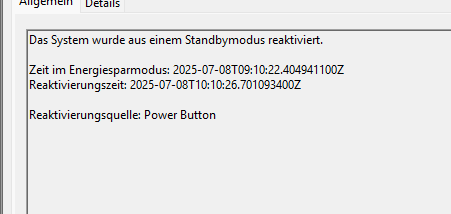

ich hol das Thema nochmal hoch. Habe nämlich das gleiche Problem. "powercfg -lastwake" kommt zu dem Entschluss, dass mein Netzschalter den PC geweckt hat. Würde dann ja evtl. auf einen defekten Power Knopf schließen. Macht für mich aber keinen Sinn, da er nur aus dem Energiesparmodus aufgeweckt wird. Aber nicht wenn er komplett aus ist. Bin für Input dankbar :)
