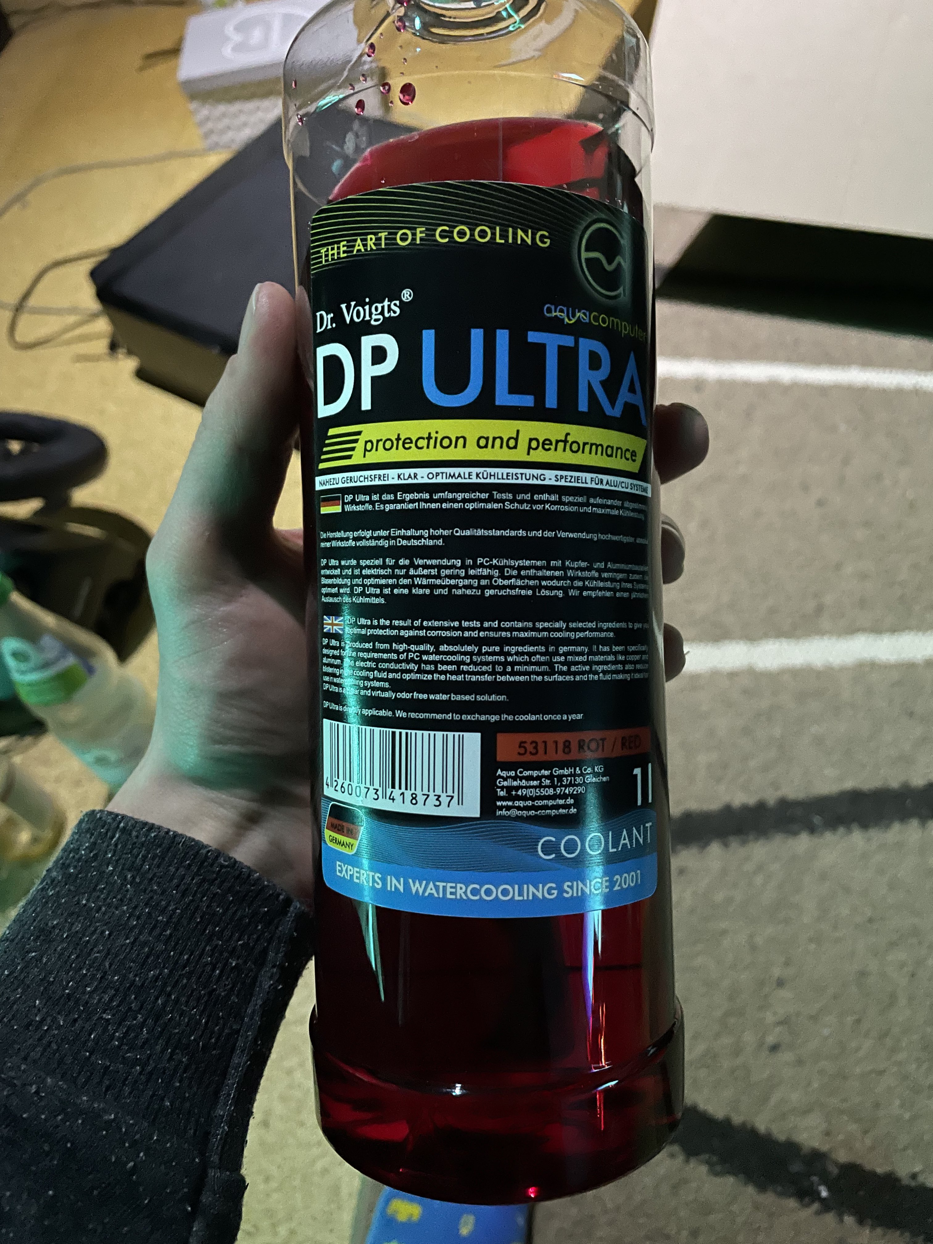

Von welcher Kühlflüssigkeit ist denn hier überhaupt die Rede?
Staub verhilft selbst der am wenigsten leitenden Flüssigkeit zum Leiten.
Alles lange trocknen lassen. Falls da irgendwelche toll leuchtenden Substanzen im Wasser waren, besser alles gründlich reinigen wie peterX oben schon geschrieben hat.

Ja ich werde sie morgen mal zerlegen.bfl schrieb:Von welcher Kühlflüssigkeit ist denn hier überhaupt die Rede?
Edit: Grafikkarten sind gerade irgendwie bisserl teuer. Da eventuell mal lieber den Kühler abmachen und mal drüberschauen.
Wenn das Wasser verdunstet ist, kann dann die Farbe die übrig bleibt dennoch Probleme verursachen?
