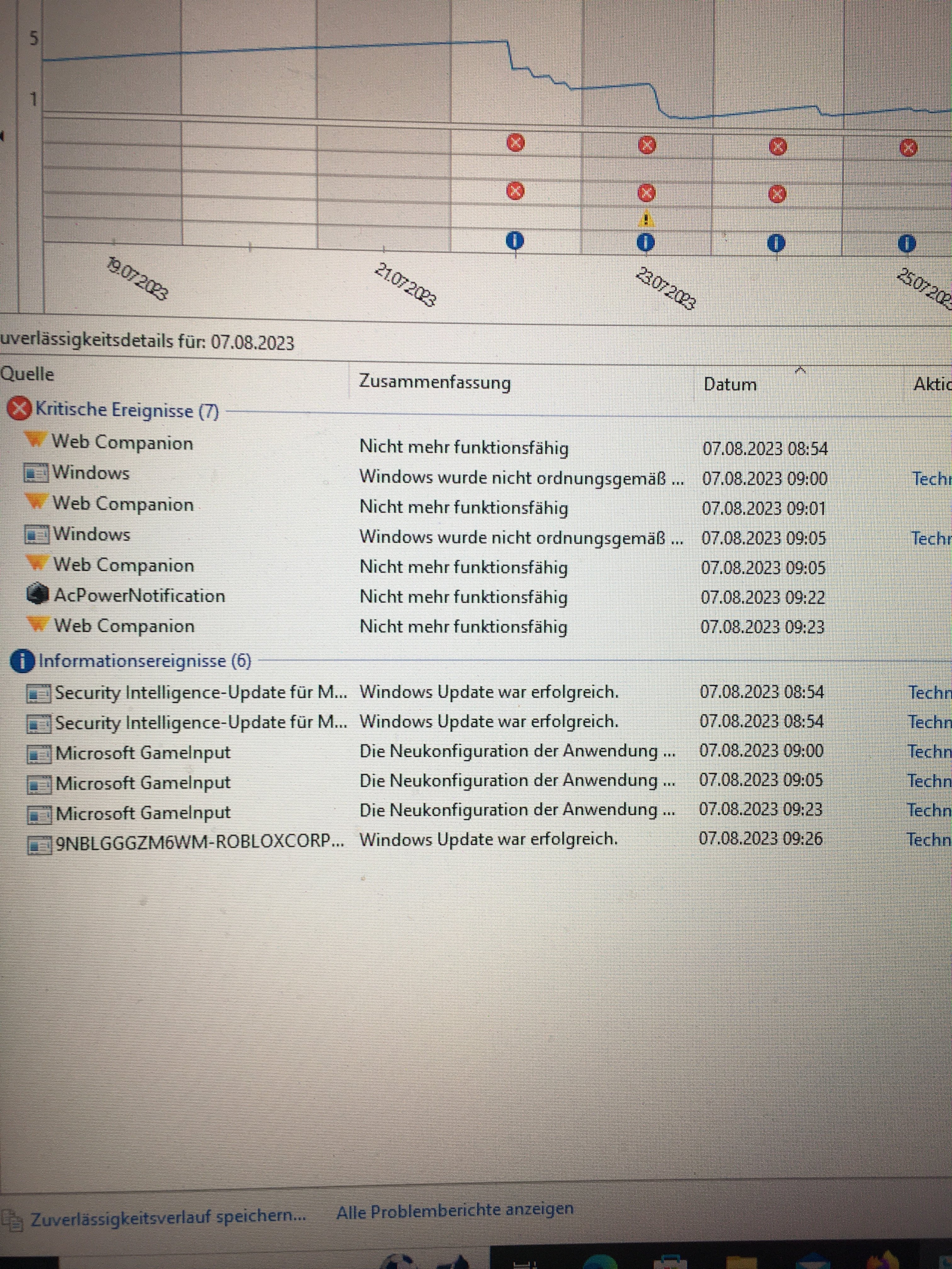

Also an allen Tagen wo die Crash sind sind auch Fehler?
Das sieht ja ziemlich gleichmäßig aus. Sind das immer die selben Fehler?
Wenn ja welche genau sind das?
Mal mit dem Ereignisverlauf vergleichen, sind dort vielleicht WHEA 18 Fehler drin?
Den RAM einzeln mit memtest überprüfen OHNE XMP und vielleicht vorher einen CMOS Clear durchführen damit alles auf Stock läuft.
Es sind immer solche Fehler

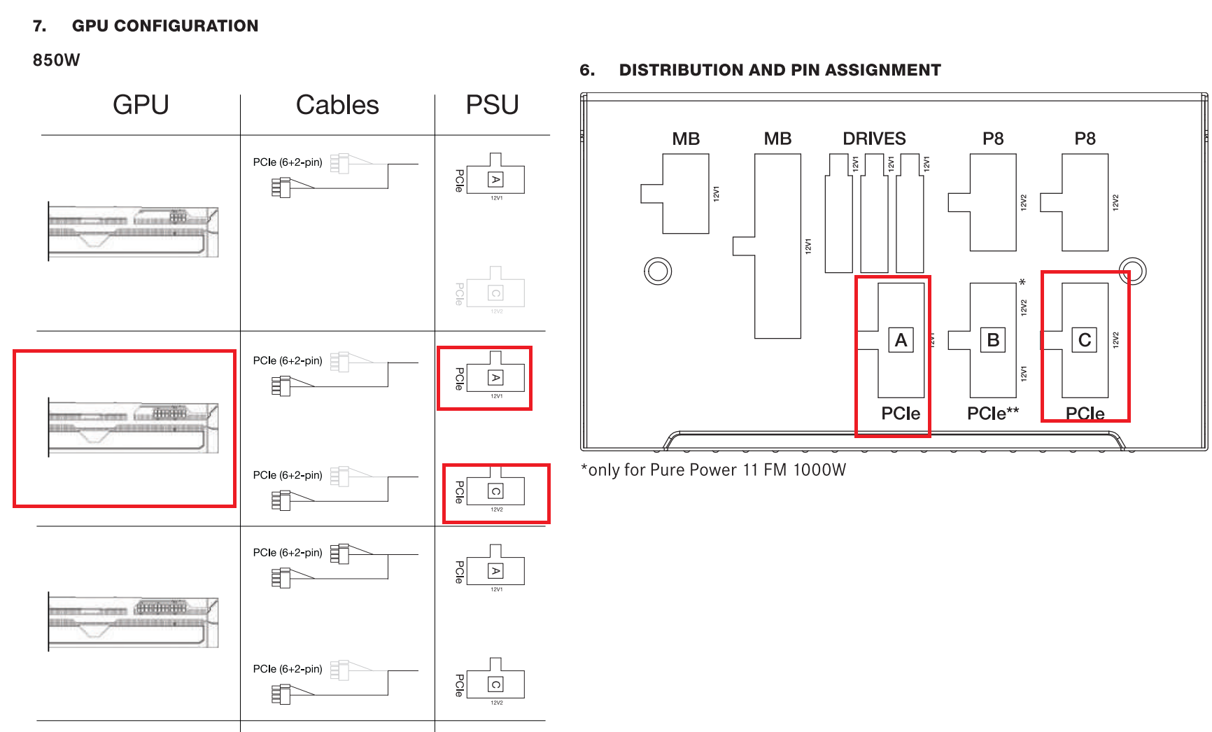

Ich würde die Grafikkarte auf jeden Fall erstmal mit beiden zur Verfügung stehenden PCIe Strängen mit dem Netzteil verbinden.
Rails= Interne Aufteilung und Absicherung im Netzteil... Und nicht wie viele Stecker gehen in die GPU.
Also bitte zwei seperaten Stromkabel vom Netzteil zur GPU führen.
Wenn man beide Kabel nutzt werden Automatisch Rail V1 und V2 genutzt und nicht nur eine.

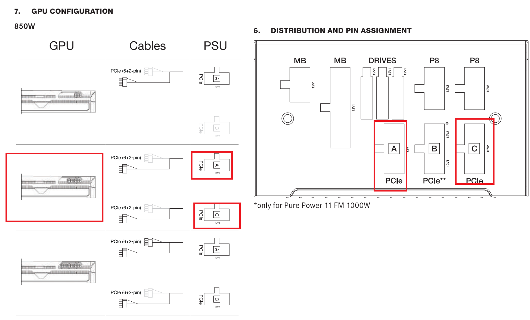

Das NT so anschließen:

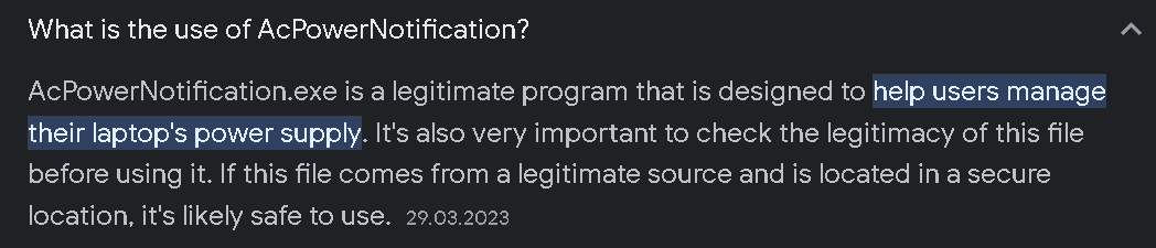

Das Programm würde ich sofort entfernen!
Das ist ein Teil von ASUS sein schönes Verschlimmbesserungsprogramm.
https://www.processchecker.com/file/AcPowerNotification.exe.html
Also beides entfernen und einmal adwcleaner laufen lassen;
https://de.malwarebytes.com/adwcleaner/
Danach mit sfc/ scannow den PC überprüfen.
https://support.microsoft.com/de-de/topic/verwenden-des-systemdatei-überprüfungsprogramms-sfc-exe-zur-problembehandlung-bei-fehlenden-oder-beschädigten-systemdateien-79aa86cb-ca52-166a-92a3-966e85d4094e
Reaktionen: RaptorTP
kümmere mich darum das die programme entfernt werden
Reaktionen: Müritzer

Bitte 2 separate Kabel vom Netzteil zur GPU. Dann sollten deine Probleme Geschichte sein. Ohne jetzt im Detail nach der Ereignisanzeige geschaut zu haben - mit den Kabeln anfangen!

Louis34 schrieb:
Es sind beide Rails angeschlossen
Louis34 schrieb:
das netzteil hat 850 watt und y genutzt
Also eine von beiden Angaben kann nicht stimmen.
Das Netzteil hat 2 PCIe Ausgänge. Die entsprechenden Kabel haben am Ende (bei der Grafikkarte) jeweils 2x 6/8-Pin Anschlüsse.
Werden beide Rails genutzt, hast du also 4 Anschlüsse zu Verfügung und das ist die empfohlene Verkabelung.
Bei einer Rail halt nur 2 und da würde der Y-Verteiler dann erforderlich werden.
