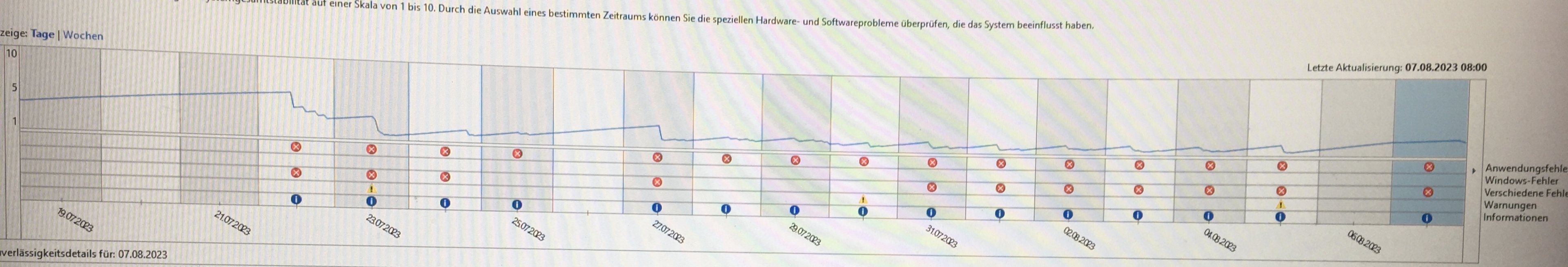

Wie sieht es den im Zuverlässigkeitsverlauf aus?
Keine Fehler drin?
Keine Fehler drin?
Keine Fehler drin?
Sieht irgendwie nicht so aus als wären keine Fehler drin aber diese Fehlermeldungen sin an allen Tagen wo er gecrasht ist das heißt im Prinzip in „“ nichts schlimmes da die Fehlermeldungen die nickt passende Ausschaltung von Windows hinweisen. Also die crashes des pcs
Also an allen Tagen wo die Crash sind sind auch Fehler?
Das sieht ja ziemlich gleichmäßig aus. Sind das immer die selben Fehler?
Wenn ja welche genau sind das?
Mal mit dem Ereignisverlauf vergleichen, sind dort vielleicht WHEA 18 Fehler drin?
