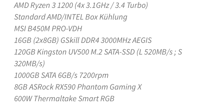

Hier meine Pc Teile.

Wenn es nun wieder läuft, dann kannst du es behalten.
Wenn es allerdings nochmals vorkommt, dann würde ich es tauschen.
Qualitativ ist das Netzteil eben Müll.. aber dafür mit RGB :D

Wenns keine Überhitzung ist wirds vermutlich das Netzteil sein. Temperaturen mal geprüft?

den billigen eimer hätte man sich gar nicht erst kaufen sollen. "600W" und RGB für unter 50€:freak: sollte man mMn so oder so durch was gescheites ersetzen. die SSD war mMn auch ein fehlkauf.

Wenn die OK waren, dann klingt es ziemlich nach Netzteil, welches auch nicht gerade qualitativ hochwertig ist.

Könnte eine Schutzschaltung vom NT sein, die ausgelöst hat. Dafür spricht die "Totzeit", also dass es ein bisschen dauert, bevor das NT wieder anspringt.
Interessieren würde mich noch, wie GTA5 auf dem Rechner läuft. Hardwaretechnisch ist die Kiste ja eher minimalistisch ausgelegt.

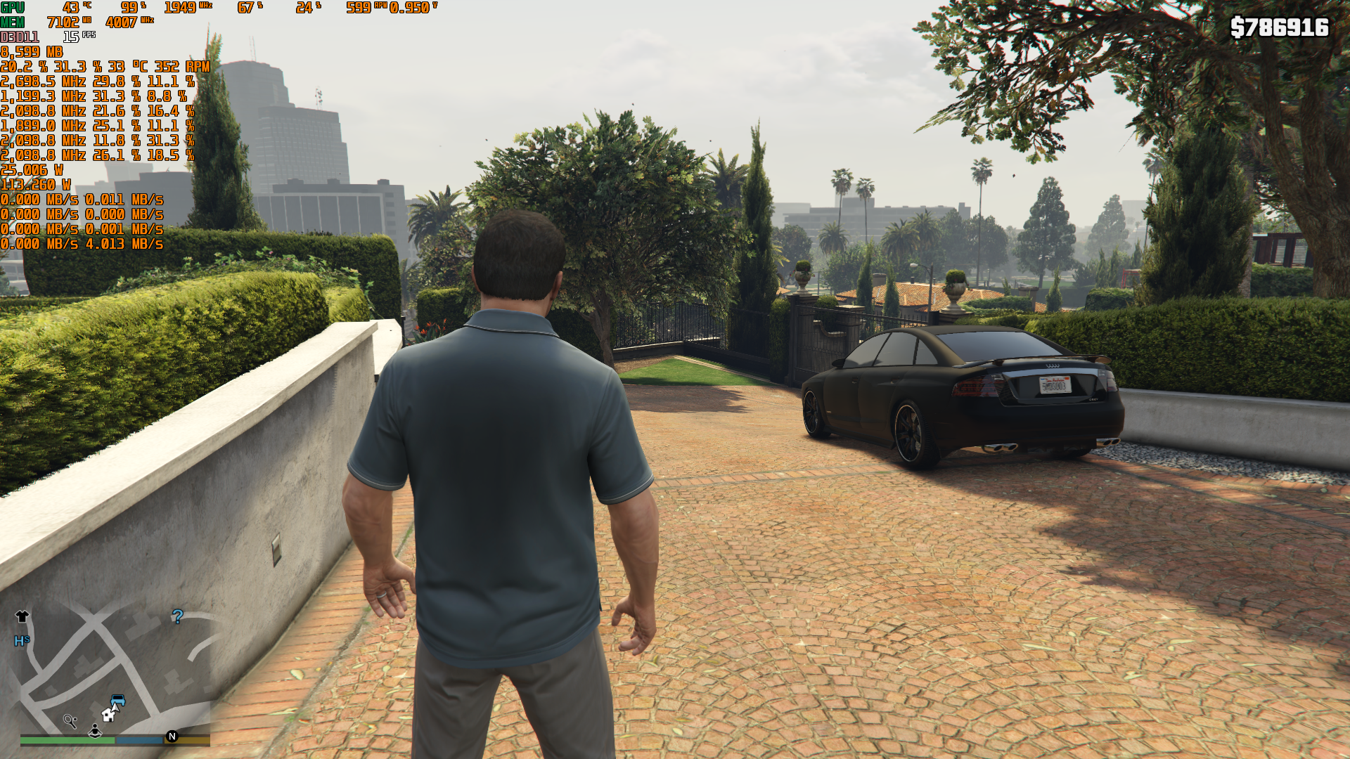

dann zockst du nicht "auf höchster grafik". das sieht mit ner in dem game gut 30% schnelleren 1070 so aus:
und auch wenn man die finger von MSAA und auflösungsskalierung lässt wird der 1200 da an diversen stellen auf (deutlich) unter 60fps einbrechen.
Deathangel008 schrieb:
@M3ttixx31:
tschuldige, aber hast du meine einstellungen gemacht? Das spiel läuft auf höchsten einstellungen mit durchschnittlich 110 fps. Kanns auch gern testen🤦🏻‍♂️
@M3ttixx31:
du erreichst mit der kiste bei "höchsten" settings keine 110fps. das ist ein fakt. tschuldige.
mach mal bitte screenshots von sämtlichen grafiksettings.
