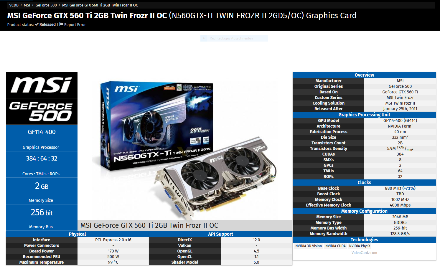

Langsam glaube ich echt an ein zu schwaches Netzteil:
824553
Meine alte Karte müsste aber ungefähr den selben Strom gezogen haben:
824562

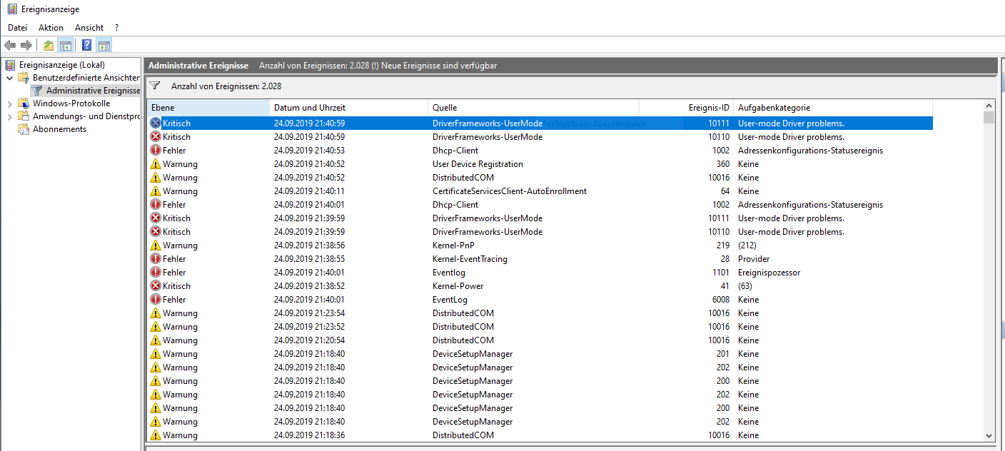

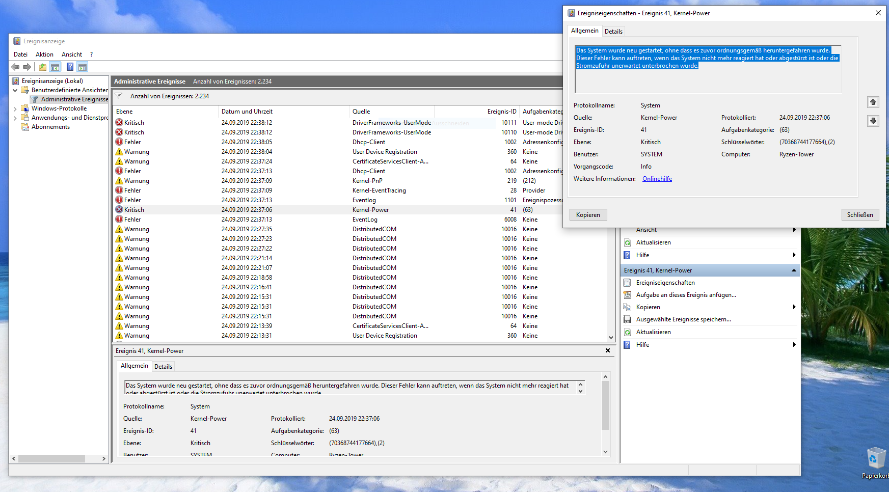

Das Treiber Problem scheint an einderes zu sein:
824554

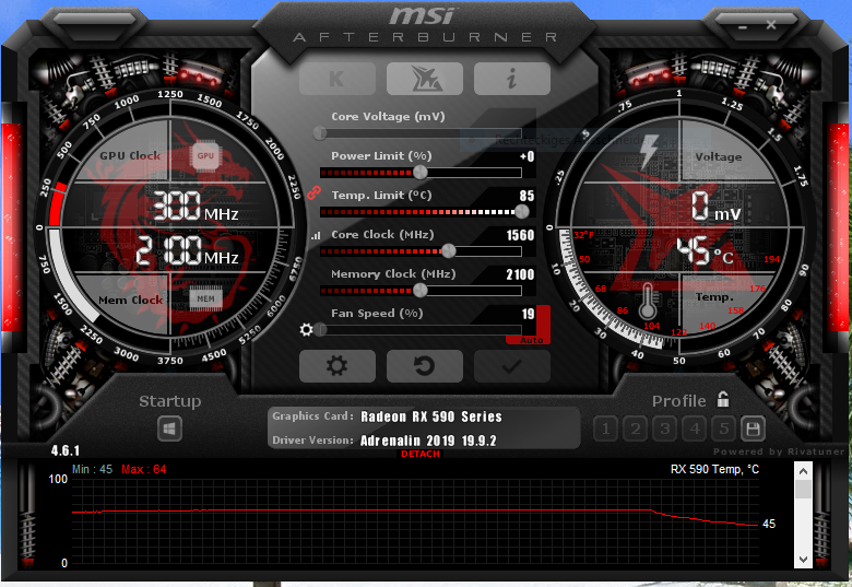

Die Karte wird aber mit Lüfterkurve auch nicht Wärmer als 80°C.
Steht auf 85°C, habe da nichts verändert:
824564

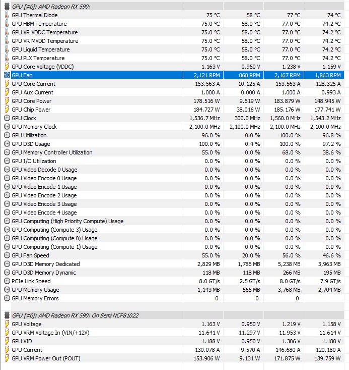

Hwinfo Screenshot ohne Lüftersteuerung:
824566

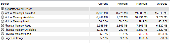

Ram habe ich nur 8GB verbaut.
Es werden so 15GB von der Platte geladen beim Bubg Zocken 😅 🙈.
Damit konnte ich das Game aber immer problemos zocken^^.
Ram:
824575
