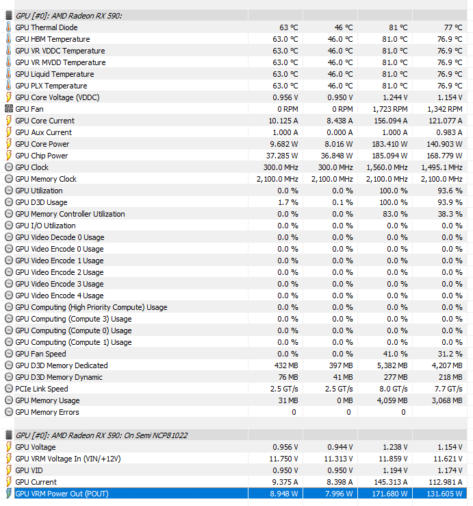

Hier mal die Werte von Hwinfo:
824295
Der Riva Tuner (Msi Afterburner) zeigte max Werte von 80°C bei ca.185Watt unter voll last.
Ich habe 2 FHD Bildschrime @60Hz in Betreieb.
Auf dem einen Bildschirm lief beim zocken ein FHD Video im Vollbild Modus. ✌
