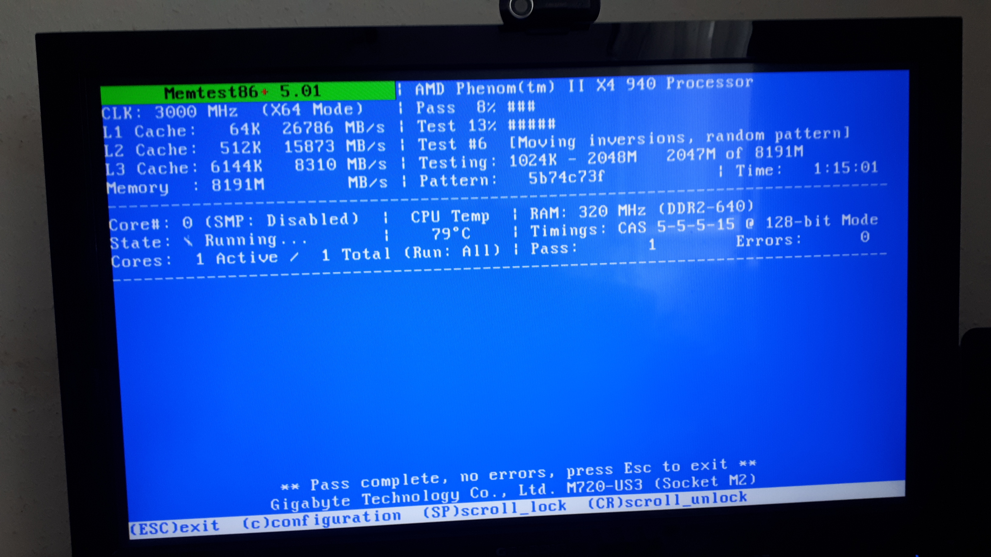

Habe heute den memtest gemacht aber keine Fehler gefunden
konnte sogar mit meiner ESC taste nicht das Programm beenden weil diese nicht reagierte.
Das ist seltsam, meine Tastatur funktioniert erst nachdem windows7 hochgefahren ist was eigentlich nicht so ein soll.
Welcher CPU weiss ist nicth, noch der originale
Memtest86+ ist veraltet aber in deinem Fall ok (DDR2)
Der freeze bei Memtest deutet wiederum auch auf Netzteil Fehler hin.
Das meinte ich meinte ich mit "freeze" (einfrieren), Tastatur und evtl. auch Memtest86, reagiert nicht mehr.
