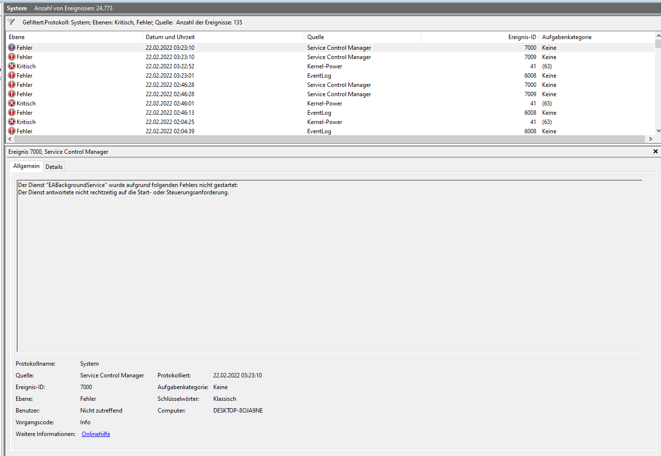

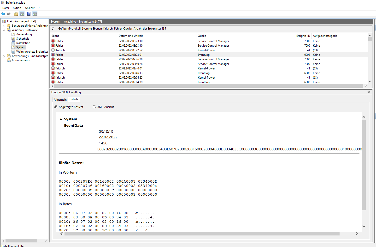

Hallo! Der Pc von einem Kumpel ging zum ersten mal einfach aus beim LostArk zocken. Dann ist er automatisch wieder hochgefahren und circa 20 Minuten später ging er wieder erneut aus. Dann ging er wieder nach circa 20 minunten aus. Beim letzten mal ausgehen, ging dann gar nichts mehr, also er fuhr auch nicht mehr hoch. Netzstecker hat er entfernt, gewartet. Dann ging er wieder an...kurz, wieder aus. Dann hat er den Netzstecker nochmal entfernt und dann auf den Power Knopf gedrückt um Strom komplett zu entleeren quasi, dann wieder angesteckt. Mainboard hat geleuchtet und er ging wieder an. Bis jetzt fuhr er auch nicht mehr runter. Ich habe mir seine Ereignisanzeige angeschaut, aber auch da ist für mich nichts auffälliges bei. Die Temperaturen sind alle ok.

Das sind die Bilder aus der Ereignisanzeige, von ihm.

google spuckt folgendes bei dem event log aus :
Ursache​
Dieses Problem kann auftreten, wenn die beiden folgenden Bedingungen vorliegen:
  • Der Computer ist gesperrt oder ist konfiguriert, einen kennwortgeschützten Bildschirmschoner zu verwenden.
  • Das Herunterfahren wird automatisch von einem Programm initiiert, dass die Funktion InitiateSystemShutdownEx mit erzwungenem Flag verwendet.
    Sie verwenden beispielsweise das Dienstprogramm für das Remoteherunterfahren (Shutdown.exe) aus dem Microsoft Windows 2000 Resource Kit, um das Herunterfahren des Computers von einem anderen Computer aus zu erzwingen, oder Sie planen das Herunterfahren des lokalen Computers mithilfe von "Shutdown.exe" in Kombination mit dem Befehl at oder mit dem Taskplaner.
In diesem Fall wird der Ereignisprotokolldienst nicht über das Herunterfahren benachrichtigt, und das Herunterfahren wird deshalb vom Ereignisprotokolldienst fälschlicherweise als unerwartetes Ereignis angesehen.
Lösung​
Hotfix-Informationen​
Die englische Version dieses Hotfixes weist die in der nachstehenden Tabelle aufgelisteten Dateiattribute (oder höher) auf. Datums- und Uhrzeitangaben für diese Dateien sind in der "Coordinated Universal Time" (UTC) angegeben. Wenn Sie die Dateiinformationen anzeigen, werden diese Angaben in die lokale Zeit konvertiert. Den Unterschied zwischen UTC-Zeit und lokaler Zeit können Sie in der Systemsteuerung unter "Datum und Uhrzeit" mithilfe der Angaben auf der Registerkarte Zeitzone ermitteln.
Datum Zeit Version Größe Dateiname

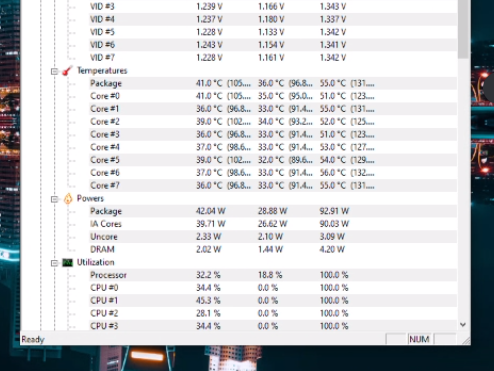

Es war ein Ebay Pc. Allerdings erst alles circa 1 Jahr alt. OC - Nein. alles Stock.
Die temps sind eben gerade einstanden, halbe stunde fortnite

sieht mir nach temperaturen aus die nicht unter "last " anliegen. spiel starten oder einen benchmark und dann nochmal nachsehen
optional wenn das problem bleibt : mal mit geöffneter seitenwand am pc spielen - bleibt er dann an haben wir vermutlich eine überhitzung des mainboards bzw der spawas respektive einen zu schlechten airflow im gehäuse.
btw ich hatte letztens einen fall in dem ein ähnliches problem bei einer VRAM auslastund der gpu auf 100% neu startete ---> überprüfen ob das spiel zu viel VRAM nutzt --> einstellungen dort etwas runter

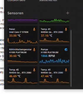

Bei seiner WaKü ist das Problem, dass die schon IMMER seit dem er den Pc hat, die Lüfter der WaKü komplett auf Hochtouren laufen. Corsair H100i Palatinum 240mm.
Das ist natürlich alles von ihm. Also die Bilder.
trotzdem sind 41 grad.. mindestens unwarscheinlich außer fortnite braucht nicht mehr als pokemon auf´m gameboy. timespy vielleicht doch mal laufen lassen und die temperaturen betrachten.
zu den lüftern ---> stellt man in der regel im bios ein ---> wenn nicht möglich = dann sind die lüfter der wakü vermutlich an einen ungeregelten lüfter anschluss am mainboard eingesteckt ---> auf einen passenden CPU/FAN umstecken

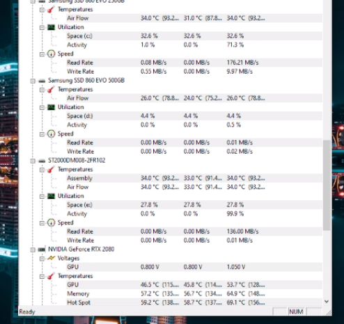

Wir lassen gleich den Time Spy durchlaufen.
VRAM Hotspot laut HWMonitor aber auch clean.. hmm.. Er wüsste auch nicht, was er für ein Programm runtergehladen haben soll, welches die Shutdown.exe auslöst.

Kernel Power 41 ist nicht der Grund einer Hitzeabschaltung, und selbst wenn: Dann garantiert nicht von etwas anderem als dem NT was dicht macht.
Tauscht das bitte bzw. checkt wie das angeschlossen ist, das ist ein Multirail-NT und hat gewisse Regeln bei der Kabelverteilung für GPU/Mobo.
Will sagen: Die Fehler sind komplett schnurz solange da Kritisch auftaucht und da dann auch noch drin steht: Strom?Nö!.
Kernel 41 - Sagt doch "nur" das der Pc neu gestartet wurde bzw. abgeschaltet wurde.. bzw unerwartet.
Wieso ist das Problem die ganzen letzten Monate nicht aufgetreten und nun plötzlich kommt das NT mit Stromproblemen? Zu mal es auch ein neueres NT ist. Ich bezweifle noch, dass es das NT sein könnte.

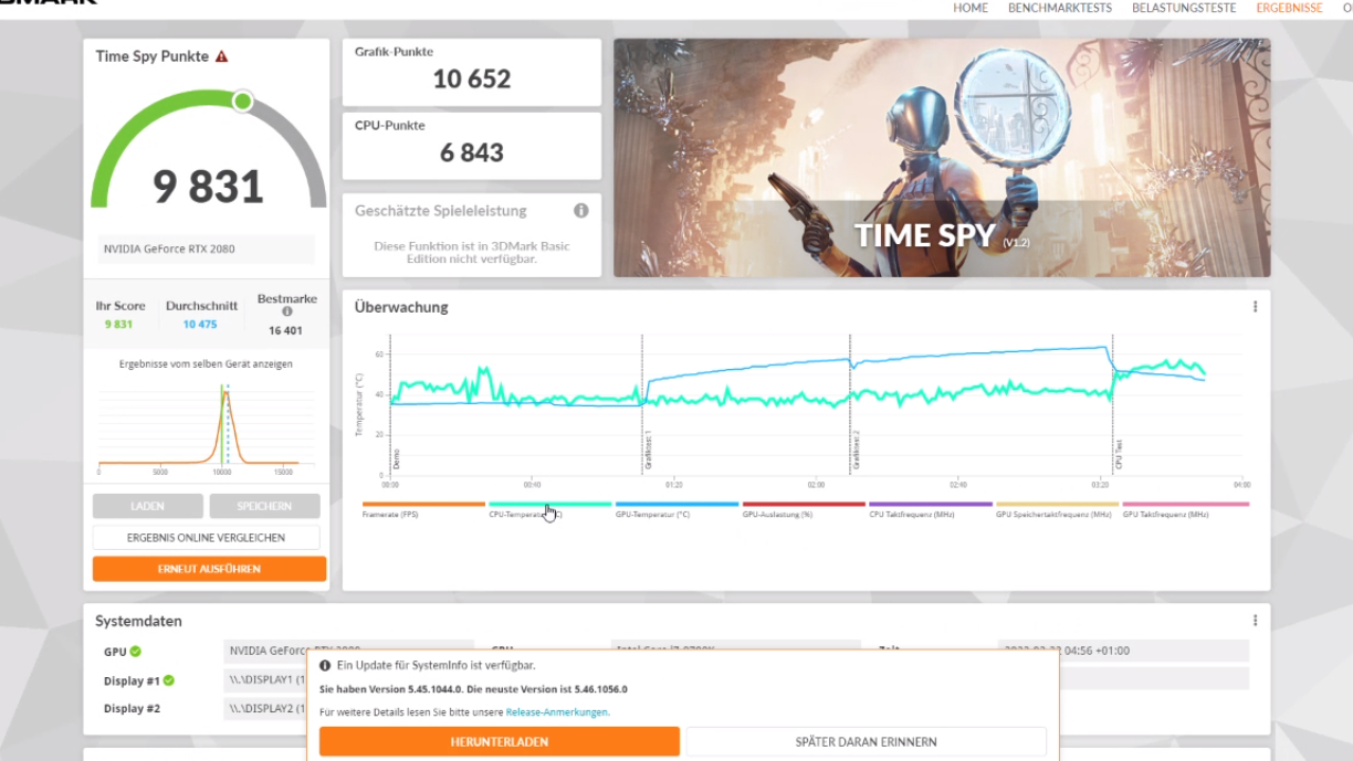

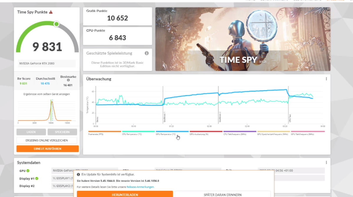

TimeSpy test + temp
Ja, und warum macht es das? ... Nicht wegen einem Fehler der normalerweise einen BSOD auslöst.
Wegen einem Treiber der abschmiert geht der PC nicht einfach aus.
Offenbar weil solche Lastszenarien bisher nicht vorkamen oder Hardware generell funktioniert bis sie dann einfach kaputt ist.
Ein kritischer Fehler ist kein geplanter, er hat also nichts runtergeladen sondern einfach was gekauft was seine Hardware schützt, in diesem Fall das NT.
Verwechsel bitte nie Hardware Error mit Software Error :)
