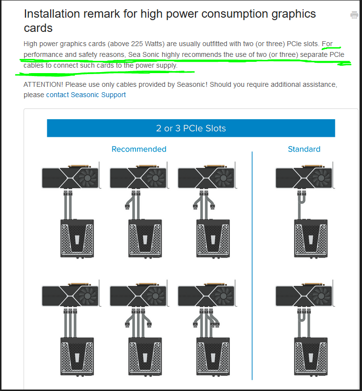

Zwei separate Kabel nehmen für den Adapter zur Stromversorgung der RTX 4070 Ti,
an zwei PCIe Anschlüssen am Netzteil anschließen. Nicht nur ein Y-Kabel nehmen.
Welche PCIe Anschlüsse am Netzteil ist egal, da Single Rail Netzteil.
Ist ne Monorail Netzteil @Nickel daher egal
Nein, ist es nicht.
Outputs und Kabel sollen auch bei Single Rail entlastet werden.
Seasonic (baut nur Single Rail) empfiehlt es schon lange sogar ausdrücklich:
Soweit ich weiß Corsair auch.
Die Karte hat mein 12pin PWR Stecker wo beide Kabel zusammenlaufen da entscheidet man Recht wenig.. da entscheidet der Strom ganz alleine..
Am anderen Ende sind 2xPin für ans Netzteil die Strom nuckeln.
Das aufteilen auf zwei Outputs.
Die laufen ja schon auf zwei Outputs, wenn ich das jetzt nicht falsch verstehe. Von der Graka läuft dieser spezielle Nvidia Stecker quasi als y in zwei separate Plätze im NT
Reaktionen: Nickel
Dann ist ok.
Ich dachte, man muss mit den Kabel vom Netzteil zum Adapter.
Also so z.B. sind die am Netzteil, 1 u. 2?
Ganz genau. Hätte gern nen Foto gemacht, aber das ist so eng dort, da sieht man garnix außer Kabel
P.s. bei den Standardkabeln muss man das so wie du sagst, ich hab da aber eins von Corsair verbaut, weil mir genau dieser Kabelsalat mit 2 Kabeln garnicht gefallen hat.
Reaktionen: Nickel
