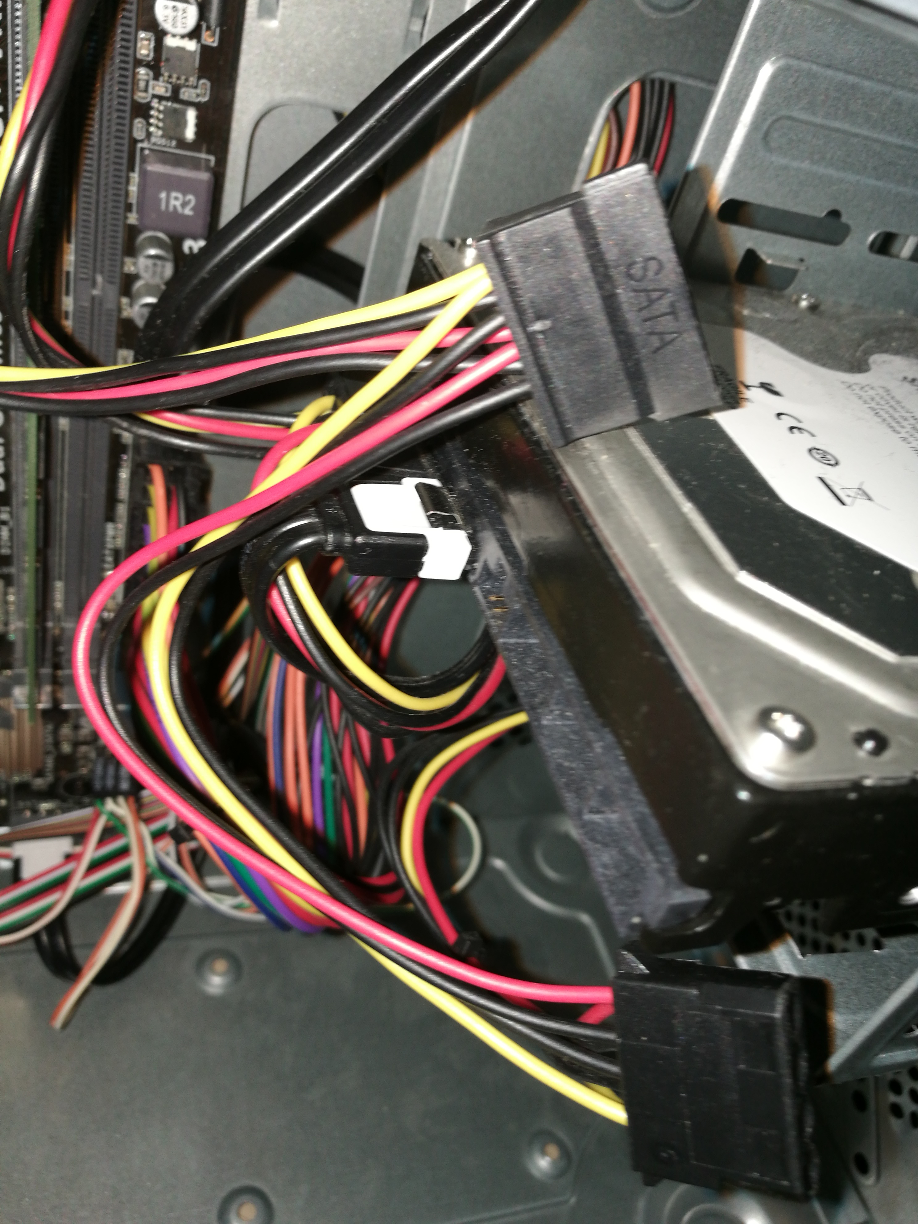

Ich habe heute meinen PC auseinander gebaut weil ich mein Mainboard und Prozessor wechseln wollte. Ich habe festgestellt, dass das Gehäuse zu klein ist und alles wieder zusammen gebaut. Jetzt geht der PC nichtmehr an.

Alle Anschlüsse korrekt vorgenommen und arretiert? Den Power-Schalter angeschaltet?
Btw: was heißt „geht nicht mehr an“? Gar nichts oder gibt er POST-Screen?!
um welche Hardware handelt es sich denn überhaupt ? Was hast du gegen was ausgetauscht ? Welches Mainboard, welche CPU ? Was war vorher verbaut ?

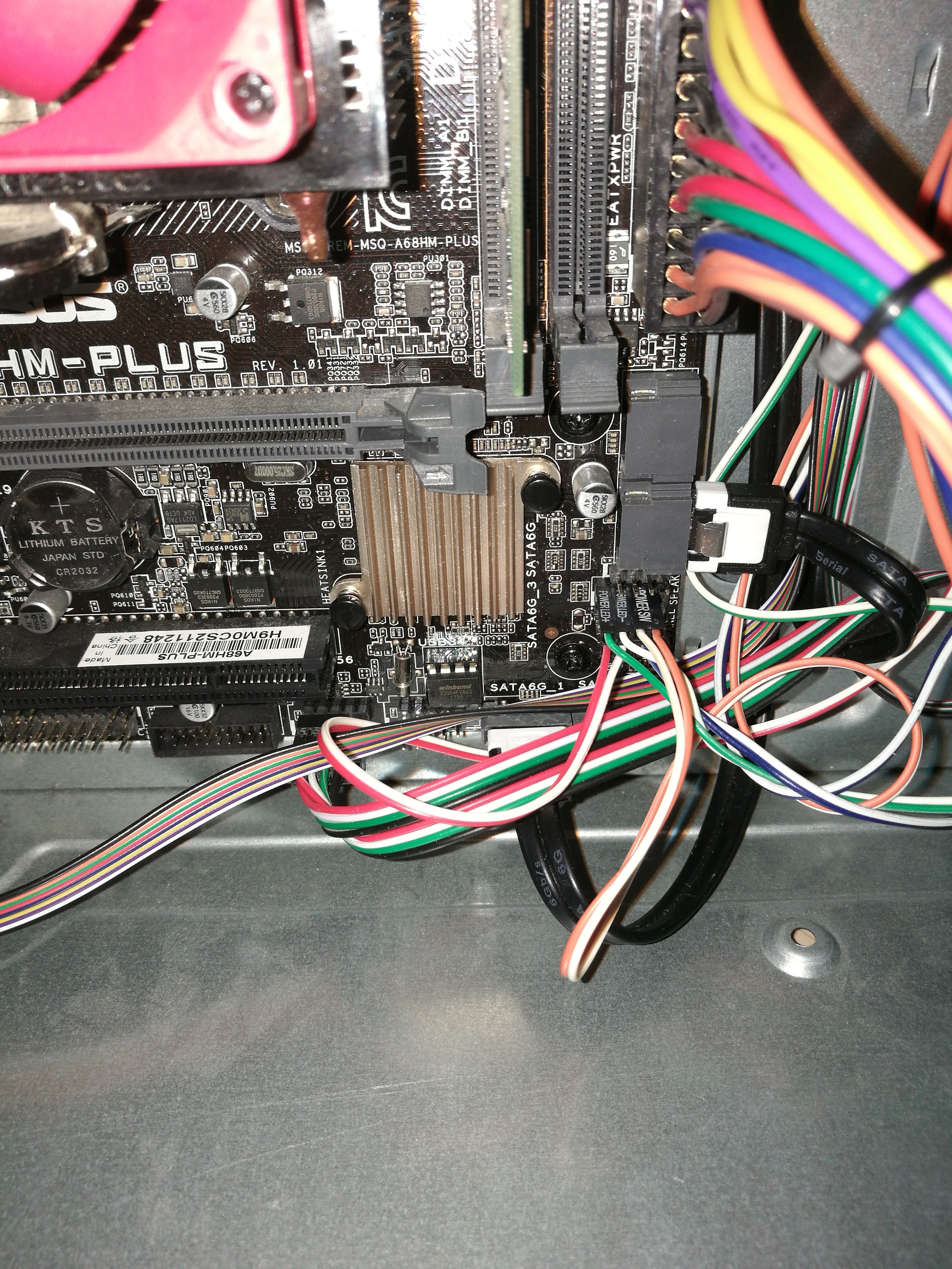

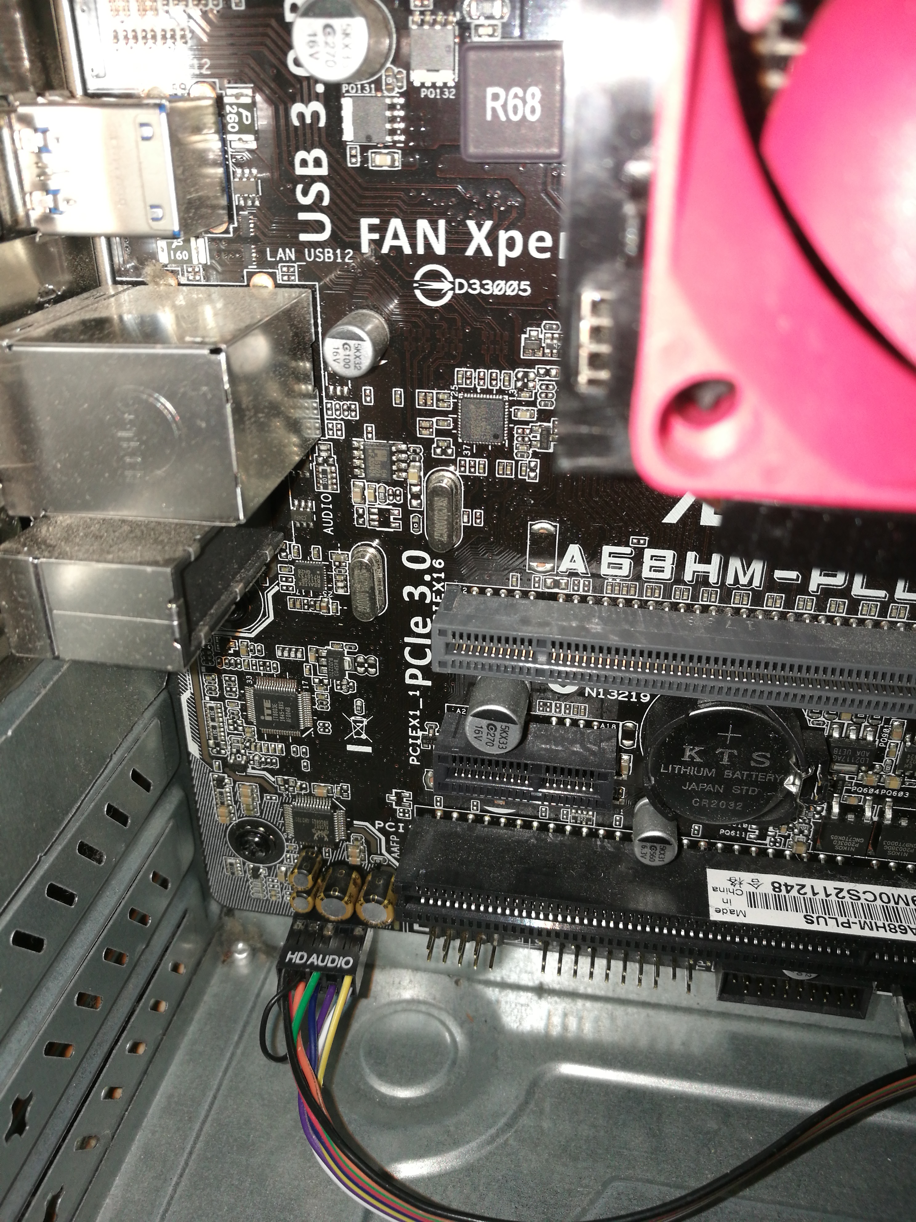

Meint ihr den Power SW Stecker vom F Panel? Dort habe ich alles nach Anleitung zusammengebaut. Das Einzige was mir dort aufgefallen ist, dass die Stecker sehr wackelig auf den Pins sitzen. Ist das normal?
Also das hier
Ja, das meinen wir. Diese dünnen Kabel kann man ganz schnell mal auf den falschen Steckplatz stecken, womit dann auch der PC nicht angehen würde, sobald man den Schalter verwendet.
zieh den Power SW Stecker doch einfach mal ab und brück die zwei Pins dafür auf dem Board für eine Sekunde mit den Schraubendreher und guck ob der PC da an geht, so umgeht man halt den Taster.
bzw auch gucken, das der wirklich auf den richtigen zwei pins steckt

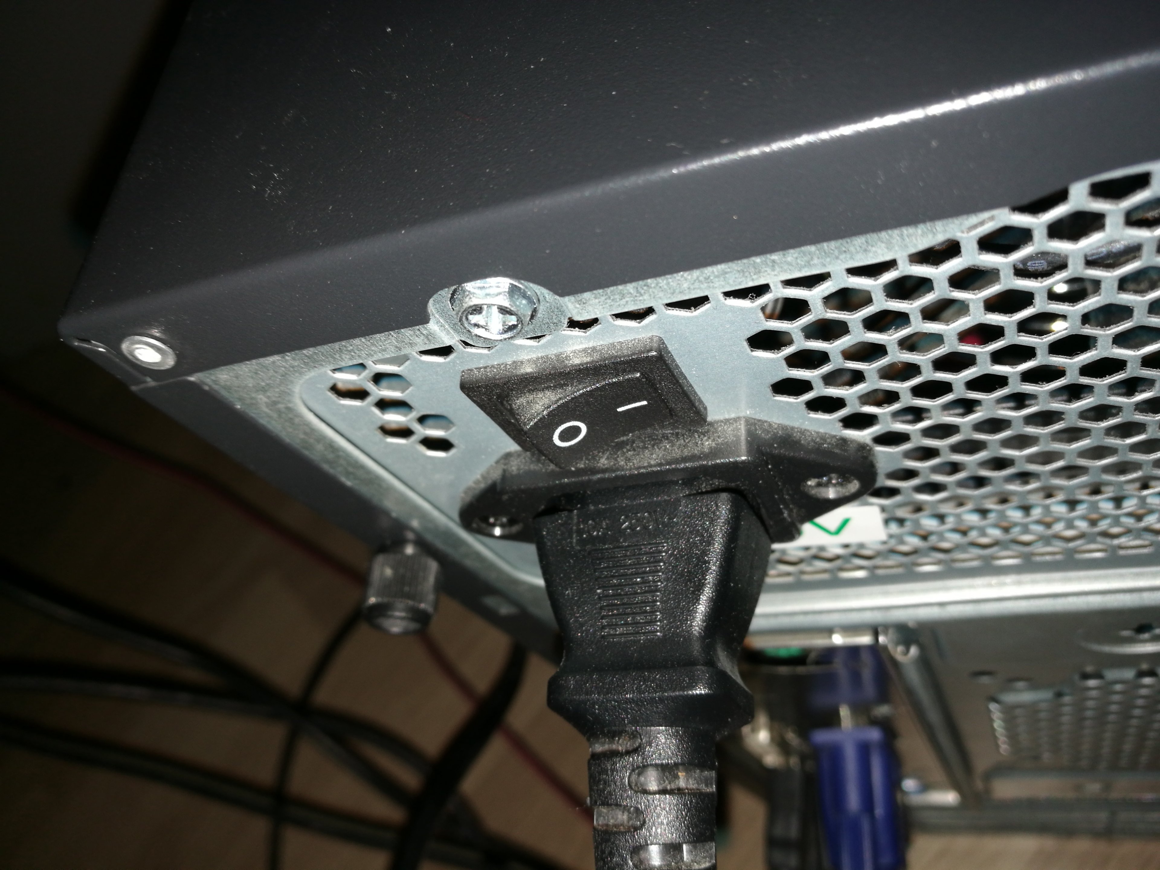

Netzteil ist aber auch angeschaltet?

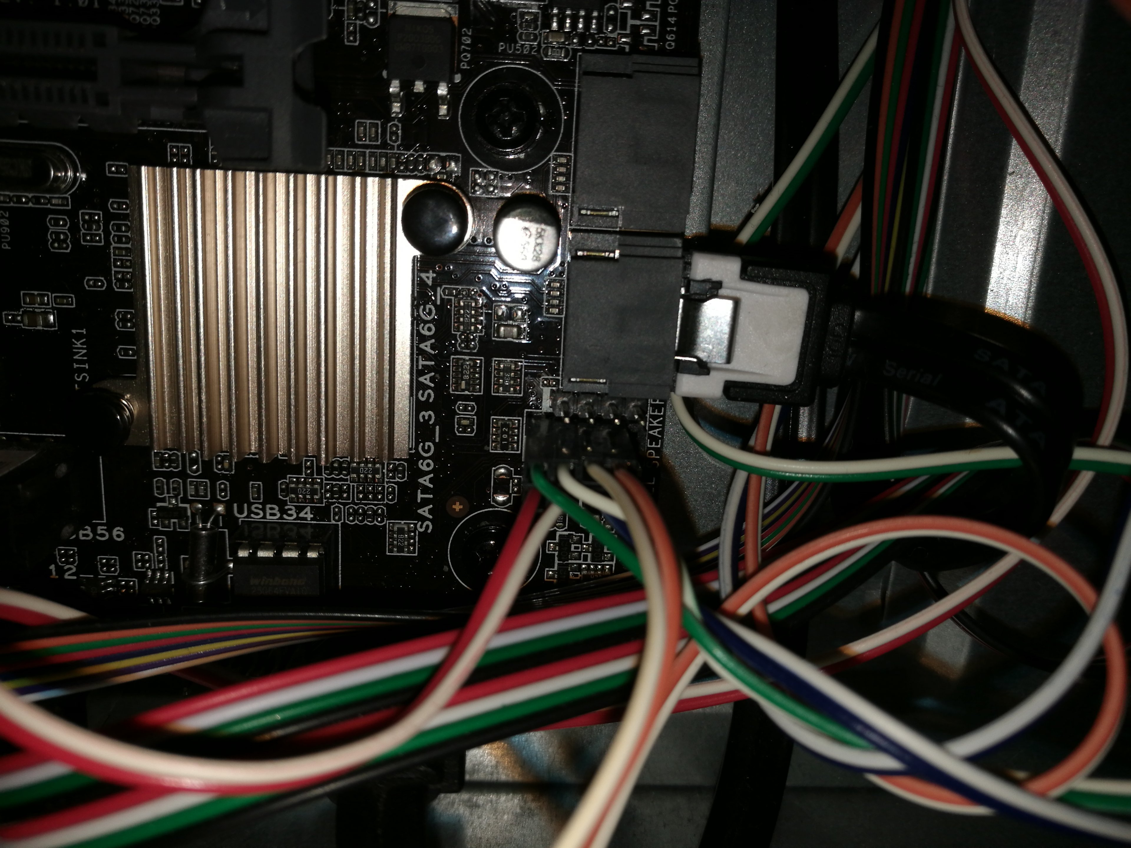

Du bist mit den Kabeln nicht etwa eine Reihe zu hoch wo eigentlich der Speaker hingehört? - mach nur davon ein Bild und das bitte scharf.
Das Netzteil und etwaige Steckerleisten sind eingeschaltet?
@Robo32
Sieht auf dem zweiten Bild alles richtig aus.[/USER]
Stimmt, übersehen.

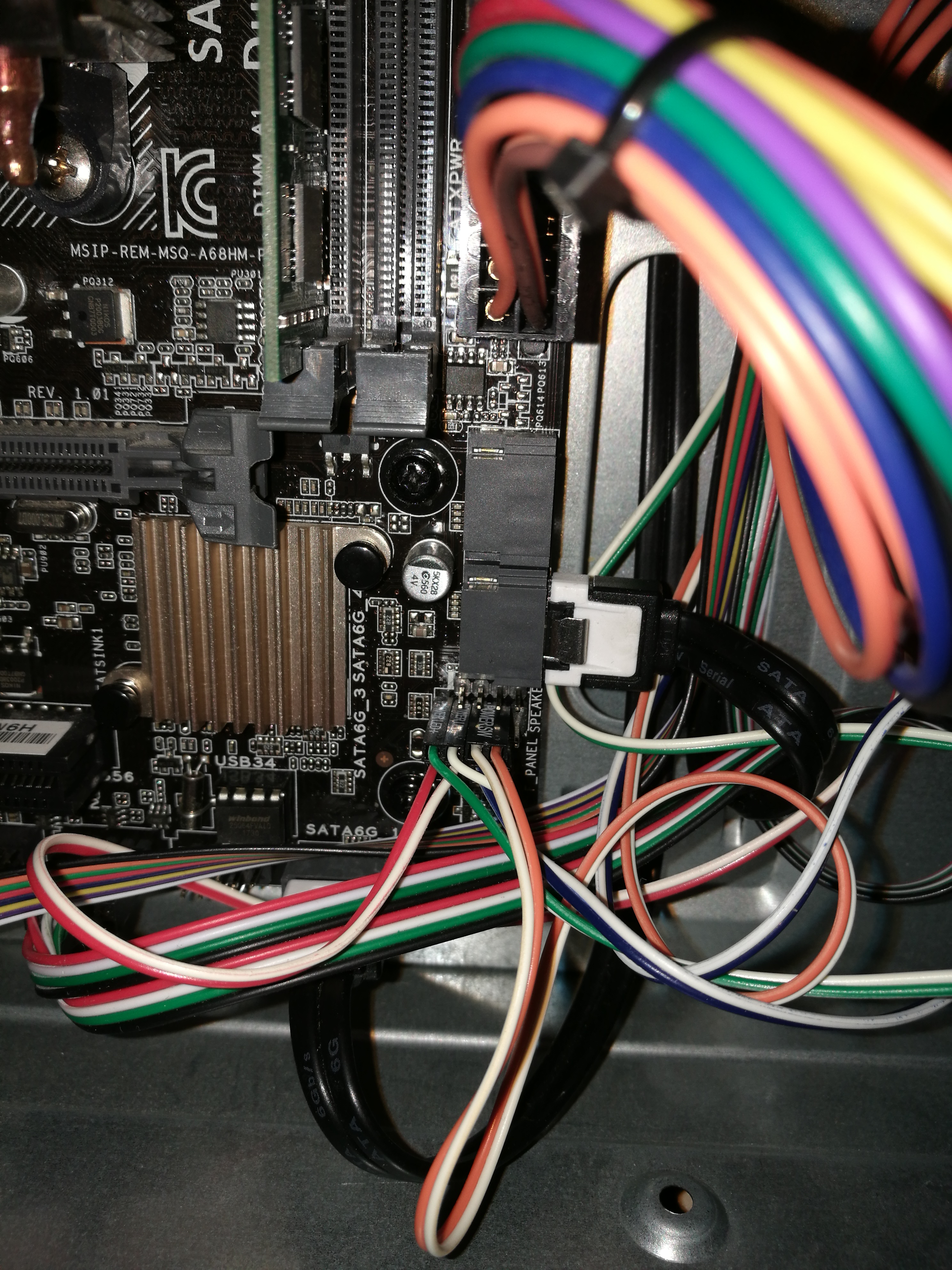

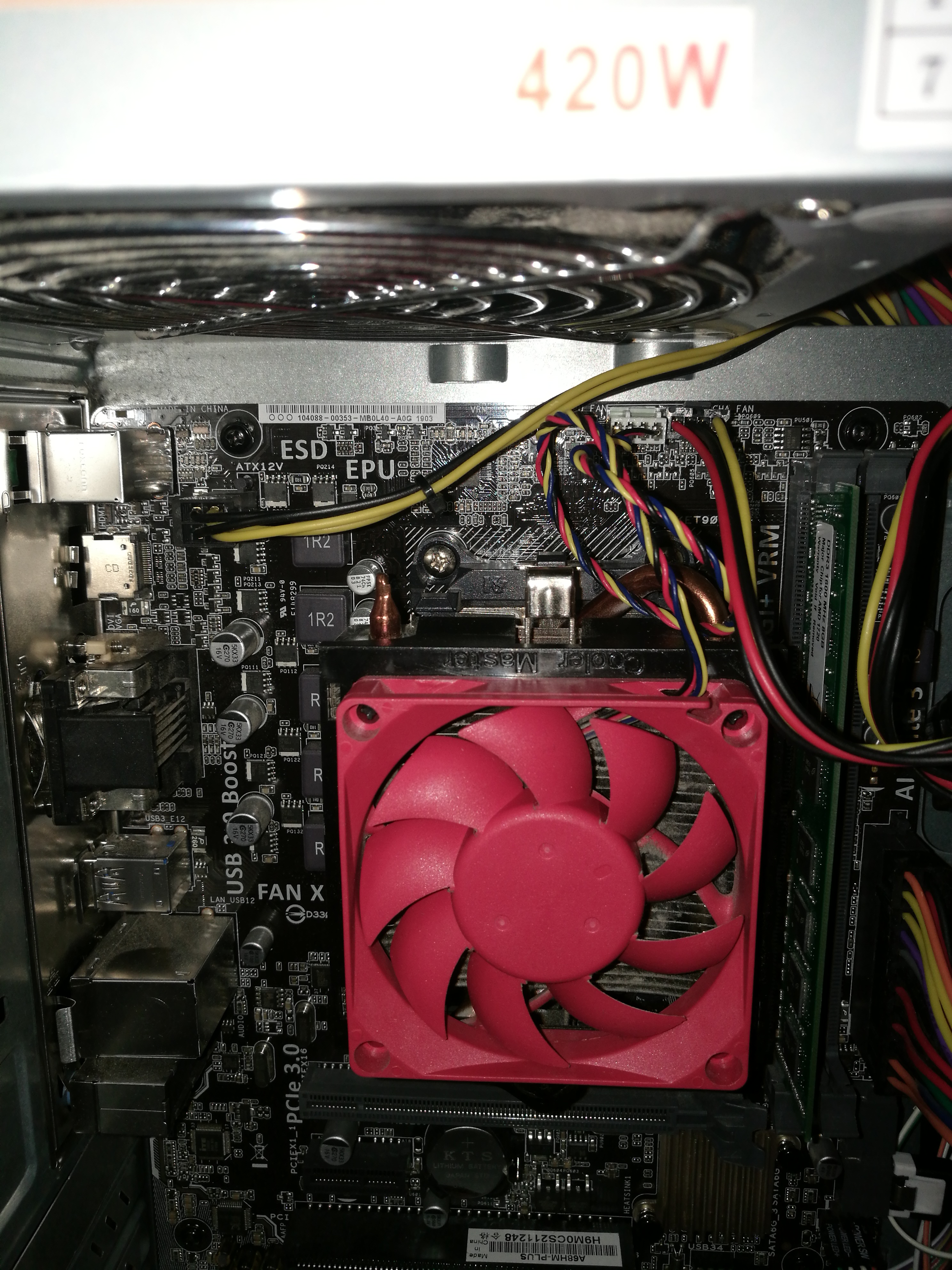

Leuchtet überhaupt etwas auf dem Mainboard sei es nur die LED an der Netzwerkbuchse?

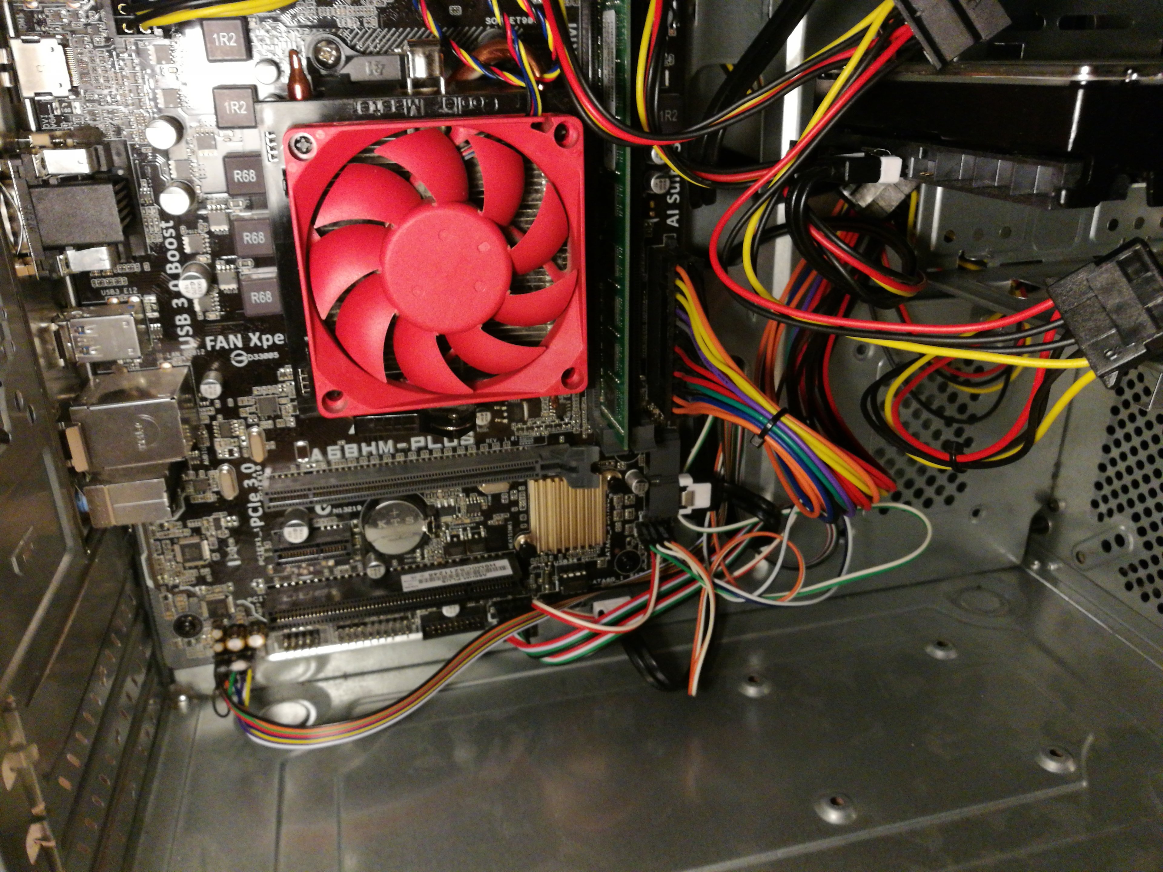

Hier mal alles im Überblick wenn ich den PC versuche anzumachen:

Ist das Mainboard neu? Das Mainboard könnte evtl. kaputt sein.
Hab nur gelesen das du dein mainboard Wechseln wolltest.
dann steck noch mal alle Kabel ab, wirklich den 4 poligen CPU Stromstecker und den 24poligen Mainboard Stromstecker anstecken, alles andere vom Mainboard und Netzteil abstecken, dann die zwei pins für den Power SW Taster kurz brücken, der PC sollte da angehen.
wenn nicht, liegt es entweder am Netzteil oder am Board, oder das Gehäuse verursacht einen Kurzschluss, weil beim wieder Einbau irgendwo was Kontakt hat
