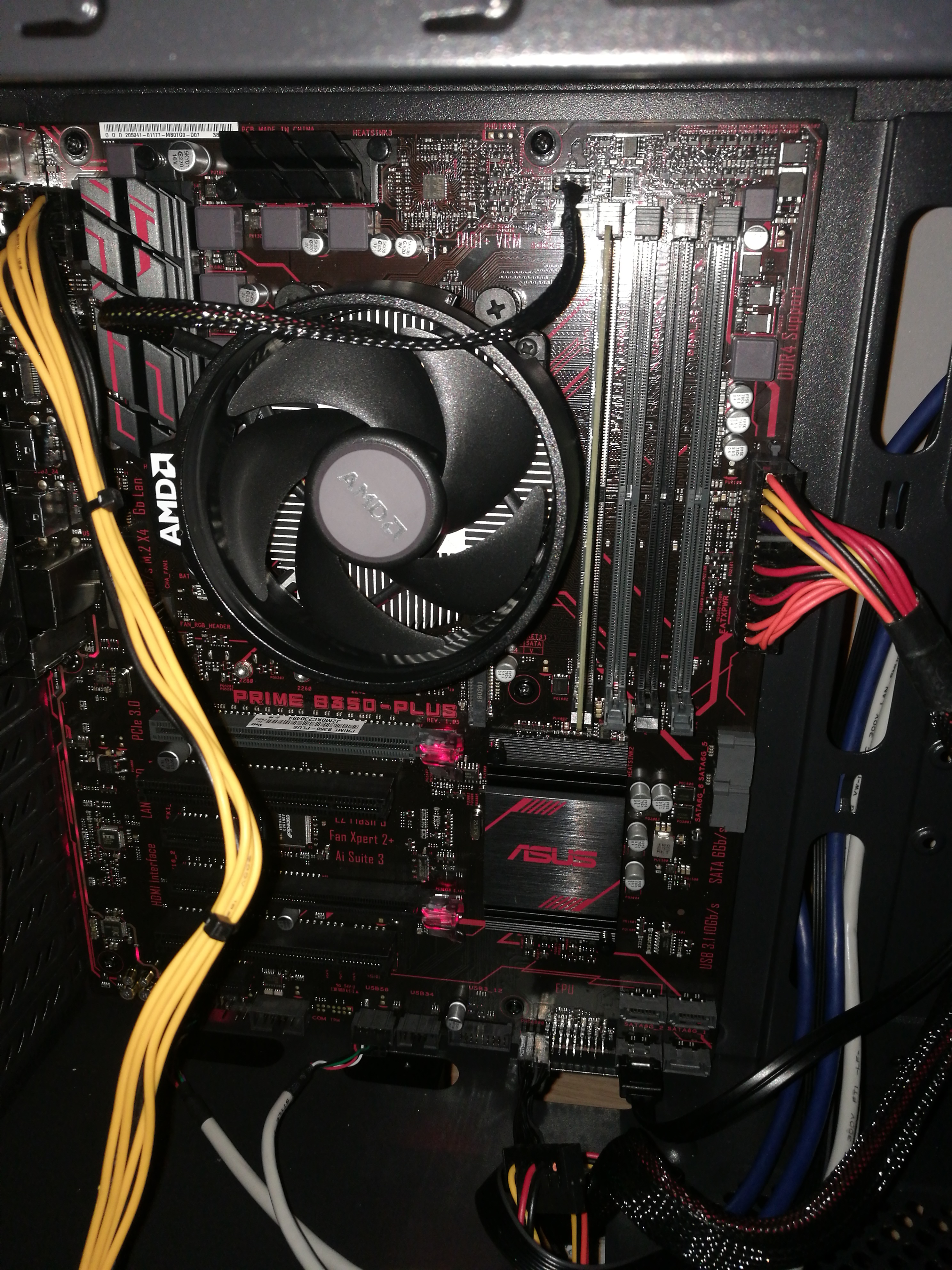

Hallo, habe heute meinen neuen PC versucht zusammen zu bauen und jetzt geht er nicht. Die LED am On Switch blinkt kurz blau und das Mainboard leuchtet Rot. Mehr passiert nicht. Muss ich erst das Bios Update machen bevor der an geht?
Hier ein Bild:

Was hast du denn für eine Hardware drauf verbaut? - neben dem Mainboard?
nöh, Netzstecker ziehen und der Arbeitsspeicher/RAM eine Speicherbank weiter rechts einbauen, Strom wieder drauf.
Das Einzige neben dem Mainboard ist meine Festplatte. Darunter ist das Netzteil.
Passiert nix

wenns ein ryzen 2000 prozessor ist, braucht das board ggf. erst ein update.
Reaktionen: emeraldmine

Also
MB: Asus Prime B350-Plus
Prozessor: AMD Ryzen 3 2200 G
Versuche: Habe alles bis auf den 24 und den 8 Pin Stecker entfernt und es versucht. Nix passiert
also der prozessor ist erst ab bios
Version 3203
kompatibel..ich weis jetzt natürlich nicht welcehs du drauf hast
Reaktionen: Hägar Horrible
Ja, vermutlich ist das BIOS outdated für den CPU.
Dann, wie duskstalker bereits erwähnte: BIOS Update wohl notwendig, weil B350 Board.
Welcher RAM ist verbaut?
tja, kein FlashBack am Mainboard , trotz ASUS. Alte CPU her oder B450 oder X470 Board.
Abstandshalter sind zwischen Board und Gehäuse verbaut? Sieht auf dem Bild nicht so aus. Das sieht sehr plan aus, als hättest Du das Board mit dem Schrauben direkt am Gehäuse fest genagelt.
