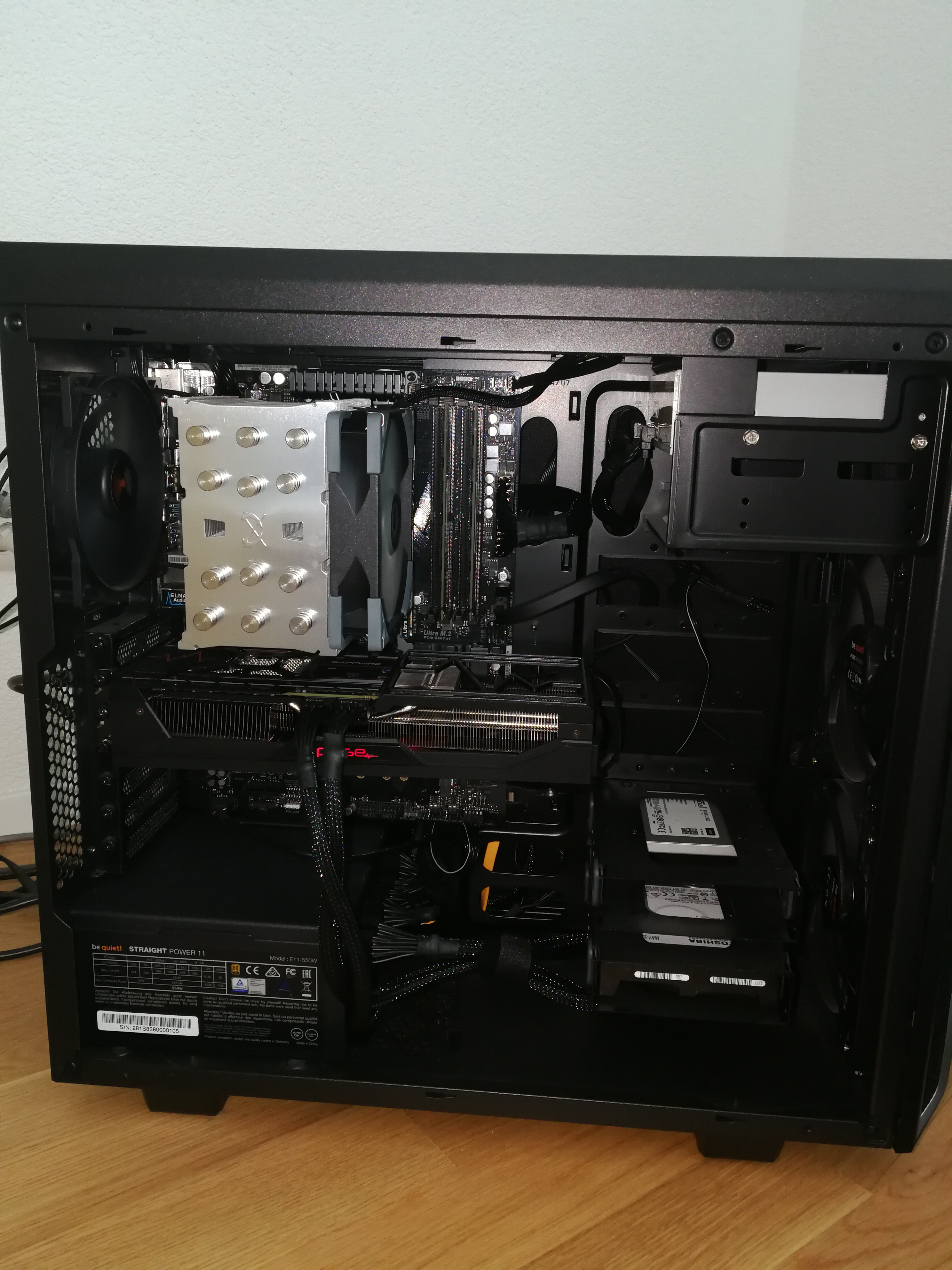

Hallo liebe Leute,
ich habe folgendes Problem. Ich habe einen neuen Computer und der geht (vermutlich) unter Leistung aus.
Die Specs sind folgende:
  • CPU: Ryzen 5 3600x
  • Mainboard: ASRock B450 Pro4 AMD B450 So.AM4 Dual Channel DDR4 ATX Retail
  • RAM: G.Skill Aegis DDR4-3000 DIMM CL16-18-18-38 Dual Kit (auf A1 und A2 eingesteckt)
  • GPU: 6GB KFA2 GeForce RTX 2060 1-Klick OC Aktiv PCIe 3.0 x16
  • Netzteil: 500 Watt be quiet! Pure Power 11CM Modular 80+ Gold
Problembeschreibung:
  • Beim Spielen von Spielen wie z.B. PUBG geht der Computer plötzlich aus. Der Computer startet sich nicht von alleine neu. Es gibt keine Anzeichen, dass er gleich abstürzt. Dies passiert sowohl beim Start von Spielen, als auch mitten in einer Runde
  • Anderweitige Nutzung des Computers bisher ohne Probleme (Youtube, Internetsurfen etc.)
Was ich bisher versucht habe:
Windows neu installiert
Ich bin für jeden Tipp und jede Hilfe dankbar.
Liebe Grüße und einen schönen Abend noch!
Der RAM gehört in A2 und B2! zudem das XMP/DOCP Profil aktivieren.
  • was für ein Kühler steckt auf der CPU?
  • wurde die Folie abgezogen vor dem Einbau?
  • Temperaturen mal beobachtet?
  • ist die GPU mit 2 separaten Kabelsträngen angeschlossen?
  • Chipsatztreiber installiert?
Hier: selbes Board, so müssen die Riegel gesteckt sein.
Wie sehen die Temperaturen aus? Normalerweise hätte ich jetzt Netzteil geschrieben, aber das ist ok oder ein Montagsprodukt.

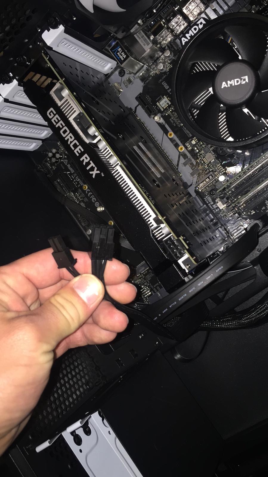

Grafikkarte ist wie folgend angeschlossen:

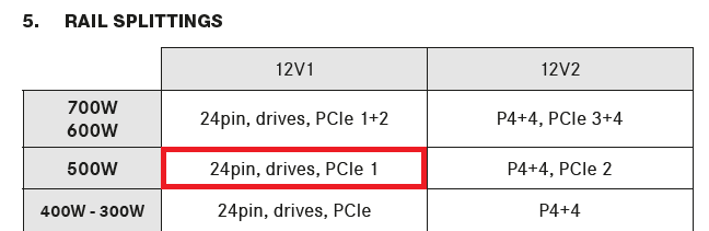

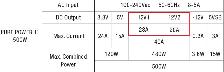

Kabel zur Grafikkarte von PCIE1 oder PCIE2? PCIE1 hier verwenden, da an PCIE 2 die Stromversorung dder CPU mit dranhängt.
Theoretisch
PCIE 1 28A = 336W
PCIE 2 20A = 240W
2060 OC lutscht gut und gerne ü 200W beim daddeln. Wenn beide an 12V2 hängen wird das nix.
