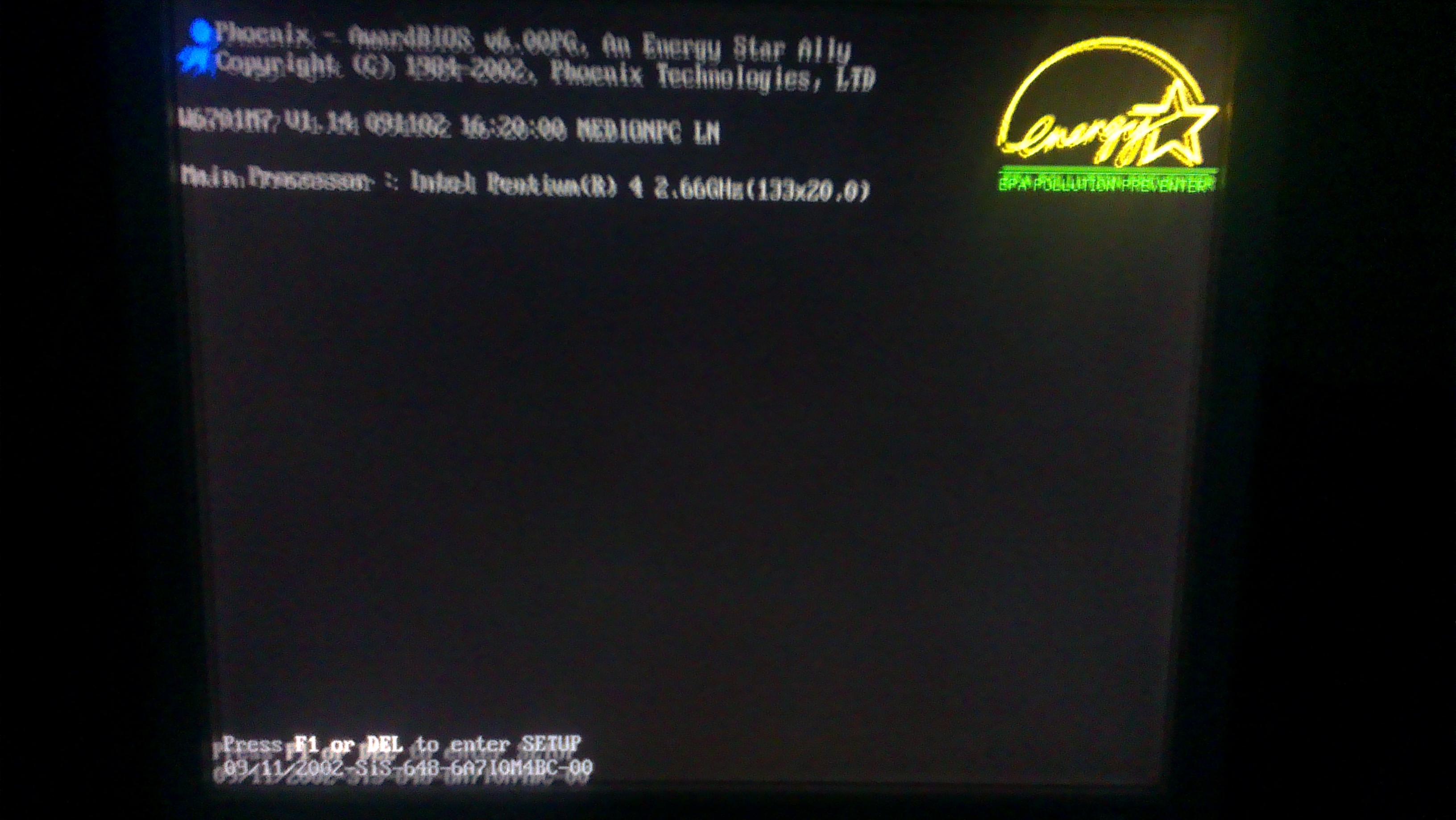

Hey,
folgendes ist mein Problem:
Der PC meiner Eltern kommt nur bis zu diesem Bildschirm (siehe Bildanhang)
weiter lädt er nicht und reagiert nicht mehr. Der PC hat folgende Spezifikationen
(Intel Pentium 4 2,66 GHz, Nvidia Geforce 4 Ti 4200, etwa 1,2k RAM)
Nun stellt sich mir die Frage ob ich einen neuen PC besorgen soll oder einfach
ne neue HDD/SSD einbauen soll, der PC wird lediglich für Facebook und Youtube
verwendet. Hat jemand Vorschläge?

Weg mit dem Teil ^^
Nen P4 ist mittlerweile selbst mit Internet surfen überfordert.
Wenns wirklich nur fürs Web ist dann findest du sicher für wenig Geld ne nette energieeffiziente Alternative.
Da reicht selbst ein System auf ARM Basis.
An der HDD wird es wohl nicht liegen.
Funktioniert denn die Tastatur an einem anderen PC? Und handelt es sich um eine mit PS/2-Anschluss oder USB?
Aber ich würde einen neuen kaufen, da es mich ehrlichgesagt wundern würde, wenn der mit Windows 7/8 und Youtube gut zurechtkommt.
Falls nichts geht, dann zieh mal die Bios Batterie Raus und steck diese nach einpaar Minuten wieder rein. Vielleicht gehts ja dann. Solltest aber das ganze Gerät vom Netz nehmen.

Die Tastatur funktioniert, hab ich schon getestet. Woran könnte es dann liegen?

ne ssd würde hier nur ein schnelles ableben finden :D Kein AHCI, Kein Trim ^^ Wenn das ding überhaupt SATA Anschlüsse hat. Reicht voll kommen eine HDD.
Wieso nicht? - Ich schätze, dass es genau an der HDD liegen wird.
Sieht für mich so aus, als würde der PC bei der Laufwerkserkennung hängenbleiben.
=> Zieh mal die Festplatte (und andere Laufwerke) ab. Wenn der Rechner dann ein Bild weiterspringt (aber natürlich ohne Platte/Laufwerke nicht bootet), dann lags daran.
Aber nein, eine neue Platte lohnt dafür nicht.
vielleicht der ram?
wird ja nicht mal gezählt, angezeigt.
So wie #thompson004 sehe ich das auch. Ein Gerät verhindert den POST. Klemm alles Laufwerke ab, zieh alles außer Tastatur aus den Ports. Probiere es dann wieder.
Wenn das nicht hilft, Biosreset (Jumper umsetzen, Batterie -> google) und nochmal probieren.

Ja und wenn wirklich ein defekt vorliegen sollte (kann auch ganz simpel an einem altersschwachen Kondensator liegen), dann bitte bloß kein oder nicht viel Geld in diesen Rechner mehr investieren.

Hab das Problem mit den Vorschlägen behoben, es lag am CD/DVD Laufwerk.
Abgesteckt und alles läuft wieder. *Yay*
Scheint als würde der 12 Jahre-alte Titan weiterlaufen =D
