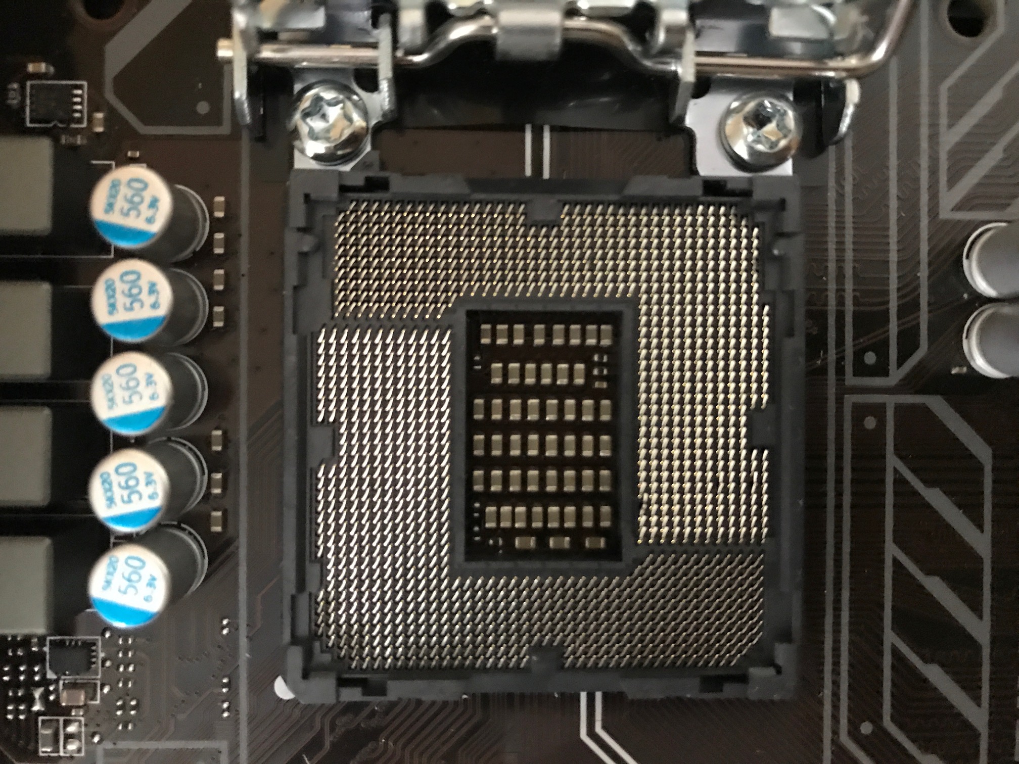

Ich habe den Sockel nochmals überprüft. Dabei ist mir ein leicht verbogener Pin aufgefallen, welchen ich sogleich mit einer sehr dünnen Nadel in die Ausgangsposition gebracht habe. Im Anschluss habe ich die cpu eingesetzt. Dennoch hat dies nicht funktioniert. Inwieweit muss der Pin wieder in die Ausgangsposition gebracht werden ? Wie gesagt er war minimalst nach rechts verbogen. Jetzt befindet er sich augenscheinlich in der richtigen Position. Anbei sieht man den verbogenen pin . Dieser sitzt direkt an der Aussparung.

Ich würde mal zuerst die anderen Fehlerquellen ausschliessen, bevor ich sockel-pins "zurecht" biege.

Ich sehe mindestens 2 pins die verbogen sind. Wundert mich nicht, dass es da Probleme gibt. Hab ich ja von anfang an schon gesagt, dass es darauf hindeutet.
Wenn du keine Uhrmacher bist bekommst das selbst nicht gut genug hin in der Regel. Da ist dann das Board Schrott
Ich habe den pin, welche neben der aussparung zu sehen ist so gut es ging zurückgebogen. Es hat jedoch keine wirkung gezeigt. Liegt es dann wohl doch an den pins ?
Weitere verbogene pins habe ich nicht gefunden. Die stelle rechts unten auf dem bild stellt keinen verbogenen pin dar, das wirkt durch das bild nur so . Habe ich weitere übersehen?
Ich kann gerne nochmal drüberschauen, wenn du noch ein paar (möglichst schärfere) Fotos hochlädst. Wichtig sind auch verschiedene Persektiven und Winkel. Für dich mag das klar sein, was du auf seinen Bild siehst, jemand anders sieht aber nur das eine platte 2D-Bild und kann mit einem Bild eben nur raten.
Die Syptome würden halt einfach perfekt zu einem beschädigten Sockel passen.
