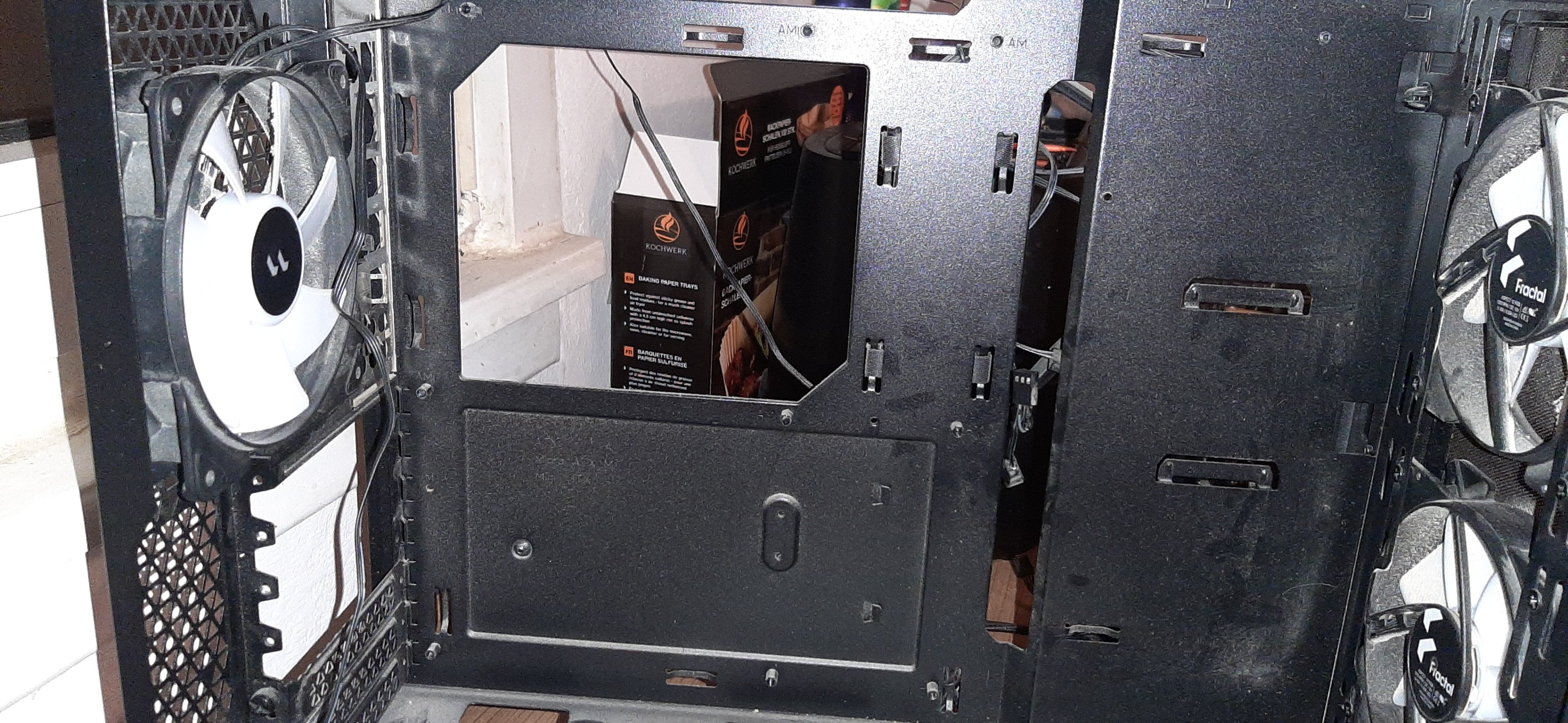

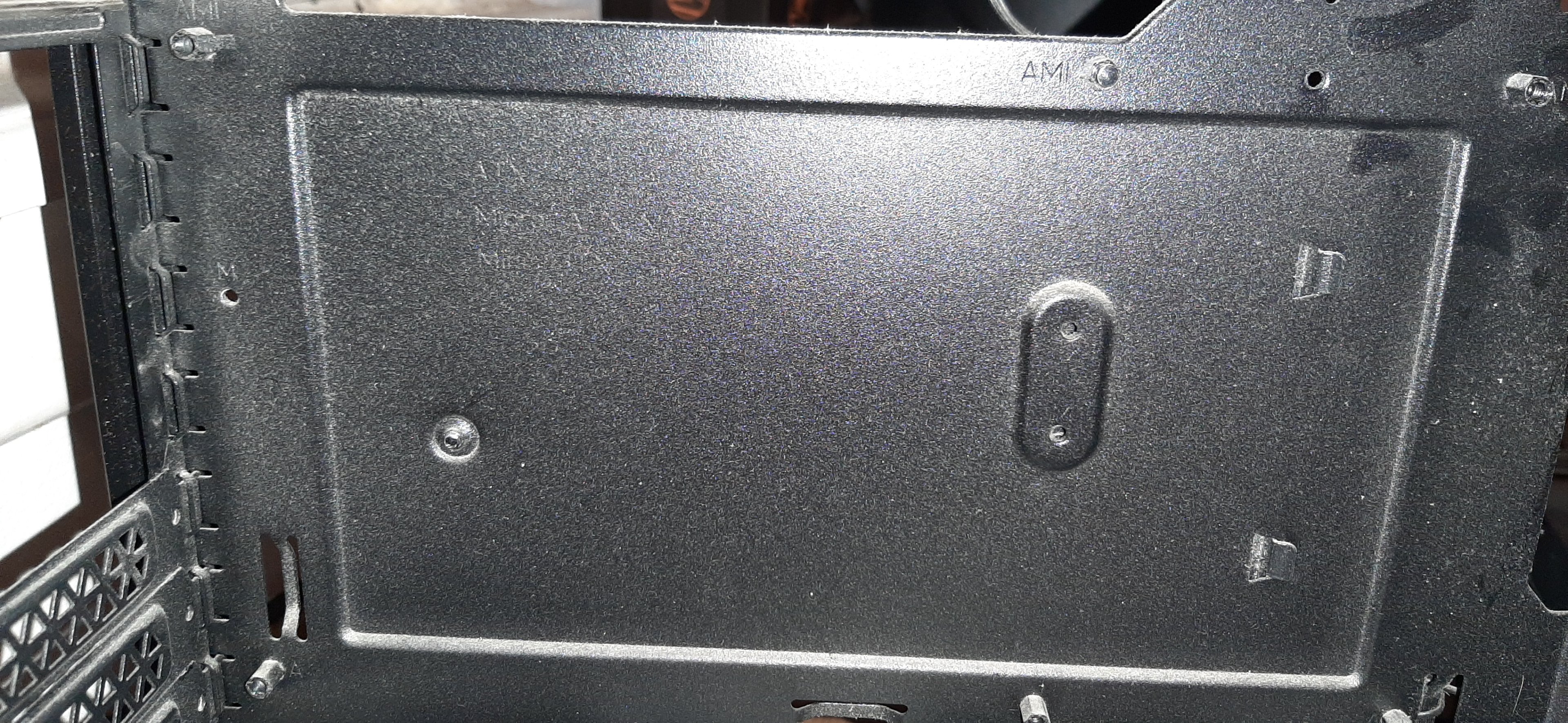

Es wäre auch gut, wenn @Evaded nach dem er alles ausgebaut hat, das innere vom PC Gehäuse fotografiert. Inbesonders den Bereich wo die Abstandshalter fürs MB kommen. Ich gehe davon aus, dass die Schraube, die er zum befestigen der SSD genommen hat, die Schraube das Gehäuse berührt hat. Kann mich irren, aber umso wichtiger ist jetzt ein Foto davon
Oder, die Schraube die verwendet wurde, war zu dick und durch das gewaltsame reindrehen haben sich Leiterbahnen zerstört
Kann er ja gleich bei offenen Aufbau machen, dann macht er alles in einem Rutscheloy schrieb:Dann sollte die Empfehlung lauten, schalten den PC ein und warte 10 Minuten.
Wenn es ein Anlernen war, sollte du jetzt ins Bios kommen
War das so gemeint ?Dark9 schrieb:Es wäre auch gut, wenn @Evaded nach dem er alles ausgebaut hat, das innere vom PC Gehäuse fotografiert. Inbesonders den Bereich wo die Abstandshalter fürs MB kommen. Ich gehe davon aus, dass die Schraube, die er zum befestigen der SSD genommen hat, die Schraube das Gehäuse berührt hat. Kann mich irren, aber umso wichtiger ist jetzt ein Foto davon
Ja, ich sehe nichts auffälliges daran.Evaded schrieb:
Gut dass ein Foto gemacht hast. Aber, die Staubflecke mal schön wegwischen

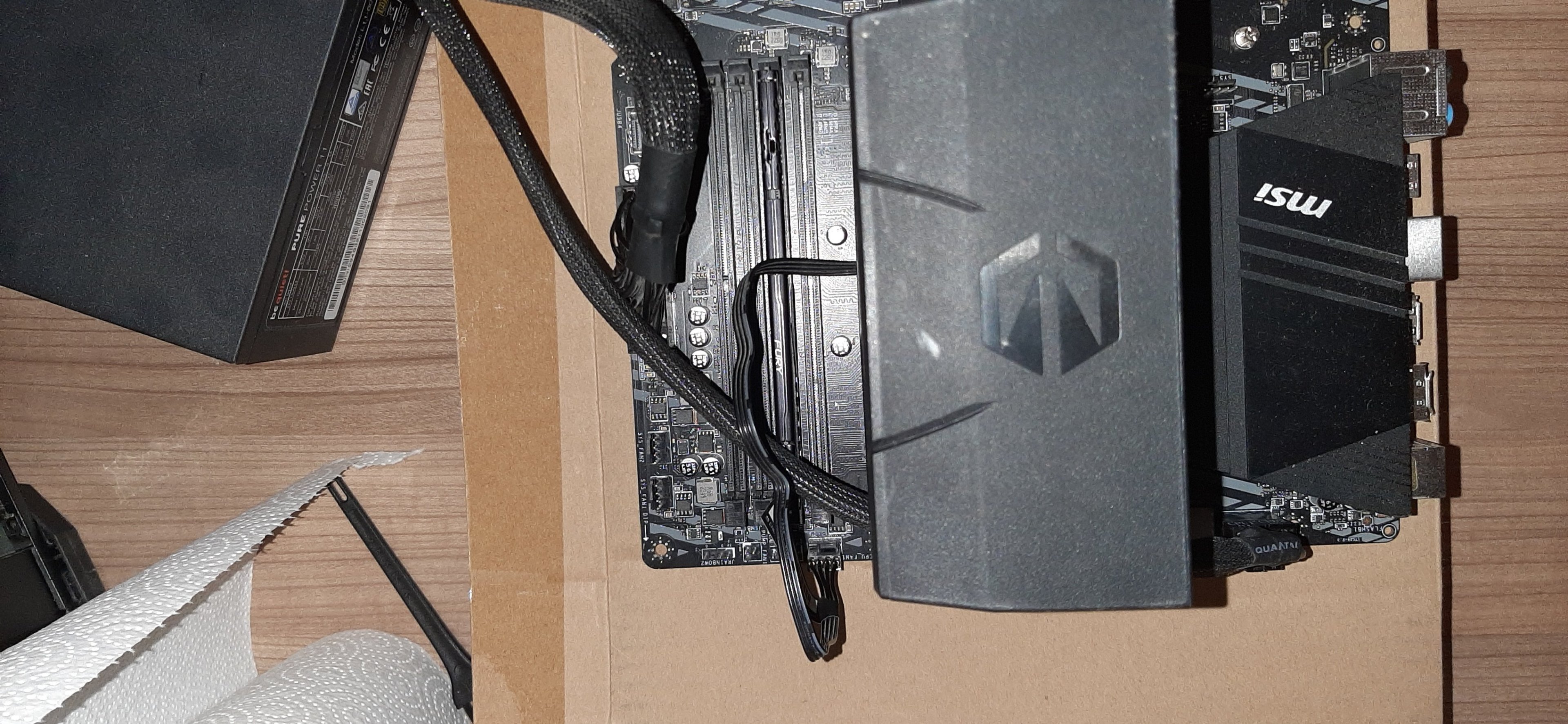

Ähm mal dumme frage was alles muss ich dem vom netzteil an schließen ? Cpu fan ist dran die 2 4er oben links auch das große atx oder so hies das doch glaub und den anschalter noch was ?(klar später aber nur für jetzt. 1 ram riegel und co sind drauf hab den kühler mal nur auf die cpu gestellt und nich nicht fest geschrau tLiniXXus schrieb:An diesem Punkt angelangt, würde ich auch empfehlen, einen offenen Versuchsaufbau zu starten. Damit lassen sich manche Einbaufehler im Gehäuse ausschließen und auch andere Hardware einfacher und schneller Gegentesten.

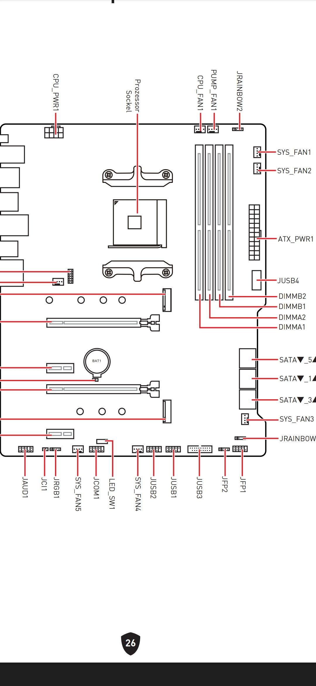

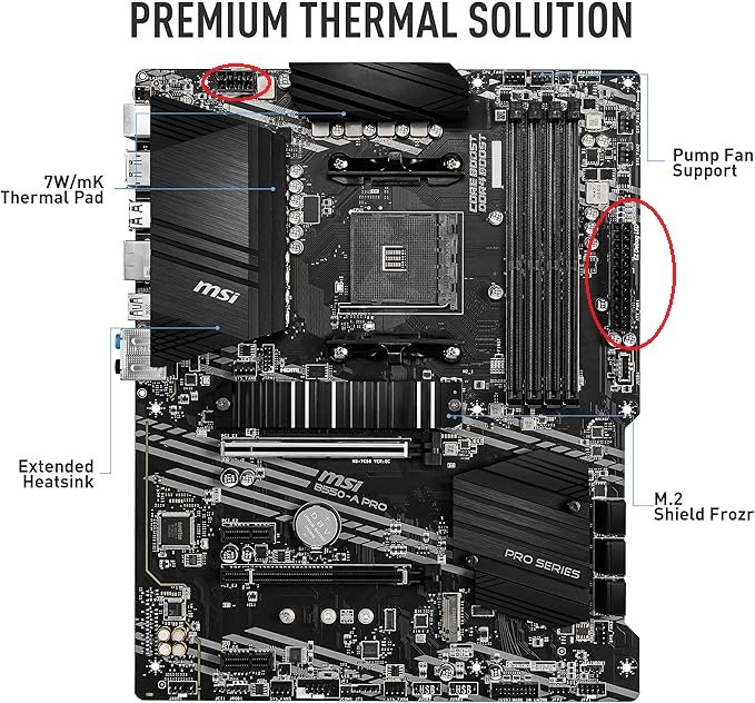

siehe rote kreise plus GrafikkarteEvaded schrieb:Ähm mal dumme frage was alles muss ich dem vom netzteil an schließen ?
Anschließen musst du...

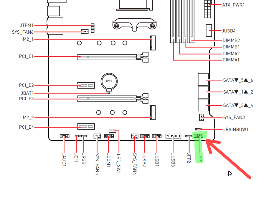

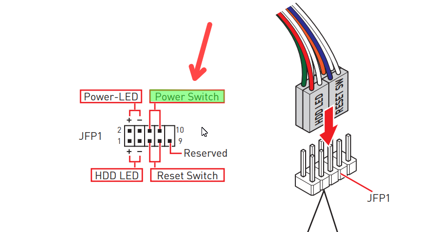

Zum Einschalten mit einem Schraubendreher kurz die zwei Pins überbrücken, wo normalerweise der Power-Switch angesteckt ist. Damit müsstest du bereits ins Bios kommen. SSDs kann man später auch noch mit anschließen und dann kommt man auch auf Windows.

- CPU-Spannung (8-Pin)
- MB-Spannung (24-Pin)
- PCIe für die Grafikkarte

sieht soweit gut aus, nur noch die grafikkarte anstecken und strom an die grafikkarte, dann schalte mal einEvaded schrieb:@Dark9 power anschluss ?
Ich meinte der anschluss um das ding an machen zu können sry ja die grafikkrate ist riesig du muss ich dann wahrscheinlich festhalten oder ?Dark9 schrieb:sieht soweit gut aus, nur noch die grafikkarte anstecken und strom an die grafikkarte, dann schalte mal ein

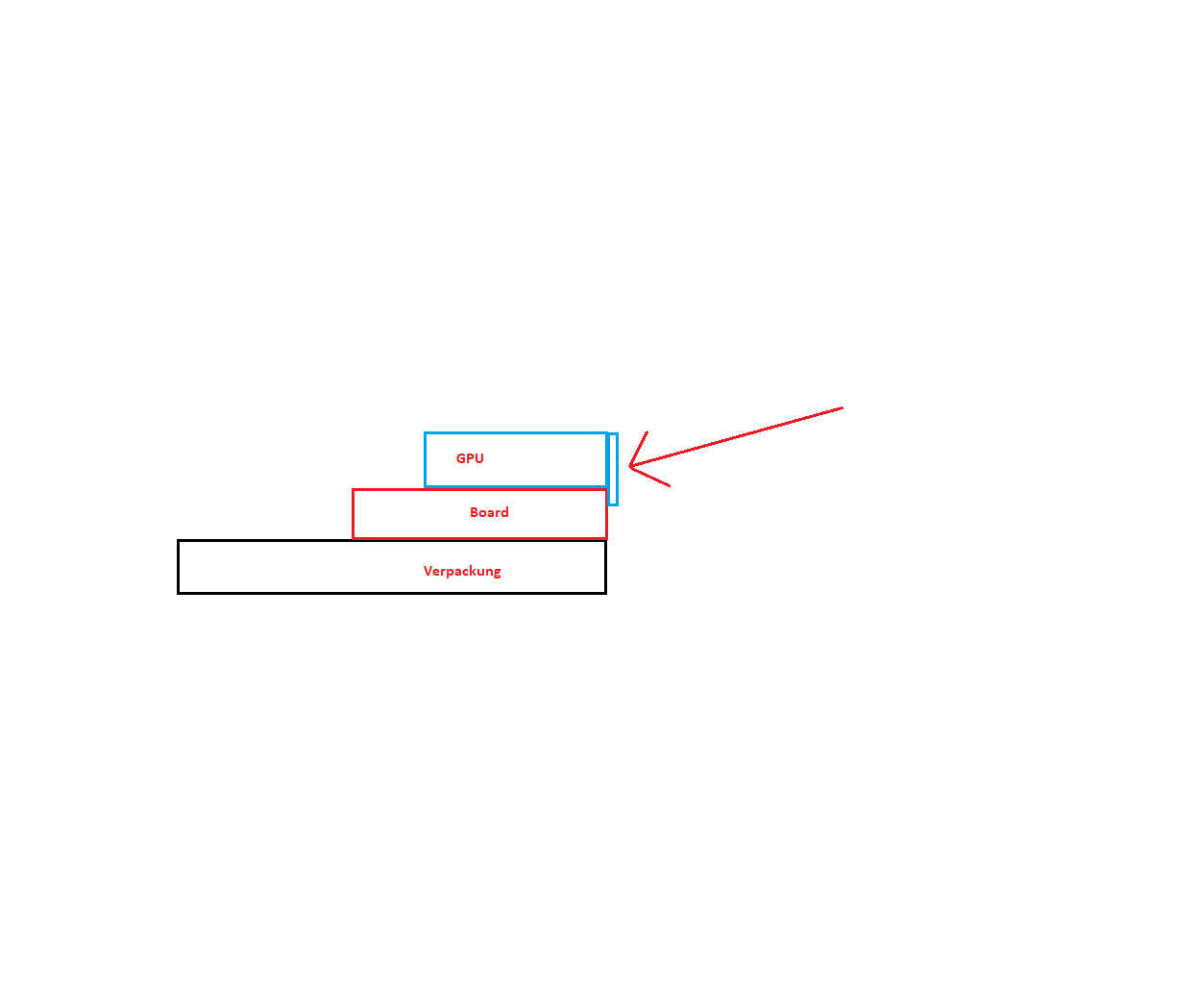

Grafikkarte musst nicht festhalten,wenn sie eingerastet ist
darauf achten dass die Blende der GPU über die Boardverpackung kann. sonst kannst nicht tief genug einrasten
