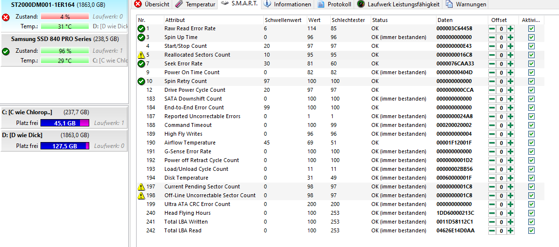

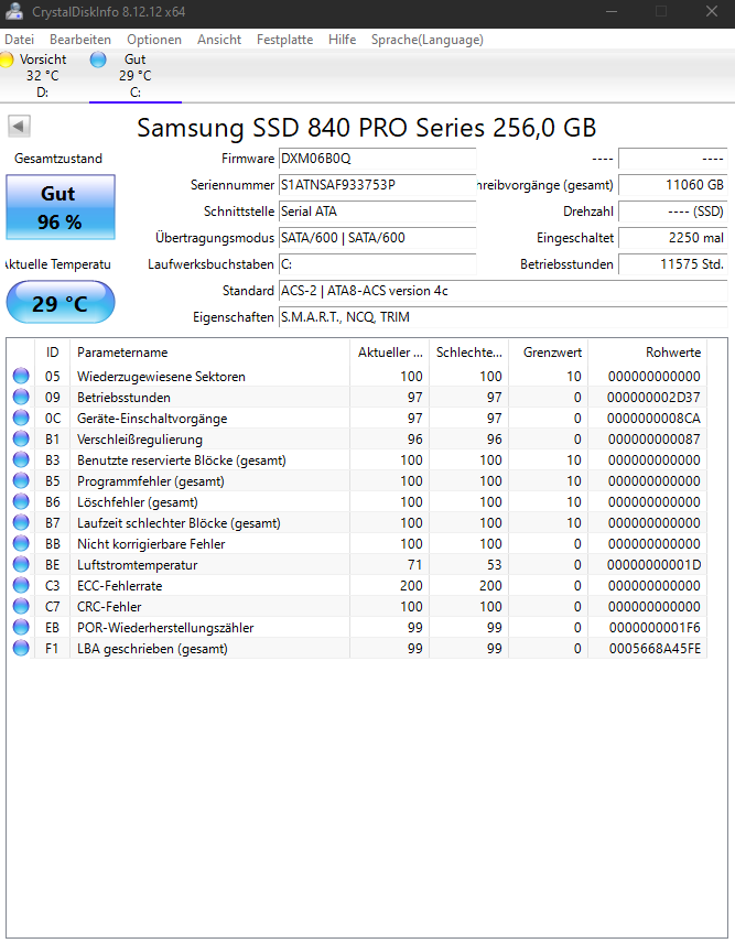

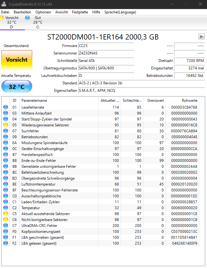

Update: Kommen die Ruckler von der eingebauten HDD?
Hier Screenshots von Hard Disk Sentinel und CrystalDisskInfo:
Update 27.01.22: Habe Windows komplett neu installiert und die defekte Festplatte ausgetauscht. Das System funktioniert wieder problemlos ohne irgendwelche Fehler :) danke an alle Lösungsvorschläge

Das klingt für mich eher nach einer defekten Festplatte, sprich defekten Sektoren.
Wenn du kannst dann stecke selbige ab und teste erneut.
Erst wenn das nichts bringt würde ich Windows neu aufsetzen.
Reaktionen: Cl3xxer, Demon_666, Martin.H und 4 andere
Nicht abstecken. Erst einmal angesteckt lassen und die Smartwerte der HDD mit CrystalDiskInfo kontrollieren.
Am besten einen Screen davon hier hochladen.
Reaktionen: Cl3xxer und Martin.H
Cl3xxer schrieb:
Auf der SSD/HDD ist genug freier Speicher
Das klingt nach defekter HDD oder SSD.
Wo hast du das Windows installieren? Also SSD oder HDD?
Check mal bitte mit deine Festplatten mit Hard Disk Sentinel. Nimm die Portabel Version.
Poste mal die SMART Werte.
