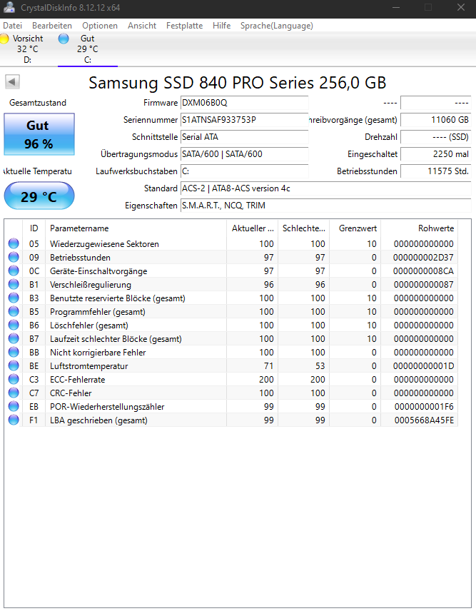

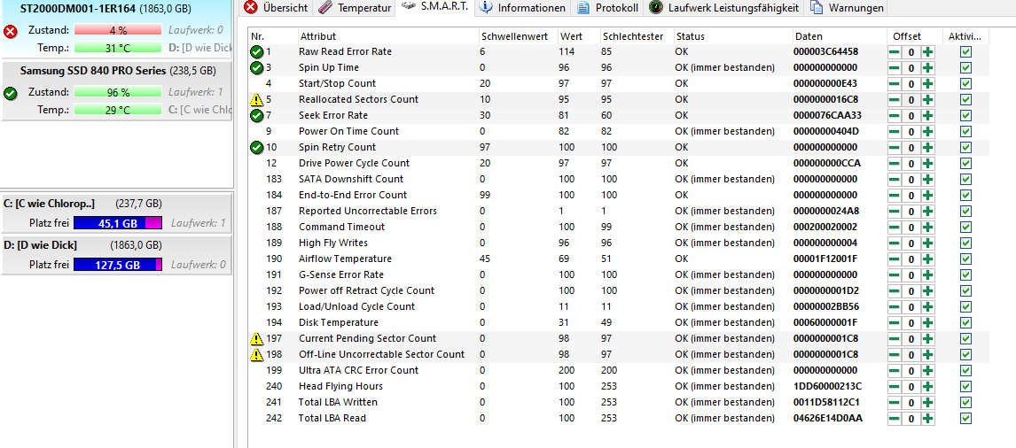

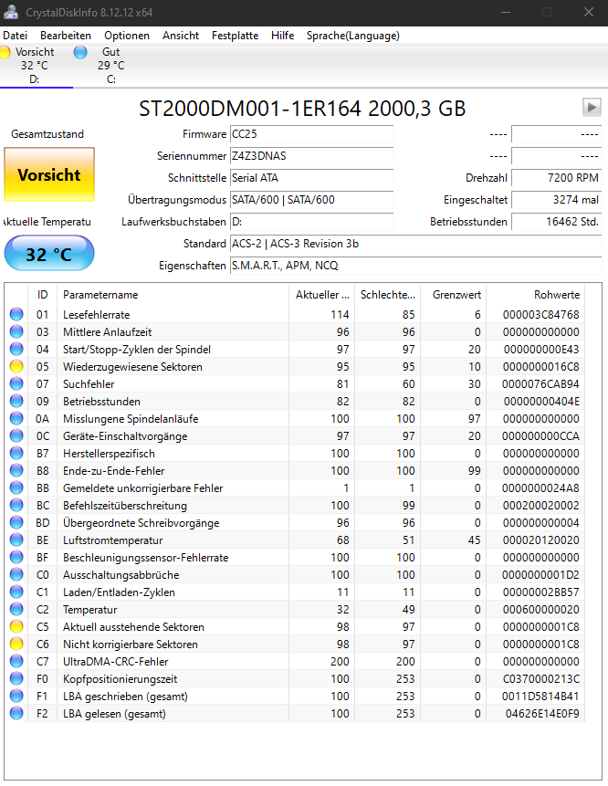

motorazrv3 schrieb:
Ich weiß ja nicht was @Cl3xxer macht, aber um mal Schwung in die Diagnose zu bringen braucht es doch nur CrystalDiskInfo, um auszuschließen, dass seine Probleme von der HDD bzw. SSD herrühren.
Habe hier die Festplatten:
Reaktionen: Makso
Die HDD ist hin. Backup machen, ersetzten. Wird aber nicht das Kernproblem sein. Windows neu installieren und gut. (Ganz einfach, downloader schnappen, starten, los gehts)
Reaktionen: Makso und Cl3xxer
Das HDD ist hinüber. Steck die Seagate mal ab und teste ob dein System jetzt flüssiger läuft. Normal sollte es.
Bitte wie schon öfters erwähnt das Windows neu installieren.
