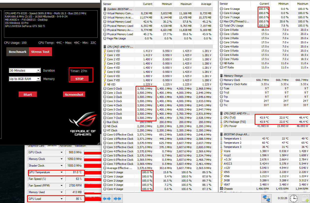

Soo der stresstest ist fertig und es war eig. nicht auffälliges zu erkennen
1. Screenshot: so lief es die ganze zeit eig, bis das auf die CPU manchmal runter getaktet hat wegen den Spannungswandler, das kommt bei mir aber sehr selten vor (ingame) da ich nicht solche spiele spiele die die CPU zum runtertakten bringen

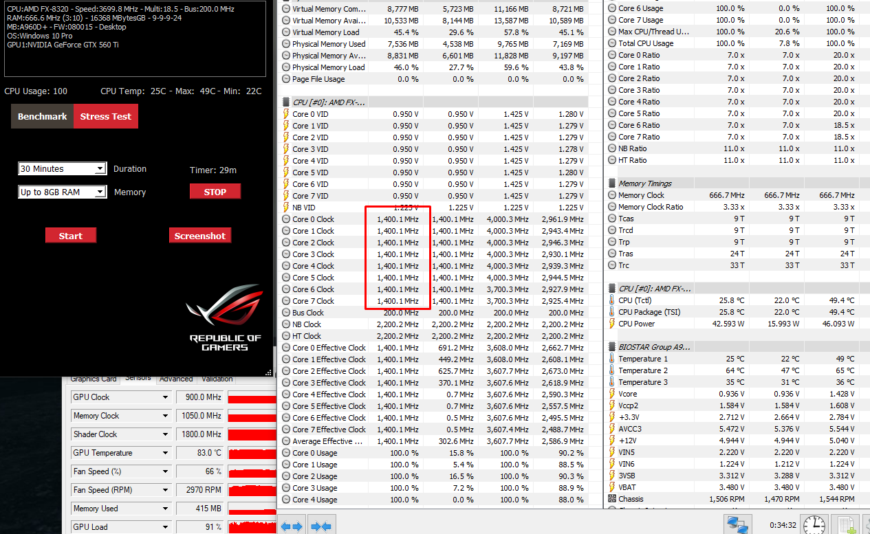

2. Screenshot: Wenn sie runter taktet
2.
