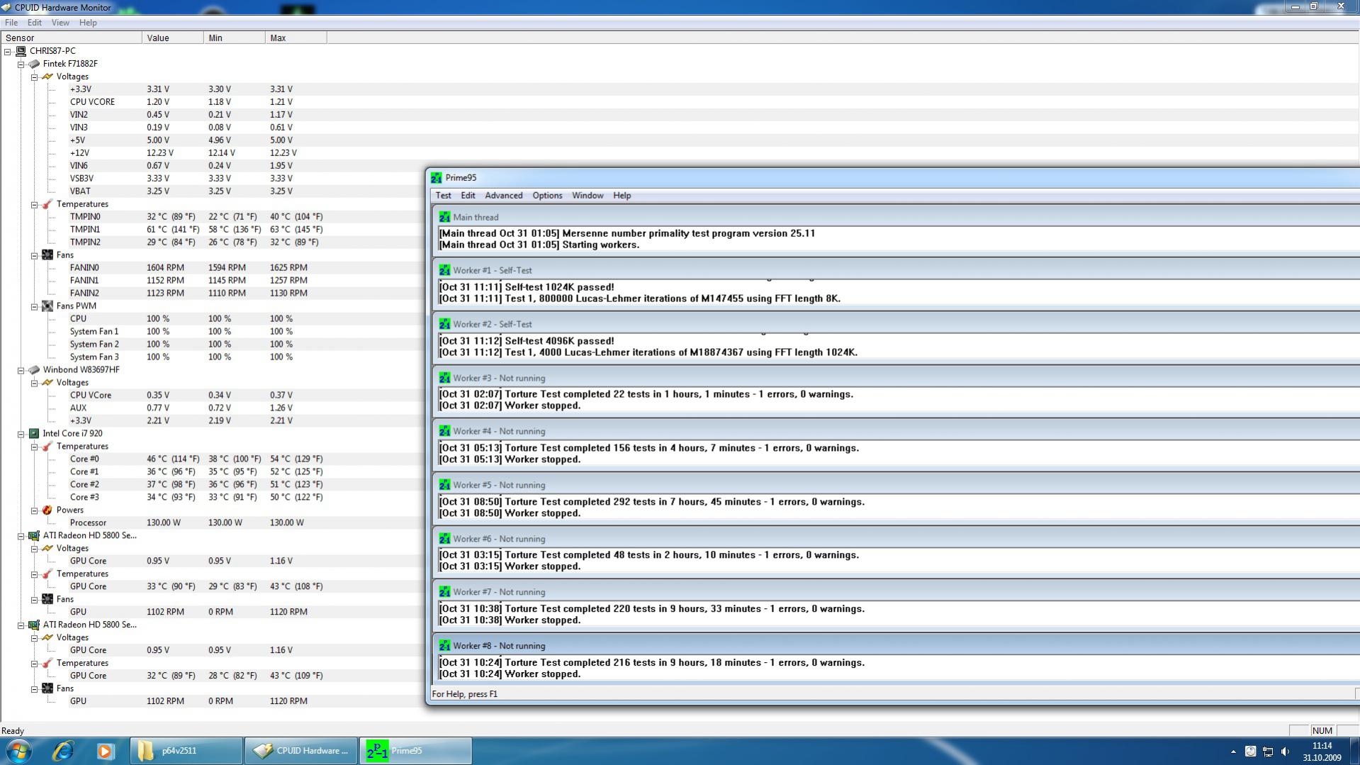

Habe noch einen Screenshot von Prime95 Test hinzugefügt habe diesen 9 Stunden laufen lassen.
Heißt das jetzt das mein Prozessor defekt ist ?

hört sich nach ram problem an , teste mal mit memtest.
und oder auch vielleicht netzteil, denke aber eher ram.

c1e und eist sind aus und msi greenpower ist auch alles aus ! Beim Ram habe ich nichts verstellt oder übertaktet ist alles standart ! Ich werd jetxt noch einen ramtest machen mit memtest wie lange dauert der ?
