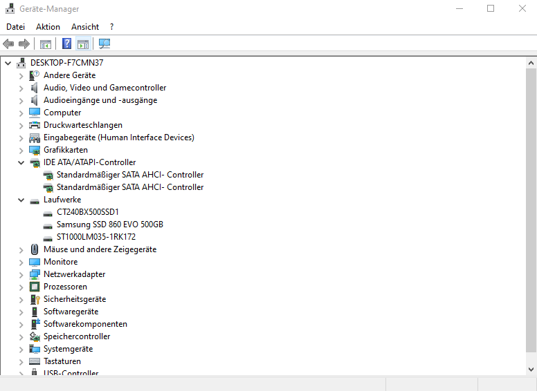

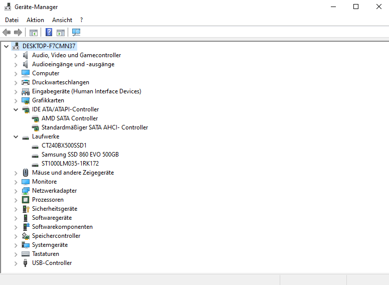

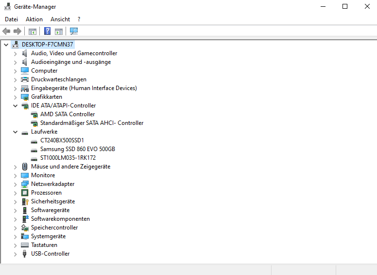

und den SATA Treiber hast du auf Standard gesetzt wie empfohlen?Niclaskls schrieb:leider wieder aufgetreten
thompson004
Admiral
- Apr. 2011
- 9.425
Bitte noch Mal Screenshots vom Geräte-Manager.
Das sind neuecricru schrieb:strange...
sind das die gleichen Screenshots oder hast du neue gemacht?
ach nee heißen ja jetzt 3 und 4
cricru
- Sep. 2005
- 683

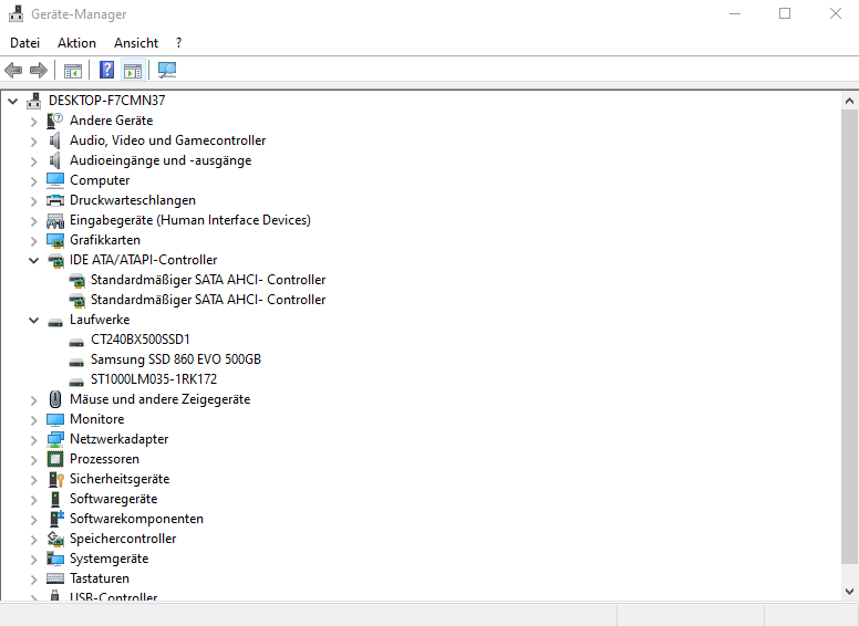

Aber du hast den Lösungsansatz der sehr erfolgversprechend aussieht immer noch nicht umgesetzt...Niclaskls schrieb:Das sind neue
HAbe alles gemacht was auf den Seiten stand kannst du mir es denn nochmal erklären vielleicht hab ich es ja falsch gemachtcricru schrieb:und den SATA Treiber hast du auf Standard gesetzt wie empfohlen?
cricru
- Sep. 2005
- 683

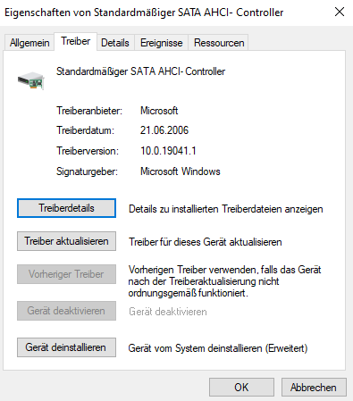

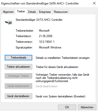

@thompson004 hat doch eine bebilderte Anleitung geschickt, 2 sogar. du musst mit rechts auf den AMD SATA Treiber> Treiber aktualisieren und dann auf den Standard Microsoft Treiber wechseln. Damit das geht musst du "Treiber selbst aussuchen" wählen und dann auch noch "kompatible Treiber anzeigen" auswählen...
Das hab ich schon gemachtcricru schrieb:@thompson004 hat doch eine bebilderte Anleitung geschickt, 2 sogar. du musst mit rechts auf den AMD SATA Treiber> Treiber aktualisieren und dann auf den Standard Microsoft Treiber wechseln. Damit das geht musst du "Treiber selbst aussuchen" wählen und dann auch noch "kompatible Treiber anzeigen" auswählen...
cricru
- Sep. 2005
- 683
dann hat das nicht geklappt, da steht doch immer noch AMD SATANiclaskls schrieb:Das hab ich schon gemacht

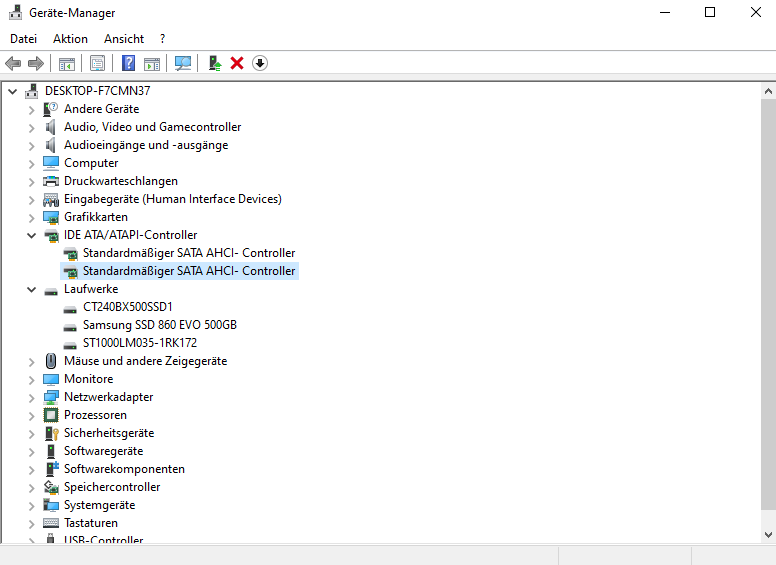

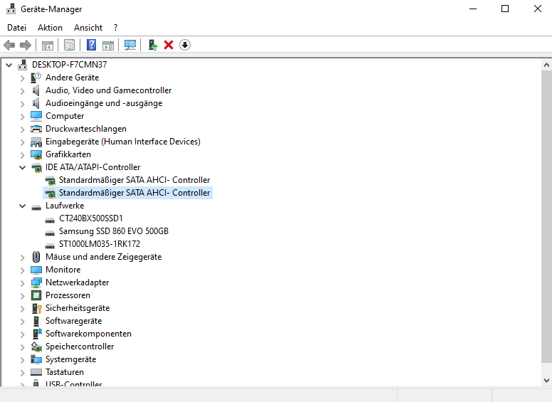

Du musst es überall machen, wo "AMD SATA controller" steht.
Ein Eintrag fehlt also noch.
Nein, den Treiber lässt du schön in Ruhe.
@thompson004 Hoffe jetzt ist es richtig falls nochmal Probleme auftreten sollten melde ich mich nochmals vielen Dank schonmal an alle für eure Hilfe und Tipps
thompson004
Admiral
- Apr. 2011
- 9.425
So passt es, ja.

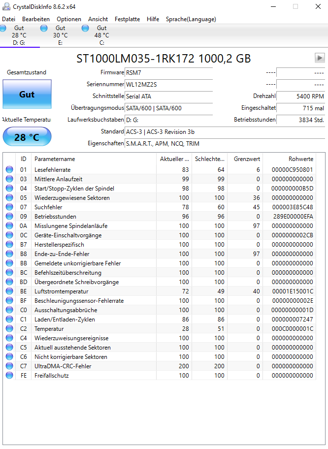

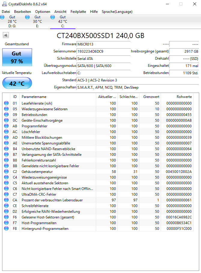

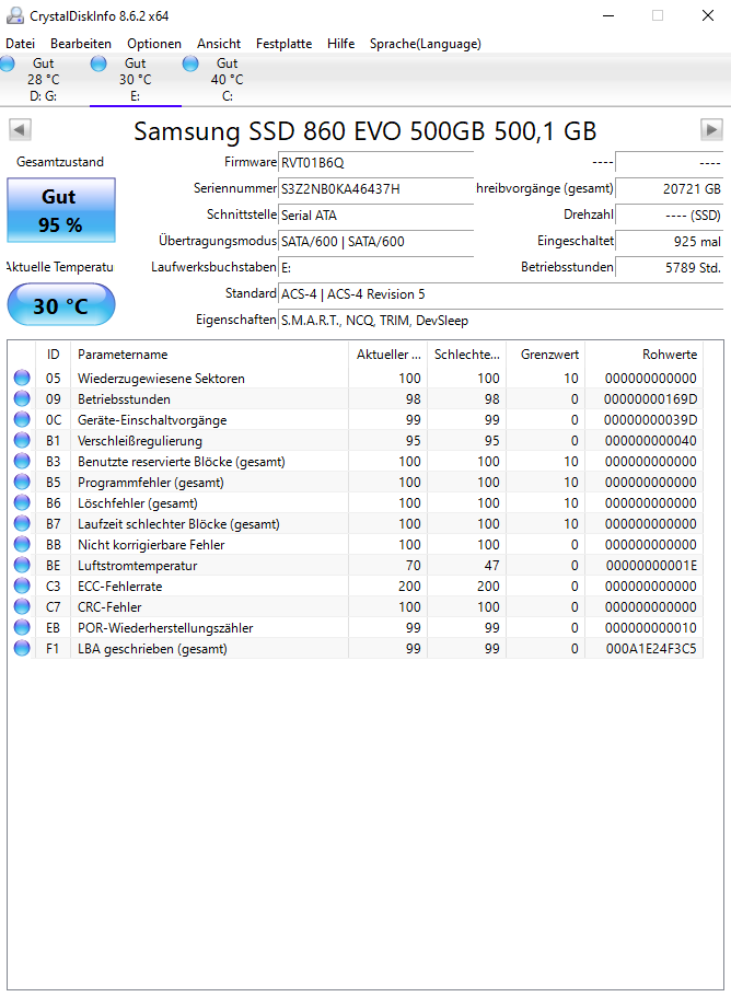

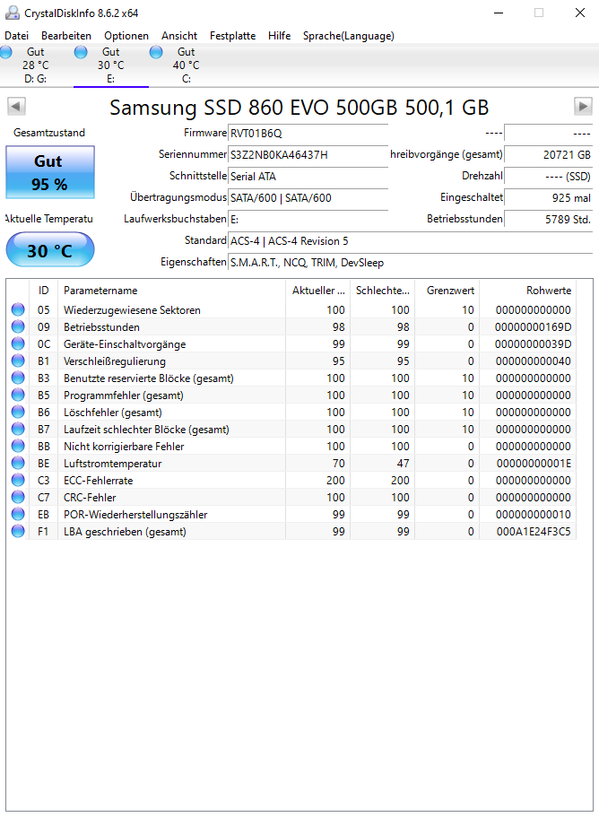

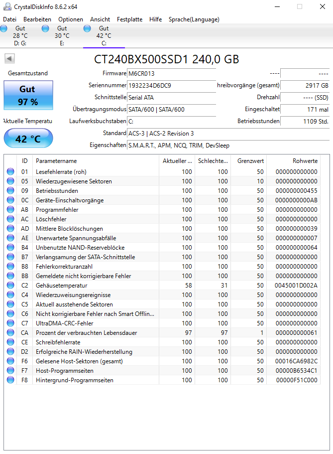

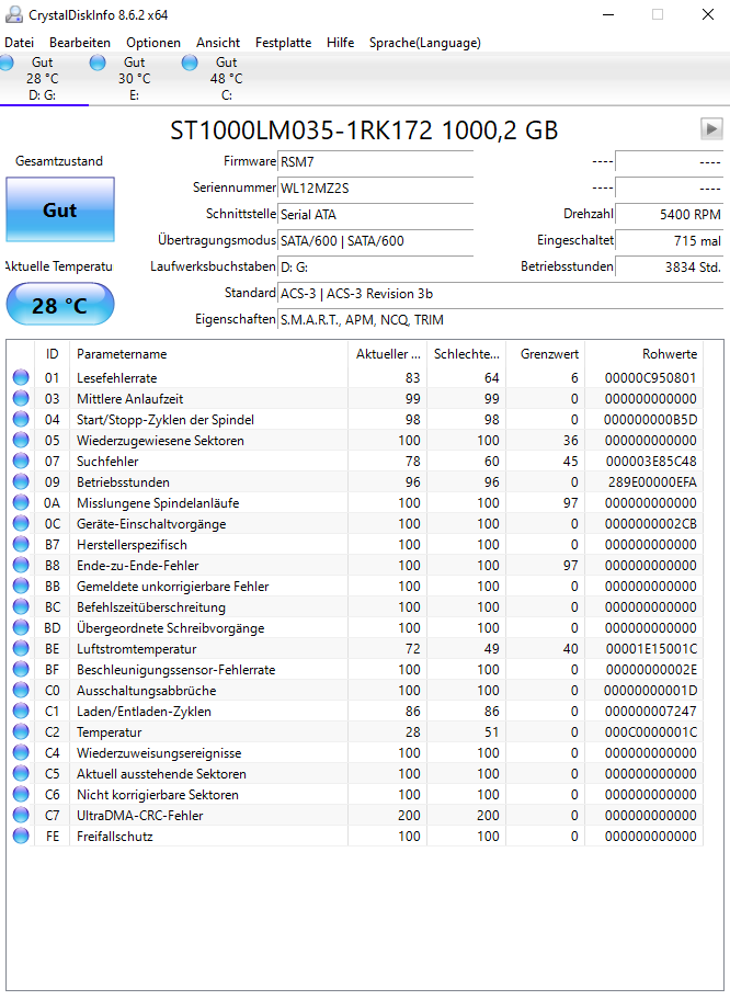

@thompson004 Hier sind die Screenshots zum aktuellen Problem
thompson004
Admiral
- Apr. 2011
- 9.425
Danke, bitte auch von anderen Platten die Screenshots von CrystalDiskInfo.

Hast du die Möglichkeit, Windows neu zu installieren?
Wahrscheinlich gibt es noch Reste dieses AMD - SATA Treibers, der noch Probleme verursacht.
nach dem neu installieren auf keinen Fall Treiber-Booster verwenden, nur die Chipsatztreiber und Grafiktreiber installieren!
