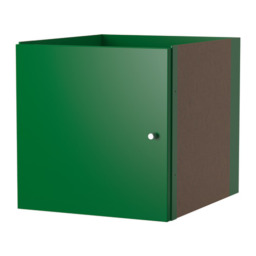

Nachdem direkt neben meinem Arbeitsplatz ein IKEA Expedit (oder Kallax? - Anscheinend das Gleiche) Regal stehen habe, hatte ich die Idee, meinen neuen PC in das Regal einzubauen. Das Ganze stelle ich mir so vor, dass das Mainboard auf einer herausschiebbaren Holzplatte steht, und das Netzteil und die Festplatte an der Wand des Regals hängen. Das Mainboard werde ich so positionieren, dass ich, wenn ich die "Schublade" öffne an die Anschlüsse komme, und so ganz einfach z.B. USB-Sticks anstecken kann. Für Maus, Tastatur und Monitor werde ich eine Kabeldurchführung in die Seite sägen. (Rückseite geht nicht, weil dahinter mein Bett steht)
Die Schublade wird so funktionieren, dass ich an 2 Schubladenschienen ein Holzbrett befestige, und an dem Holzbrett dann die Tür von diesem hier kallax-einsatz-mit-tur-grun__0369256_PE551345_S4.JPG mit Winkeln so befestigen, dass der kleine Griff unten ist. Einen Einschaltknopf brauche ich nicht, da am Mainboard schon einer vorhanden ist.
Wenn die Tür (bzw. dann die Lade) zu ist, wird es wahrscheinlich eher heiß da drin. Aus diesem Grund werde ich zwei Lüfter jeweils an der Rückseite und an der Vorderseite des "Gehäuses" montieren. Das habe ich mir so vorgestellt, dass der Lüfter, der in Richtung Bett geht die warme Luft herauspustet und der andere ansaugt. Allerdings kenne ich mich mit dem Thema "Gehäuselüfter" noch nicht wirklich aus und muss mich erst einlesen.

klingt nett.
aber, warum verbaust du nicht gleich schubladen? zumindetsens für expedit gabs die (kallax ist ja der nachfolger)
edit:
ok, die schubladen gibts scheinbar nicht in grün.
@WhyNotZoidberg: Die Farbe wäre eigentlich egal, allerdings könnte das mit dem CPU-Kühler knapp werden. (Der Kühler ist 15cm hoch, ein Regalfach aber nur ~32 cm. Bei einer Schublade käme dann noch der Schubladenboden dazu.
