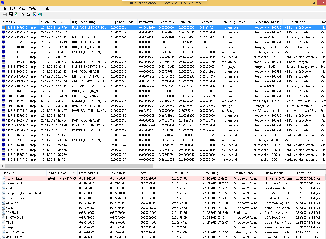

EDIT3: bluescreenview zeigt folgendes

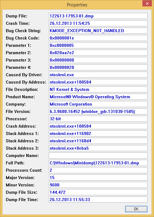

das system ist nicht übertaktet. wie geht das mit dem bluescreen dump?
Danke, schaus mir gleich an.
Klingt für mich auf jeden Fall nach nem Speicherproblem (zusammen mit deinen anderen Bluescreens).

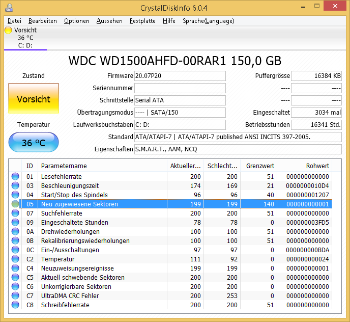

Also ich würde als erstes Mal die Festplatte tauschen, da die schon ein Wiederzuweisungsereignis hat.
Wenn das nicht klappt, musst du alle Ram-Module rausnehmen und nur eines in Slot 1 stecken und damit testen. Ansonsten das andere in Slot 1 und wieder testen.
