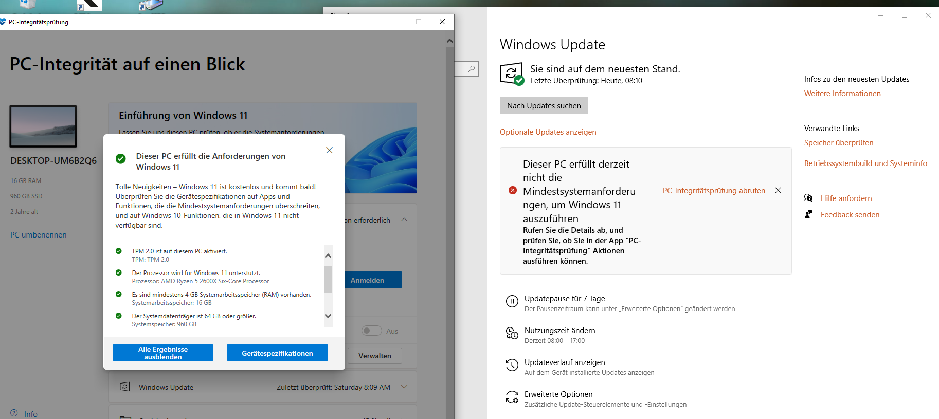

laut Win 10 Updatefunktion erfüllt mein PC nicht die Win 11 Voraussetzungen. Ich habe mir dann das MS Tool zur genaueren Überprüfung geladen und dort wird gemeldet, Win 11 ist möglich.
Weiß jemand woran das liegt und wie ich das lösen kann?
Vielen Dank.

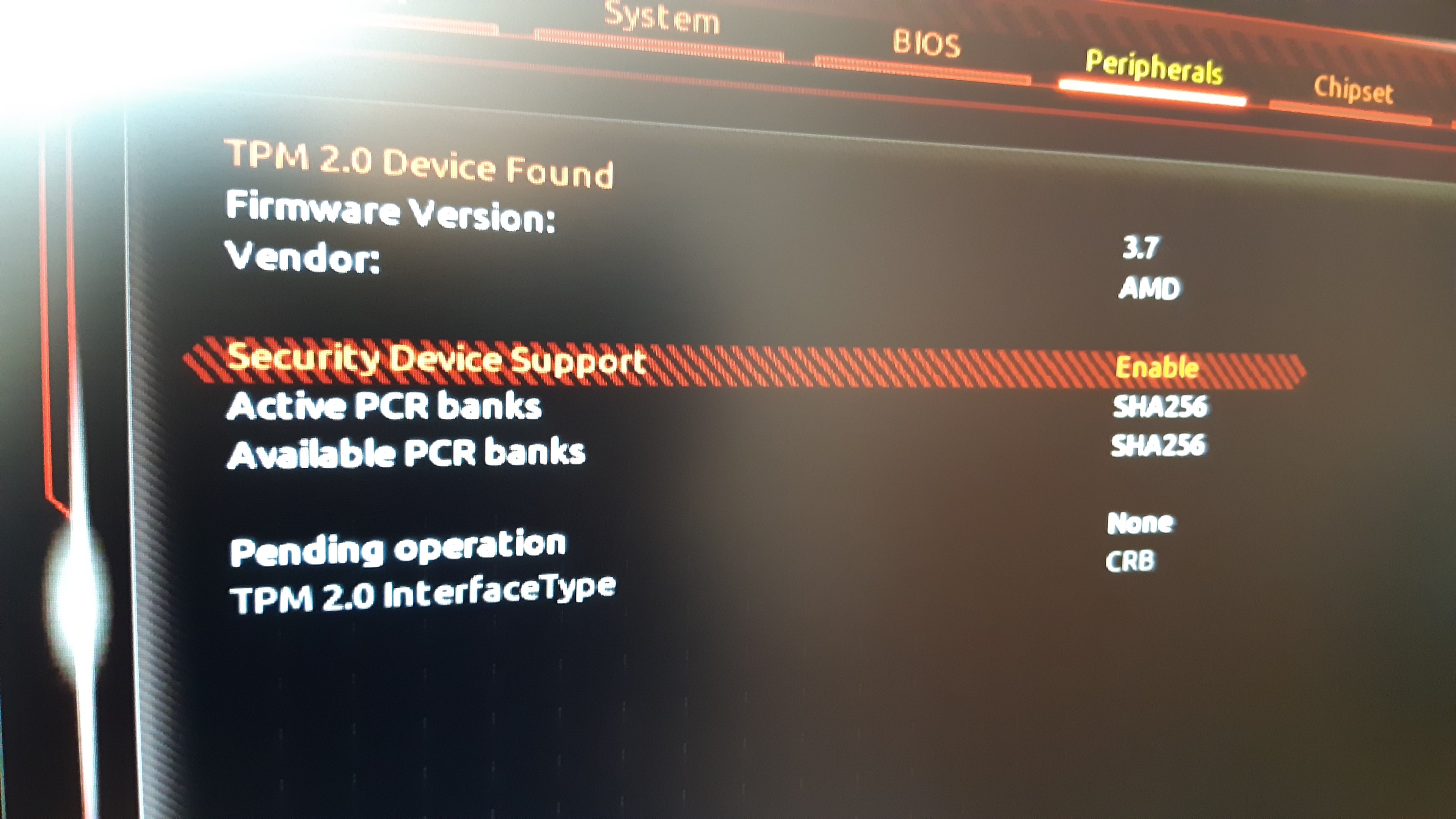

Wenn die Systemprüfung ein TPM-Modul findet bedeutet dies nicht, dass ein solches auch im UEFI/BIOS aktiviert wurde. Die Aktivierung muss die Benutzerin/der Benutzer ggf. selbst vornehmen.
Wie das geht, steht im Mainboard-Handbuch.

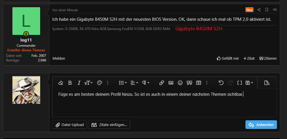

Ich habe ein Gigabyte B450M S2H mit der neuesten BIOS Version. OK, dann schaue ich mal ob TPM 2.0 aktiviert ist.

Füge es am besten deinem Profil hinzu. So ist es auch in einem deiner nächsten Themen sichtbar.
Perfekt 👍

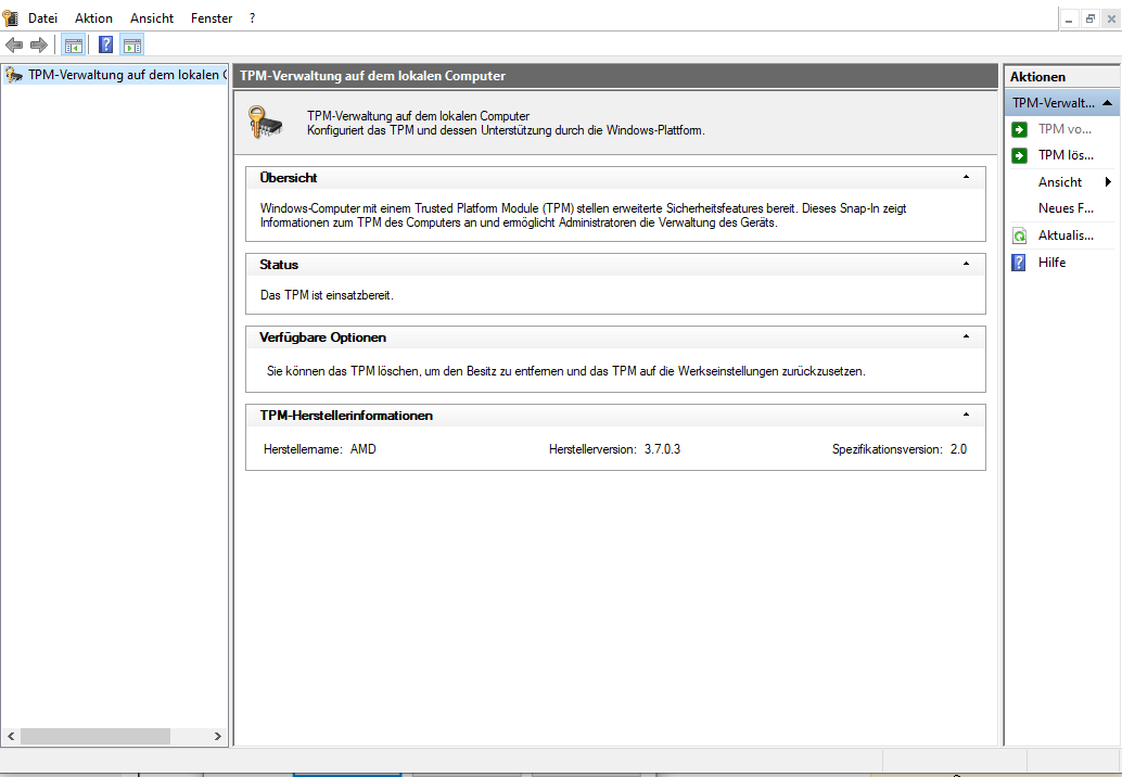

@Ponderosa , ich habe die F62d gestern aufgespielt. Laut tpm.msc ist das aktiviert.

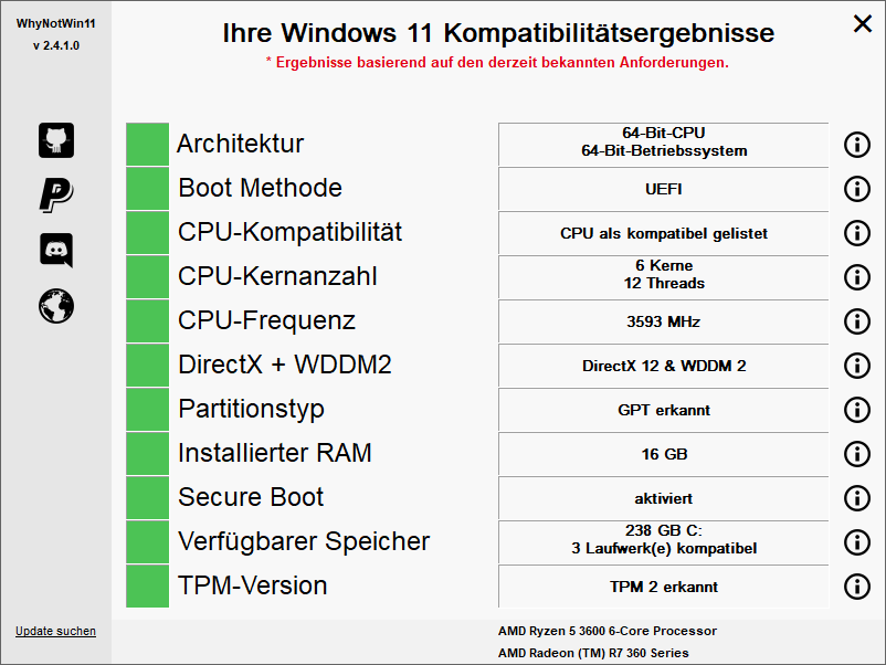

@Moulder , mache ich. Anbei ein Bild vom BIOS.

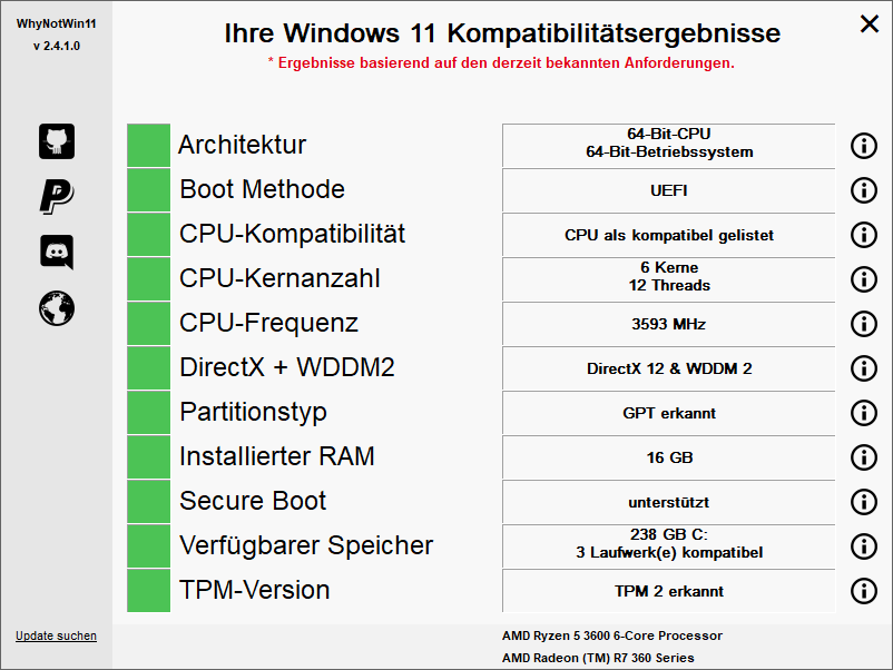

Anbei das Ergebnis. Meiner Meinung müsste Win11 problemlos gehen. Verstehe ich nicht.

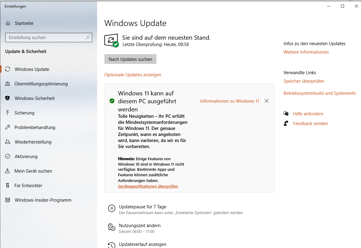

Nachtrag: Hab nun 45Minuten später nochmal Windows Updatefunktion ausgeführt. Nun scheints zu gehen.
Das versteh wer will.

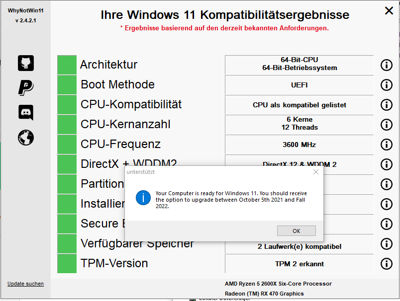

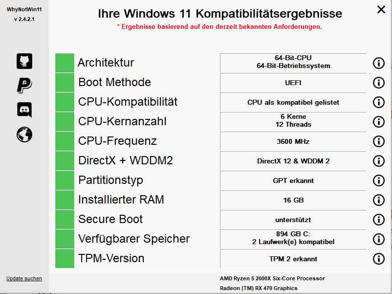

Leider ist das Ergebnis für "Secure Boot" durch die Hinweisbox verdeckt. Ist es "unterstützt" oder "aktiviert"?
Laut Handbuch S 29 ist Secure Boot nur konfigurierbar wenn CSM ausgeschaltet ist.
Da in deinem Screenshot Enable steht, denke ich dass CSM ausgeschaltet ist?

Anbei nochmal besser lesbar.
Sollte also gehen. Bei dem PC handelt es sich um einen reinen Spiele PC. Wie ist da der aktuelle Stand, kann man da auf Win11 updaten oder bleibt das System mit Win10 performanter?
Das ist aber genau der Punkt: Secure Boot wird "unterstützt", ist aber NICHT "aktiviert".
Erkenne den Unterschied:
@cnubby , warum sagt mir das Windows Update dann das Win11 nun unterstützt wird?
Vielleicht muss das nicht zwingen an sein, sondern nur unterstützbar?
