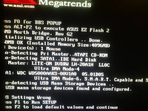

ich habe eine tastatur mit ps2 ansgeschlossen,weil die andere kaputt ist.es öffnet sich nach dem einschalten auch immer ein bildschirm von american megatrends, wo ich f1 oder f2 drücken soll.dann lädt win oder ich komme ins bios.

normal ja, aber ich bekomme eine meldung von american megatrends, die vorher nicht da war.irgendwo ist da ein fehler.was ist denn american megatrends?es ist nicht normal dass ich f2 oder f1 drücken soll bis windows lädt.....ausserdem habe ich 2 os drauf xp und 7....

Alleine das du schon beim poststart problem hast scheint ein konflickt zu bestehen das im Bios liegen könnte,mach doch mal Foto von der Meldung american megatrends und stell dein Bios mal auf Default ein.Hast du WinXP & Win7 auf einer HDD bzw Partition installiert?Wenn ja kann auch eine ursache sein. Wie schaut dein Autostart aus mach doch mal davon screenshot und was mir auf fällt dein RAM 4,00GB Dual-Kanal DDR2 @ 387MHz sind die standart eingestellt oder ist hier ne OC einstellung?

Die F1 und F2 Meldungen kommen ggf von einer Meldung à la Lüfterdrehzahl kann nicht ausgelesen werden oder dass der PC sich notabgeschaltet hat - der Text der da kommt wäre entscheidend um die Problematik einzugrenzen, leider hat der TE dazu immer noch nichts gesagt.

Der vorderte Teil der Meldung ist abgeschnitten ;)
Aber vermutlich steht da "CMOS Settings Wrong" - Du solltest die CMOS Batterie ersetzen, dann würde das weggehen.
hier mit Video in Deutsch erklärt: http://www.helpster.de/bios-batterie-wechseln-so-funktioniert-s_25041
Der Tausch der Batterie wird höchstwahrscheinlich die Abstürze und Instabilitäten nicht beheben, einfach die F1 und F2 Meldung am Anfang sollte dann nicht mehr auftauchen (ggf noch 1x nach dem Wechsel der Batterie).
