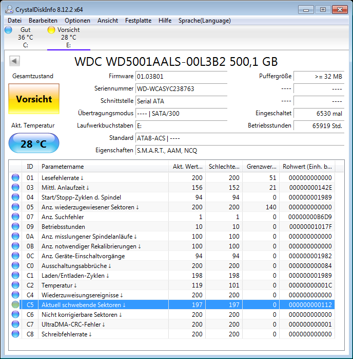

Wenn die Platte dann erkannt wird kannst du ja mal schauen was Crystal Diskinfo sagt.
Ok ich kann jetzt auch auf die platte teilweise zugreifen komme aber nicht an meine daten ran :(
Hmm...da stehen bis jetzt 274 "schwebende Sektoren" - aber die "Suchfehler" sind verdächtig.
Da sollten umgehend die Daten, am Besten aber unter einem Live-Linux, gesichert werden.
