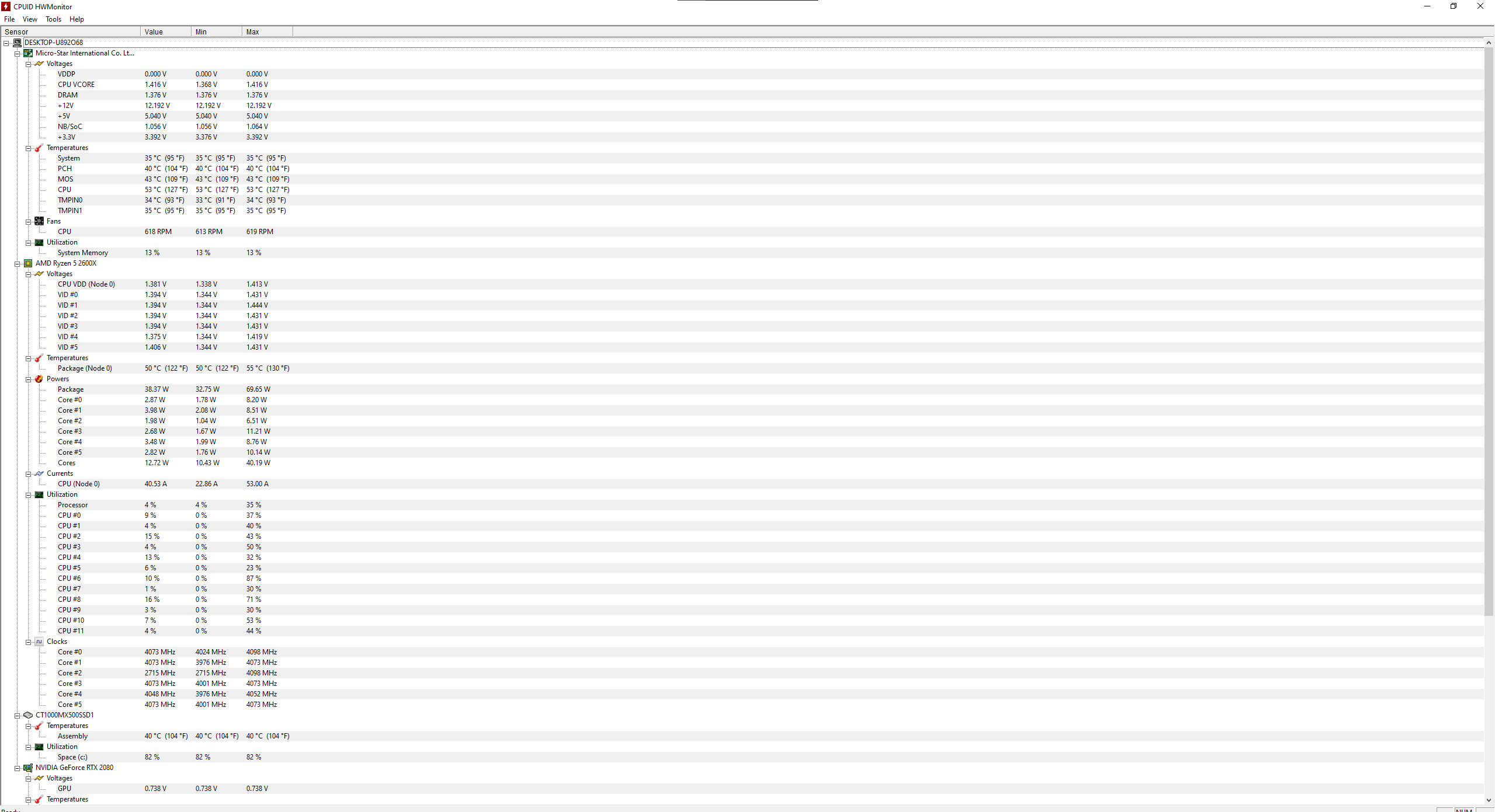

Danke für den Tipp mit dem runtertakten. Läuft jetzt gut, habe ihn auf 2666, vorher lief der auf 2966? Hä, wie kam das denn darein.
Hier:
Wird wohl automatisch geladen worden sein.
