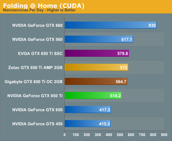

Grafikkarte: gigabyte-geforce-gtx-650-ti-windforce oder zotac-geforce-gtx-650-ti (ca. 112€)
Die GTX-650Ti scheint eine ganz gute Balance zwischen Leistung und Preis zu bieten. Laut http://www.anandtech.com/bench/GPU12/478 sind die einfacheren GT 6xx wesentlich schwächer. Welchen Hersteller empfehlt ihr?

Kannst du mir das bitte erläutern? Warum ist die aktuelle Generation weniger gut für CUDA geeignet??

Bei der GTX600 Serie hat man die CUDA Performance gekappt, um die Quadros wieder "sinnvoller" zu machen...
The five second clip with 3D Ray-Tracing that we were rendering took about an hour to run and showed some pretty data for those interested in CUDA between the current generation of NVIDIA Kepler cards versus the previous generation of Fermi cards. Our test results show that the NVIDIA GeForce GTX 580 'Fermi' video card was about 18% faster than the NVIDA GeForce GTX 680 video card! This result might shock some, but not to others. Kepler is certainly faster when it comes to gaming, but when it comes to raw compute performance the clear leader is still Fermi! A pair of NVIDIA GeForce GTX 570 video cards running in SLI finished the render in just 48 minutes, which is impressive considering NVIDIA's flagship GeForce GTX 690 video card completes the same task in 58 minutes!
http://legitreviews.com/article/2127/

In der Tat sehr interessant. Auch die GTX 560 ist besser für CUDA also die GTX 650 Ti:
Merkwürdig, dabei hat die GTX 650 TI viel mehr CUDA Cores (768) als die anderen Karten (570: 480, 560 Ti: 384, 470: 448 und 460: 336)
Ob auch die 460/70 noch stärker sind? Leider scheint es schwer zu sein, diese GPUs noch zu akzeptablen Preisen zu bekommen.
