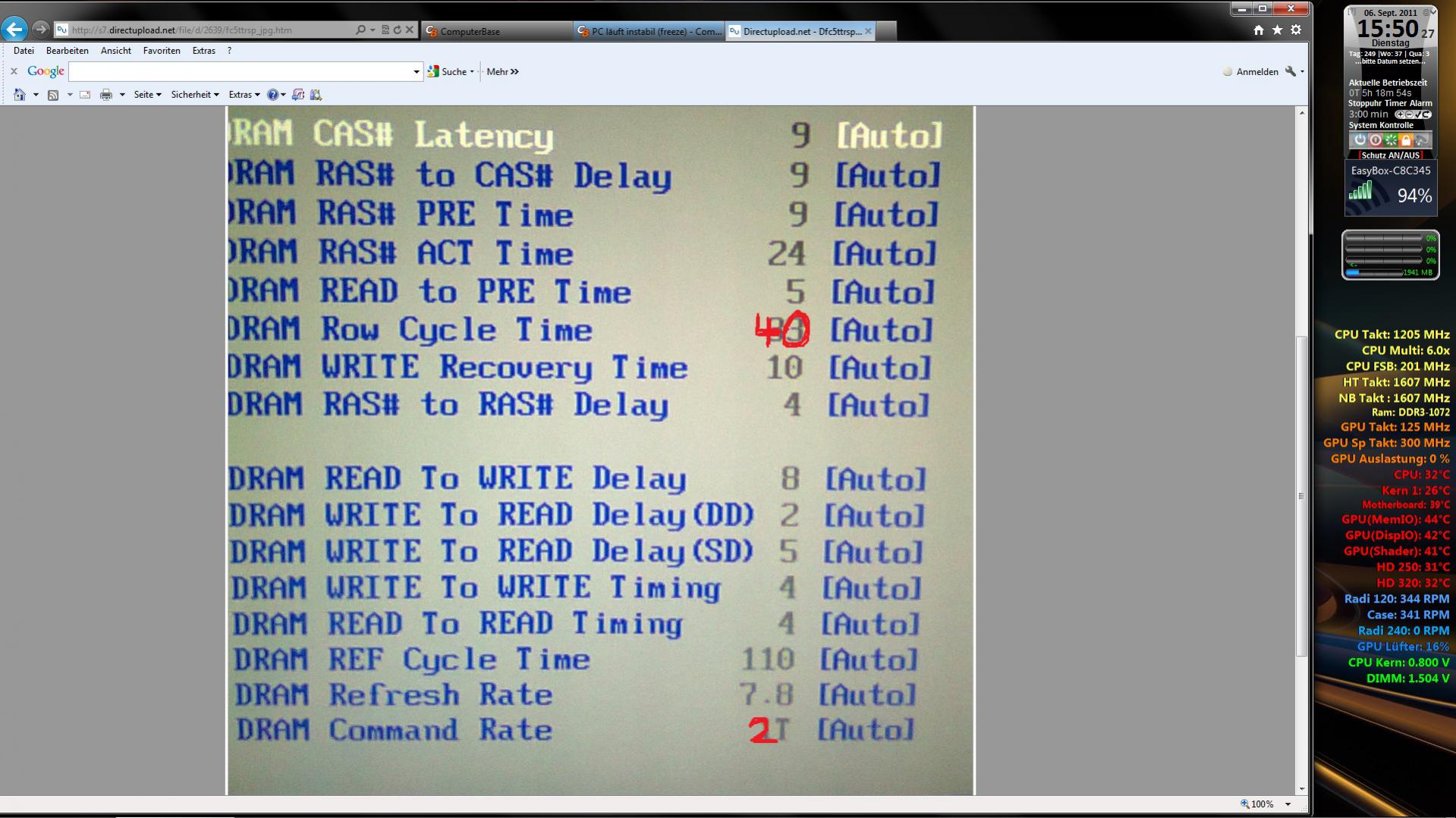

Hast mal nen Link zum Ram?
Bild kommt gleich.
DRAM Voltage mal zwischen 1,52V und 1,55V Einstellen.
Timings mal so abändern.
Sind das deine?http://geizhals.at/eu/566887
