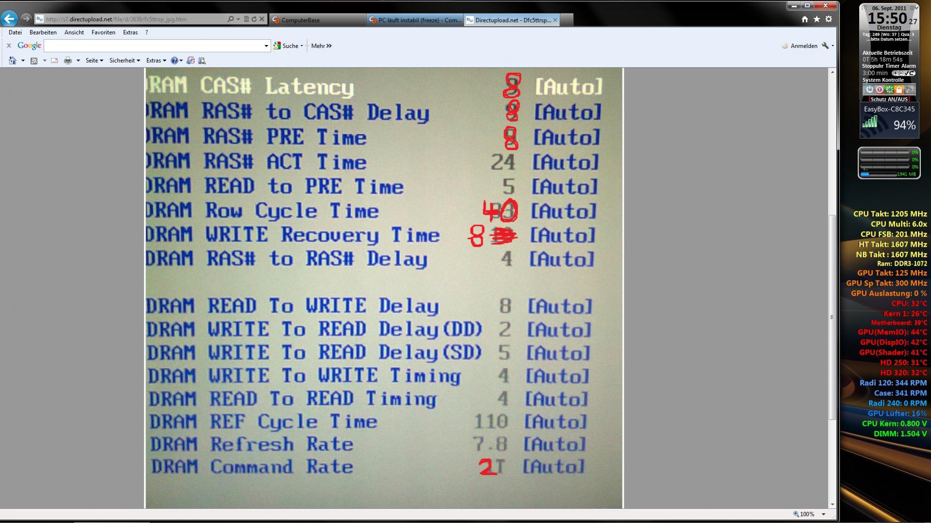

ehm die DRAM Voltage steht grad bei genau 1,5V. Soll ich das so lassen oder wieder auf Auto stellen?

soweit alles eingestellt wie du es vorgeschlagen hast.
Blend Test gestartet und wenige sek. später erneut freeze.
Kann es in dem Fall nur der RAM sein???

Zu 95% ja.
Ich würd jetzt folgendes machen:
Einstellungen so lassen mit Ramspannung bei 1,55V.
Einen Riegel wieder raus und vom ersten Ramslot anfangen zu Testen für max 5 min mit Prime Blend.
Danach Rechner aus und den getesteten Riegel ein Slot rüber (also von der CPU weg).
Wieder für 5 min Testen.
Das machst dann auch mit dem Zweiten Riegel.
Bei Abstürzen,Hängern...kannst natürlich sofort Ram umstecken.
