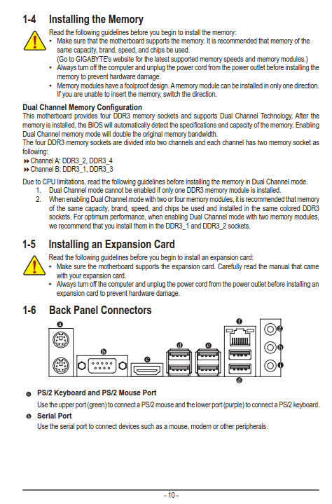

Wo der Arbeitsspeicher reinkommt steht im Handbuch vom Mainboard!
Und es sind keine 47 Töne sondern das Tonmuster wiederholt sich bestimmt.
Wo bzw. wie der RAM gesteckt werden muss/ soll, steht im Handbuch vom Motherboard, siehe
Und da sowohl Kanal A und B belegt sein müssen für Dual-Channel müssen DDR3_2 u. DDR3_1 oder DDR3_4 u. DDR3_3 belegt sein, siehe Screenshot aus dem Handbuch.
