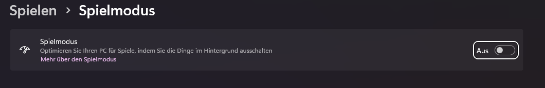

Deaktiviere den Windows Game Mode (Spiele-Modus) und andere „game modes“ von programmen, die die Leistung von Hintergrundprogrammen reduzieren (norton for gamers …), während du spielst.

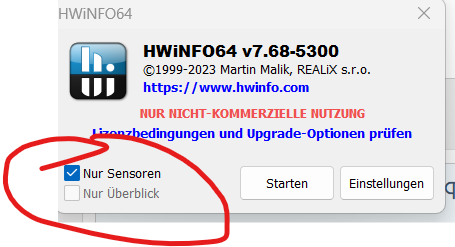

Charlie_C schrieb:
ehrlich gesagt kp wie man damit umgeht. was ich da machen muss usw., muss ich mir mal genauer anschauen.

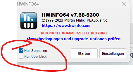

Wen Du HWInfo startest, erscheint ein kleines Fenster wo Du auswählen kannst, was gestartet werden soll. Also "nur Sensoren" oder "nur Überblick" oder eben alles, wenn Du dort KEIN Häckchen setzt.
Du setzt einfach bei "nur Sensoren" ein Häckchen und schon geht das Sensorenfenster auf, was dir allereli Dingwe anzeigt. ZBsp: Temperaturen, viele Infos zu Stromverbräuchen usw.
bei den Temperaturen zu CPU und GPU, was einige hier wissen möchten, findest Du ebenfalls alles.
Auch werden hier, wie auch bei CoreTemp, die aktuellen, minimalen und maximalen Temperaturen mit geblockt, während diese Session, also das Fenster, geöffnet bleibt.
Mit Core Temp siehst Du ja "nur" die CPU-Temperaturen.
Wichtig dabei, Das Tool starten und während des Gamings im hintergrund laufen lassen, also nicht ausmachen, damit Du auch die höchste gemessene Temperatur von CPU und GPU während des Gamings oder auch hinterher auch noch ablesen kannst.
Auch sollteste Energiesparfunktionen im browser auf dem der stream … läuft deaktivieren.
Zumindest laggt laut deiner Fehlerbeschreibung nur der Hintergrund stream während du zockst ( das könnte natürlich auch schlechtes Internet sein). Und nicht wie dein Titel sagt, der komplette pc.

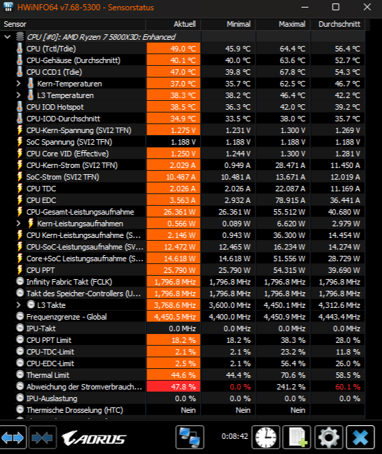

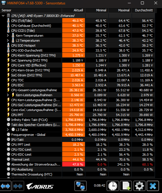

habe eine schnelle Runde gespielt und Stream laufen lassen. Musste jetzt doch nicht mehr weg xD

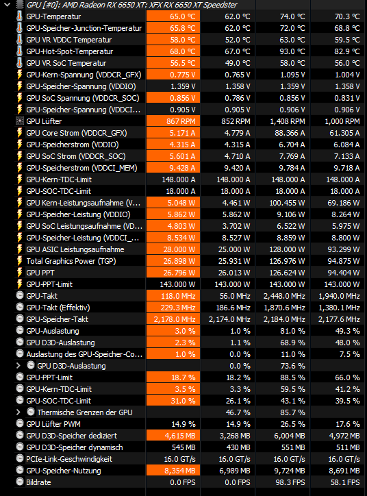

Charlie_C schrieb:
Das sieht doch schon mal gut aus bei der CPU. Dann lass uns später mal sehen, wie es bei einer "normalen" REunde zocken aussieht mit den Temperaturen.
Dabei auch mal einen Screenshot der GPU mit beifügen. Sie wird Dir ja auch angezeigt (etwas weiter am Ende).

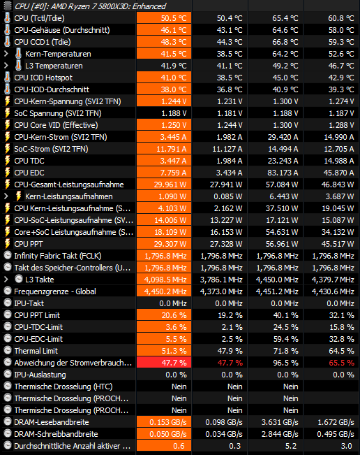

so siehts nach einer gnaz normalen Runde aus. Allerdings hat es jetzt funktioniert. also glaube ich lag es tatsächlich an das Norton Ding.

Sieht alles super aus, aus meiner Sicht.
Naja alles was im Hintergrund mit läuft, belastet natürlich die Leistungsfähigkeit deines Systems und auch die Temperaturen usw.
Somit kann da schon mal das eine oder andere Programm aus dem Hintergrund dazwischen funken, wie scheinbar bei Dir auch dieses Norton.
