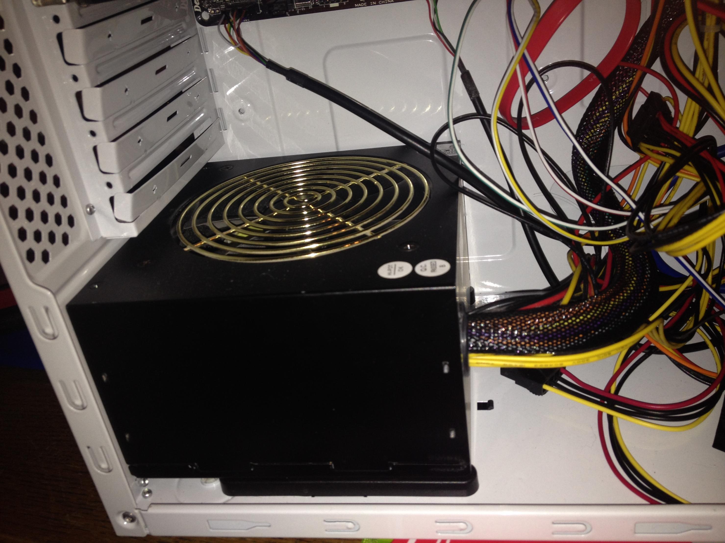

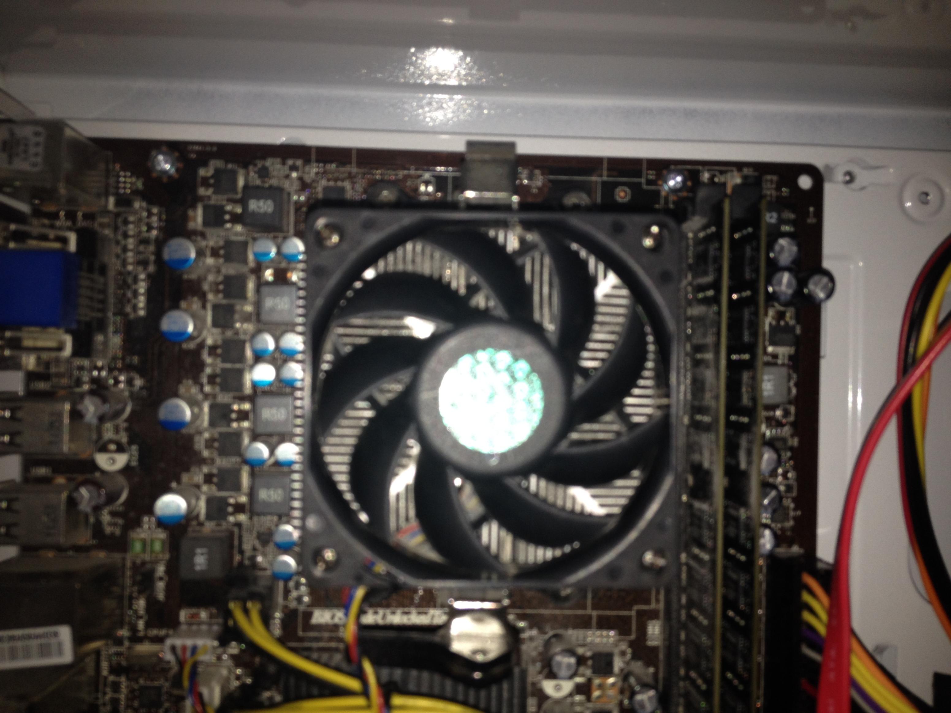

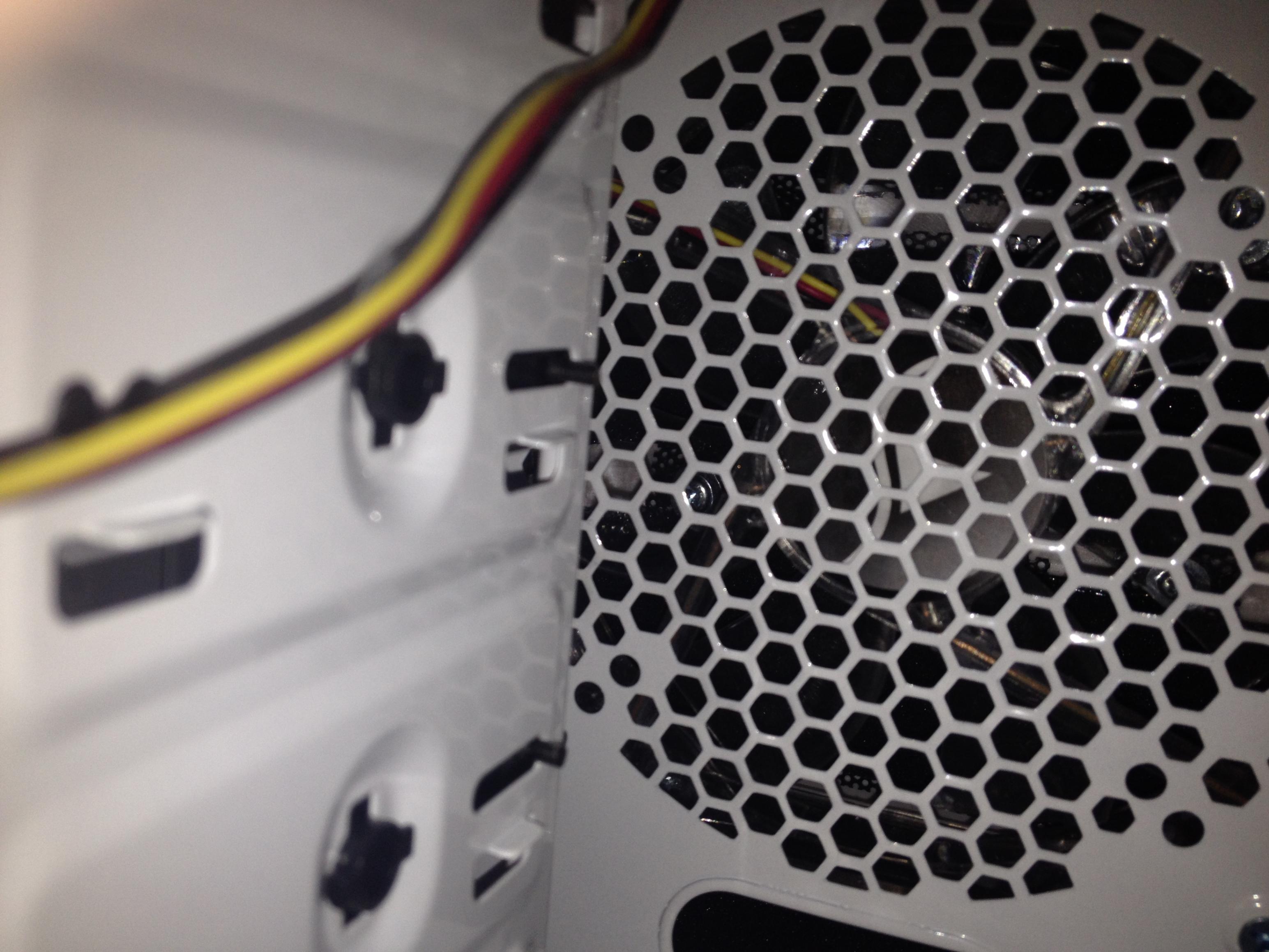

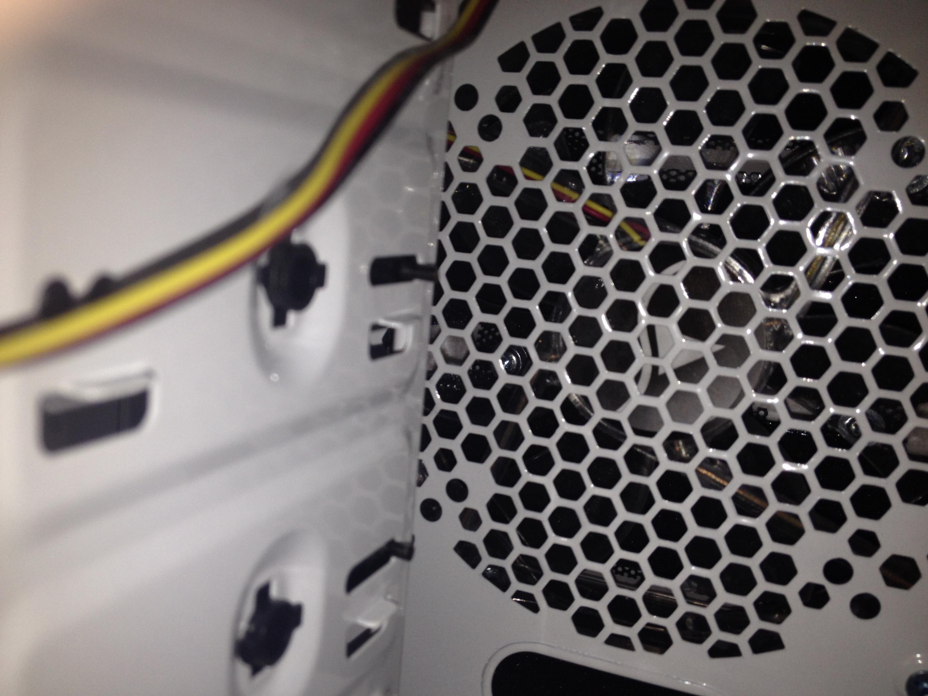

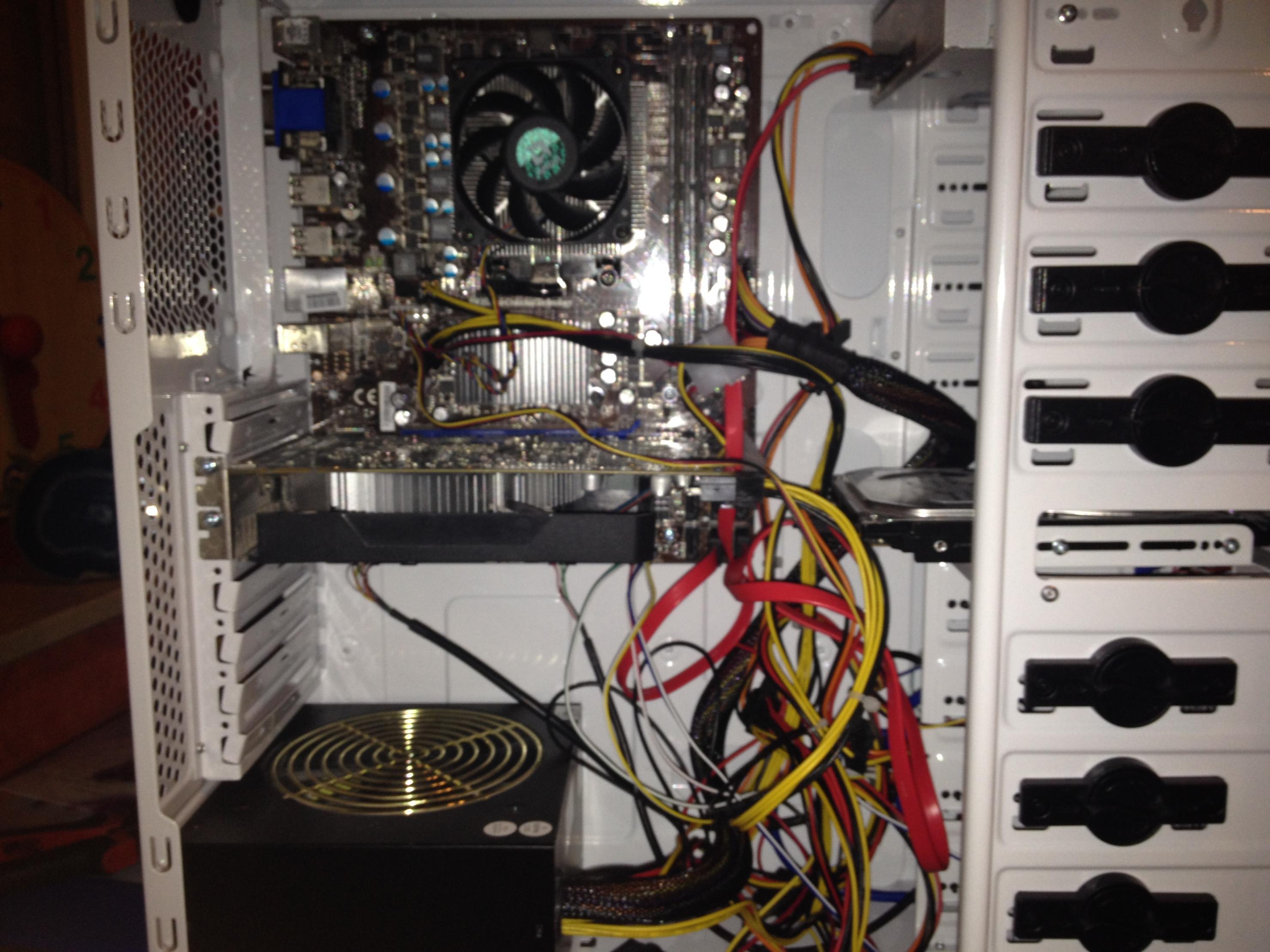

Im Anhang hängen ein paar Bilder.

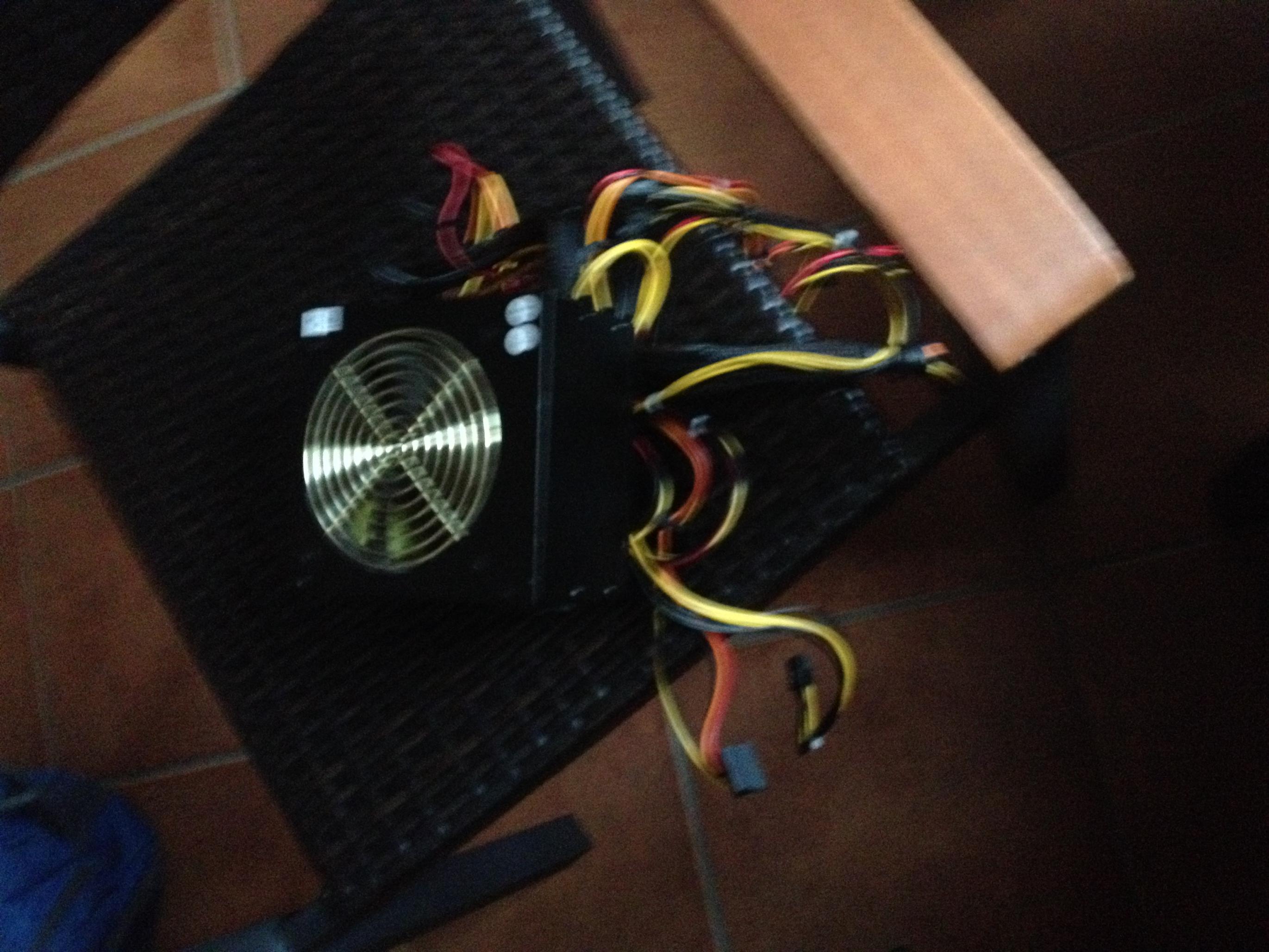

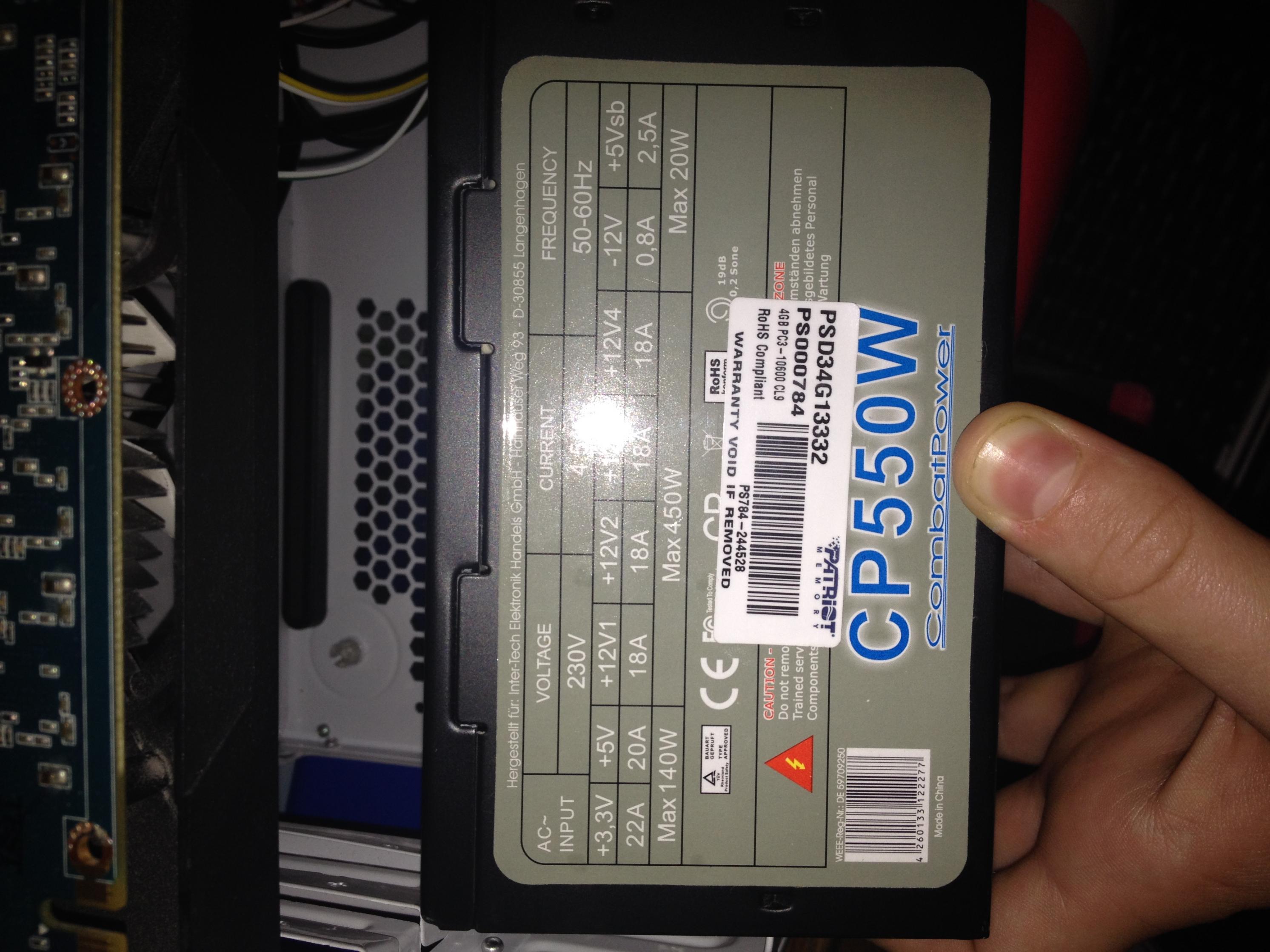

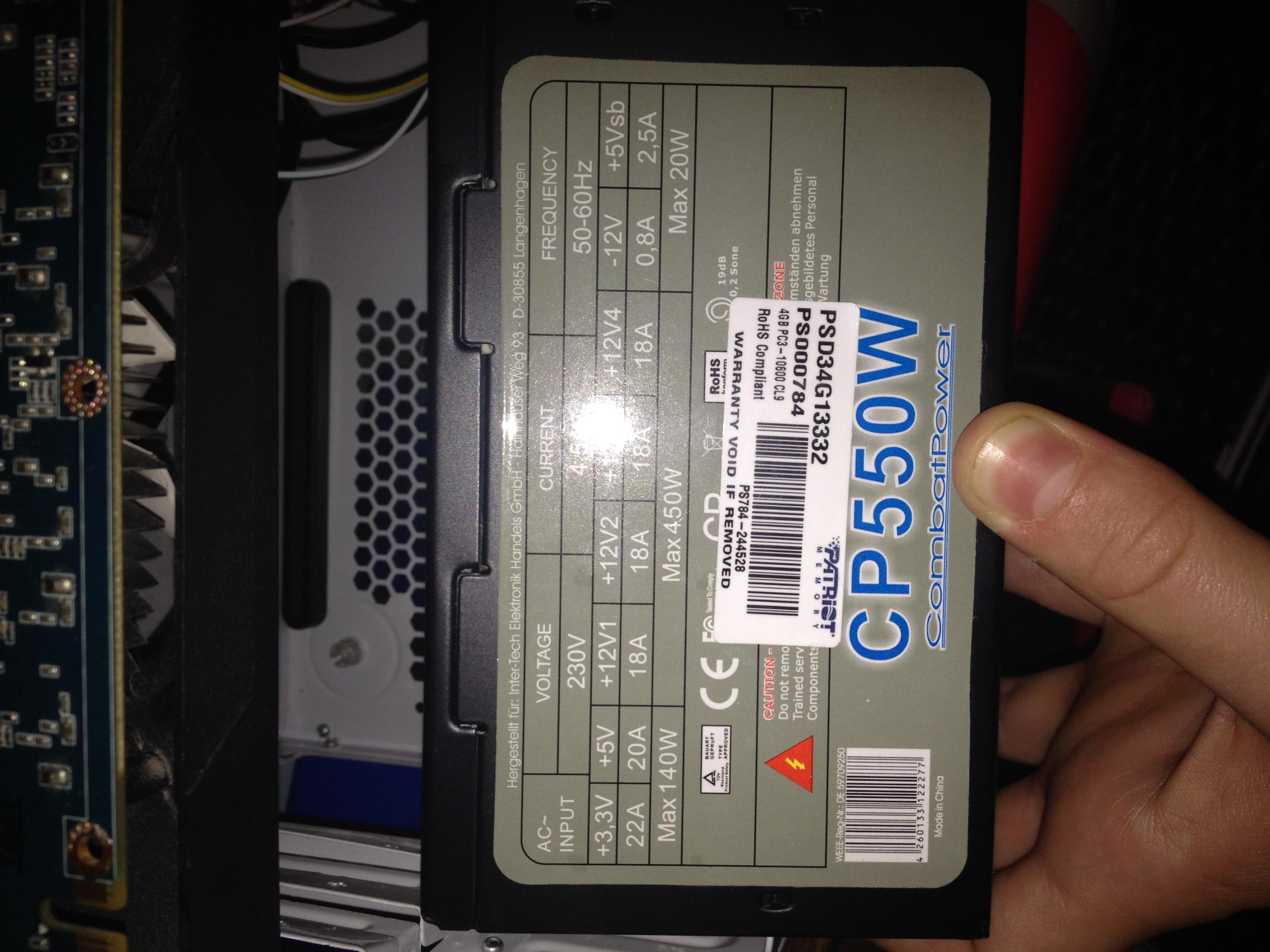

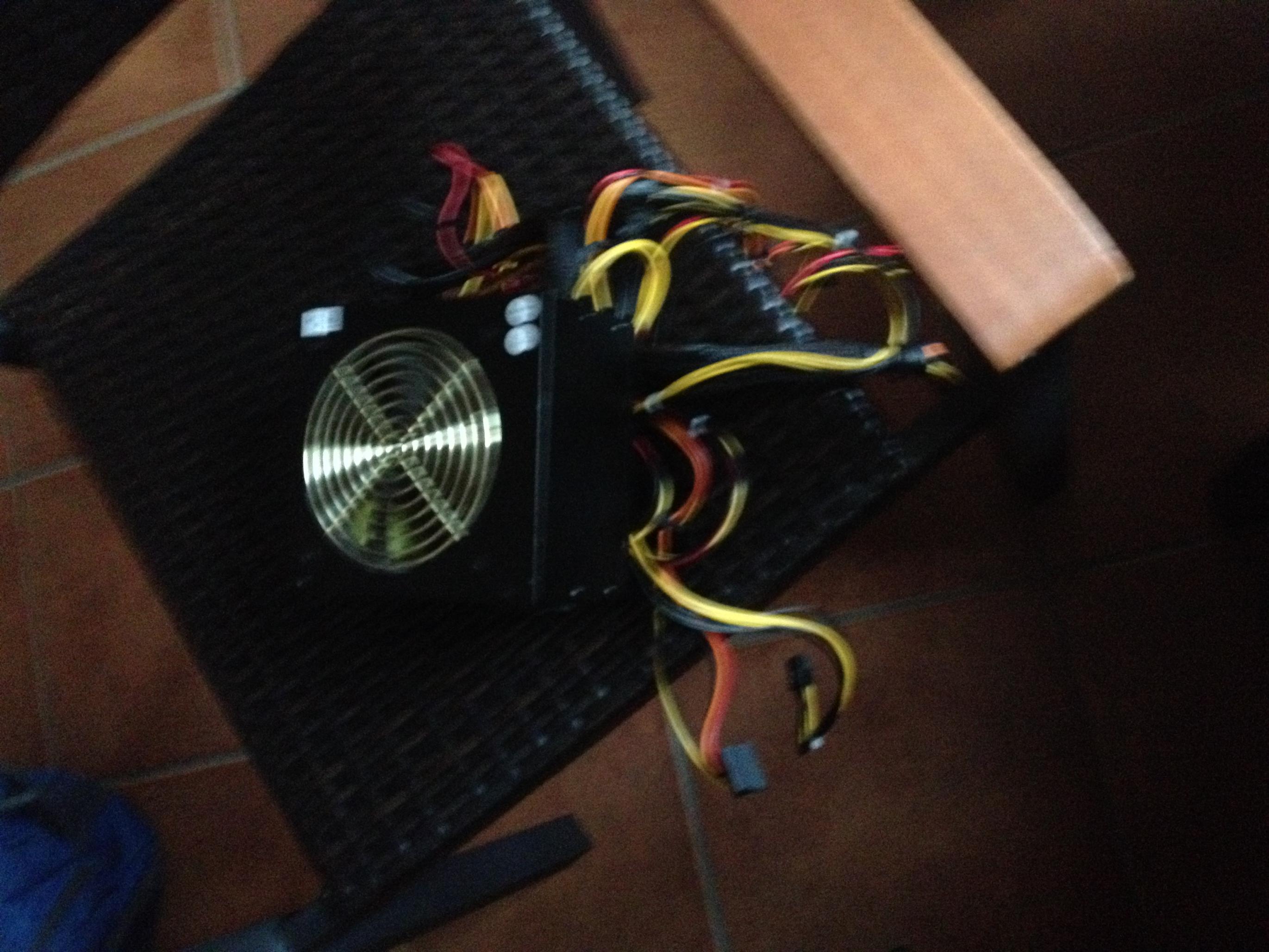

Habe es mal ausgebaut, hier stehen alle Informationen drauf.

Der Aufkleber befindet sich auf der anderen Seite des Netzteils. Von der Gehäusegestaltung gehe ich von einem Combat Power oder ähnlichem Chinaböller aus. [Edit: Richtig getippt.]
In deinem Gehäuse fehlen jegliche heiße Luft abführende Lüfter. Die ganze Hardware im oberen Gehäusebereich wird von ihrer eigenen Hitze gebraten. Eine Abführung findet nur geringfügig über das Lüftergitter hinten statt. Daher ist eine Überprüfung der Temperaturen hier besonders sinnvoll, zumal der Prozessorkühler kein sonderlich potenter ist. Throttling könnte durchaus nach einigen Minuten Spielzeit auftreten.

Schlecht: Combat Power (M); Energon EPS / SL; SinanPower; FP; SL (500- und 700W)
Ach CombatPower war das NT, was in die Luft (nicht ohne zuvor ein großer Knall zu geben!) gegangen ist:
http://extreme.pcgameshardware.de/n...inkl-vids-vom-chinaboeller-alias-cp-750w.html
@Kose2001: Ich denke, NT sollte dringend ausgetauscht werden, wenn Du alles behalten und retten willst.
Nehme an, das NT war im Gebäude mitgeliefert worden oder hast Du extra gekauft? Wenn gekauft, war dies schlechteste Entscheidung gewesen, hättest besser in besseren NT investieren sollen.

95W + 110W + kleinkram < 350W

Die Größe des ATX-Netzteils ist genormt in Breite und Höhe, einzig die Tiefe kann variieren. Es gibt auch Sonderbauformen SFX, TFX etc. mit anderen genormten Außenmaßen.
Das CP-550W ist nach Herstellerangaben 140mm tief und nach dem Bild zu urteilen sind da auch noch größere Platzreserven auf dem Gehäuseboden vorhanden. Daher solltest keine Platzprobleme bekommen.

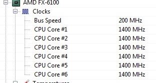

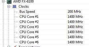

ach du kacke, 206°C auf der cpu :eek:
warum geht der pc nicht aus?
da stimmt doch was nicht
Also ja, das Netzteil ist wirklich Schrott. Überlabeltes 400 Watt Gerät. Aber für dein Laggen ist es nicht verantworlich. Sprich mal mit deinem "PC-Spezialist", dass du das Netzteil gerne wieder zurückgeben möchtest, seinen Elektroschrott soll er wenn möglich selber entsorgen.
Und die 206 Grad sind natürlich ein Auslesefehler. Bei der Temperatur wäre das Silizium längst hinüber...
Und trotzdem: Die Temperatur ist das Problem. Sieht man super an der Taktfrequenz deines Prozessors. Von Screenshot zu Sreenshot ist der Takt immer weiter gesunken, bis letztlich auf dem Screenshot ganz eindeutig Throttling zu erkennen ist (die 1400 MHZ sind der Throtteltakt der FX.)
Damit du genau weißt, was ich meine:
Hm sieht mir nach einer Anzeigefehler beim Sensor aus, aber hast Du eigentlich CPU-Kühler nachgeprüft? Plastik vergessen oder zu wenig/viel WLP draufgetan? Oder sitzt CPU-Kühler nicht richtig (zu locker?)
Mach doch folgendes, wird der Kühler eigentlich überhaupt warm, wenn Du spielst? (vorher bitte sich erden!)
Wie vermutet und von Shadow Complex bestätigt, kommt es zum Throttling der CPU. Mit anderen Worten: Der Prozessor wird einfach zu heiß, was bei der suboptimalen Be- und Entlüftung kein Wunder ist.
Also: Gib das minderwertige, überteuerte Netzteil zurück und schaffe dir eines der hier genannten an — ganz unabhängig von den Rucklern. Montiere zusätzlich einen Gehäuselüfter an der Gehäuserückwand. Vor allem durch letztere Maßnahme werden die Temperaturen deutlich geringer ausfallen. Gegebenenfalls, wenn es immer noch zum Throttling kommt, kannst du den Austausch des CPU-Kühlers in Erwägung ziehen.

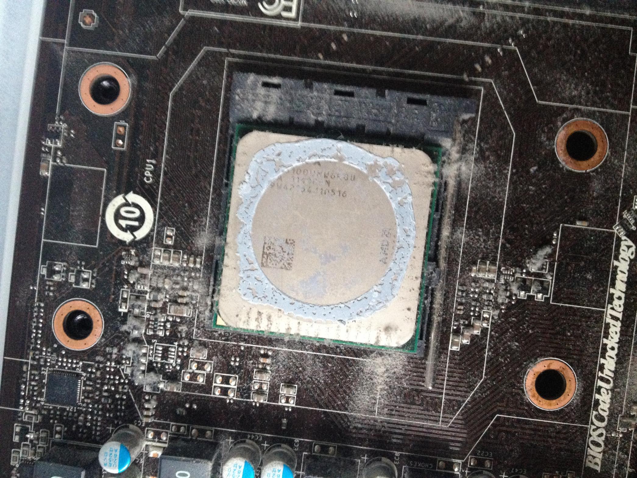

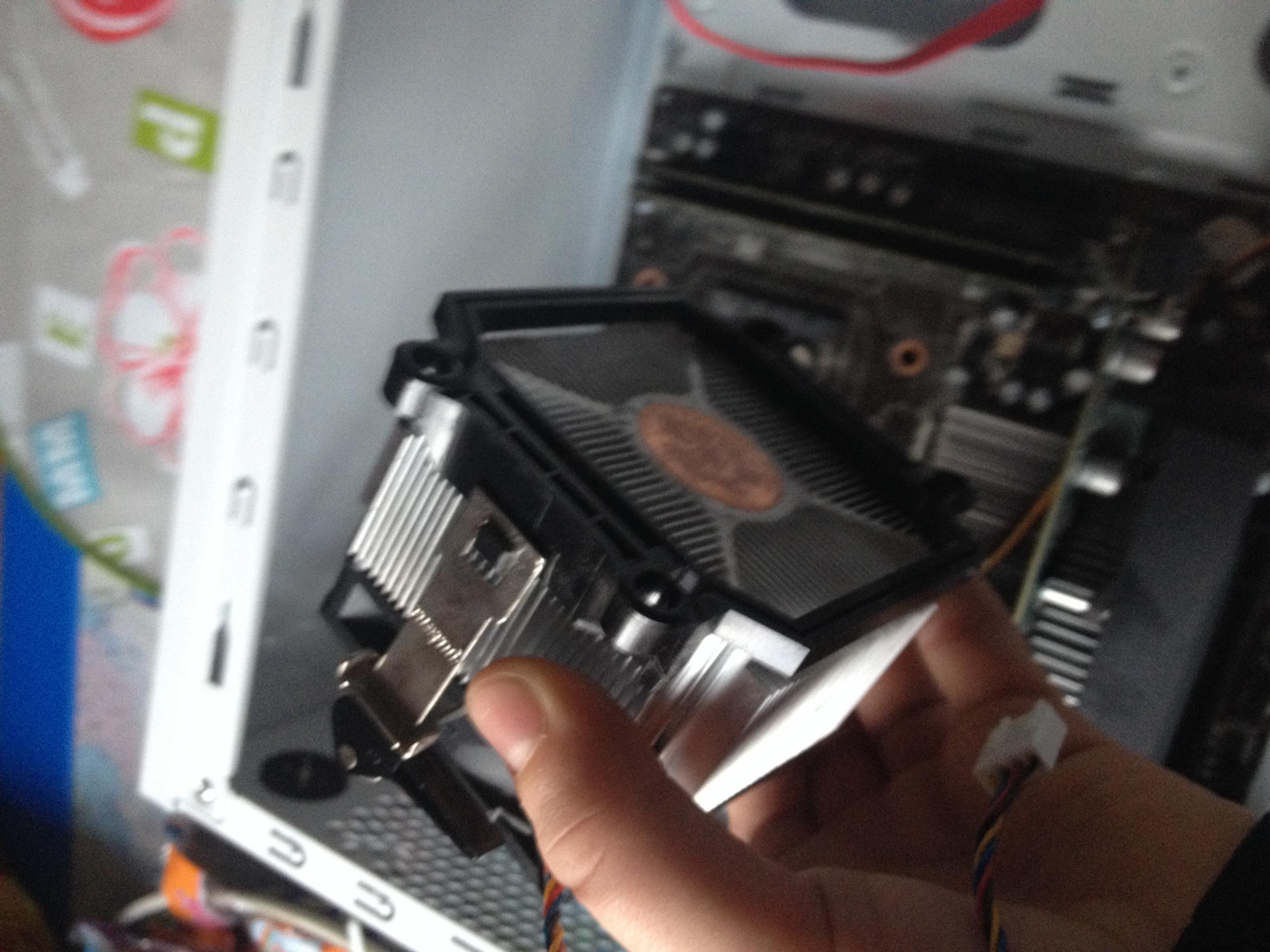

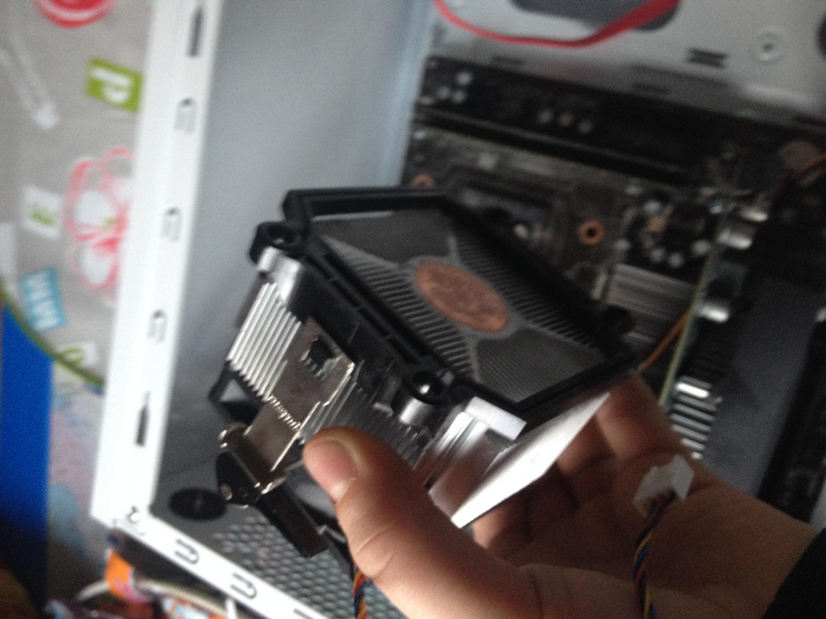

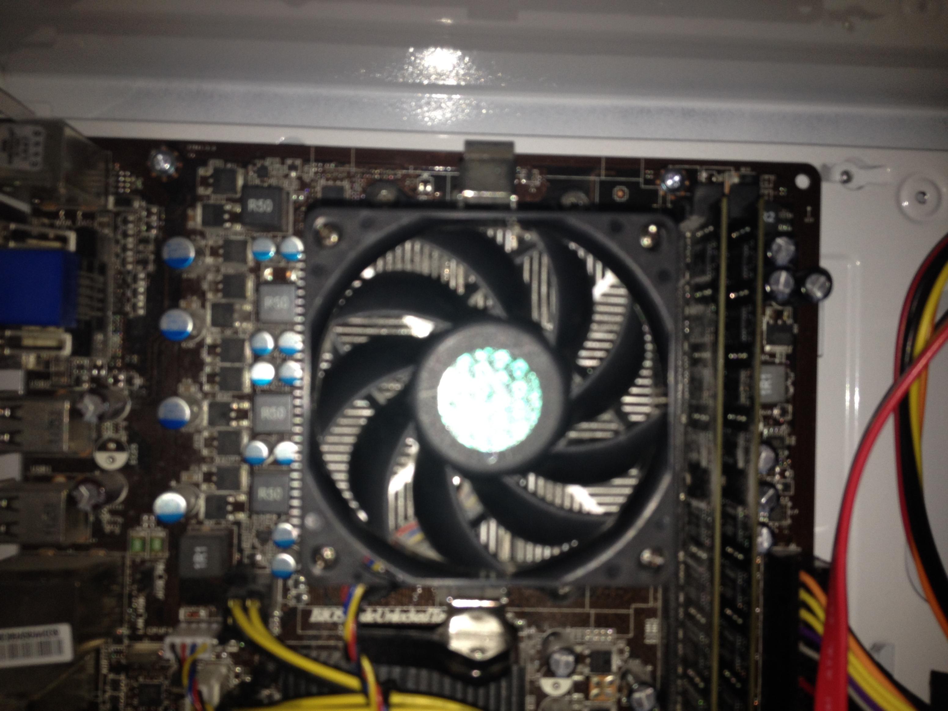

Ich hänge im Anhang mal ein Bild von meinem CPU Lüfter dran. Könnte es auch sein das die Kühlpaste oder so auf ist? Habe ich mir grade mal durch den Kopf gehen lassen und werde es gleich mal testen.
PS: Euer Forum ist der hammer! Super antworten!

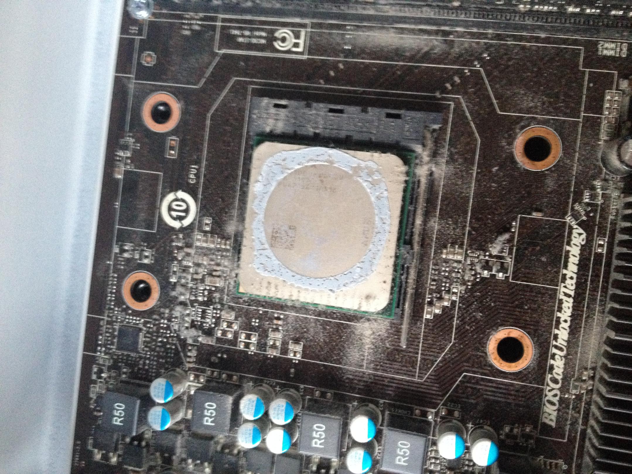

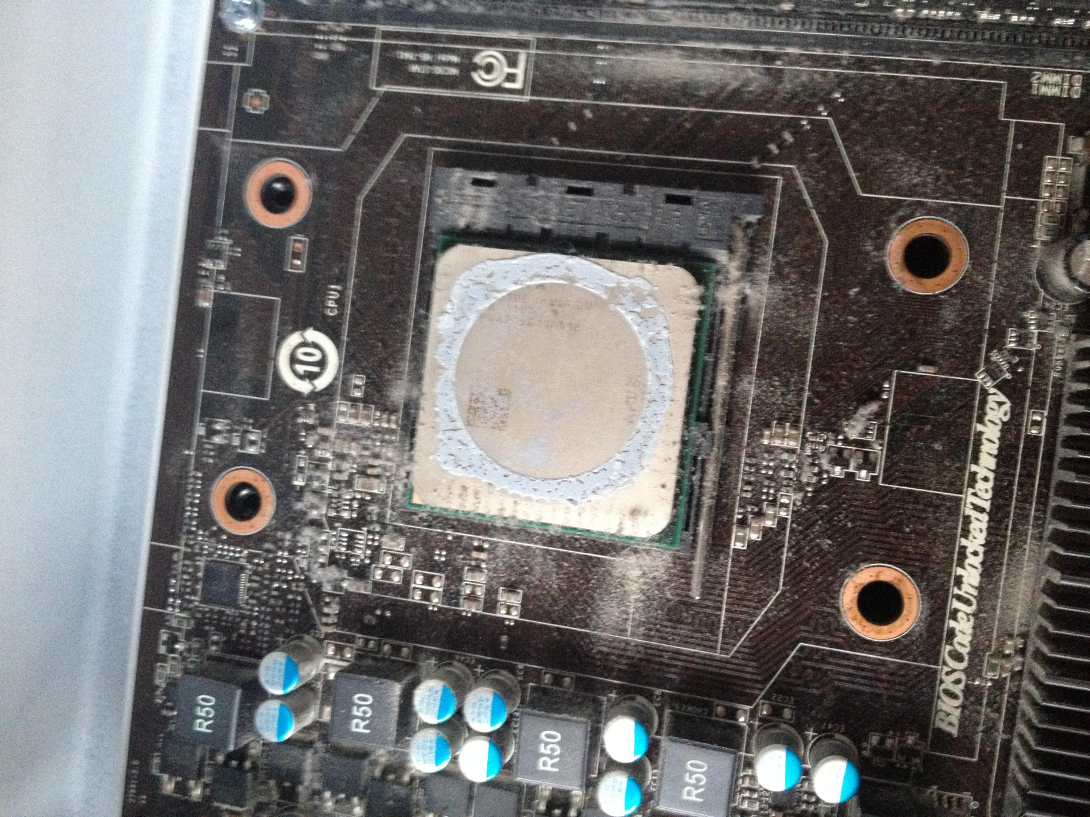

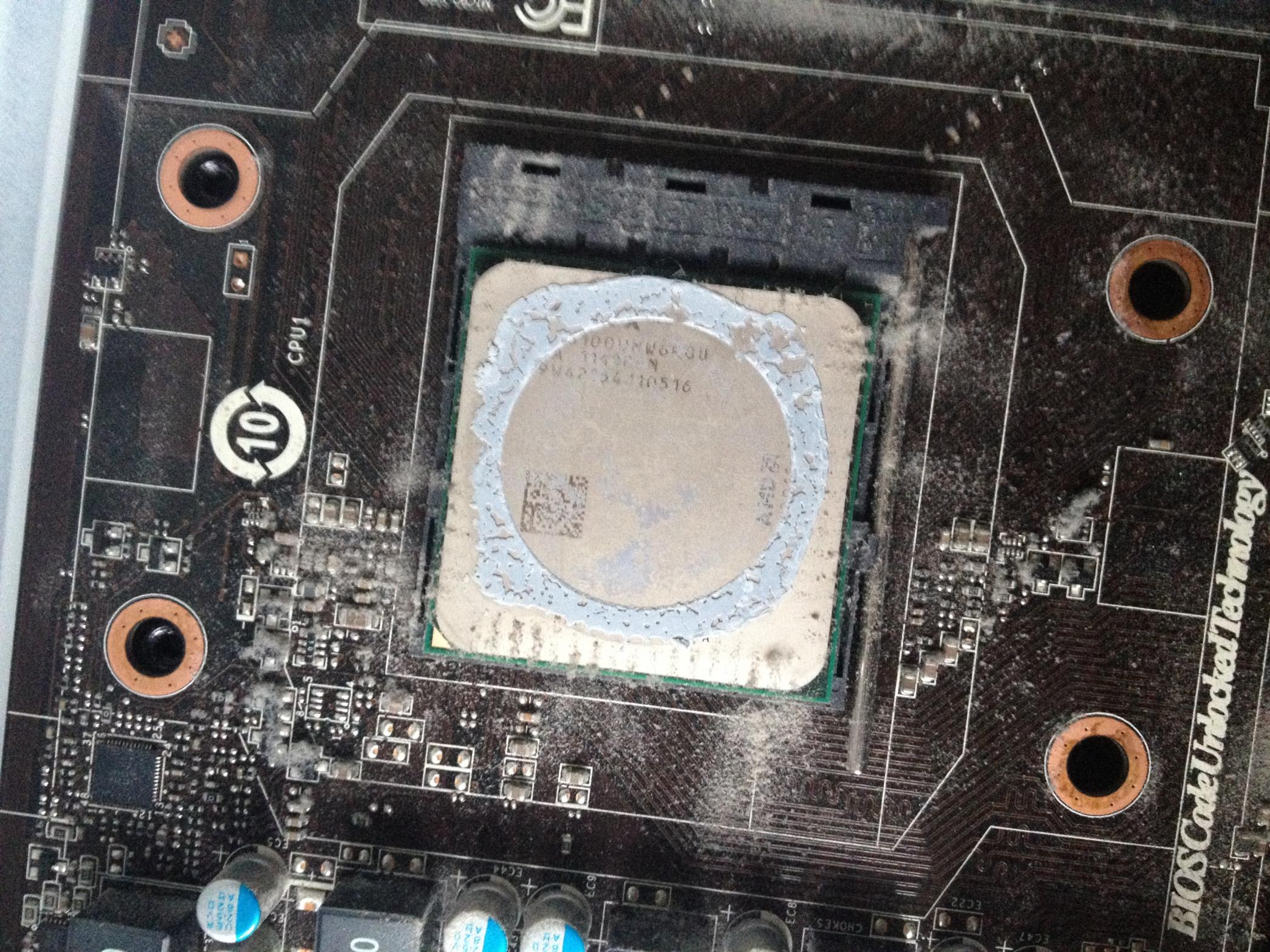

So. CPU Lüfter und Netzteil mal spontan ausgebaut. Die CPU und der CPU Lüfter wird jetzt erstmal gereinigt.
Muss ich noch neue Kühlpaste auftragen? Und wo bekomme ich gute? Also wenn ich meine alte Entferne, was ich bei der Ansicht wohl tun muss.
