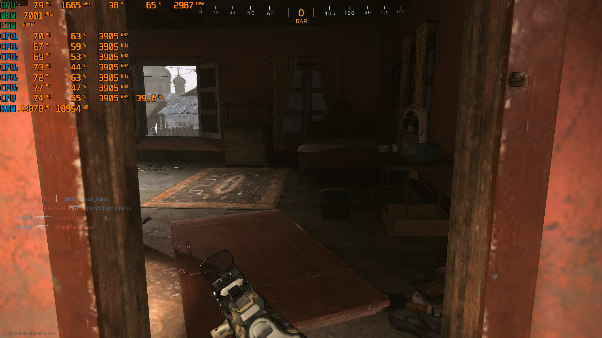

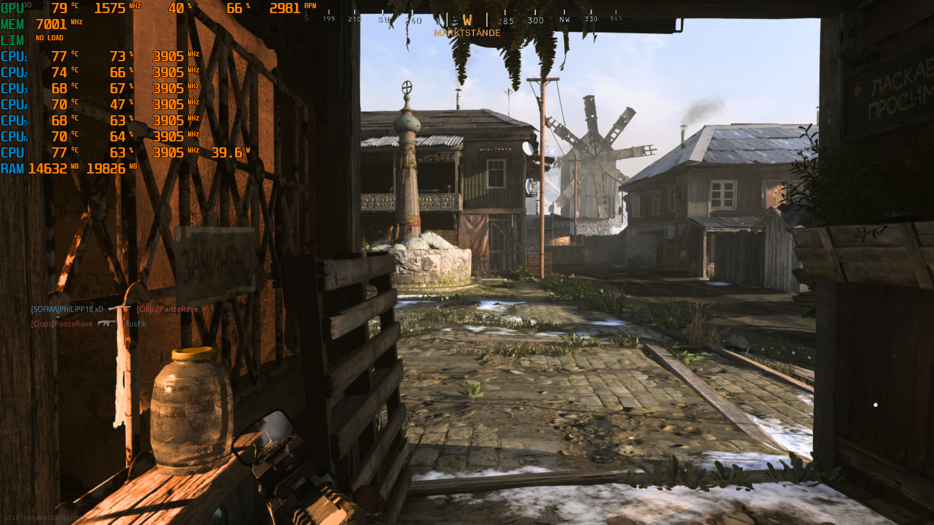

1.Bild low settings
2.Bild high settings

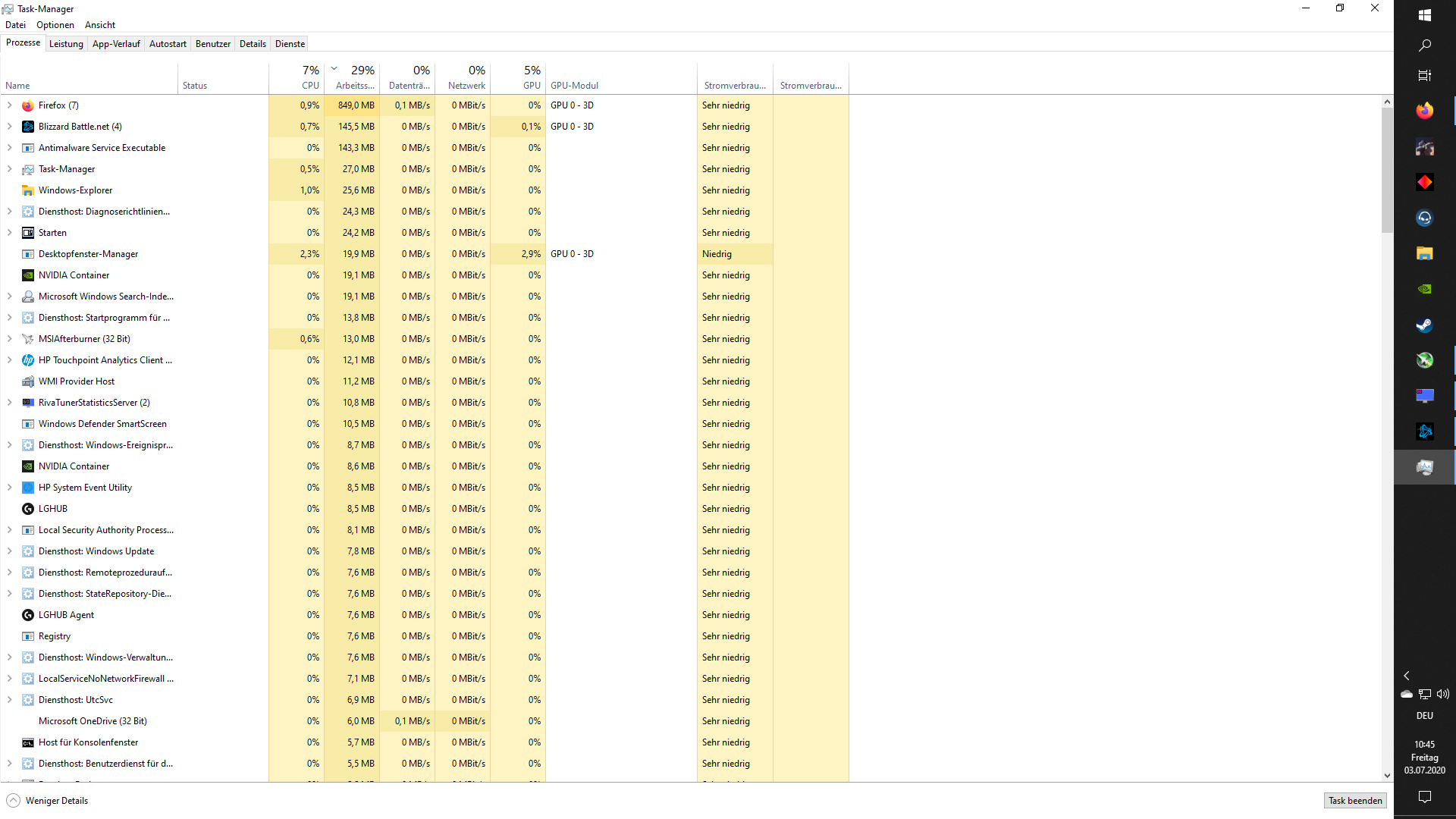

Hab mittlerweile oft gelesen, dass Leute mit 16GB Arbeitsspeicher Probleme bekommen, weil der voll läuft.

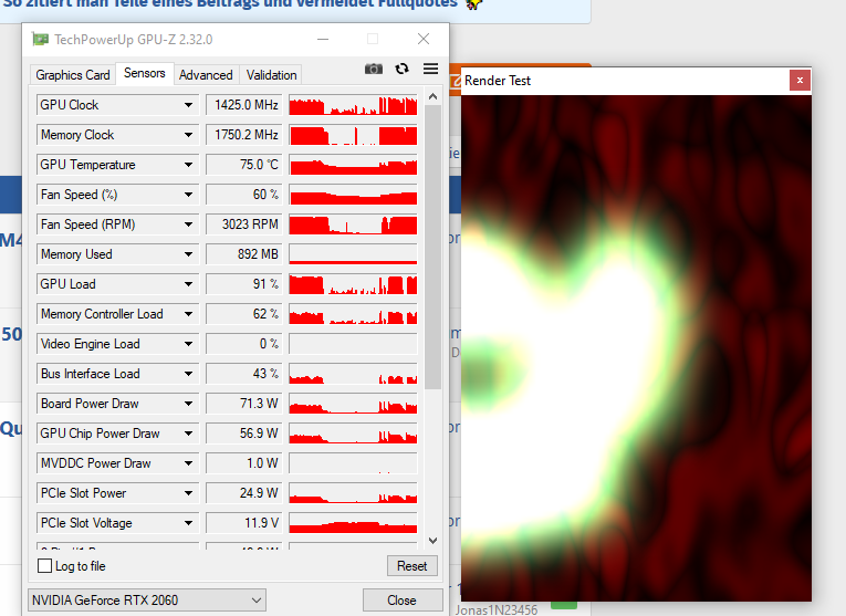

Das sagt der Render test

Auf deinen Screenshots sieht man die FPS zwar nicht, aber die Graka langweilt sich auf jeden Fall.
RAM sieht ziemlich voll aus.
Scheinbar lagert er den schon auf die Platte aus.
Reaktionen: thompson004
sieht nach vollem RAM aus.
Temperaturen sind in Ordnung, Auslastung auch.

doch oben in der ecke neben GPU Low settings 71 fps und high settings 55 fps
Zu viele Tabs im Browser offen ;) aber der eine GB sollte die FPS nicht so krass fallen lassen... GPU Temp ist gut ... was war mit der Temperatur von der CPU? (Beitrag drüber übersehen) sieht tatsächlich nach RAM-Limit aus

was sind die beiden %-werte in der ersten zeile des OSD? 79°C bei 3000RPM wären schon richtig heftig wenn die karte nur zur hälfte oder sogar noch weniger ausgelastet ist.

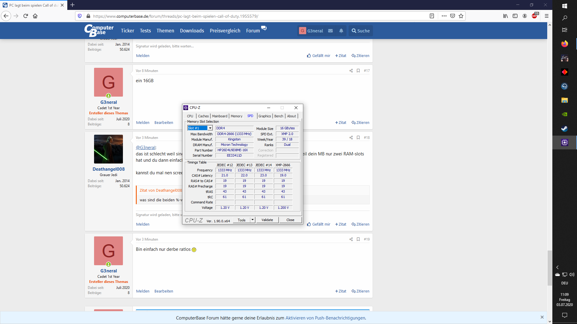

@G3neral:
das ist schlecht weil singlechannel im CPU-limit ordentlich leistung kostet und gut weil dein MB nur zwei RAM-slots hat und du dann einfach nen weiteren riegel dazustecken kannst.
kannst du mal nen screenshot von CPU-Z, reiter "SPD", machen und hier hochladen?

hier

immerhin Dual-Rank ... kauf einen zweiten identischen dazu.
