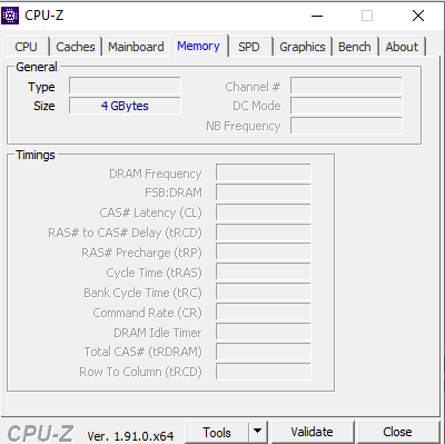

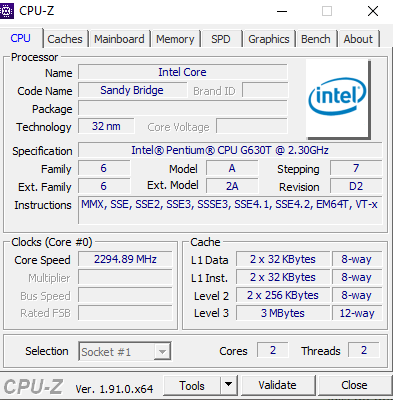

da das beim letzten mal super geklappt hat, wollte ich fragen, ob ihr mir für meinen Arbeitsplatzrechner auch eine Einkaufsliste zusammenstellen könnte. Ich nutze Windows 10.
p.s. Mein Arbeitsspeicher hängt an einem Slot. Es ist nur noch ein Slot frei.
Anbei ein Auszug aus cpu-Z:
Die SSD und das Kabel sicherlich, beim RAM müsstest du erstmal nachschauen wieviel Slots das Mainboard hat und wieviel davon belegt sind.
Oder uns mitteilen welches Mainboard verbaut ist?
Da kann man auch nur maximal einen weiteren RAM Riegel nachrüsten.
Also 1x 4gb DDR3 1600 RAM dazu stecken

ok danke mache ich dann mal gleich.
ob Kingston oder Crucial macht nicht so den Unterschied oder?
Auch werde ich im Alltag keinen Unterschied merken bei 1333 oder 1600 Mhz Ram, richtig?
Auf 1333 oder 1600Mhz wirst du nicht kommen, denn die CPU unterstützt nur 1066Mhz, allerdings ist da die Auswahl nicht so groß.
1333 oder 1600Mhz RAM wird da automatisch auf 1066Mhz runter getaktet.
du misstest halt bei CPU-Z mal bei SPD gucken, welcher RAM genau bei dir aktuell drin ist

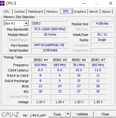

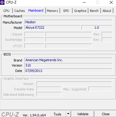

ja der Systemstart dauert zu lange und bspw. das öffnen von Programmen wie Word, Firefox und Co..
Ich bin nicht sicher, ob der Ram erweiterbar ist. Wie kann man das feststellen, ohne den Laptop aufzuschrauben?
geh mal bei CPU-Z in den Reiter SPD, da müsste drin stehen, was da für RAM erbaut ist
