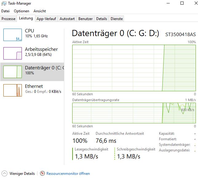

Anbei mal ein Auszug aus dem Task-Manager
800760
Kann es sein, dass es ein Problem mit der Festplatte gibt oder reicht es den Arbeitsspeicher zu erweitern?

Auch eine HDD darf eigentlich nicht grundlos 100% auzsgelastet sein.
Auch die 1 Sekunde Verzögerung ist nicht normal!

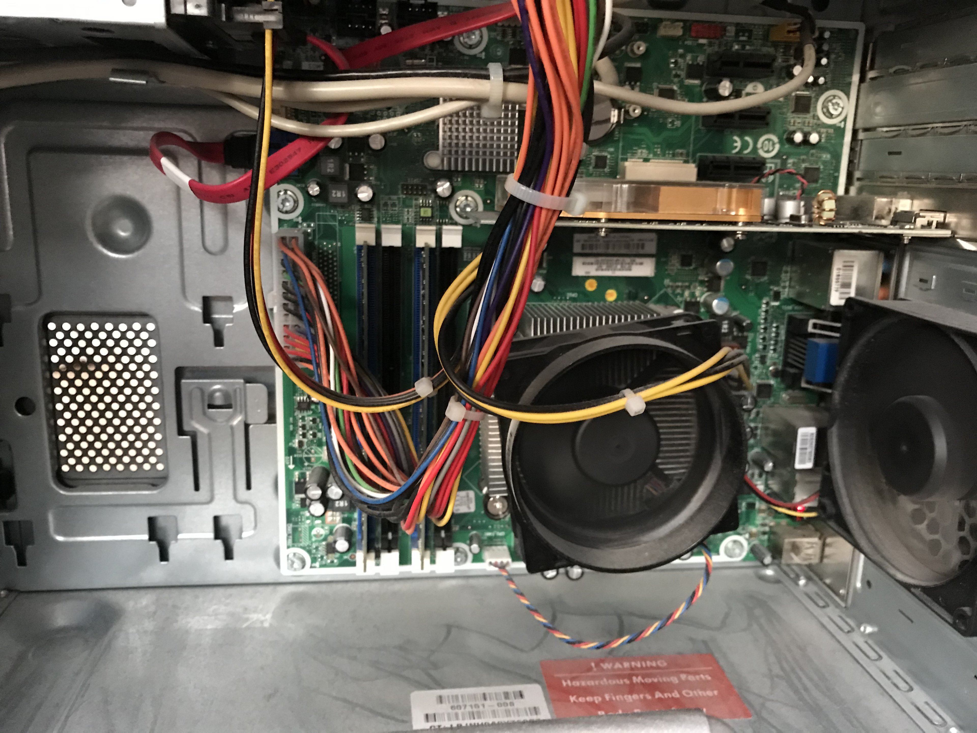

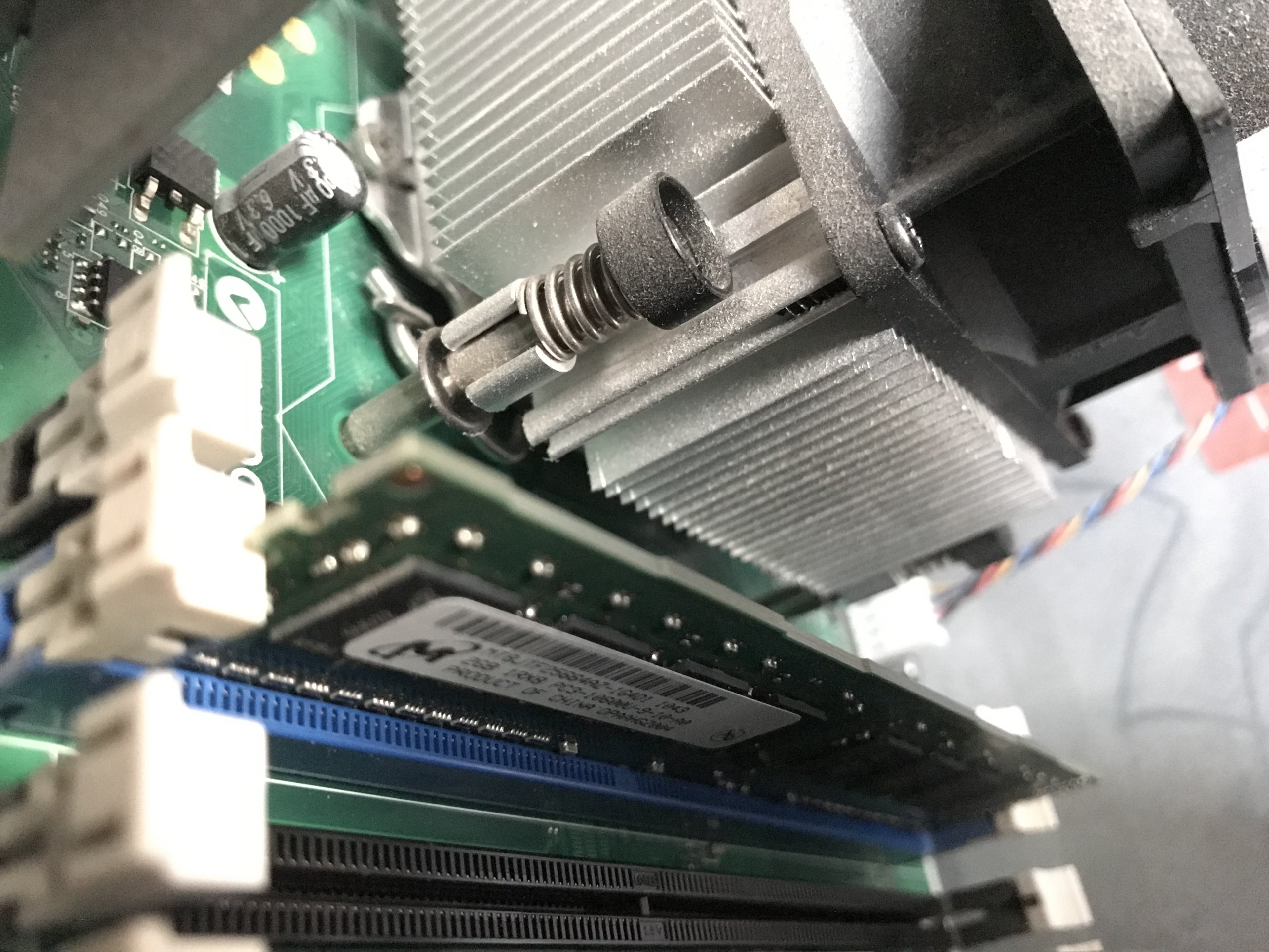

Das Board hat 4 RAM Slots, jetzt wäre interessant zuwissen, ob du 1x 4gb oder 2x 2gb hast.
Ansonsten noch einen 4gb DDR3 1600mhz RAM Riegel dazu stecken.

ghecko schrieb:
Bei den Slots solltest du von allen ein Bildschirmfoto machen, damit wir wissen in welchen Steckplätzen Riegelk stecken und was für welche es sind.
Dann können wir dir die richtigen Riegel zum Aufrüsten empfehlen.

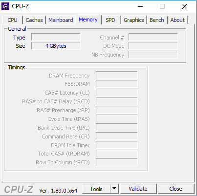

hier nochmal der Screenshot für den Ram. Ist damit geklärt ob 1x4 oder 2x2gb? ODer muss der PC erstmal auf dafür?

Mit dem Screenshot ist leider nichts geklärt, da steht nur drin das du 4GB hast, nicht in welcher Konfiguration oder welcher Geschwindigkeit.

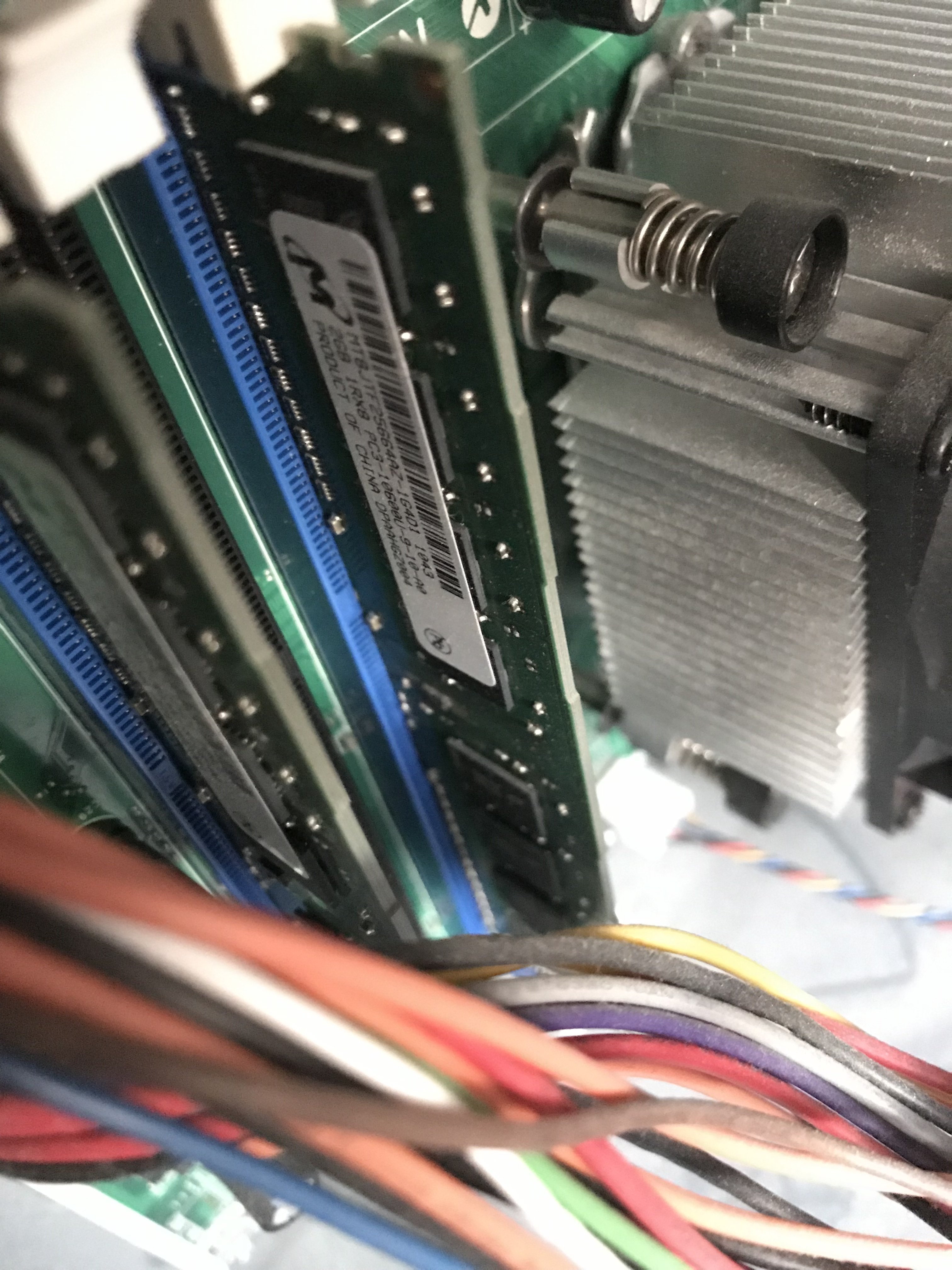

Ist es vllt möglich dass du mal ein Foto vom RAM des Mainboards machst? Einmal im eingebauten Zustand und einmal einen Riegel, damit wir lesen können was auf dem Aufkleber steht.

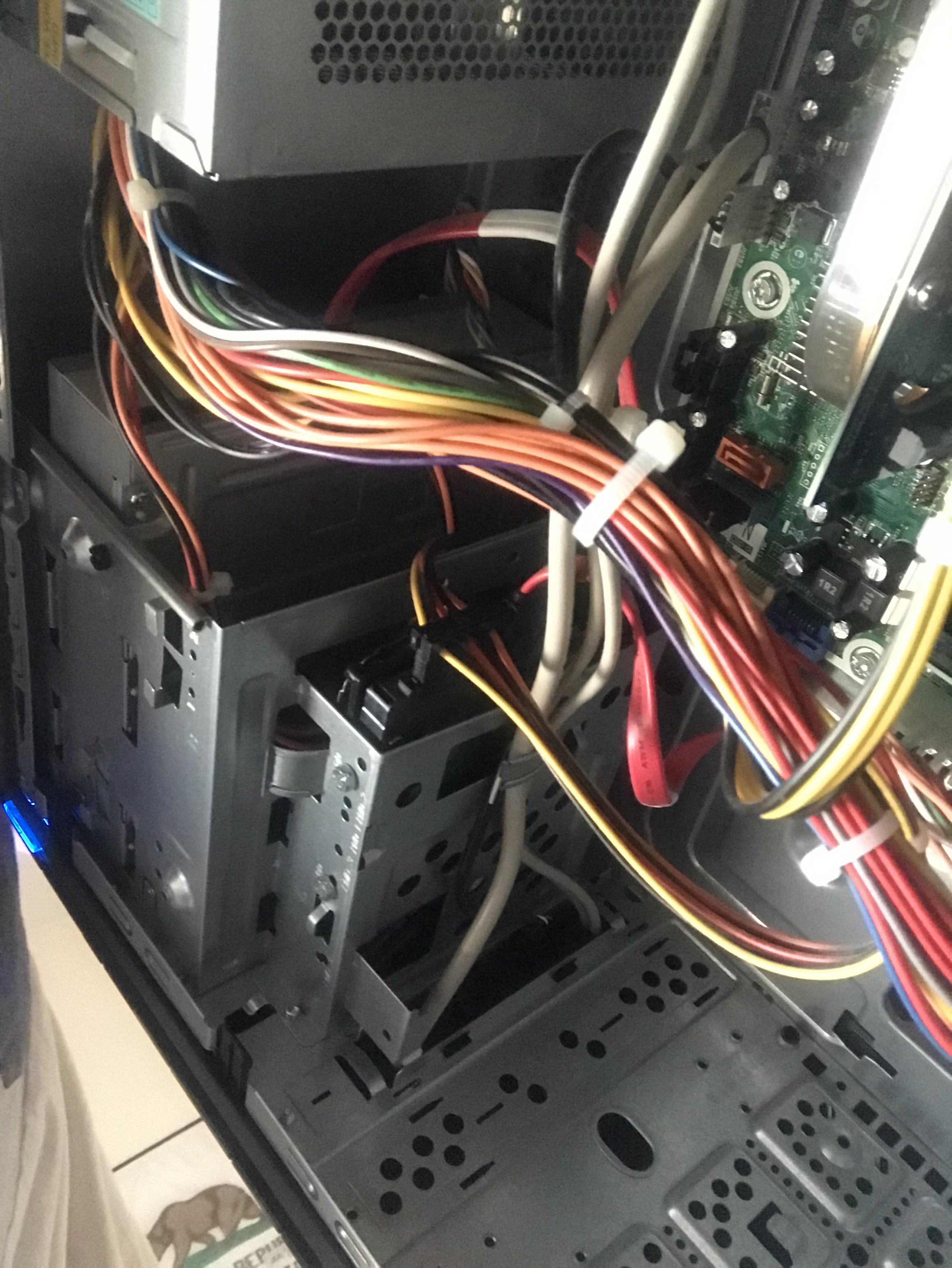

Habe nachgesehen. Es sind 2x2GB Arbeitsspeicher verbaut. Hier mal die Bilder

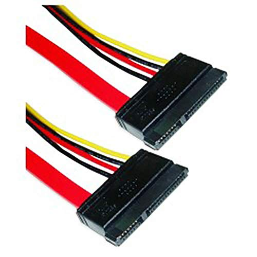

du meinst also solch ein Datenkabel:?
l
