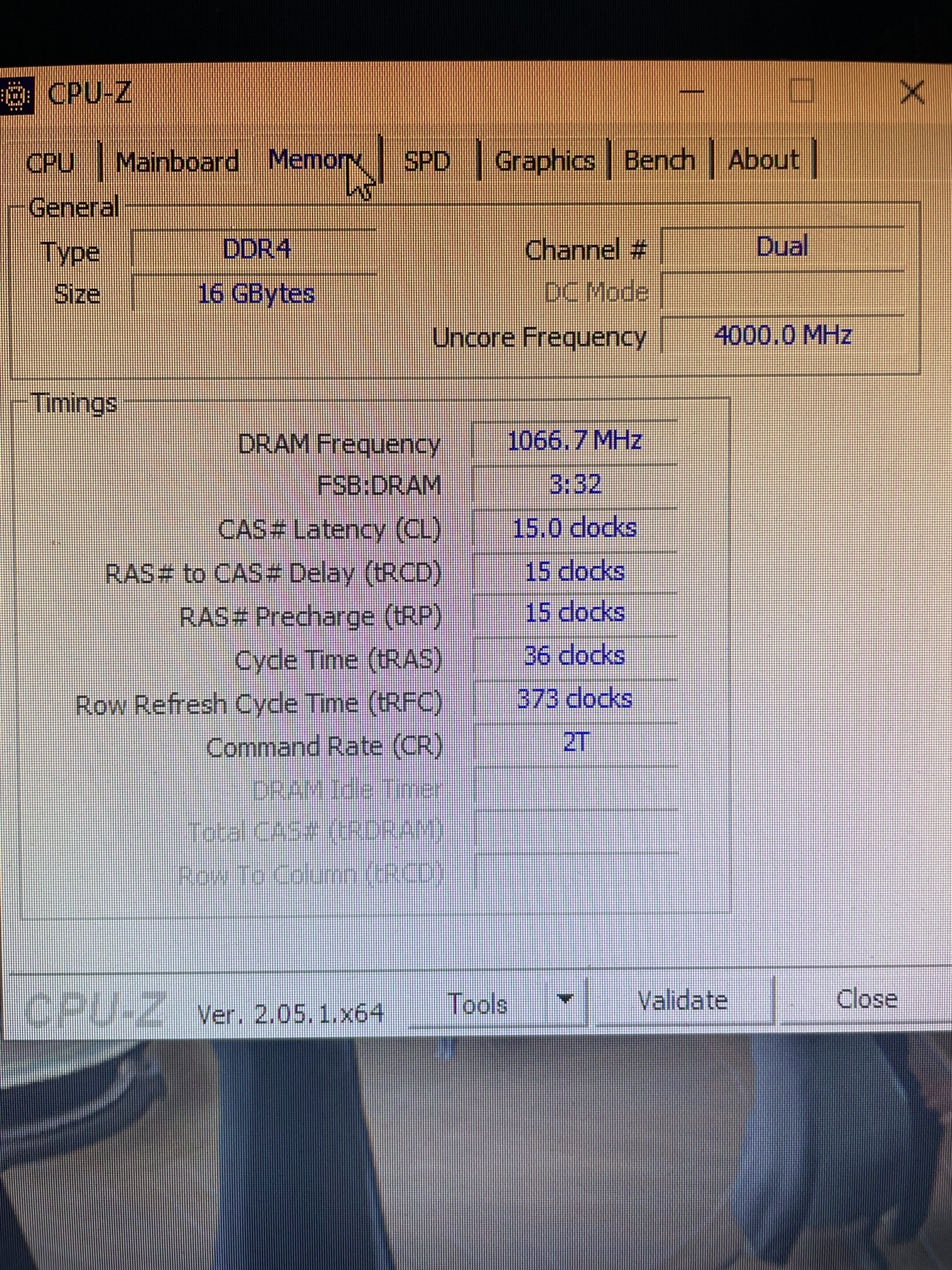

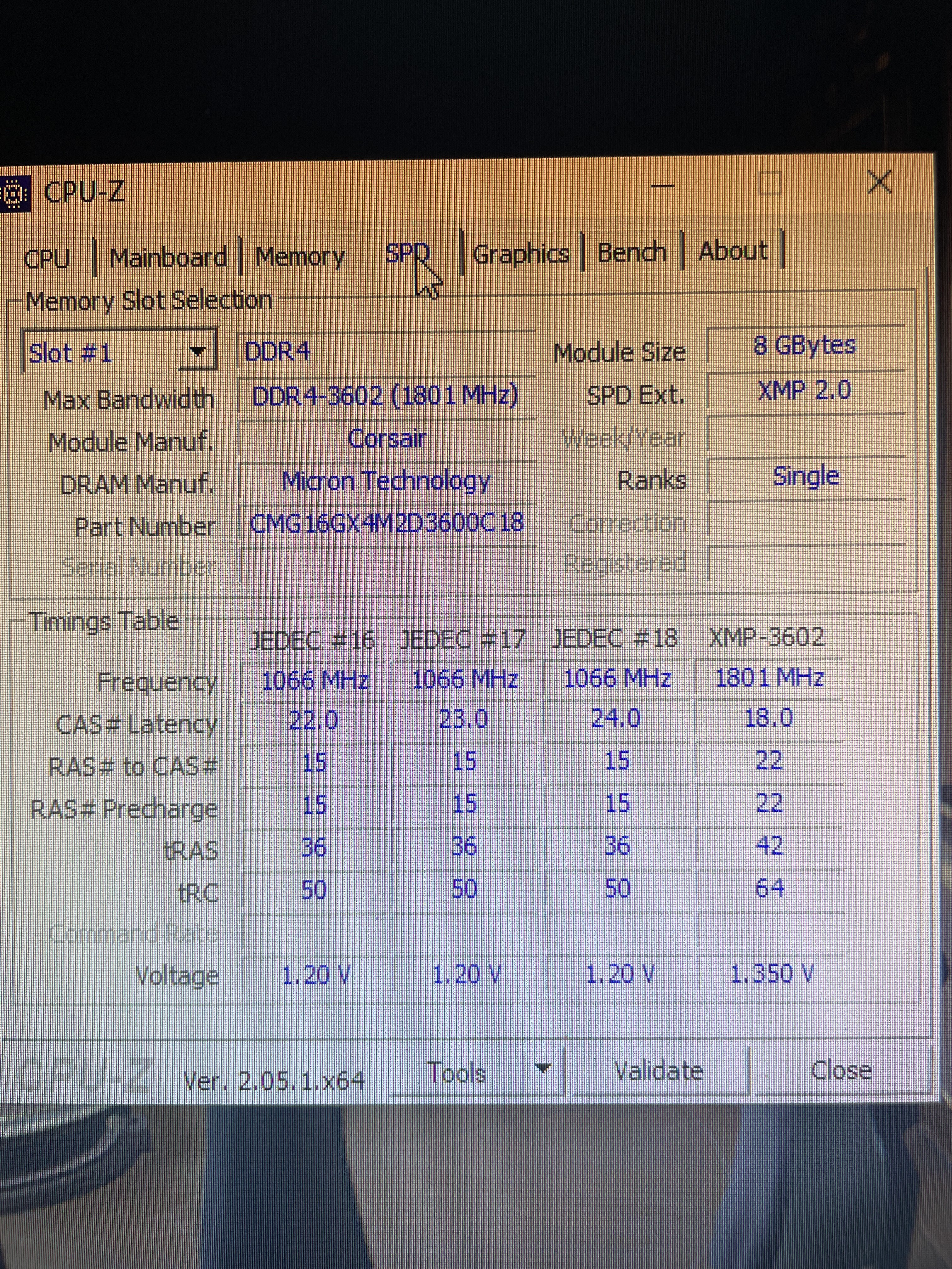

Wie Zwirbelkatz schon schrieb bitte einmal CPUz hier bei CB downloaden.
Reiter SPD und Memory als Screenshot hochladen.
SSD oder HDD verbaut?
Mal mit CrystalDiskInfo den Zustand checken
HDD verbaut. RAM läuft nicht schneller, da weder die CPU, noch das Mainboard das ab kann. Musste manuell von 3600 MHz auf 2133 Mhz stellen, da ich nur abstürze bekommen hab
Reaktionen: psy187
Im BIOS den RAM auf XMP einstellen, aktivieren.
Dann läuft der statt 2133 auf 3200Mhz
Edit: war 2133 das Maximum, vll geht auch 2666 etc.
