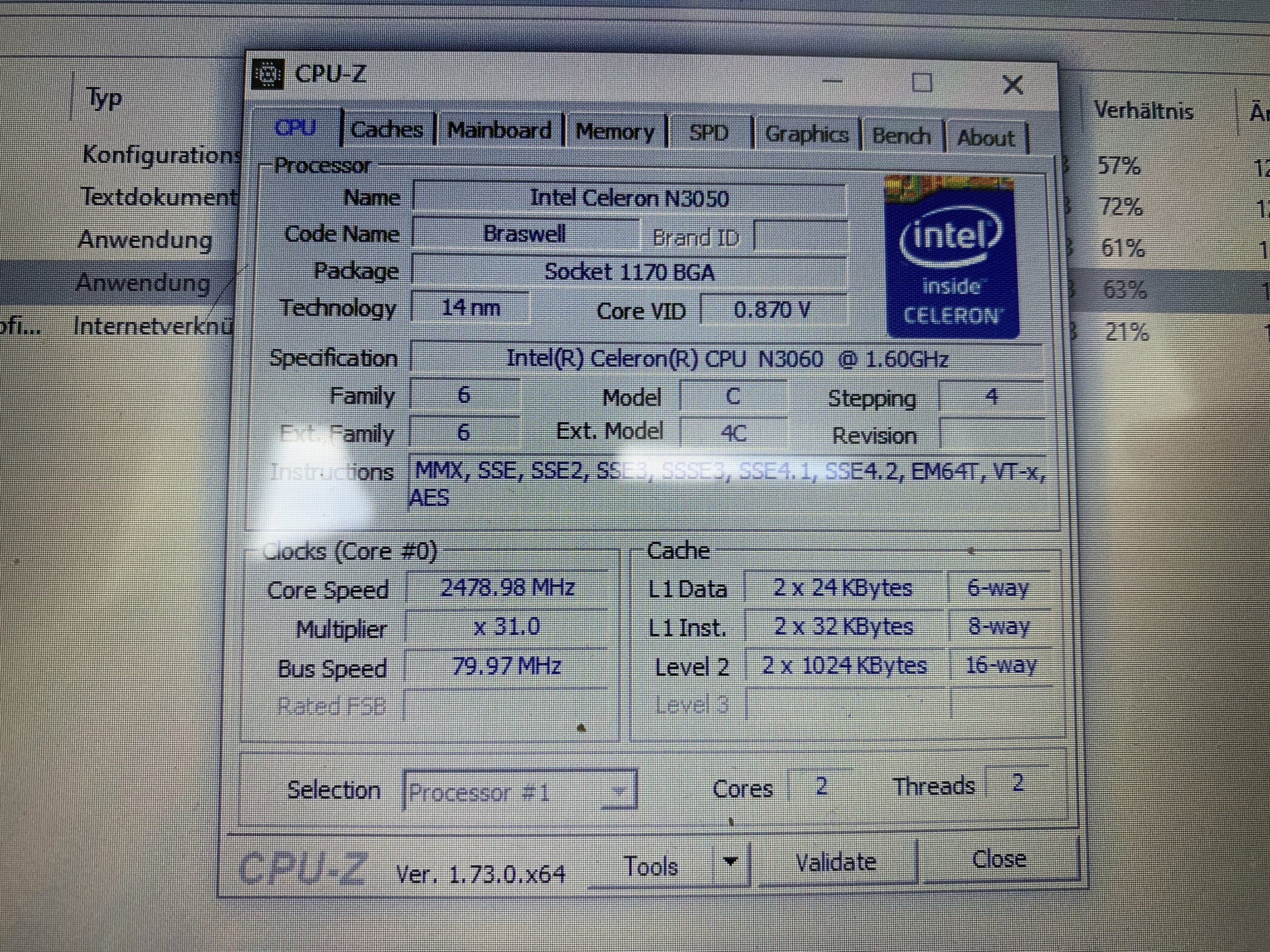

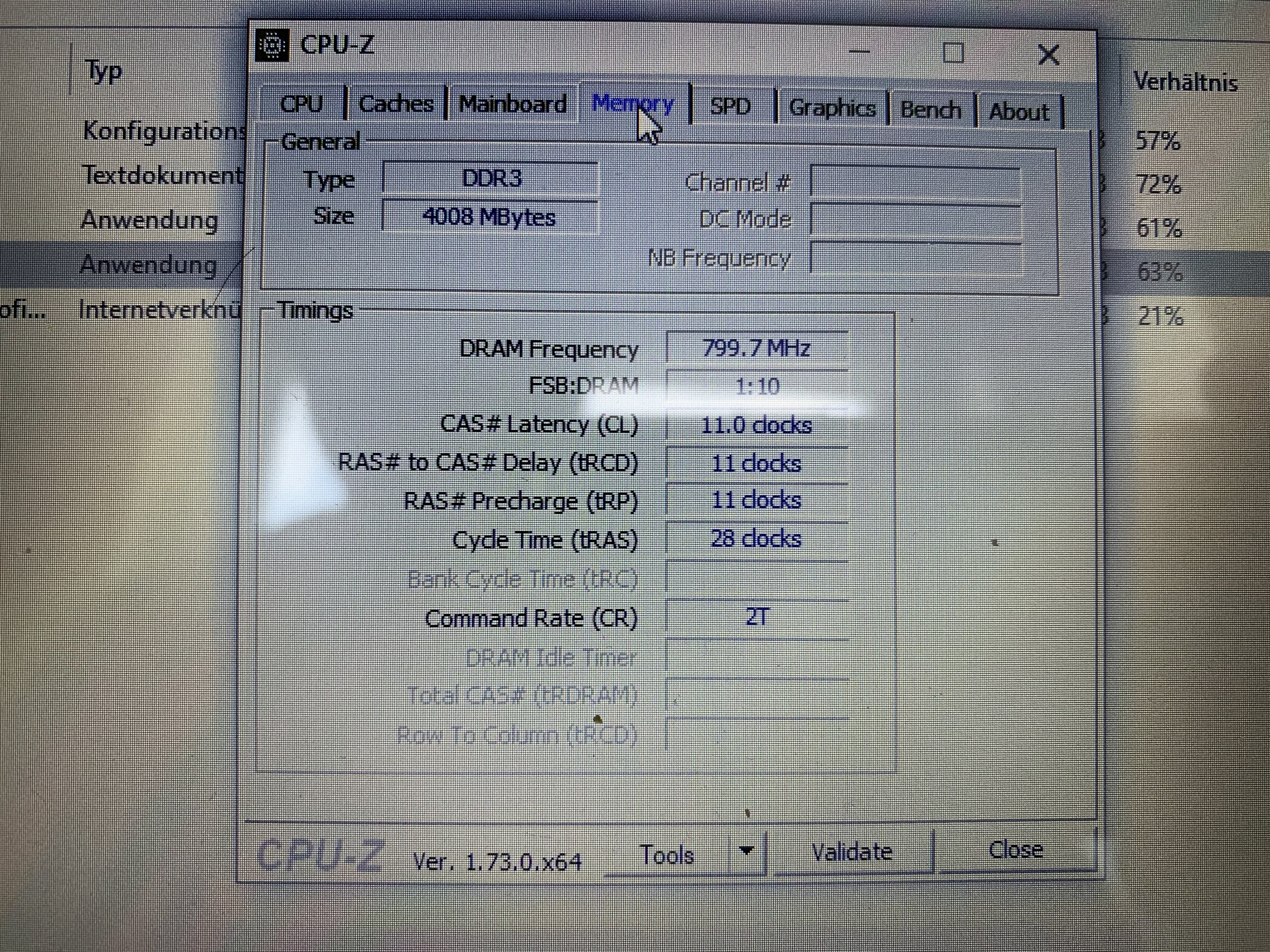

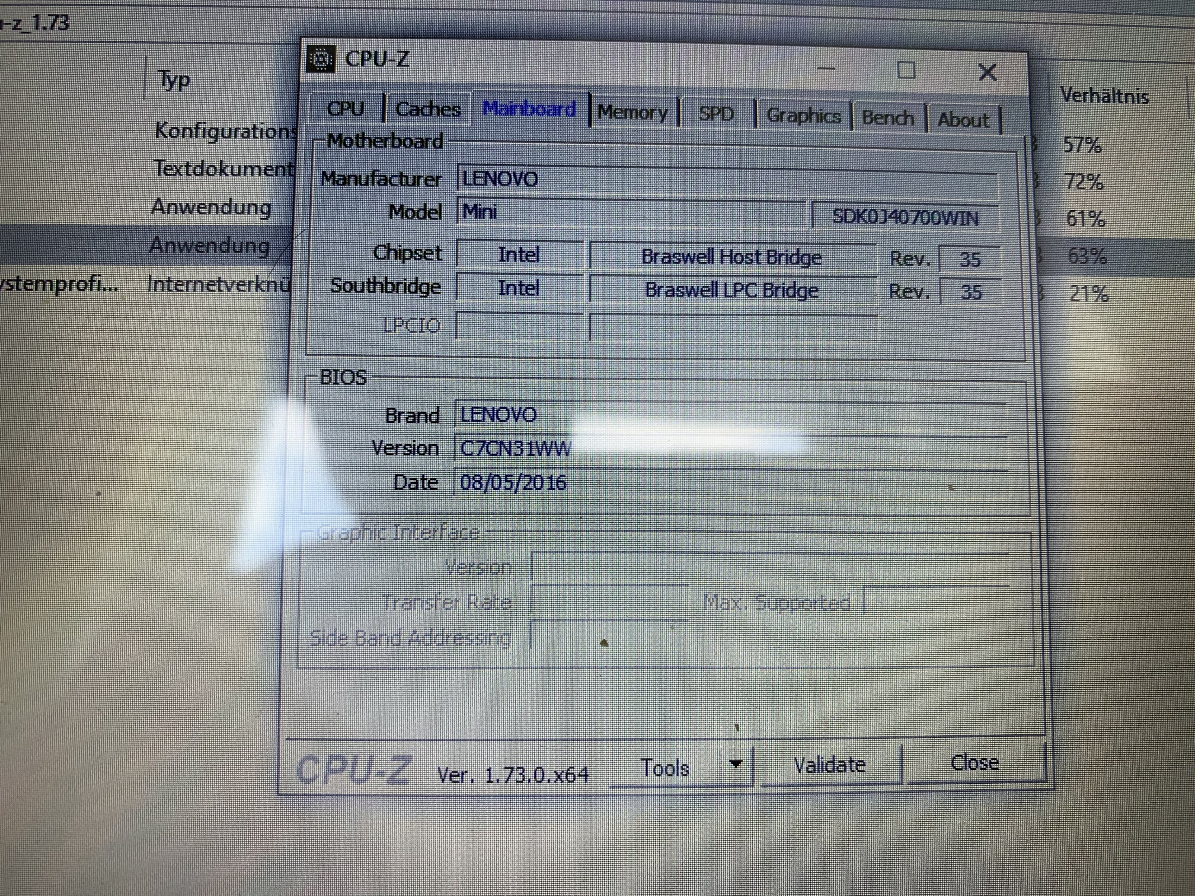

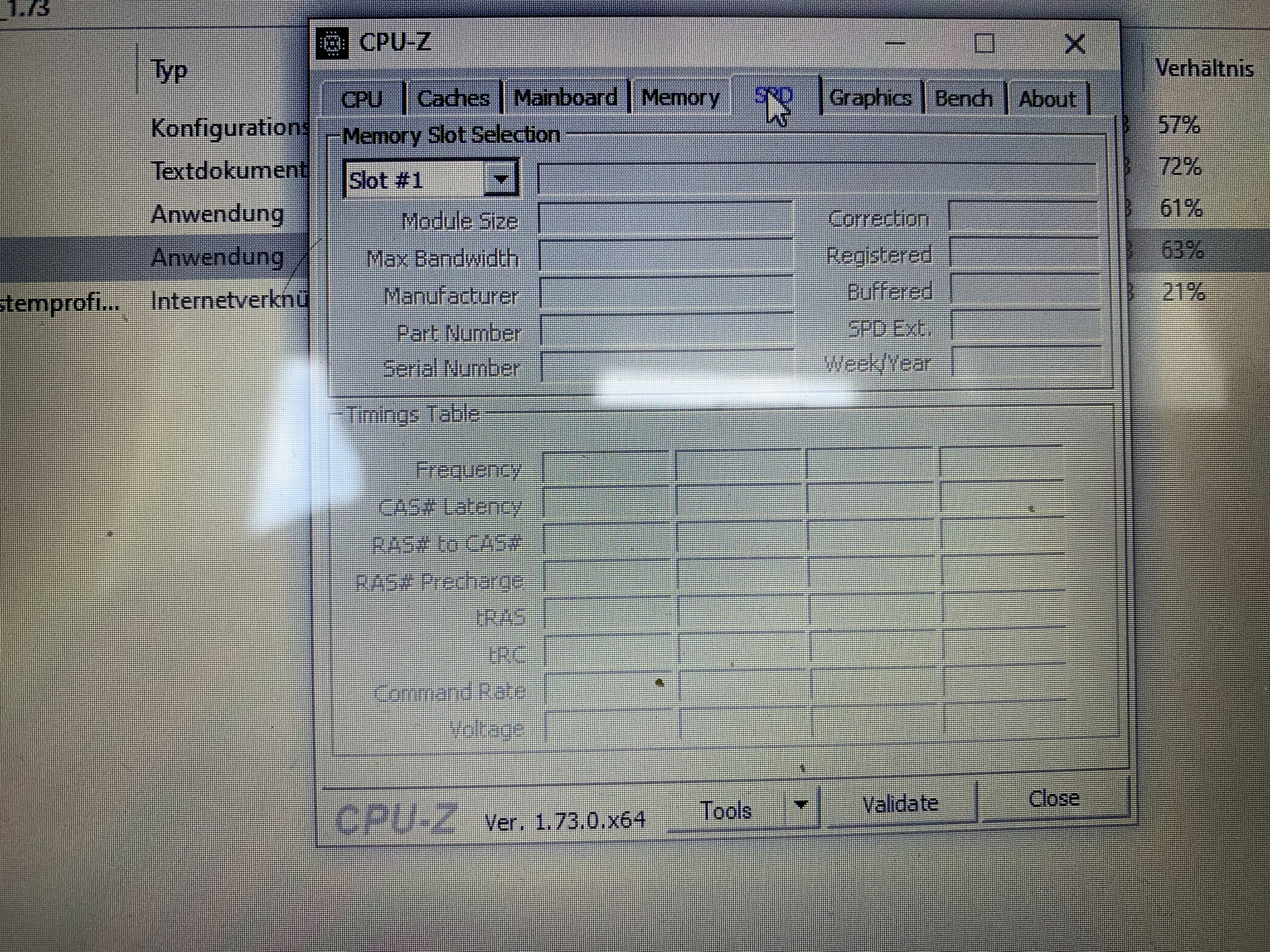

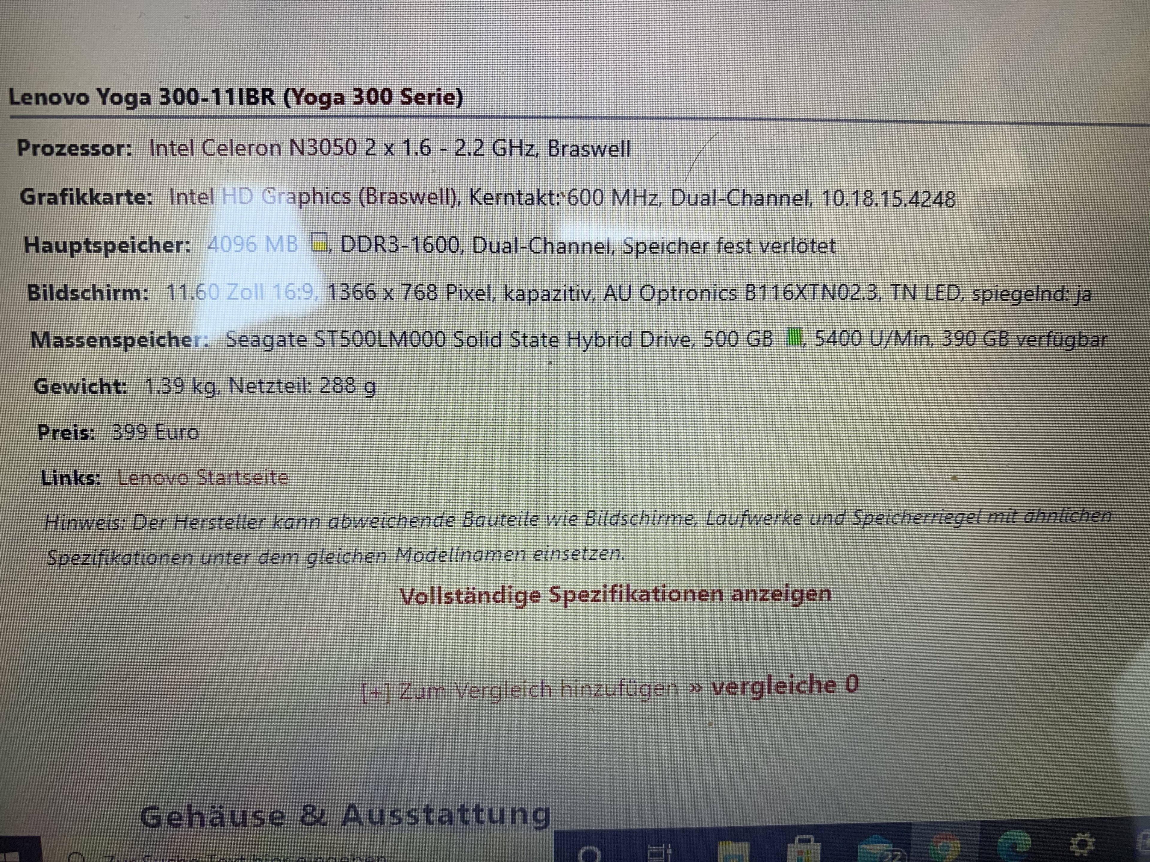

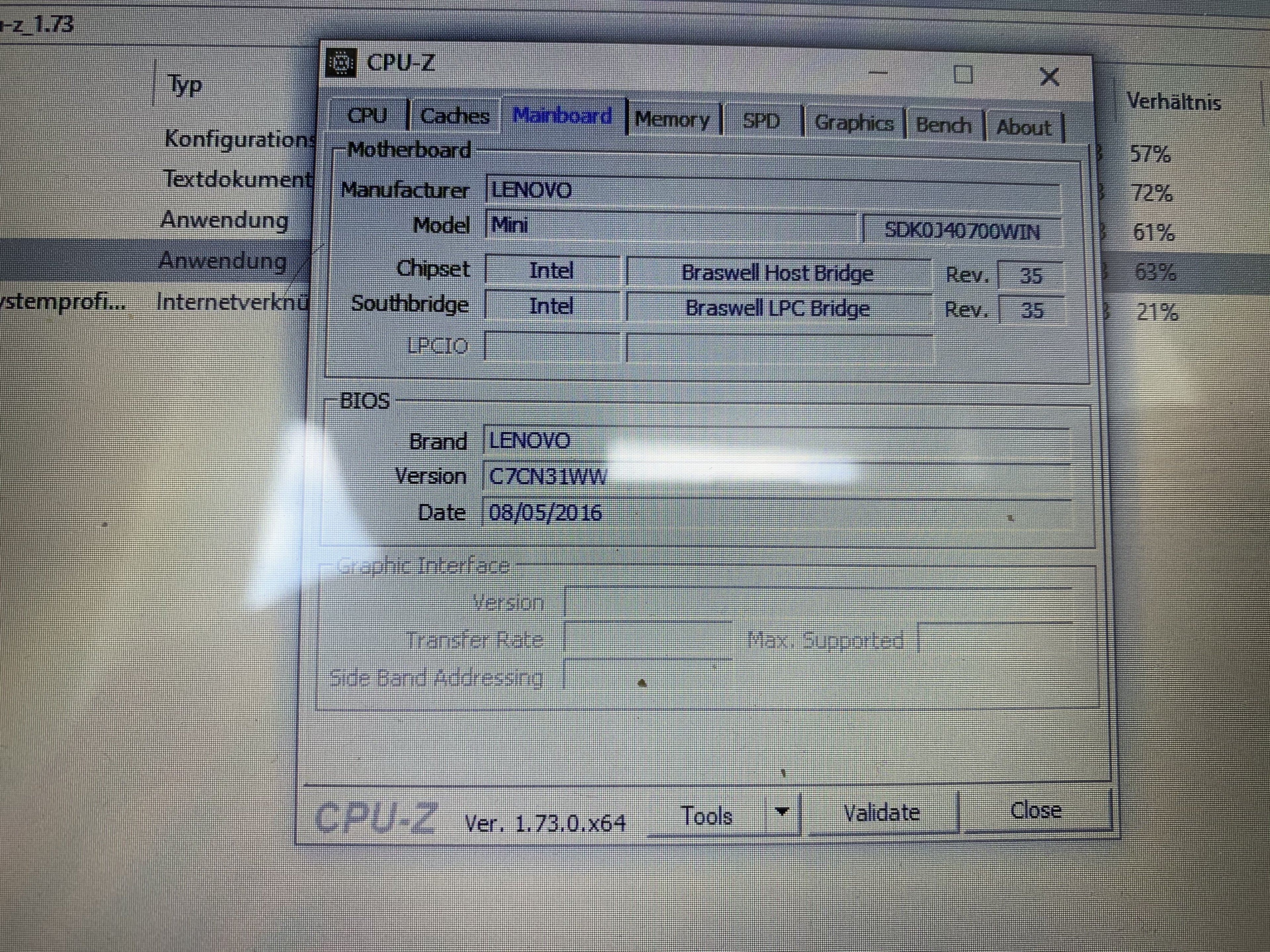

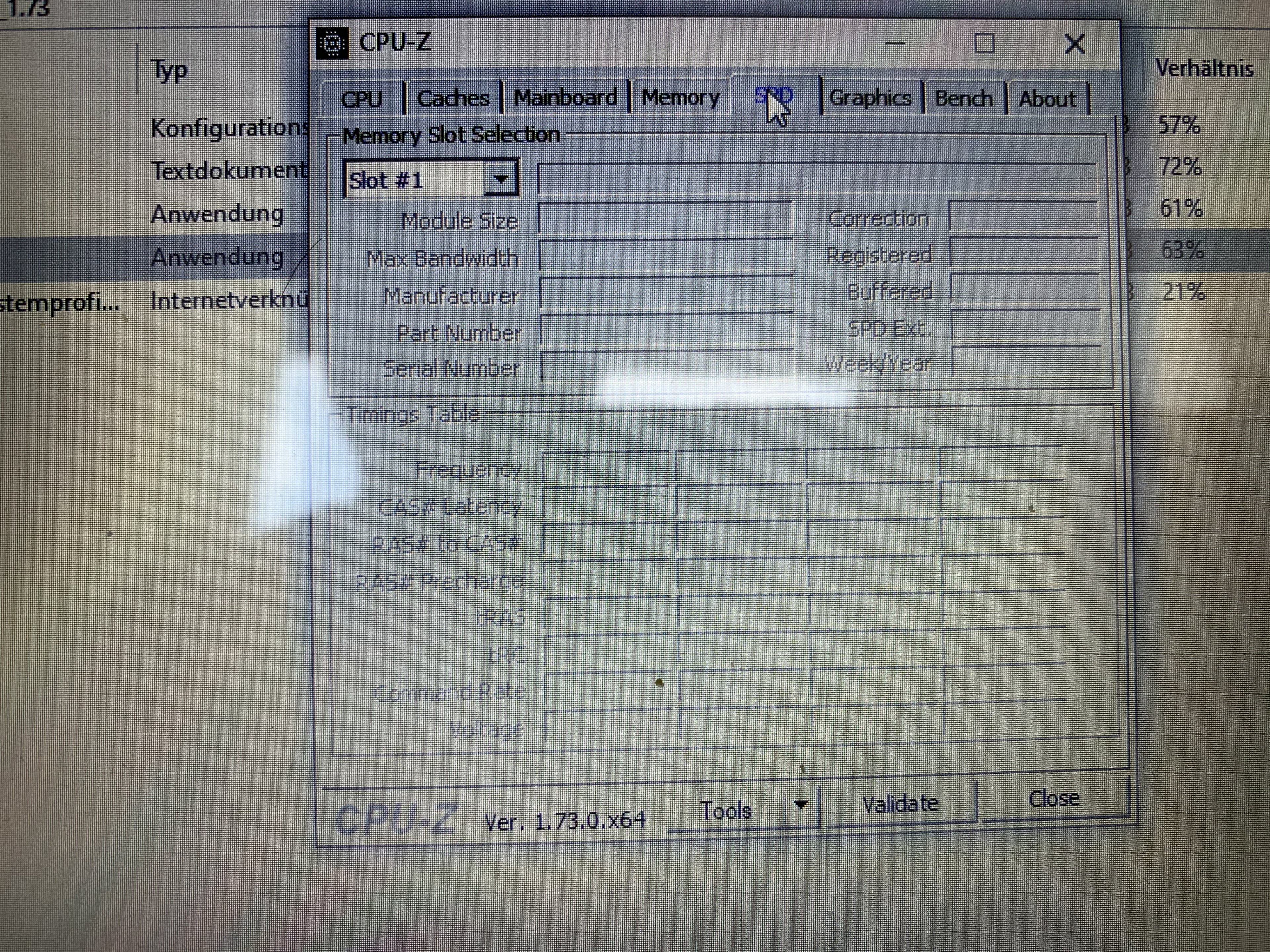

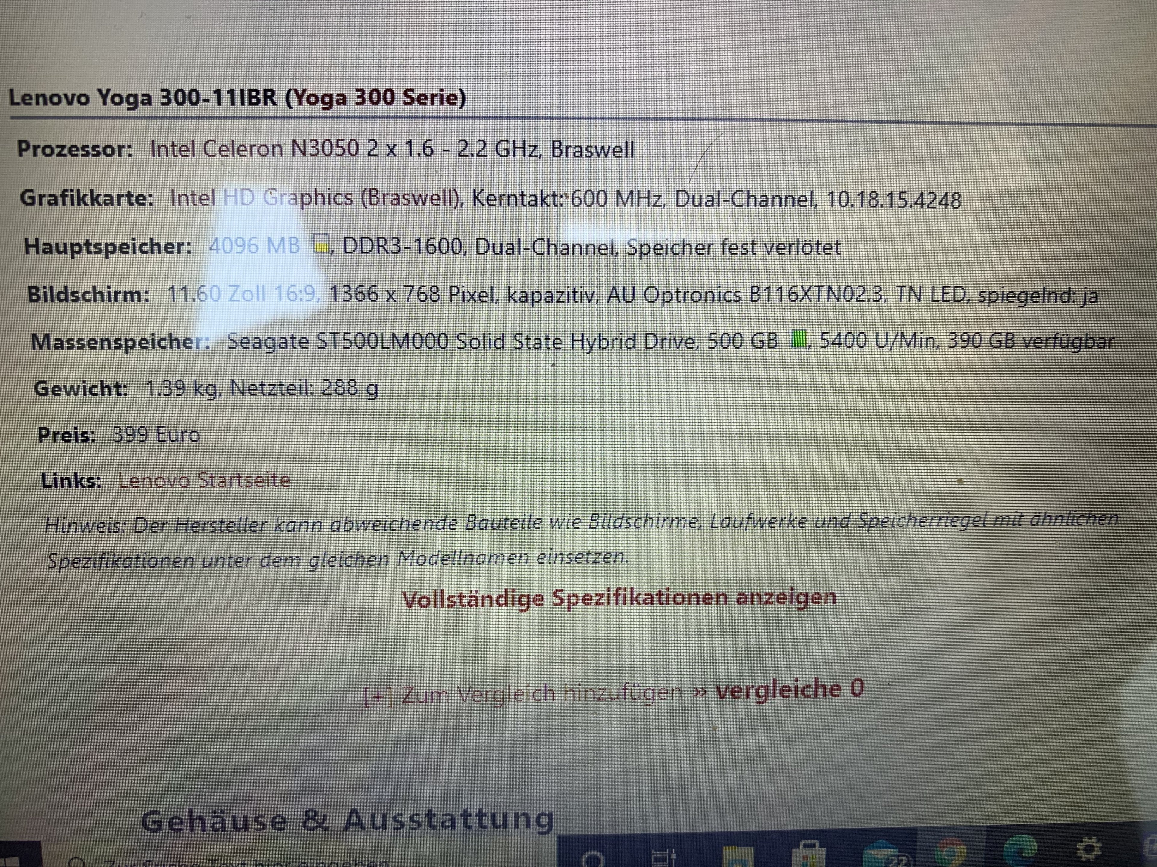

da das hier so super geklappt hat, wollte ich gerne nochmal fragen ob und wie eine Aufrüstung für einen Lenovo yoga 300-11BR lohnt. Anbei mal die CPU Z Auszüge und die tech. Daten des Lenovo.

Laptop mit verlöteten Chip = gar nicht ... RAM maximal ... wobei auch der hier verlötet ist .. also gar nicht.
