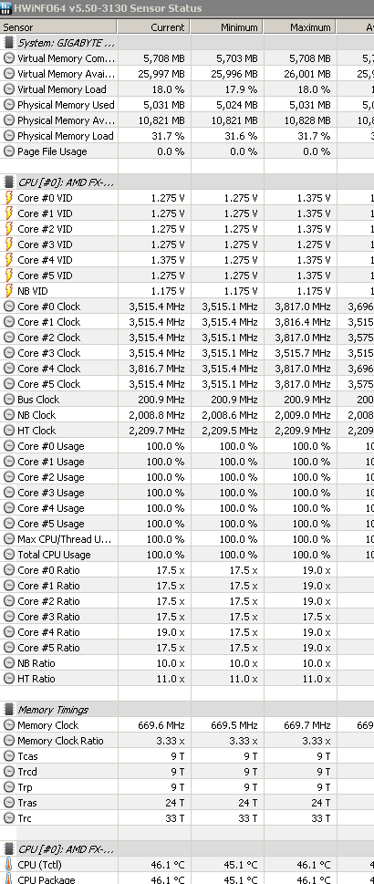

Auf deinem Screen passen die Taktraten eig. nicht wirklich wenn Belastung anliegt
Die 1400Mhz liegen idr. an wenn die CPU wegen Überhitzung drosselt.

Temperatur war im Normbereich laut BIOS. Habe auch weiteroben mal einen Screenshot von HwInfo64 gepostet. Leider weiß ich nicht wie die Taktung sein sollte. Habe das Betriebssystem am Wochenende komplett neu aufgespielt.

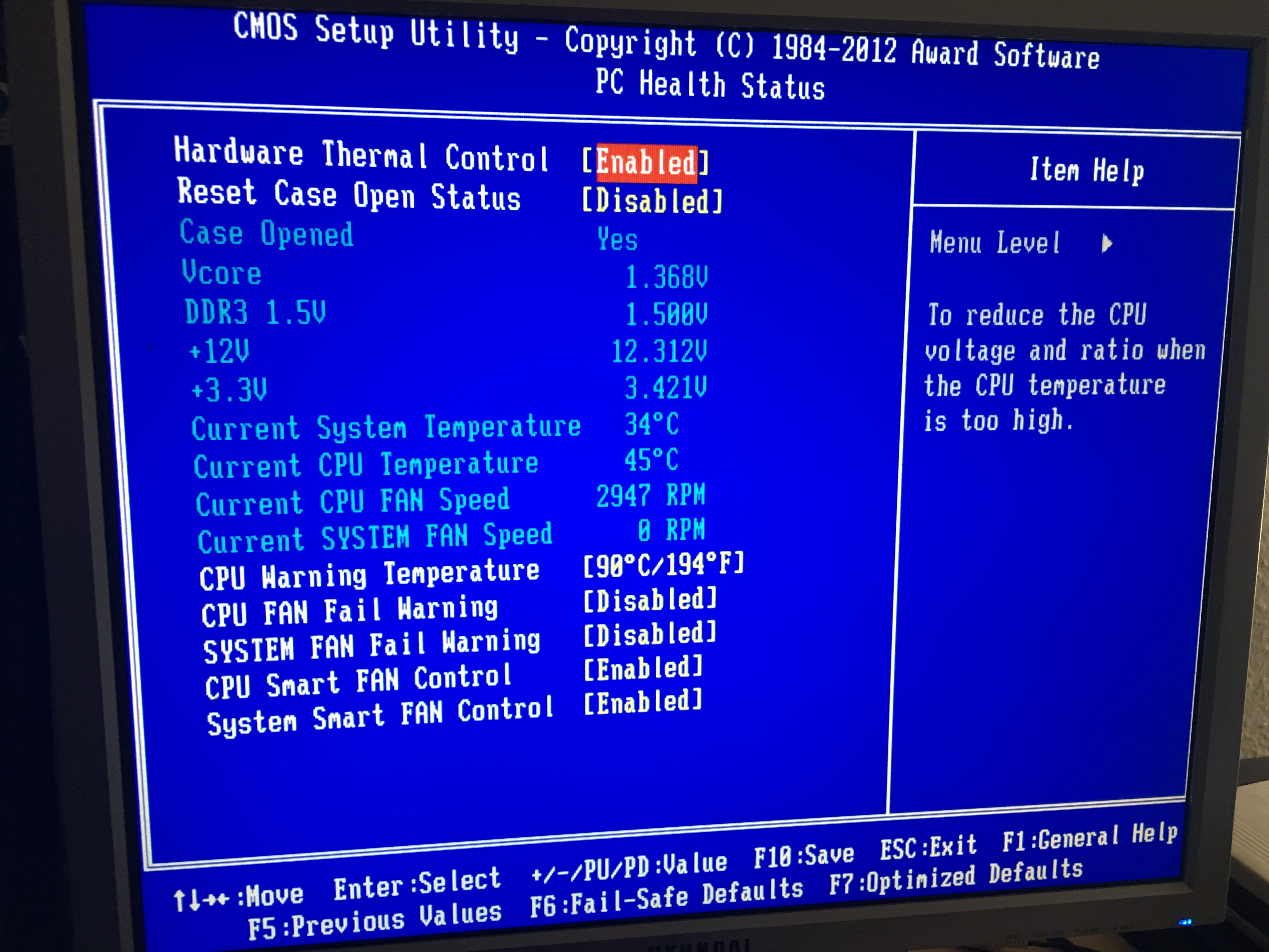

Was ist normal Bereich laut BIOS ? :) Nenn doch mal ne Zahl ;) Und war der Screen mit den Taktraten aus HWinfo unter Last oder im Desktopbetrieb ? Im Idle taktet eine CPU natürlich auch runter um Stromzu sparen z.b.
Screenshot war im Desktop Betrieb. Jetzt habe ich den Rechner gerade vom Netz. Zahlen folgen wenn ich den Kollegen wieder zusammengeschraubt habe.

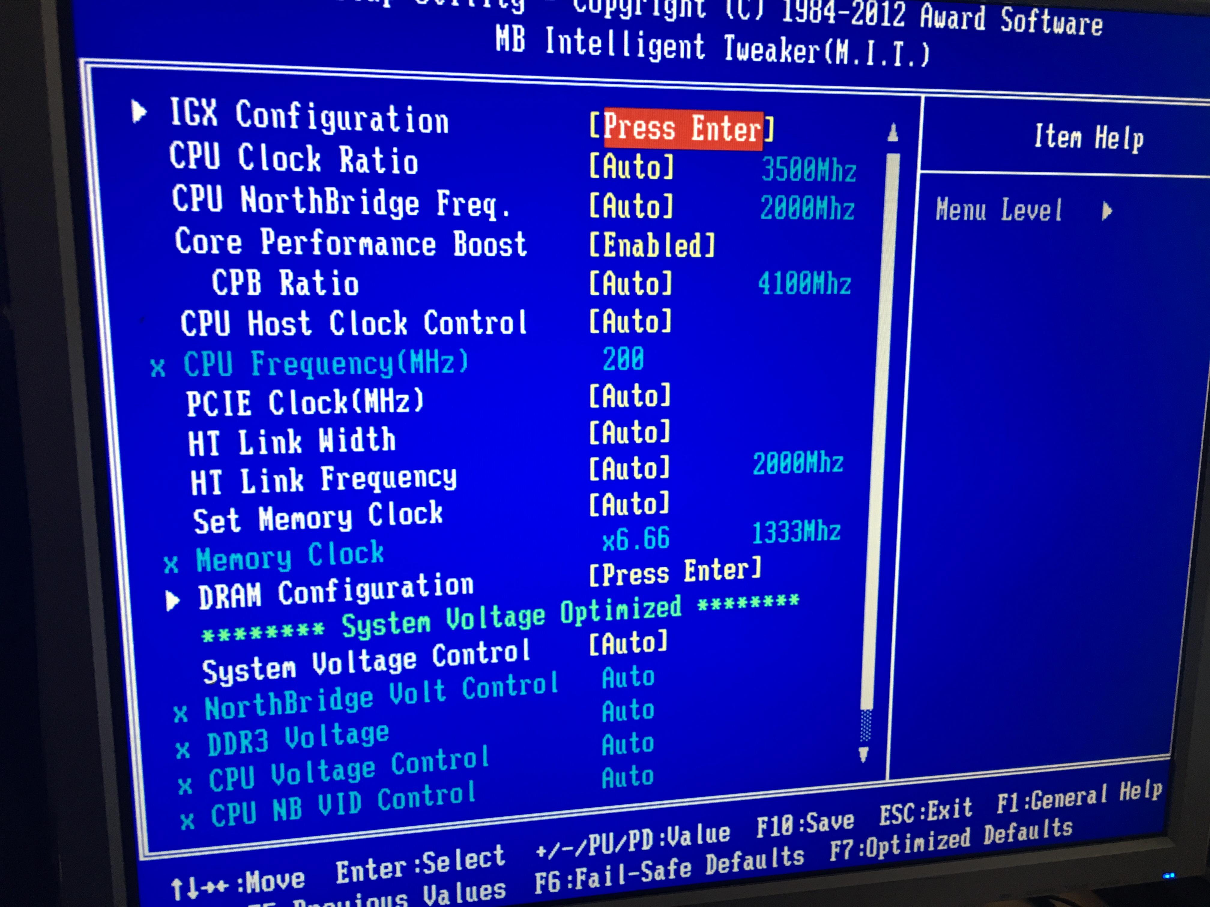

So, da sind die Bios Bilder:
Ok, die CPU temperatur scheint also soweit erstmal zu passen. Ich würde mal mit Prime95 die CPU auslasten und dann bei HW Info schauen ob die dabei ihren Takt hält oder wieder auf 1400MHz runter springt. Die Temperatur der Spannungswandler kann man idr nämlich nicht auslesen und wenn die zu Warm werden taktet die CPU auch herunter.
Man könnte den "Case Opened" status auch mal zurücksetzen ... kein Plan was die Funktion bewirkt aber nicht dass es irgendwo reinspielt....

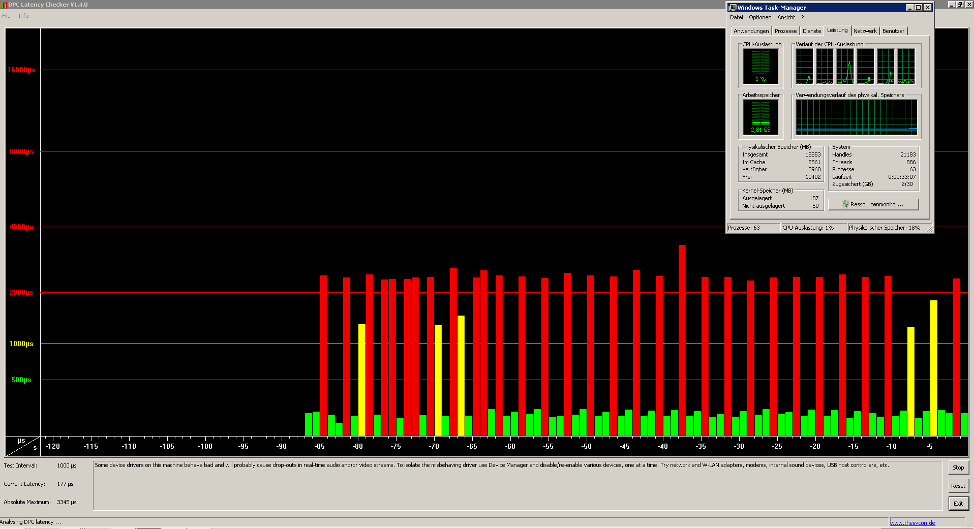

Mit dem DPC Latency Checker sagt er schon, daß etwas im argen ist....

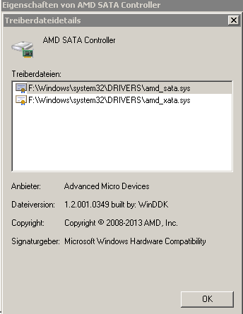

Schau mal im Gerätemanager welcher Treiber da installiert ist für den SATA-Controller. Am besten einen Screenshot

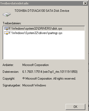

Meinst Du das?
Da steht System32. Hat das was mit der Bit Leistung zu tun? Win7 ist auf 64 Bit.
Nein, ich sprach von SATA-Controller, du postest irgendwas von der Festplatte
Sorry, bin da wie gesagt nicht besonders firm. Ist das besser?
Jepp, das hab ich mir gedacht.
Nutzt nicht die AMD-Treiber sondern die von Microsoft. Geh auf:
Treiber -> Treiber aktualisieren - > Treiber manuell suchen -> aus der Liste... -> und da wählst den anderen aus. Wir irgendwas mit SATA AHCI Controller oder so heißen. Im Zweifel nochmal ein Bild hochladen
