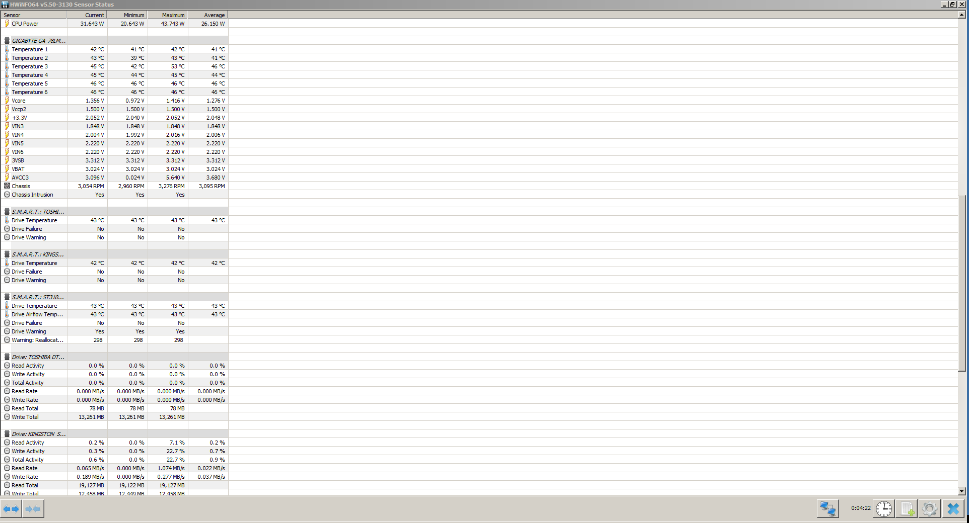

Habe mal HWiNFO64 mal installiert. Da tauchen eine Menge Zahlen auf. Welche sind relevant bzw. wie sollten die Normwerte sein. Was empfehlt ihr zur Reinigung?

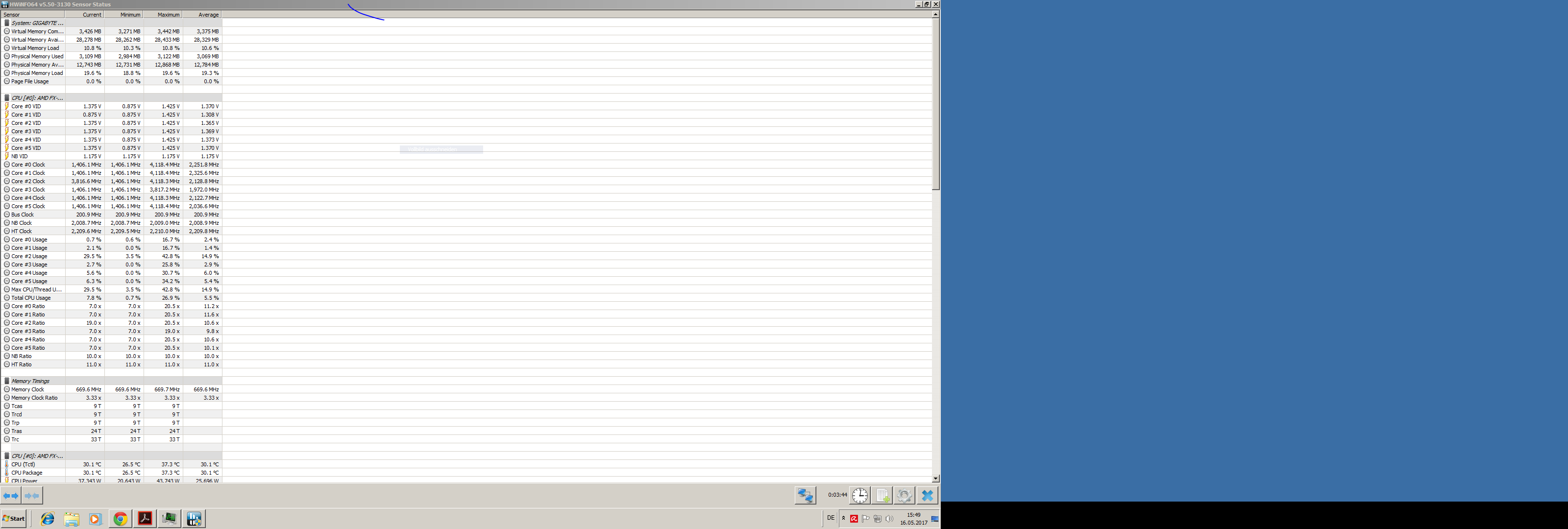

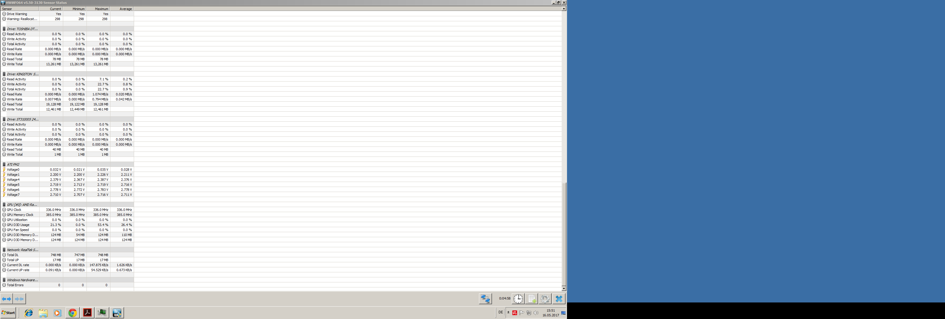

Habe AVIRA benutzt. Windows sagt bei Eigenschaften auch es sei ein six-core. So habe ich mir den auch andrehen lassen. 1.PNG2.PNG3.PNG Hab mal die Ergebnisse vom HWiNFO64 hier.

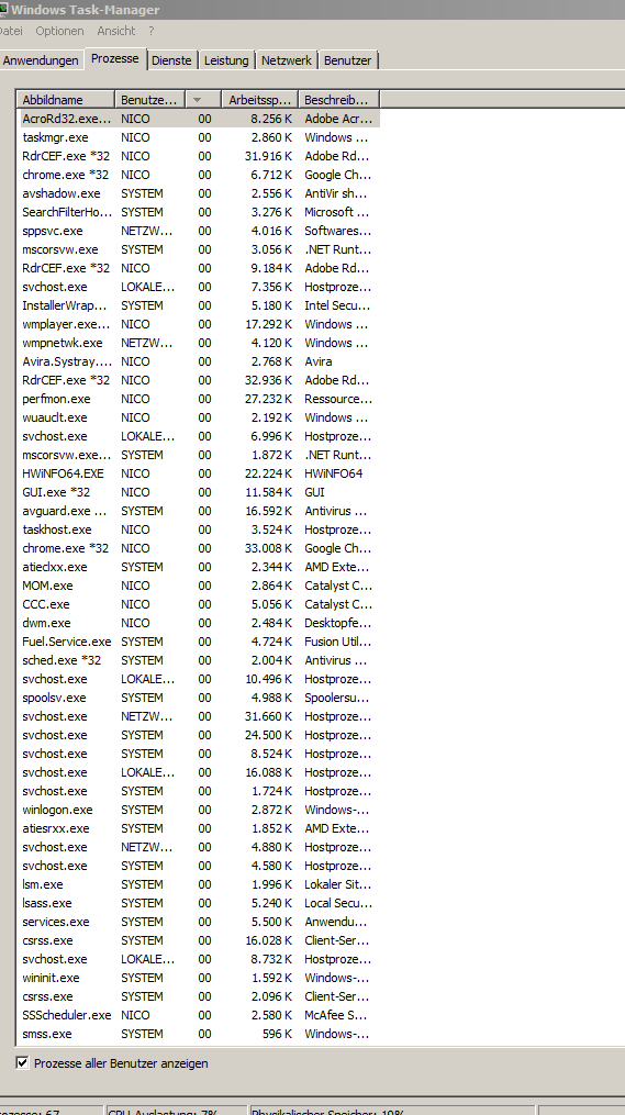

Du hast immernoch nicht deinen Task-Manager Überprüft. Welcher Task lastet denn deinen PC aus?
Taskmanager -> Prozesse -> Prozesse aller Benutzer anzeigen -> Nach CPU-Last sortieren -> Posten

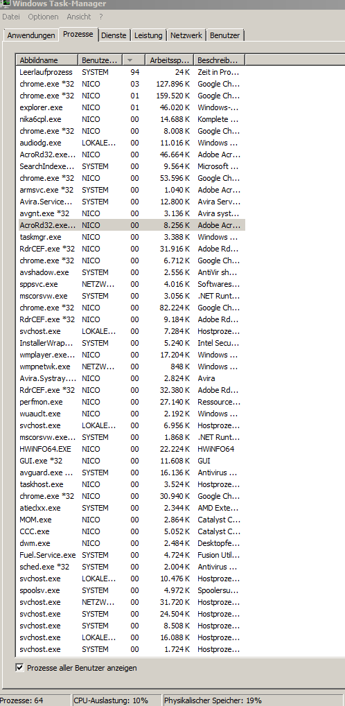

Also aktuell hält sich die CPU Auslastung bis etwa 10%, aber eine einfache MP3 über den Media-Player ruckelt immer noch superhart. 4.PNG
Laut Taskmanager hast du gerade im moment 5% CPU-Last... das ist eigentlich Recht normal. Interessant ist es tatsächlich erst wenn du die 30-50% Auslastung hast.
Merkwürdig kommen mir nur die Prozesse nika6cpl und GUI vor.
