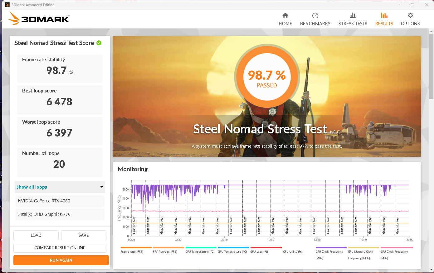

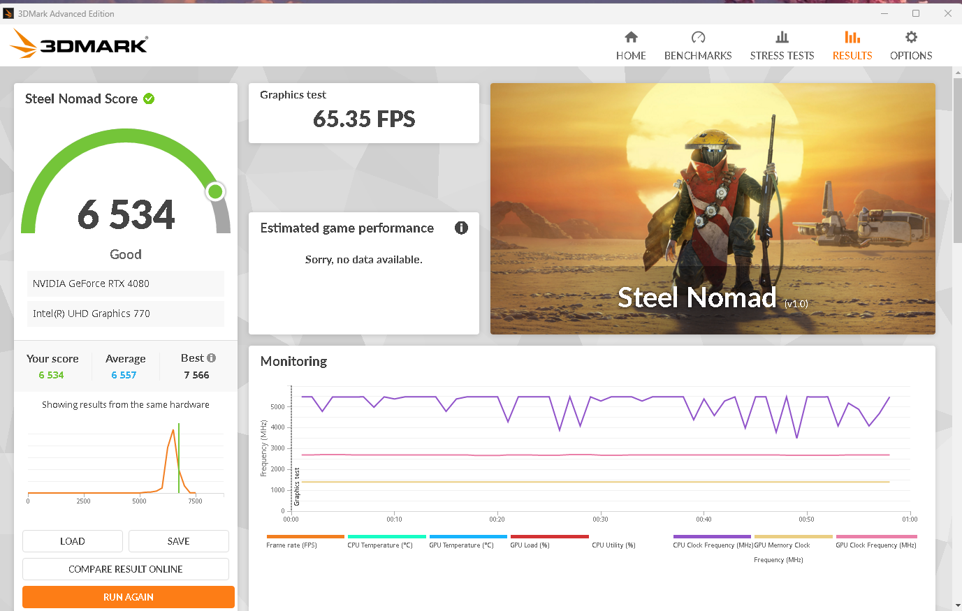

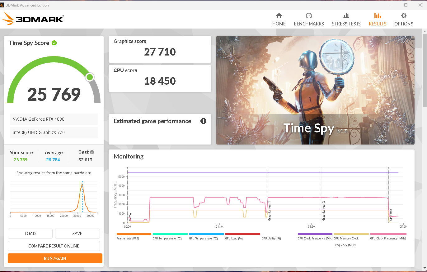

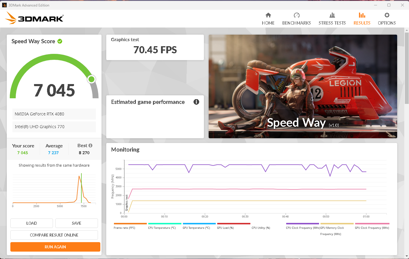

hallo ich habe mir ein neuen rechner geholt aber in spielen wie fortnite im performence mode und valorant sehr krasse fps probleme in manchen siutationene mein pc ist der
Intel Core i9-13900K
Wasserkühlung Systemtreff ITS-360C
MSI PRO Z790-P WIFI DDR5
32GB DDR5-6000 Team Group T-Force DELTA RGB CL38
Nvidia GeForce RTX 4080 16GB
1000W Gigabyte UD1000GM PG5 ATX 2.31 PCIe 5.0 Netzteil 80+ Gold
2TB Samsung 990 PRO NVMe M.2 SSD
1TB M.2 SSD (NVMe) MSI Spatium M450
win 11
HAT jemand tipps was ich machen soll neuste grafikkarten treiberr ist oben
und cpu chipset ist auch installiert windows ist auf auf dem neusten stand
wenn ich benchmarks mache sehen die scores recht gut aus keine ahnung an was das liegen sollte

CaptainPicard schrieb:
3dMark ist normal, wie du schonsagtest.
Beobachte mal was beim Zocken genau passiert.
FAQ: Performance-Probleme. Es Ruckelt. FPS brechen ein. Framedrops. Lags. | ComputerBase Forum
ich kriege krasse fps einbrüche
Das sagtest du bereits :)
Auf einer Skala von Haftbefehl bis Montana Black, wie krass?
(Wobei Zahlen hier Wirklich hilfreicher sind.. vor allem FPS und die Temperaturen)
