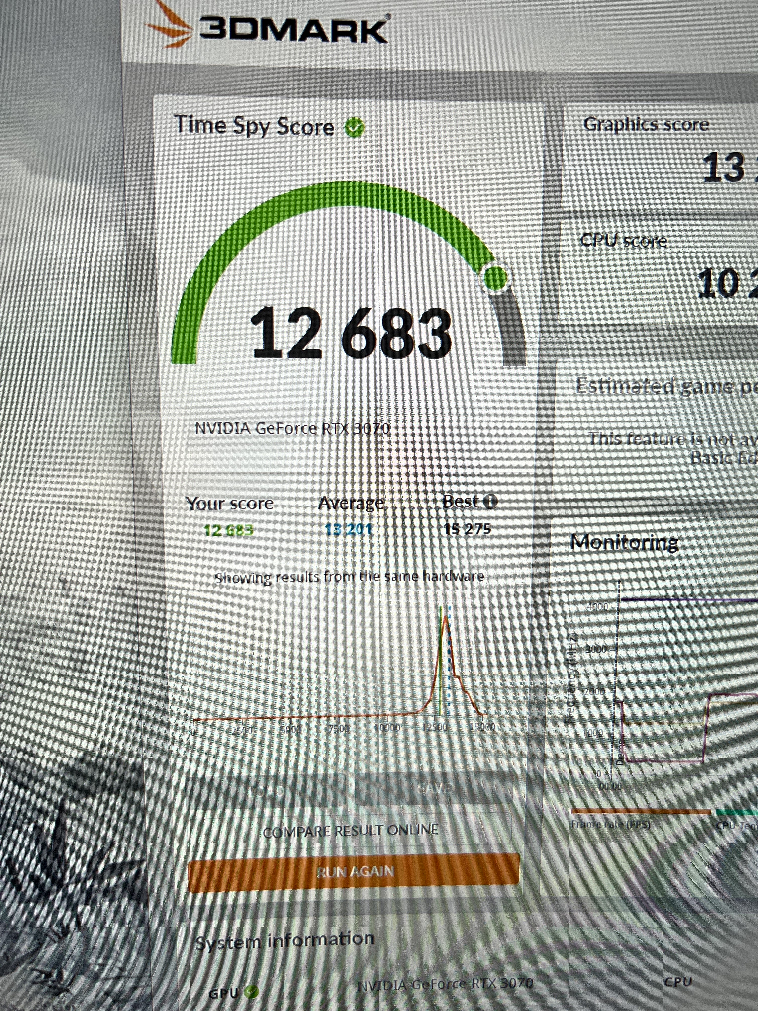

3DMark Punkte
Meine erreichten Punkte 12683 mit Overclock
Durchschnitt PK 13201
Bestes Ergebnis 15275
Auch der Prozessor ist mit 10% overclockt
Weis eventuell jemand woran das liegt?

Ich behaupte mal, 4% Leistungsunterschied zum Durchschnitt, können von deiner Hintergrundsoftware abhängen. Das Beste Ergebnis ist eh OC bis zur Kotzgrenze, würde ich einfach nie als Maßstab nehmen.

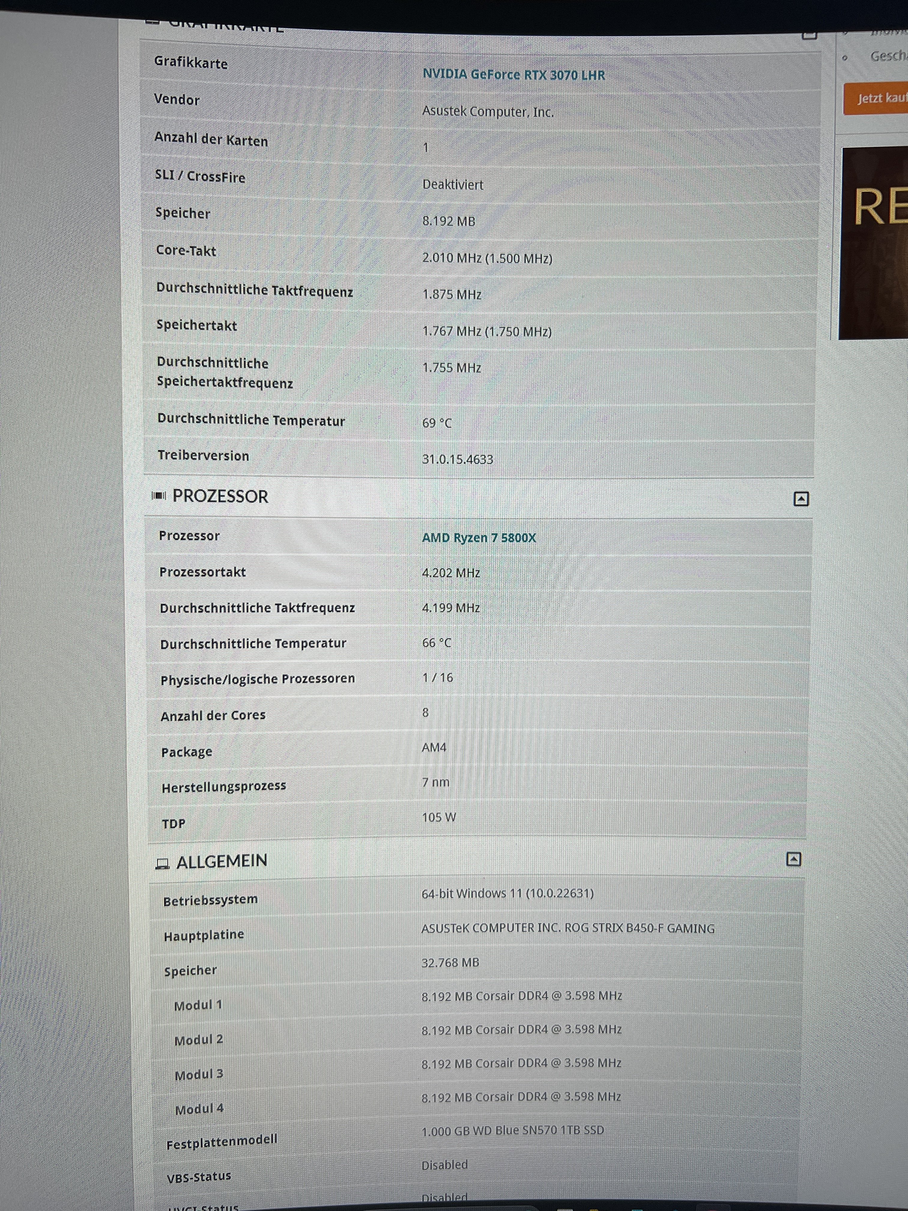

Ram läuft auf korrektem Takt?
(Wage ich zu bezweifeln)
Mal mit UV statt OC probiert?
Und dein DRAM läuft sicher mit 3600 MHz? Zeig mal die CPU-z Werte

Ram ist korrekt eingestellt. Habe bei Cyberpunk so um die 30-40Fps sowohl mit als auch ohne raytracing und bei Fortnite Niedrige einstellungen um die 40-80 fps waren mal mehr habe nie was im hintergrund mitlaufen

Was is denn da für ein Kühler drauf? Der 5800X war schon von Beginn an ne seeeehr heiße Kiste. Wenn der noch OCd wird, dann kann das ja nur nach hinten losgehen.
mir scheint der Durchschnittliche Takt von dem 5800x 4200Mhz etwas zu low, was auch an der Kühlung liegen kann, der Kollege ist Stock ein Hitzkopf.
Ich bin mir ziemlich sicher , ich hatte damals meinen bei Allcore LAst bei ca 4500Mhz.

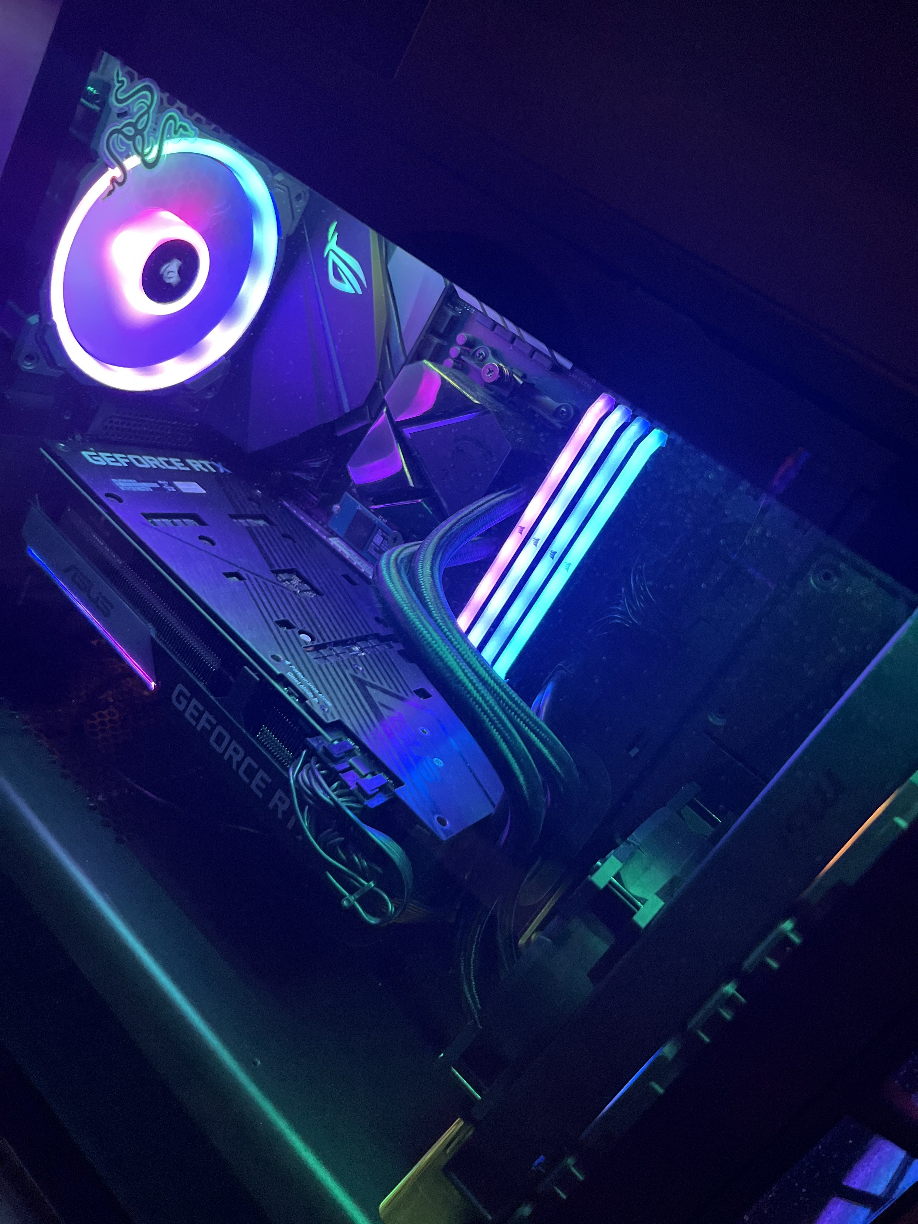

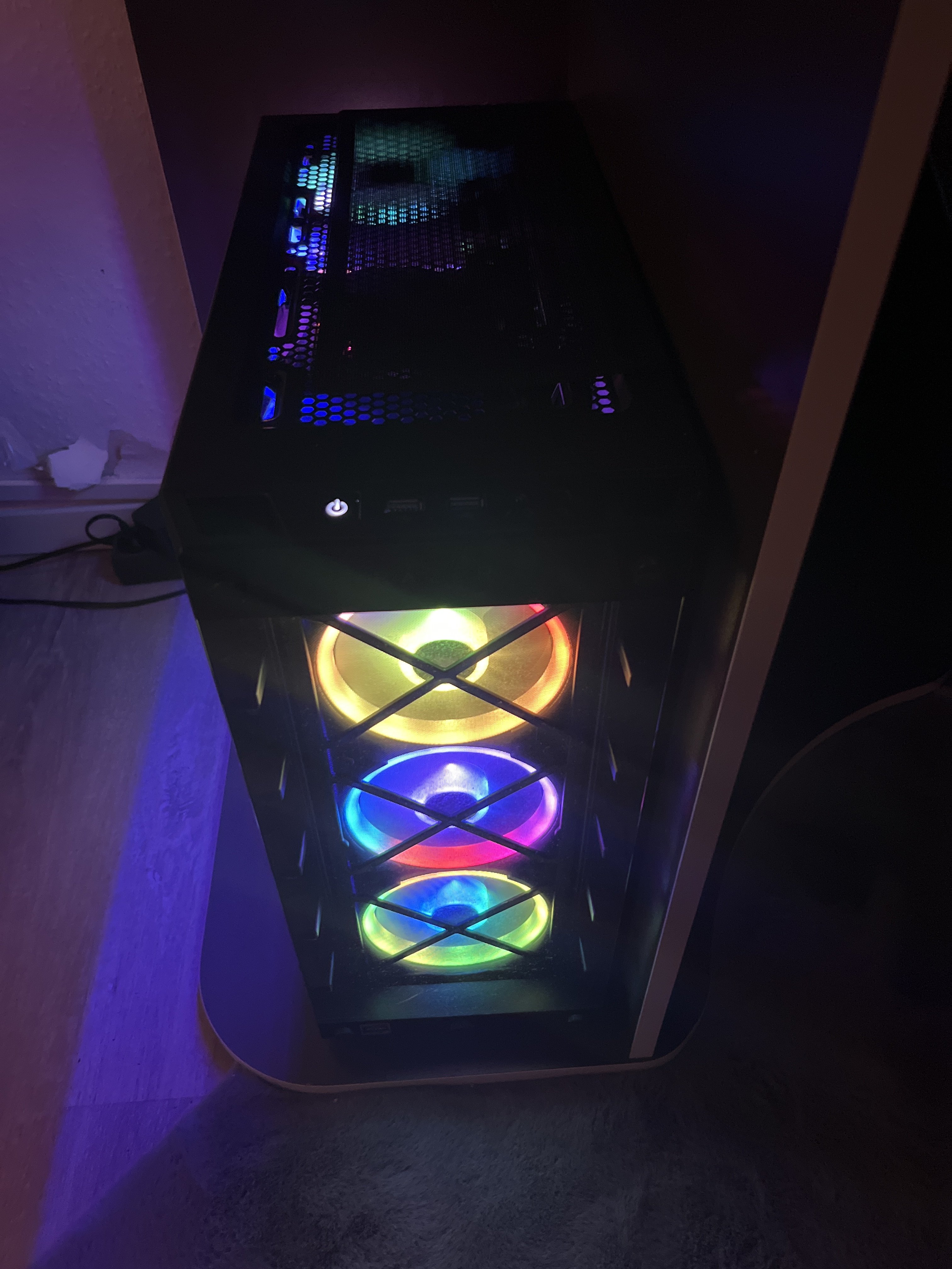

Habe von MSI eine 240mm io wasserkühlung
