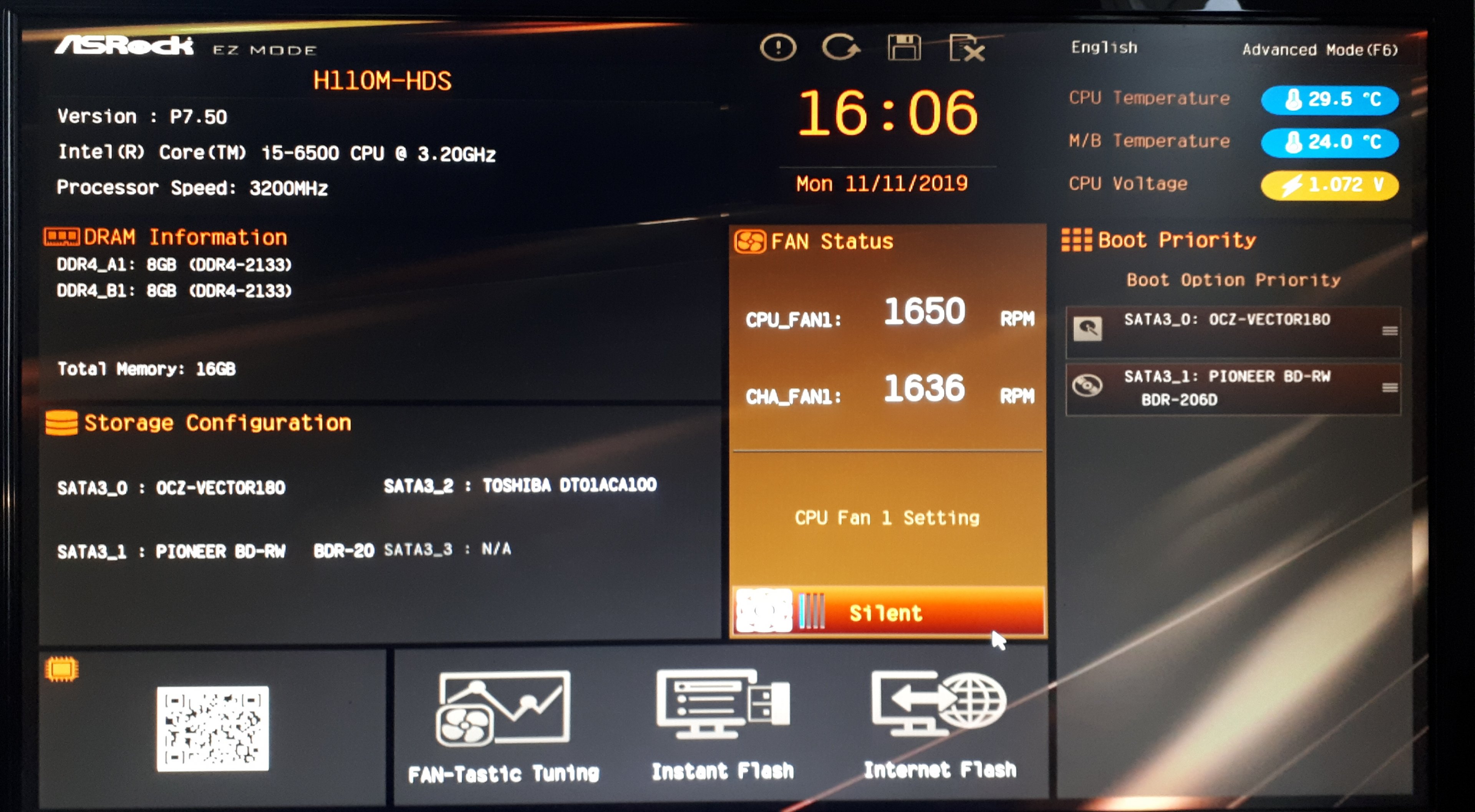

Ich habe letztens ein UEFI Update durchgeführt und kann seitdem meine Lüfter im Bios nicht mehr steuern. Vor dem Update hat dies einwandfrei funktioniert. Ich weiß also, dass es nicht an den Lüftern selber liegt und sie aufjedenfall regelbar sind. Ich habe ein ASRock H110M-HDS. Die jetzige UEFI Version ist P7.50.
Egal ob ich Silent oder Full Speed einstelle, die Lüfter laufen 1650 RPM und sind störend laut. Anbei schicke ich noch ein Bild von der Bios Oberfläche, damit das Problem deutlich wird. Woran könnte das liegen? Wie kann ich das Problem beheben?

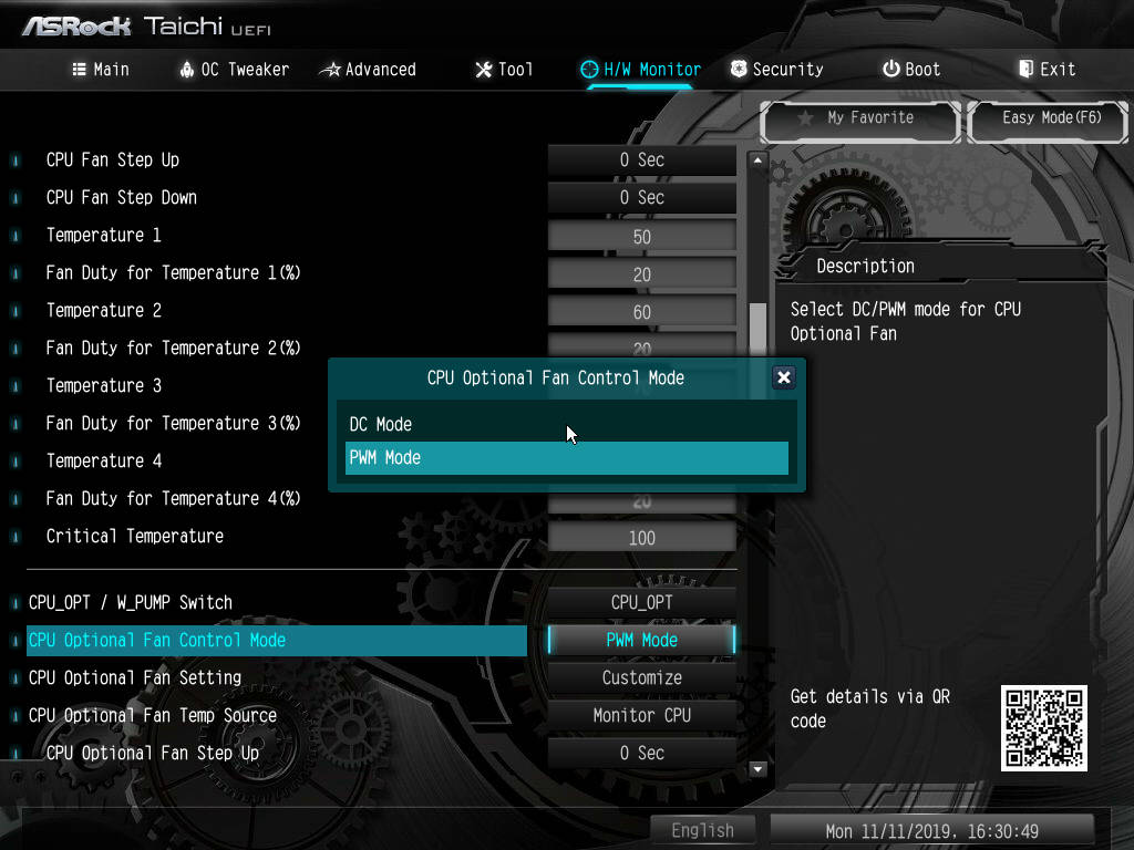

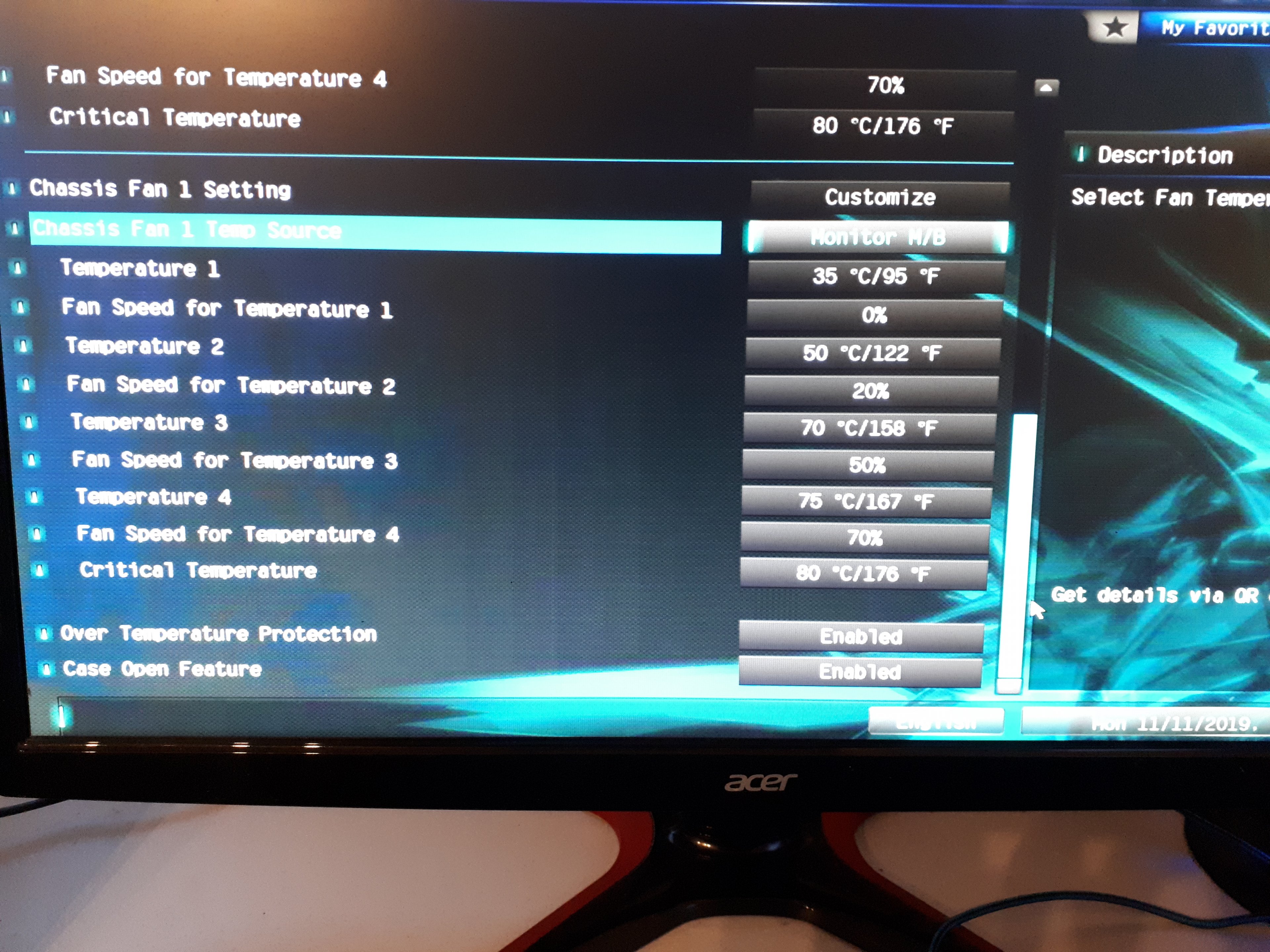

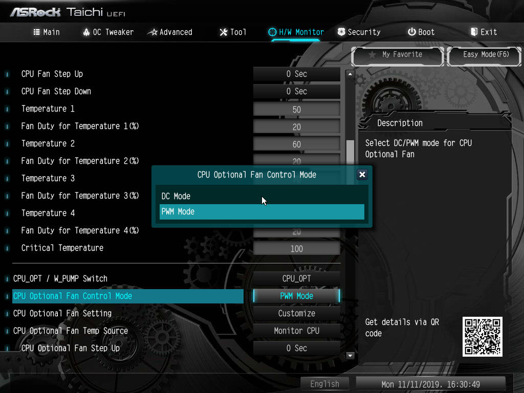

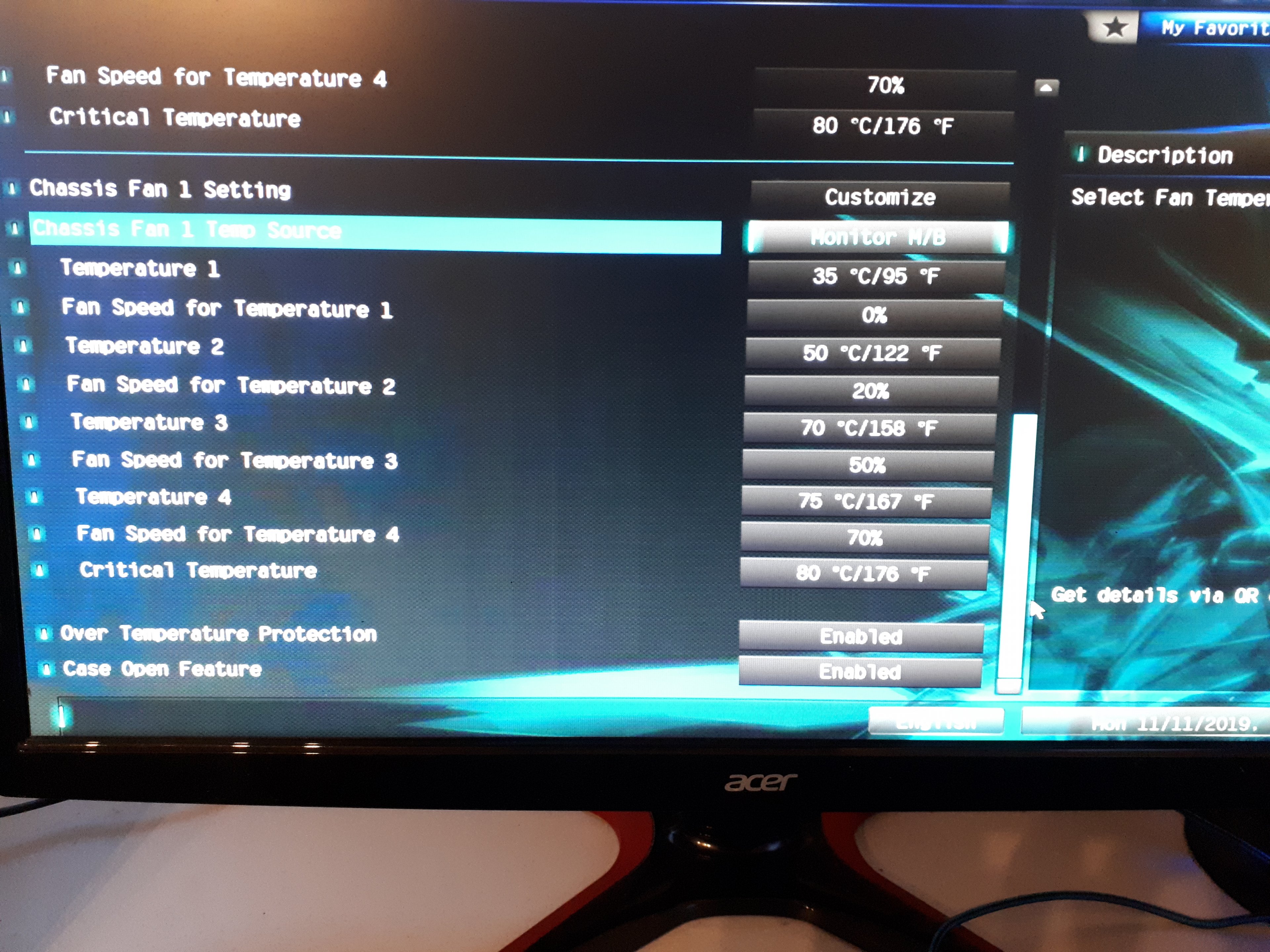

F6 dann HW Monitor
runter scrollen bis Lüftereinstellungen und dann von PWM auf DC umstellen

Beim jeden Anschluß oder nur bei CHA FAN1
Probier Mal am anfang FAN-Tastit Tuning ob es da gibt PWM und DC (Voltage)
