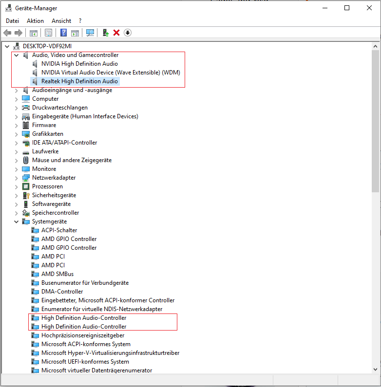

Gleich 5 Audio Geräte. Die ersten beiden haben einen NV Treiber (Sound Chip der GPU). Der dritte einen Realtek Treiber (Soundchip Onboard). Die letzten beiden haben MS-Treiber.
Im Betrieb an die Stereoanlage angeschlossen ist der Realtek Onboard-Chip.

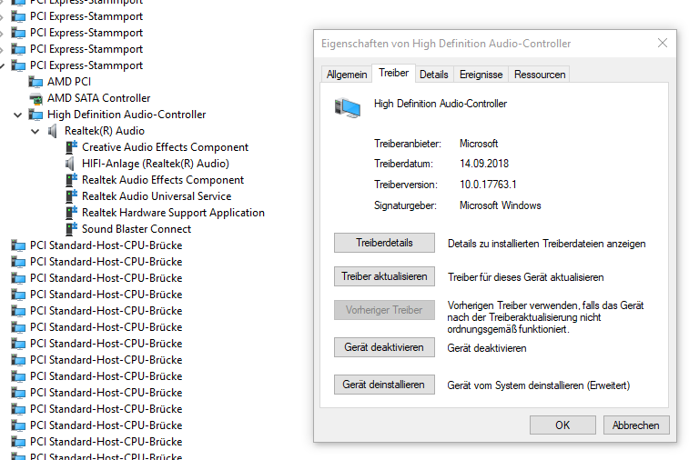

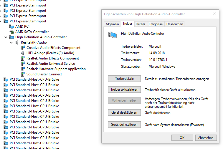

Hast du das auch beim Realtek-Gerät gemacht? Der Trick ist ja, dass der Controller mit dem Ausrufezeichen dran nicht das Realtek-Gerät ist. Das ist, wie eben von @acme.INC gemeldet, von Microsoft. Du solltest mal im Menü auf "Geräte nach Verbindung" umstellen:
Der Treiber sollte bei Realtek(R) Audio ausgetauscht werden. Schicke hier vielleicht auch mal die offenen Geräte als Screenshots für den Controller und für Realtek als Screenshot.

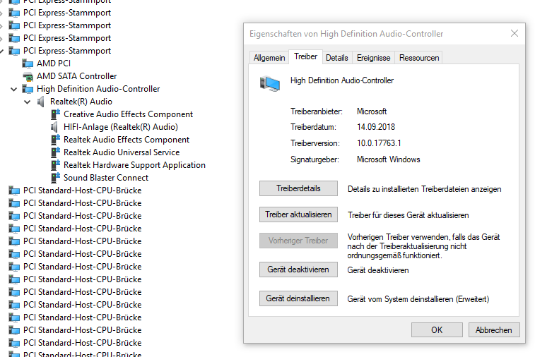

Ich hab übrigens noch Windows 1809, das Update auf 1903 wurde mir noch nicht angeboten.

wenn ich versuche realtak zu installieren wird es einfach nicht angezeigt
