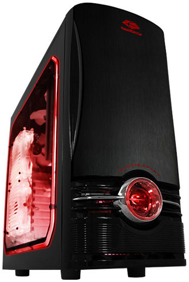

Gehäuse: hatte auch mal ein Raidmax....dieses hier http://g-ecx.images-amazon.com/images/G/03/electronics/aplus/B004TQ8TIQ.KB01.jpg ! Ob das bei Deinem so ist,weis ich zwar nicht aber meins war (aus heutiger Sicht) einfach ein blinkender Haufen Blech mit ner Wandstärke einer Coladose!:evillol: Jemand mit etwas Übergewicht hätte sich da auch nicht draufsetzen sollen(übertreib) .-) Jedenfalls nicht sehr stable Praktisch nichts entkoppelt alles Blech auf Blech:freak: Ohne selbst nachzubessern nützt einem dann auch kein superleises NT/Lüfter ect. wie Du hast . Irgendwo gibt es immer Schwingungen die sich auf andere BT dann wesentlich mehr übertragen und dadurch zumindest nicht verringern.Ein E9 ordentlich auf "Gumminöpplis" ^^ mit Gummi-UScheiben verschraubt, hörst Du selbst nicht mit offenem Case! Sei den Du hast "autistische Fähigkeiten" dahingehend!:evillol:
Wie gesagt das ist jetzt bestimmt 3-4 Jahre her und kann sich bei denen ja gebessert haben:D Allerdings kenne ich keinen Hersteller der ein geeignetes Case für 40-50€ anbietet wenn man ernsthaft vor hat ein mehr als nur "leises" sYSTEM
zusammenzubauen.
Wirklich gute und günstige Cases für den "Silent Liebhaber" bietet z.B. Nanoxia http://www.nanoxia-world.com/product/1/57/Deep+Silence+4+
