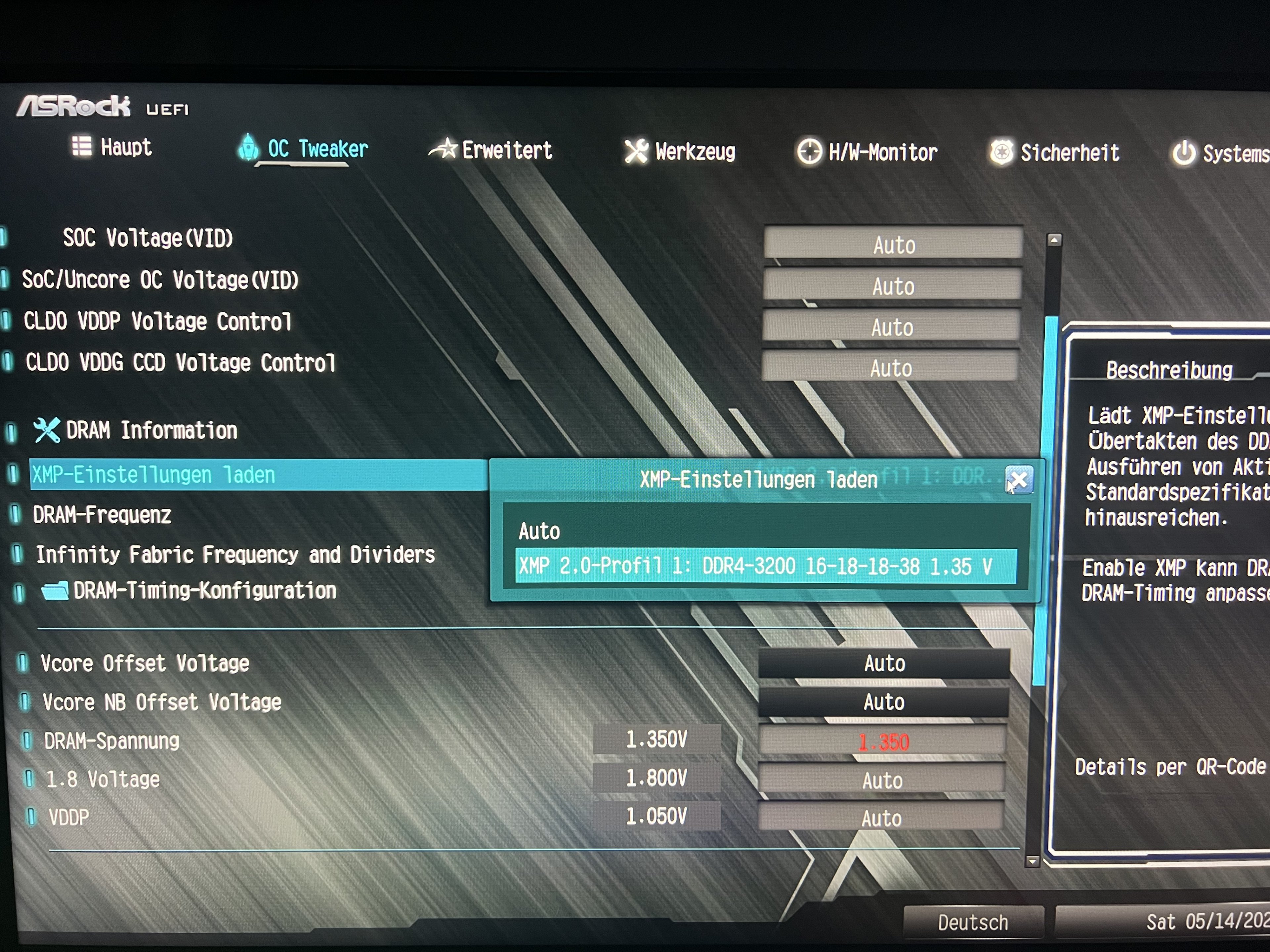

Nein, stell den Ram im Bios auf 2666, das sollte der erste Schritt sein.
Ich würde gerne XMP und 2666 einstellen. Bin jetzt im BIOS und habe keine Ahnung wie. Meine Vermutung ist DRAM-Frequenz von 3200 auf 2666 umzustellen?
Und XMP kann ich nur „Auto“ oder XMP Profil 1. Bild im Anhang.
Genau, und das Profil 1 einfach so lassen. Nicht Auto.
