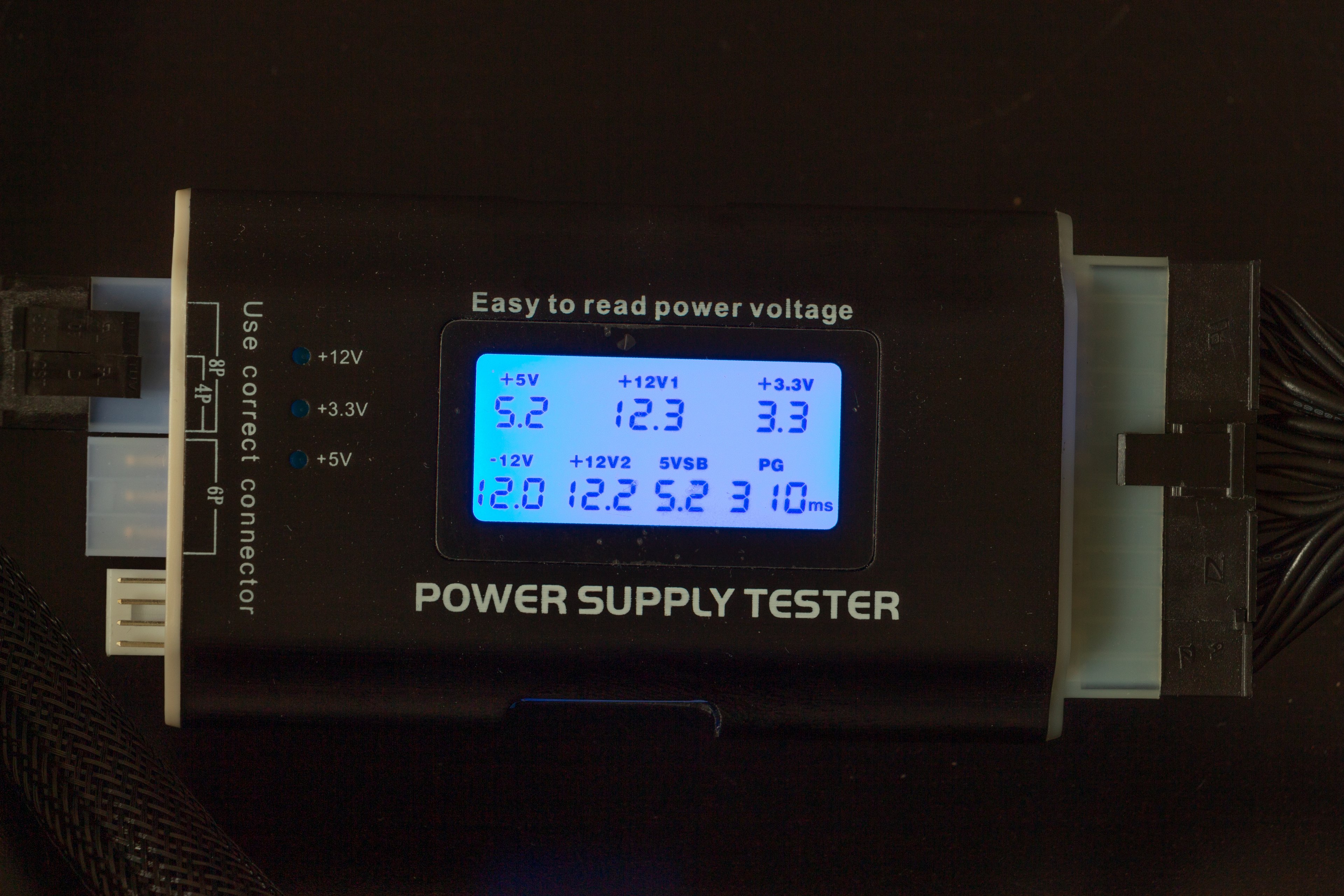

  • Netzteil nochmal mit Netzteiltester geprüft, alle V-Werte ok. Das Power-Good-Signal kommt nach 310 ms.

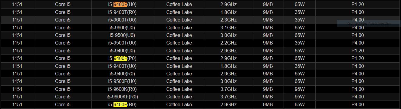

Welche Version der CPU ist es und welches Bios hat das Board?
Ein Lebenszeichen sollte es aber sogar ohne CPU geben (theoretisch da MB abhängig), Status LEDs leider nicht vorhanden, aber immerhin wurde RGB berücksichtigt.
Auf der Packung steht SRF6M und das ist angeblich das U0-Stepping, was ab Version P1.20 funktionieren soll.
Und auf dem Mainboard ist ein Aufkleber mit P4.40, direkt auf dem BIOS-Chip.
Bei ASRock habe ich noch einen etwas älteren FAQ-Eintrag von 2011 gefunden, der zumindest bei einem AMI UEFI BIOS besagt, dass ohne CPU kein Beep und keine Power vorhanden sind. Das wäre natürlich wenig hilfreich beim Troubleshooting...
Quelle: https://www.asrock.com/support/faq.de.asp?k=beep
Gut, ist ja abhängig vom Board.

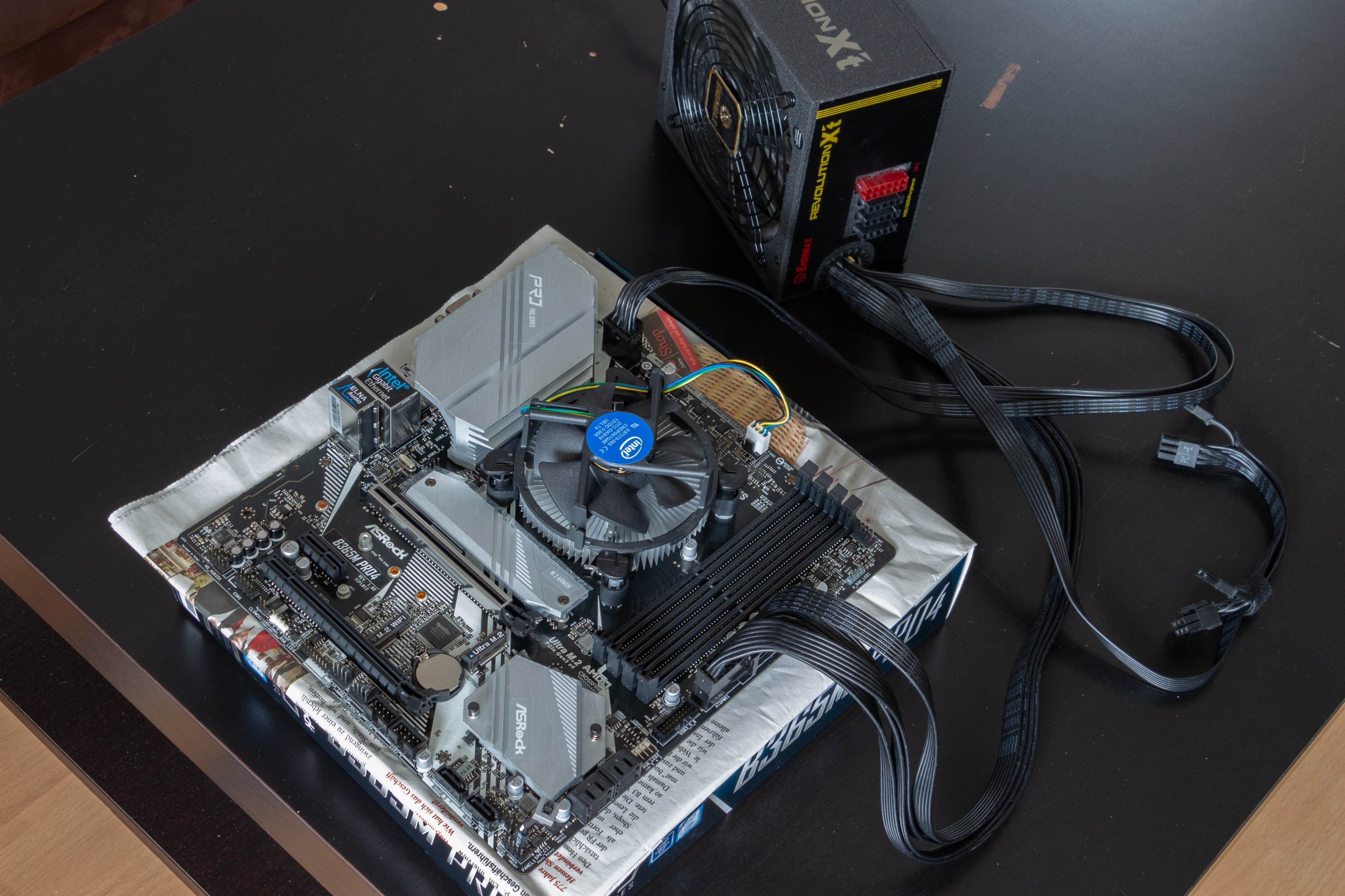

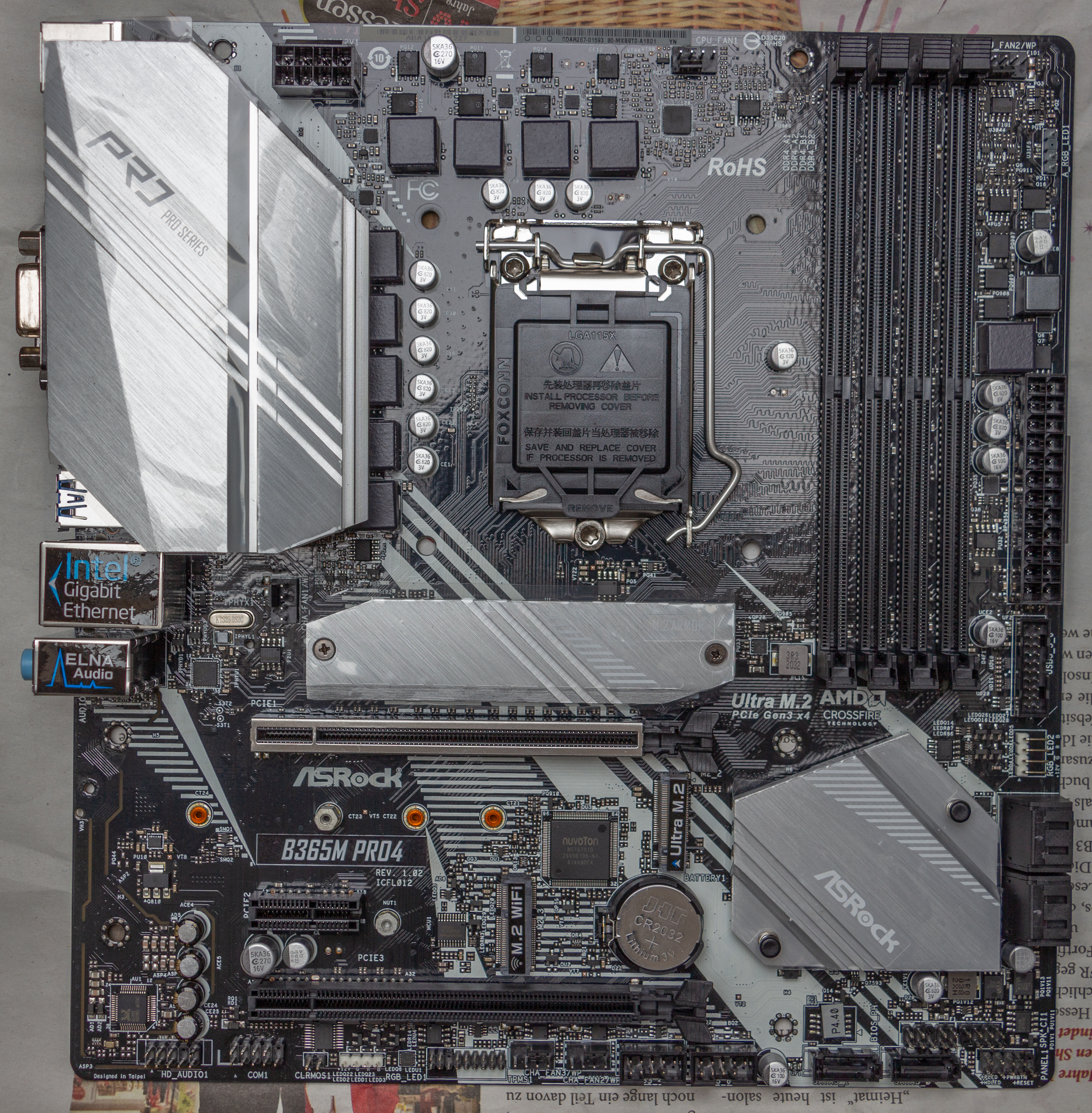

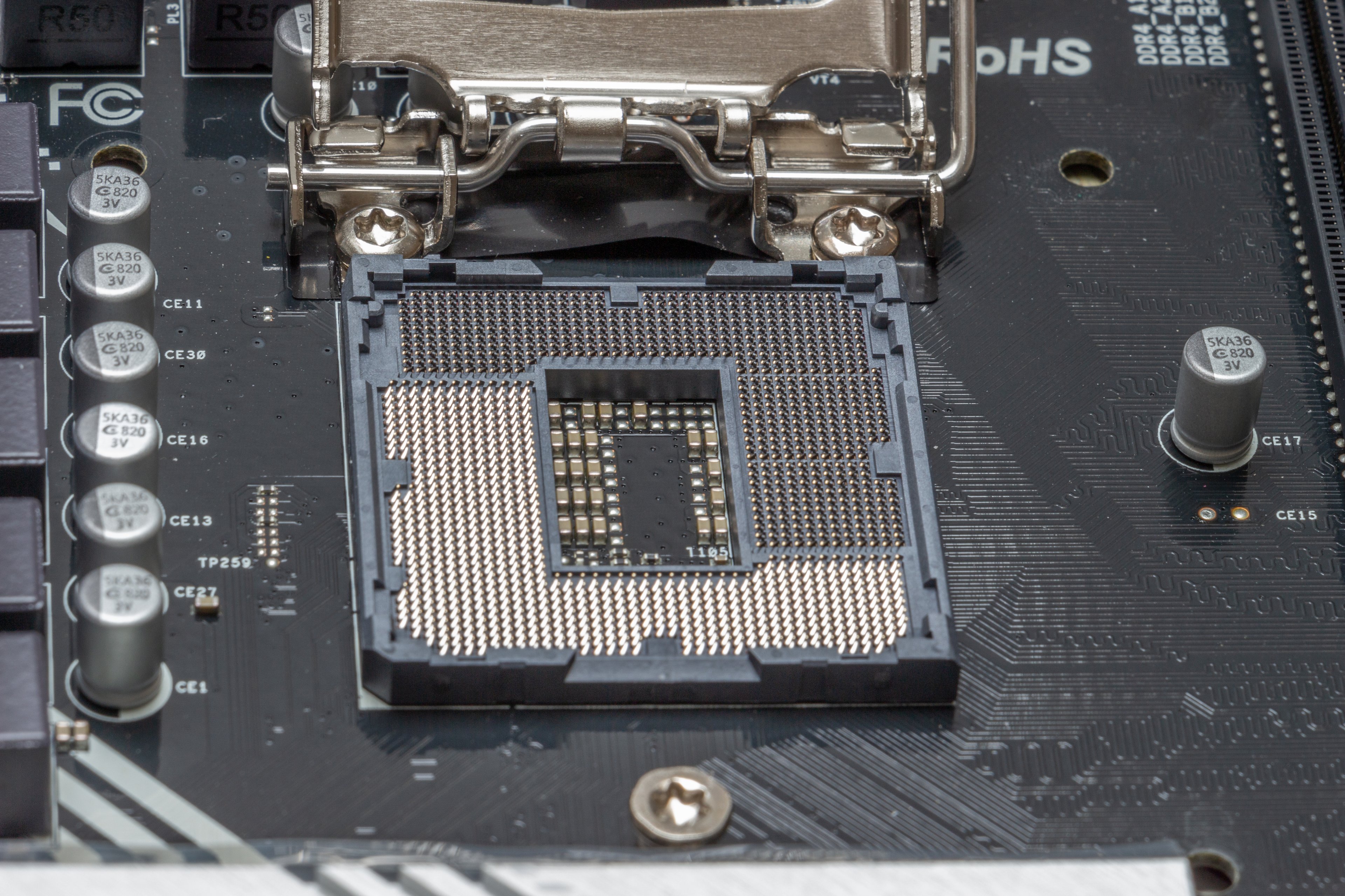

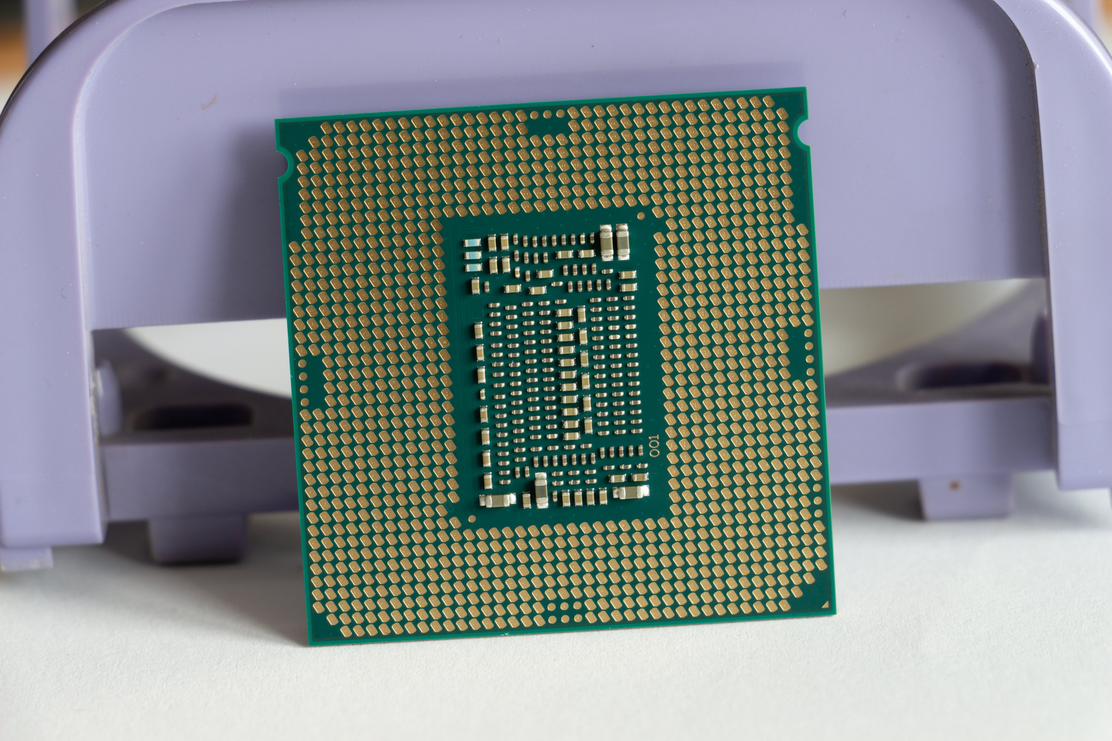

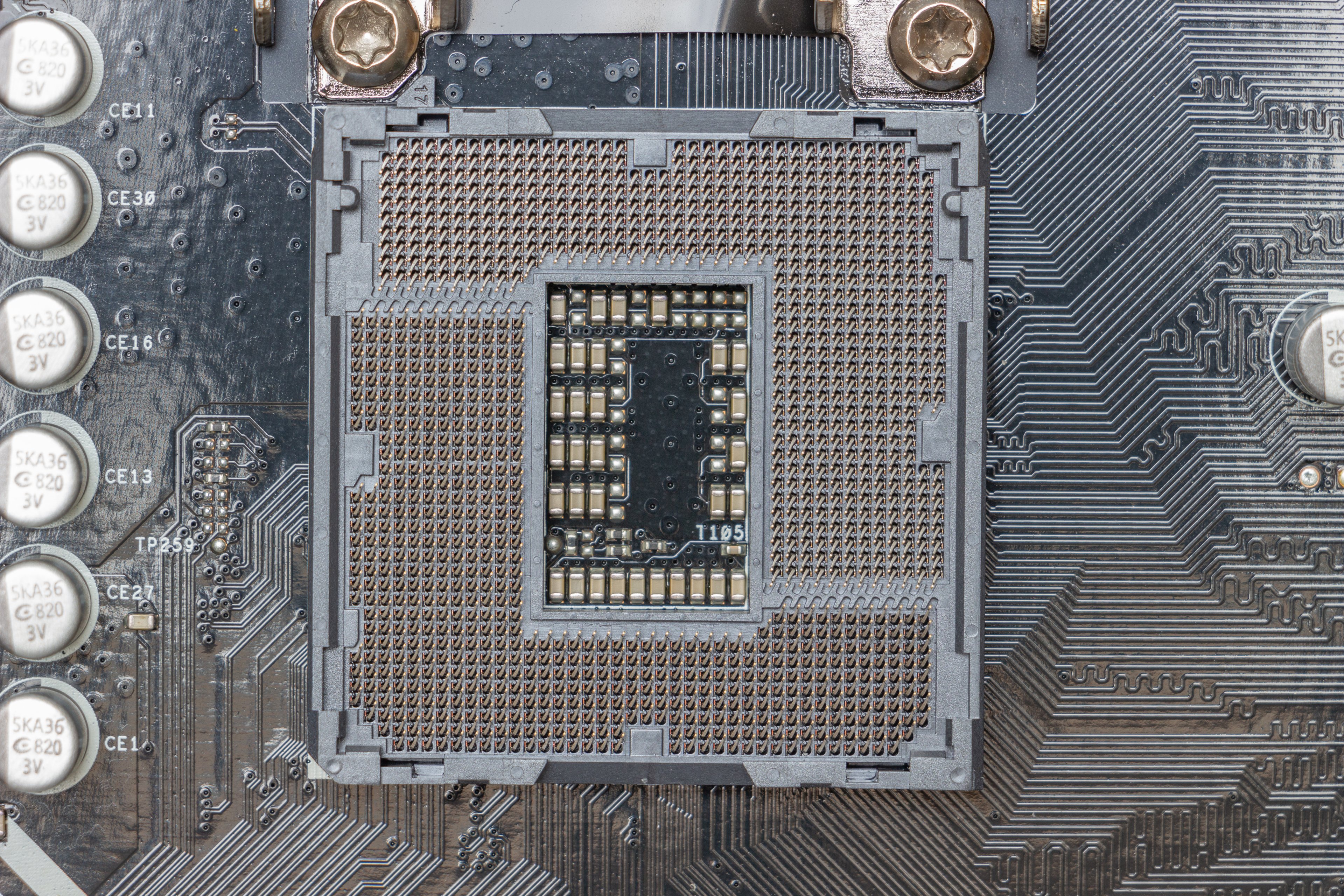

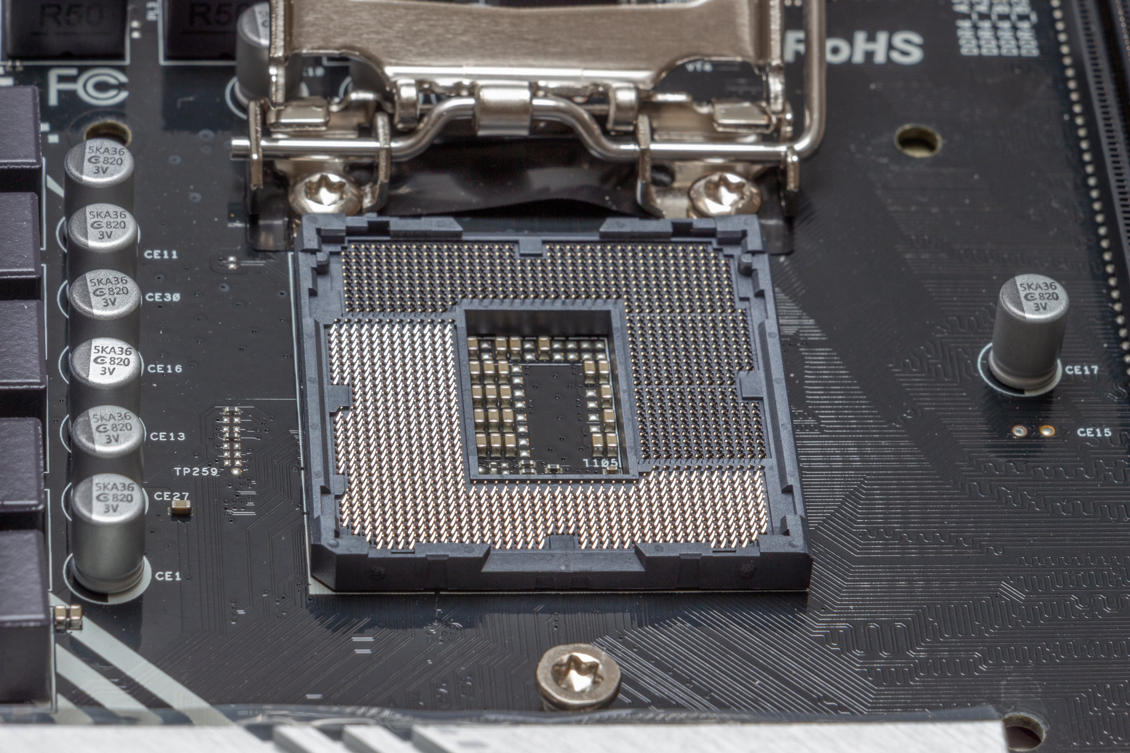

Dann warten wir mal auf die Bilder und am besten auch zusätzlich auf welche vom Sockel bei ausgebauter CPU.

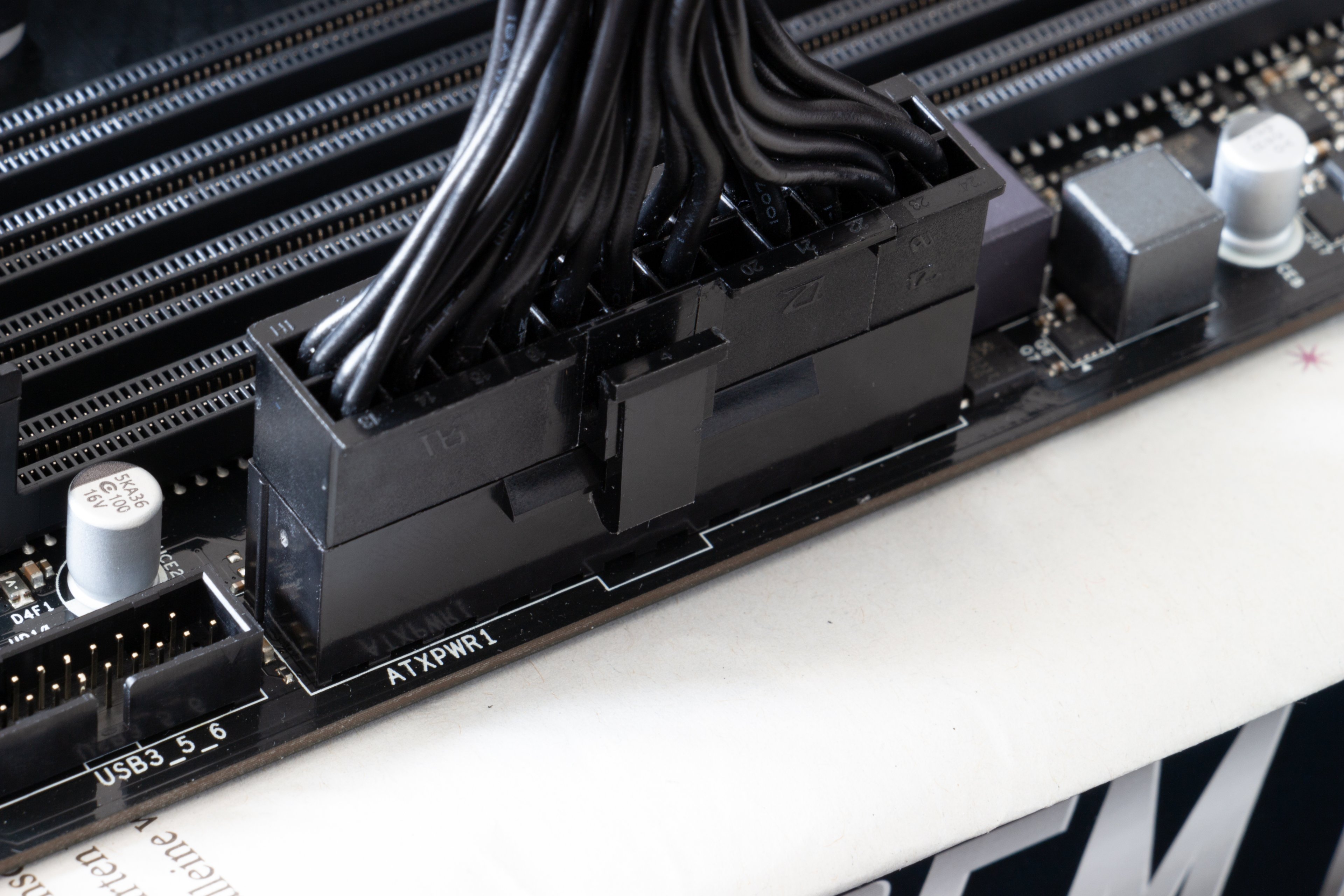

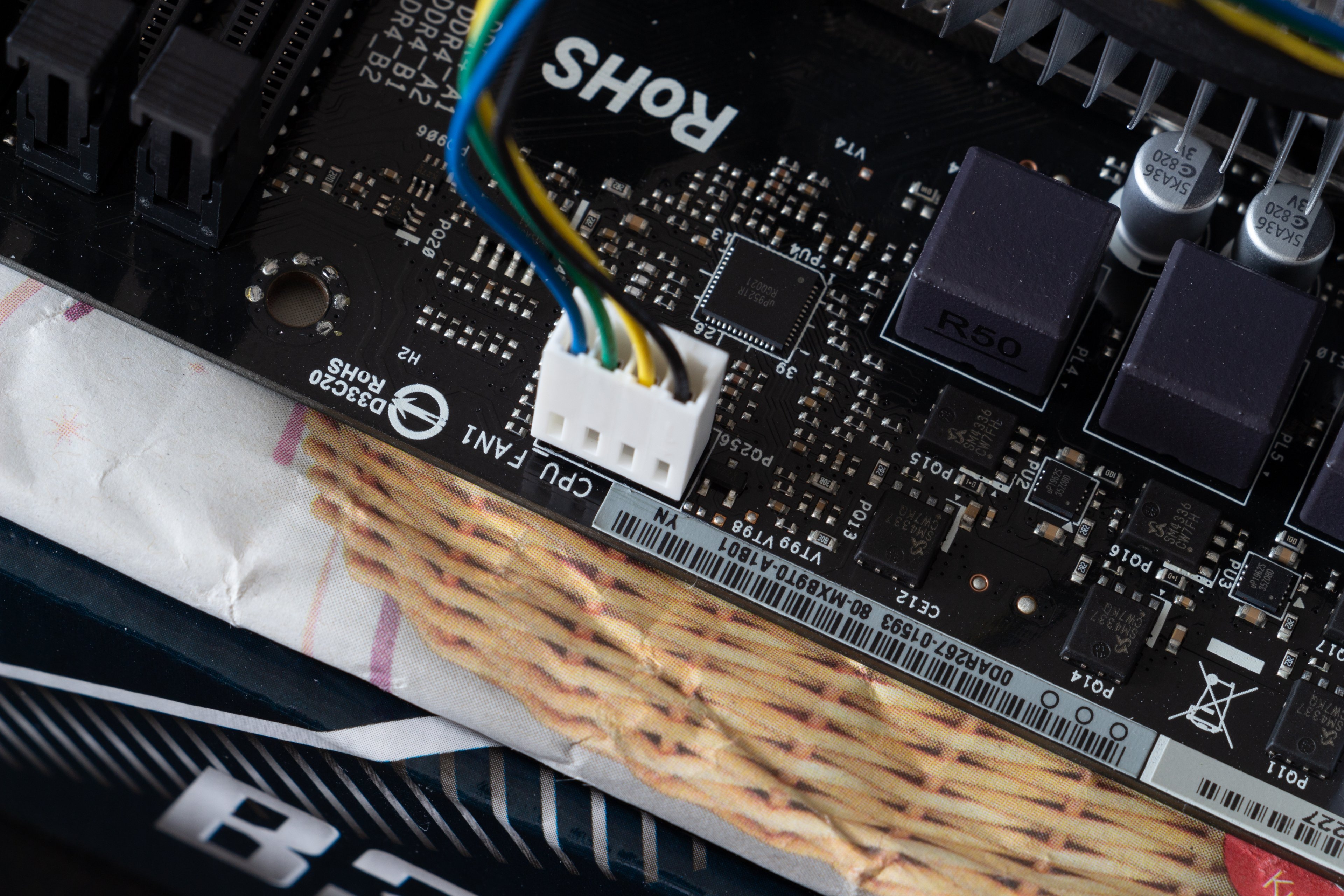

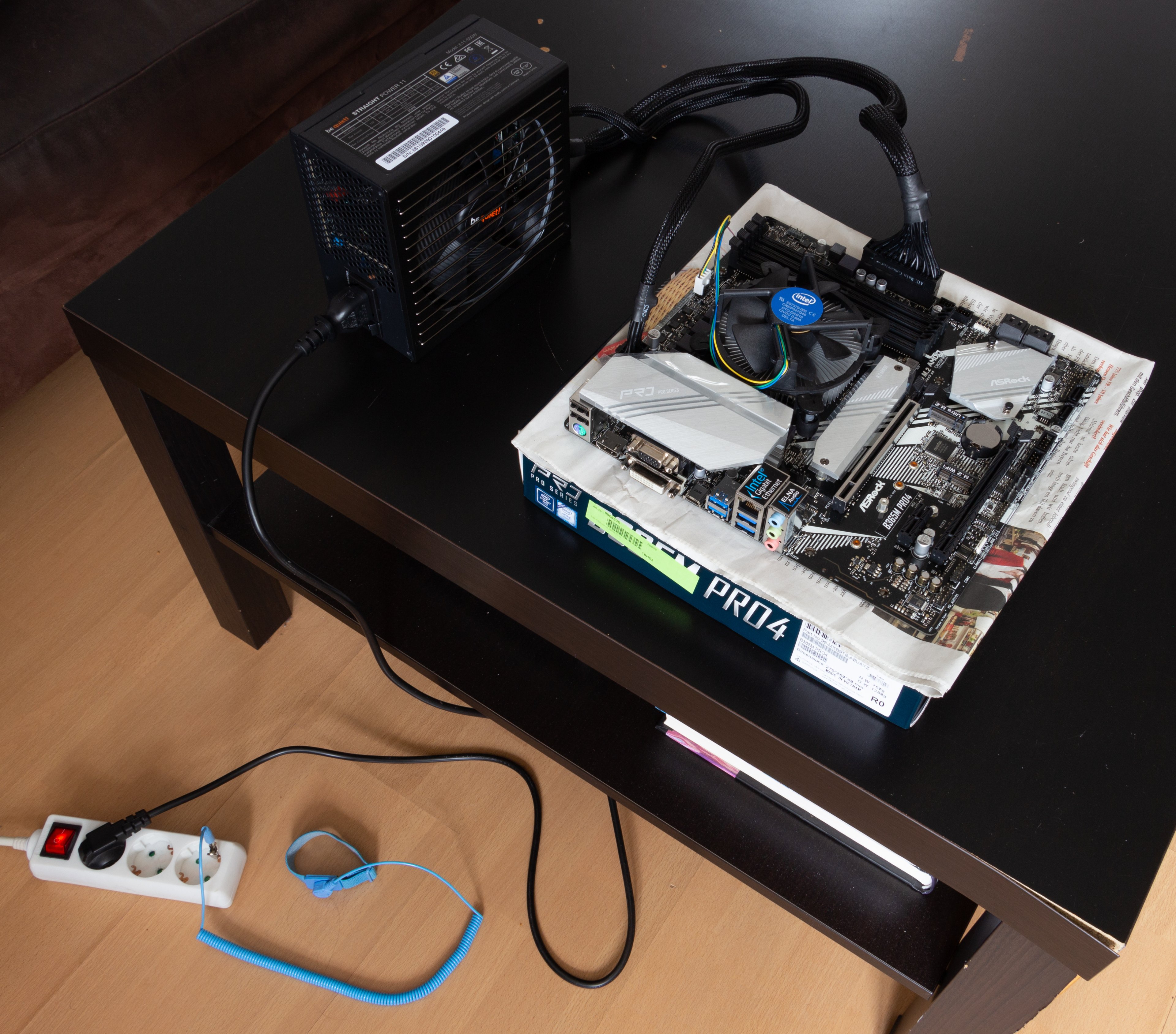

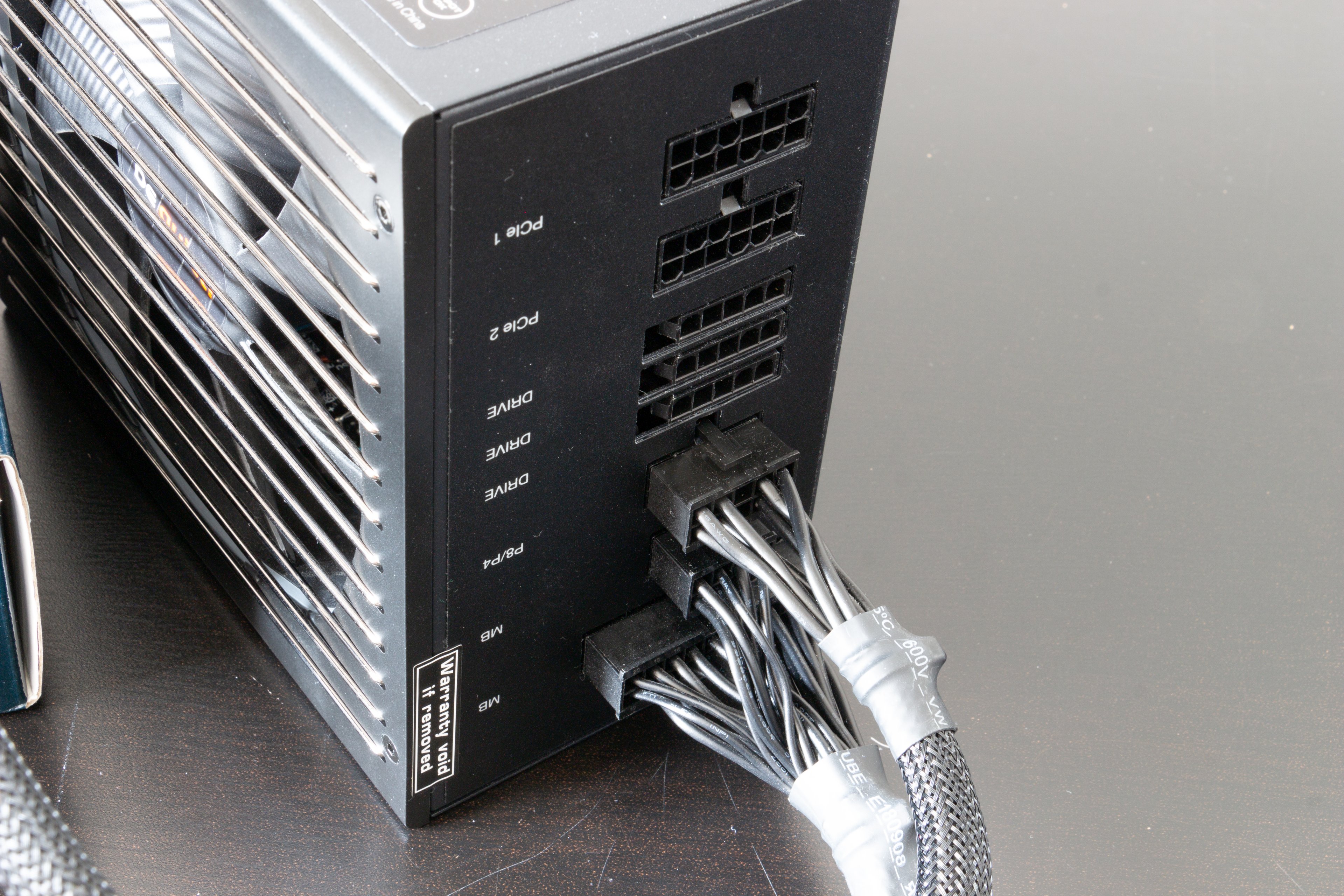

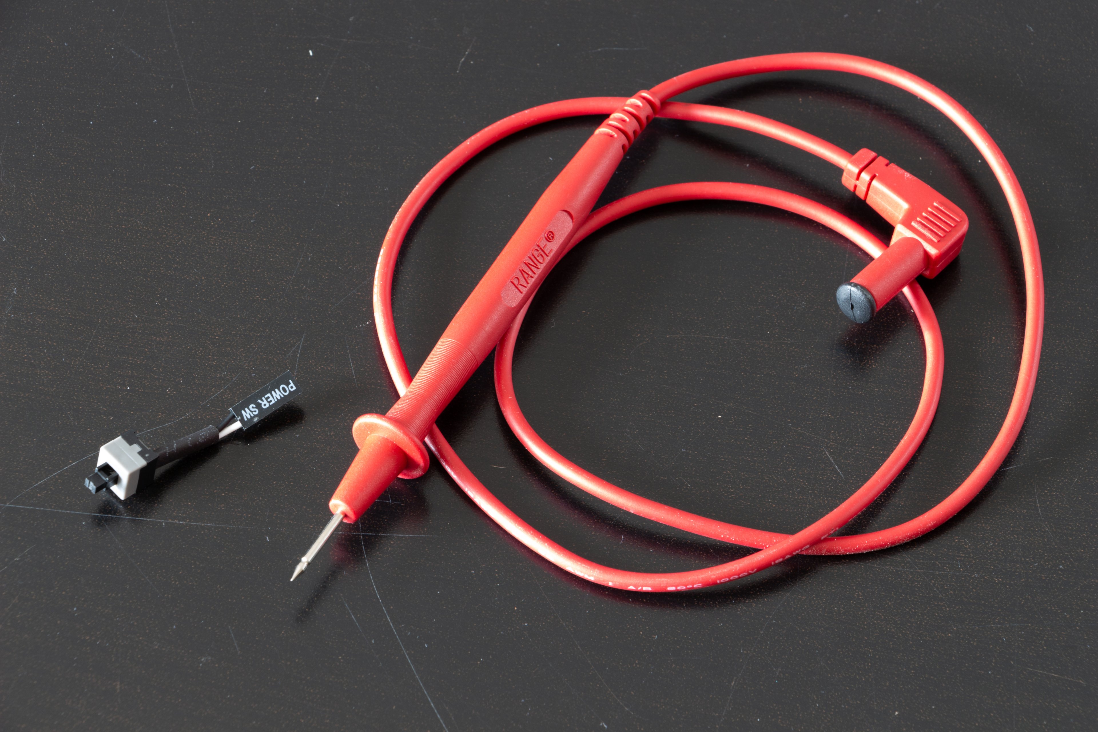

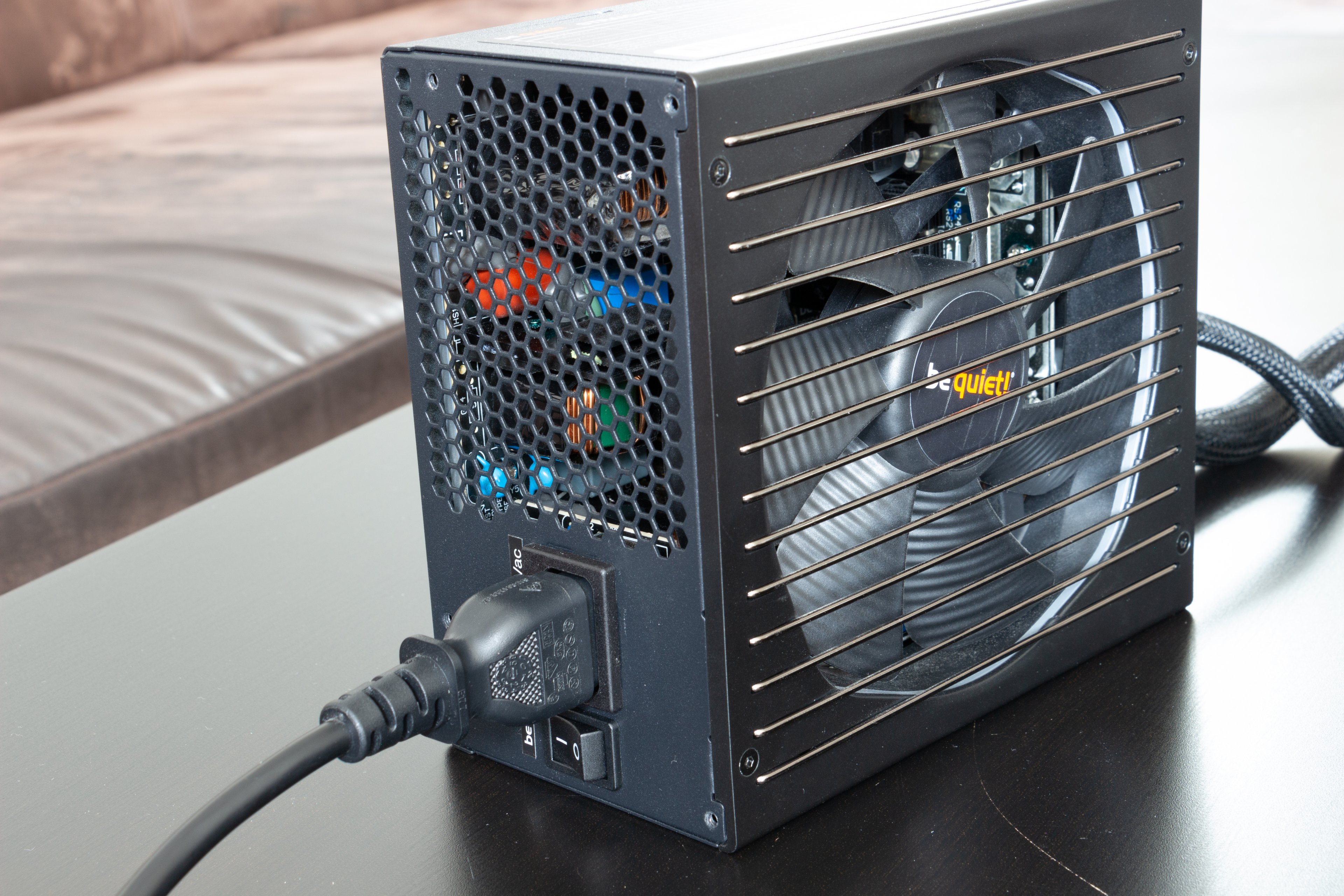

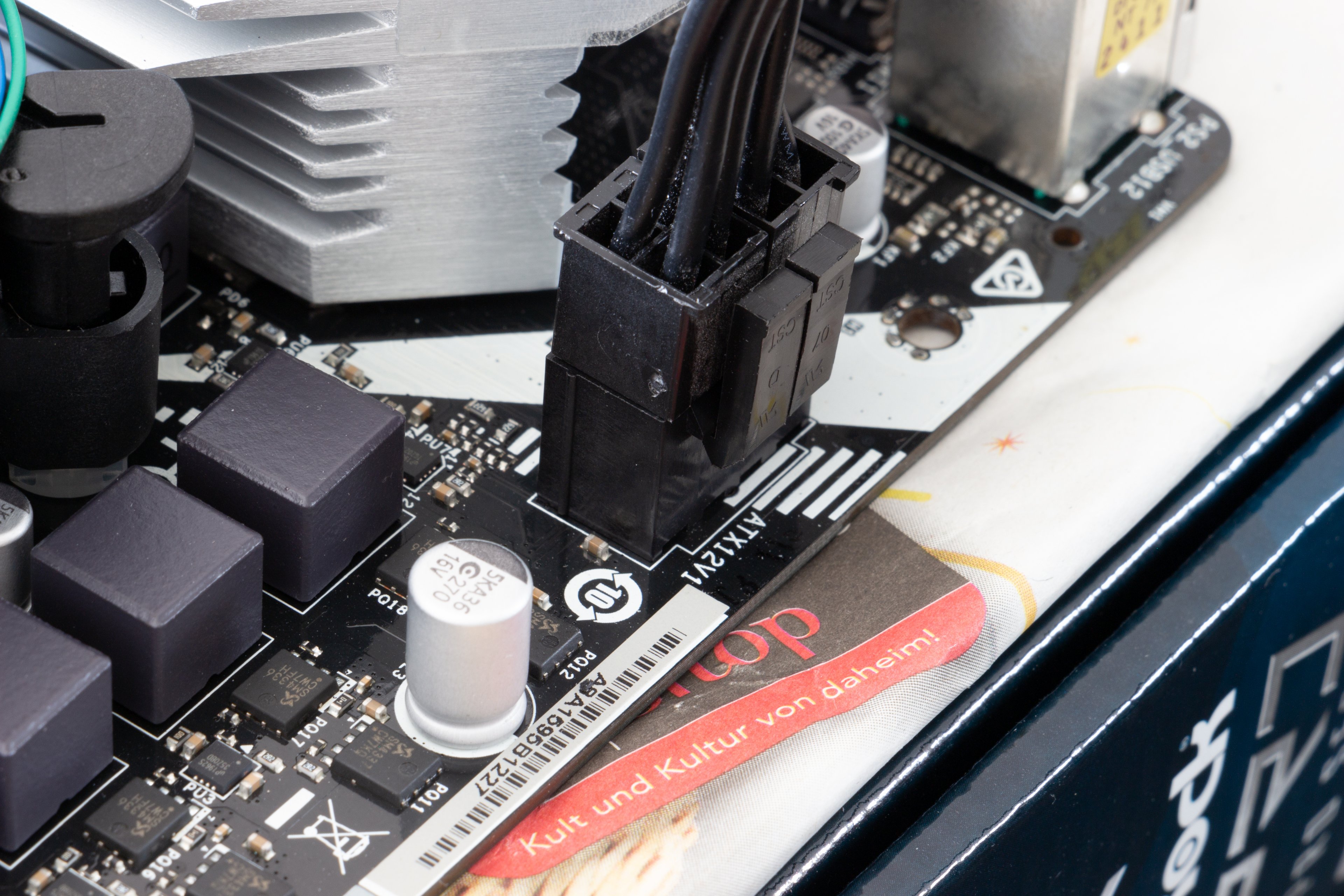

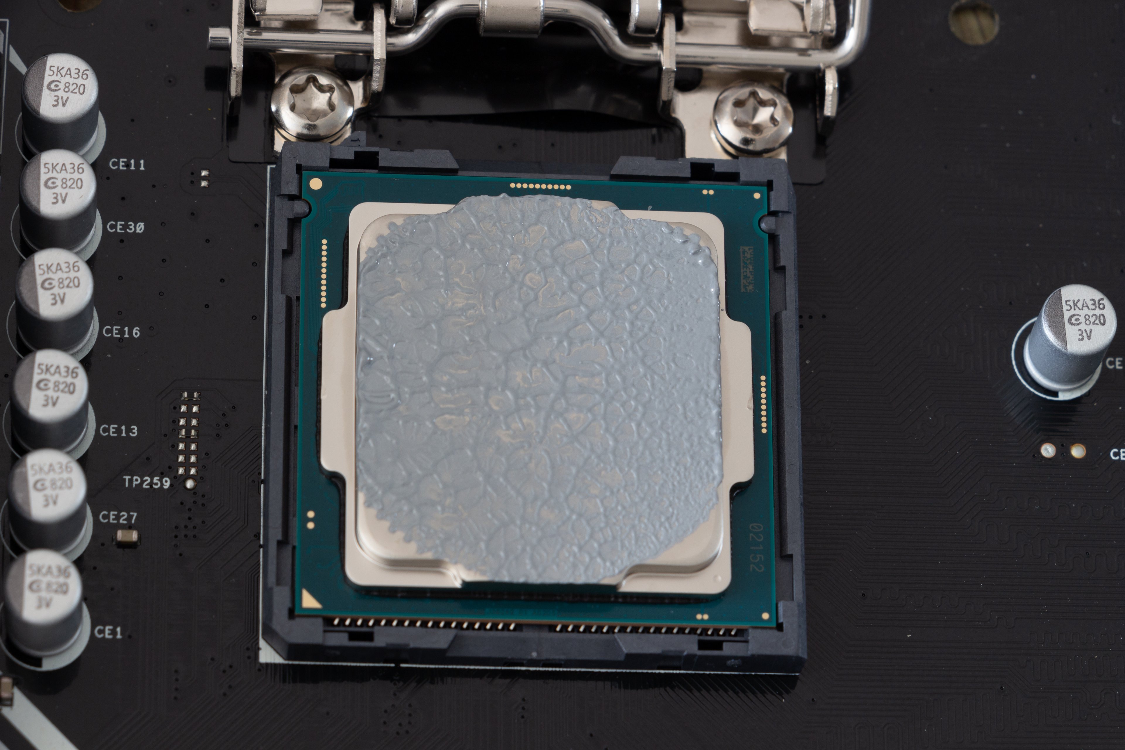

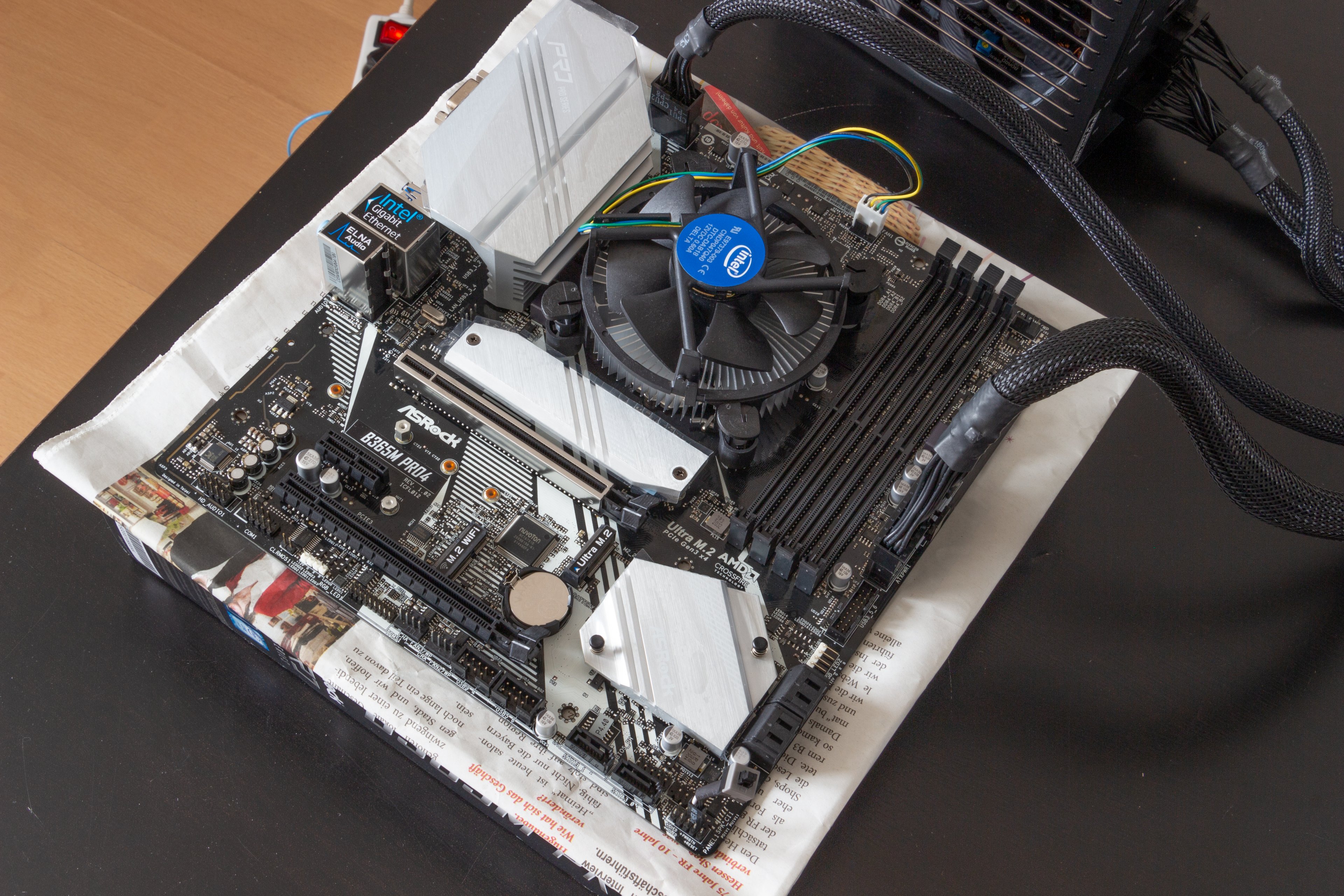

So, ich habe das gesamte Setup noch einmal neu aufgebaut und dabei den Prozess mit Bildern dokumentiert. Am Ende trotzdem kein Lebenszeichen. Ich habe außerdem erneut eine neue Batterie eingesetzt (CR2032 mit nachgemessenen 3,3V) und das CMOS geleert.
Und den etwas schlecht sitzenden 8-Pin-Stecker habe ich früh genug entdeckt und noch behoben, bevor ich den Start probiert habe.
Sollten die Bilder im Anhang komprimiert werden, dann kann ich die Originale noch einmal über OneDrive zur Verfügung stellen.
IMG_6900 und IMG_6901 zeigen zwar das Gleiche, aber der Fokus war einmal weiter vorne und einmal weiter hinten.

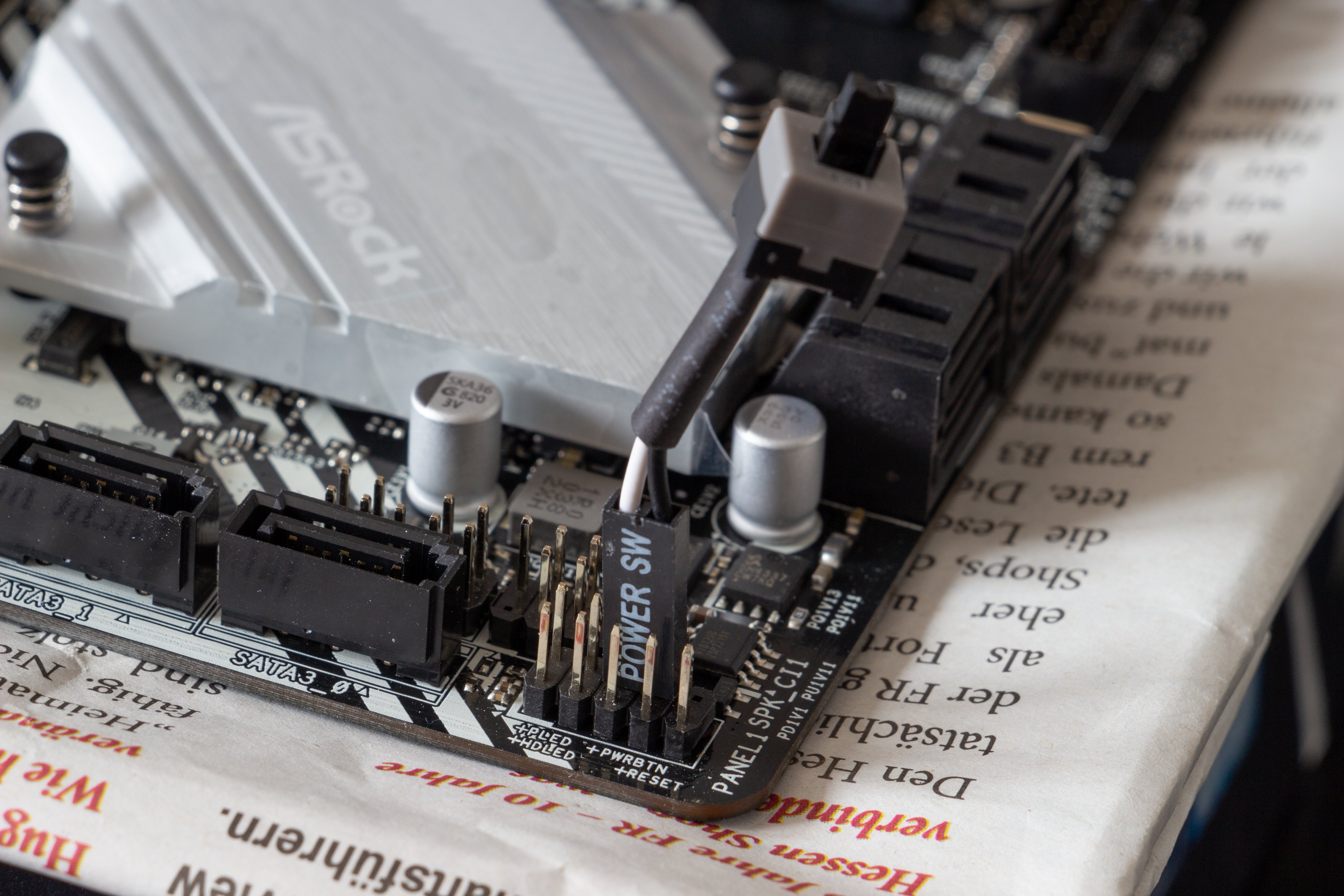

IMG_6914 zeigt den Starter-Knopf und die Messleitung von meinem Multimeter. Ich habe mit beidem versucht den PC zu starten. Beides habe ich vorher erfolgreich an einem anderen PC getestet.
IMG_6918 zeigt die Messwerte des BeQuiet-Netzteils.
Auf IMG_6920 habe ich dann nochmal ein anderes Netzteil (Enermax) ausprobiert, auch ohne Erfolg. Dieses Enermax-NT sitzt jetzt wieder in dem PC, den ich gerade zum Tippen dieser Zeilen nutze.

Sieht gut aus...
Ich würde jetzt nachmessen, ob auf dem 24Pin die Spannungen ankommen
  • Pin 9 +5V anliegend
  • Pin 16 muss kurz auf Masse springen wenn der Taster betätigt wird
  • Pin 8 muss im Anschluss auf 5V gehen und dort bleiben
RAM ?
Dieser Power Switch ist auch ein Taster und kein Schalter? Mit Schraubenzieher o.Ä. die Pins zu brücken hattest du aber auch mal versucht?
//Edit: okay, hattest ja geschrieben der funktioniert an nem anderen Rechner.
ATX und P4 12V 8-Pin Stecker nochmal abziehen, und in die Buchsen rein schauen, ob dort irgendwelche Verschmutzung drinnen ist, zB. Kunststoff-Krümel, die einen Kontakt verhindern.

Ich bin leider noch nicht dazu gekommen das zu testen, aber morgen sollte ich Zeit haben das endlich nochmal anzugehen.
Wie ich Pin 9 und Pin 8 mit dem Multimeter teste ist mir klar (hoffe ich), aber bei Pin 16 bin ich unsicher, da sind meine Elektronik/Multimeter-Kenntnisse etwas begrenzt.
Nur zur Sicherheit: Bei Pin 9 und Pin 8 würde ich jeweils eine Messleitung an den betroffenen Pin legen und die zweite Messleitung an einen der Masse-Pins des Netzteils?
Bei Pin 16, soll ich da stattdessen eine Durchgangsprüfung machen und schauen, ob das Multimeter piept beim Betätigen des Tasters?
El_Bartscho schrieb:
RAM ?
Richtig, der Taster scheint soweit ok zu sein. Und als Alternative habe ich von meinem Multimeter eine der Messleitungen genommen (rote Messleitung oben in den Fotos). Auch das hat am anderen Rechner wunderbar funktioniert, um die Pins kurzzuschließen.
Richtig interpretiert.
Mach diesen Test 1x mit gestecktem 8Pin und 1x ohne.
Ich würde es mal mit einer anderen CPU auf dem Board probieren. Vielleicht macht die einfach nen kurzen.
Also das Ergebnis war sowohl mit 8 Pin als auch ohne 8 Pin identisch und zwar:
  • Pin 9 hat dauerhaft 5V Standby (OK)
  • Pin 16 hat bei der Durchgangsprüfung keinen Ton von sich gegeben (NOT OK)
  • Pin 8 ist dauerhaft bei 0V geblieben und hat sich nicht gerührt (NOT OK)
Leider habe ich keine Austausch-CPU hier, mein eigener i5-6600 ist wohl nicht mit dem Mainboard kompatibel und mir fällt auch niemand ein, den ich mit passender CPU kennen würde.
Ich hab schon überlegt jemanden aus der PC-Bau-Helfer-Liste zu fragen, vielleicht ist das eine Option.
