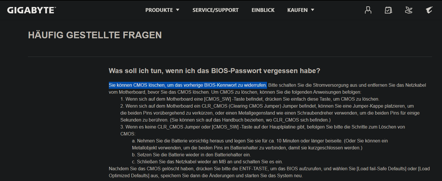

ok muss ich mal bei mir probieren .das ist jetzt schon ne weile her 2012 ca. bei meinem alten Mainboard (R3E) probehalber Passwort gesetzt und einmal mittels BIOS reset knopf und einmal mit Batterie entfernen und bei beiden Varianten war das Passwort weg und seit dem nie wieder benutzt
das wäre ja komplett absurd und albern. Ich mein, guck doch mal bei den ganzen Händlern von Gebrauchtware, insbesondere Leasing Rückläufer von Businessläufer, die häufig so angeboten werden, das das BIOS Passwort nicht bekannt ist. Damit ist so ein Gerät zu 95% für die Tonne.
ansich hast du da recht aber das war meine Erfahrung damit 2012 ca und darum fragte ich ob sich da was geändert hat und bei Business Laptop hab ich selber schon gehabt das man das so nicht zurücksetzen konnte
edit: anscheinend funktioniert das immer noch zumindest bei gigabyte ,laut deren webseite
