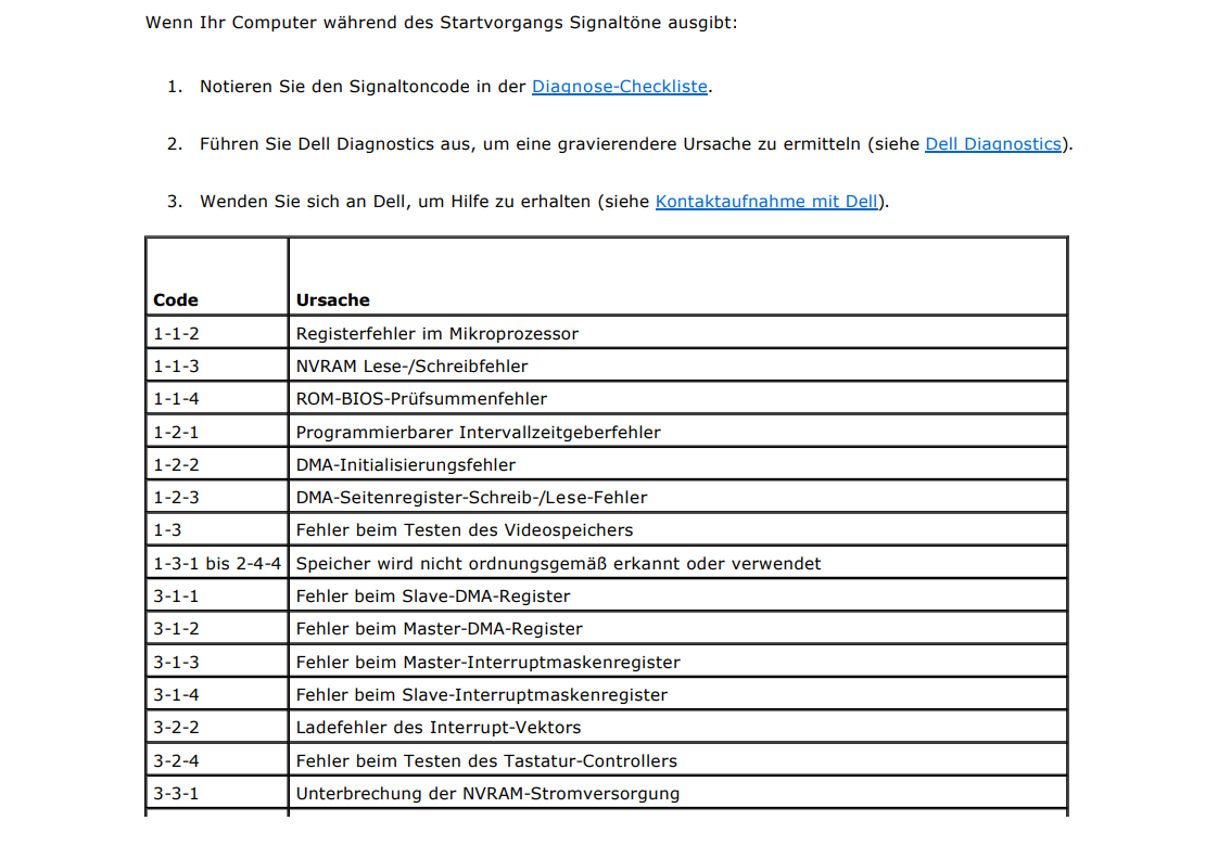

Es ist ein offizielles Handbuch, da gibt es weder "angeblich" noch "oder so". Was genau steht bei dem ermittelten Beep-Code ?
MfG
766734
@Graphixx da steht Video-Bios.
Mein Freund leiht mir Montag ne Karte mit 2gb vram.Eine Radeon.Denkt ihr es geht dann?
Der Code ist 1-3-2? Wie kommst du dann bitte auf Video-Bios? Siehe Tabelle oben. Für dich auf deutsch :
1-3-1 bis 2-4-4DIMMs werden nicht ordnungsgemäß erkannt oder verwendet
Ich würde also mal auf RAM tippen.

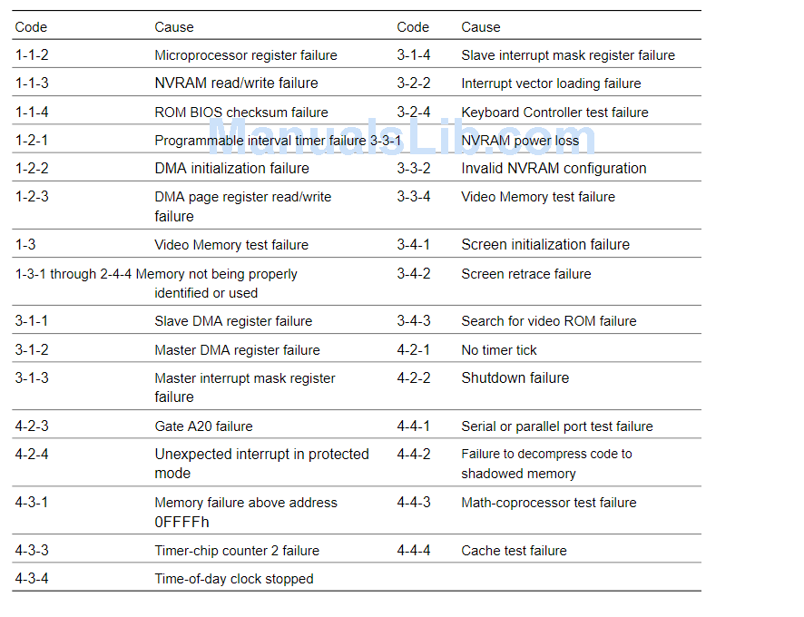

Jetzt sieh bitte noch in der Tabelle, die 2 User gepostet haben, nach - statt zu wuerfeln.

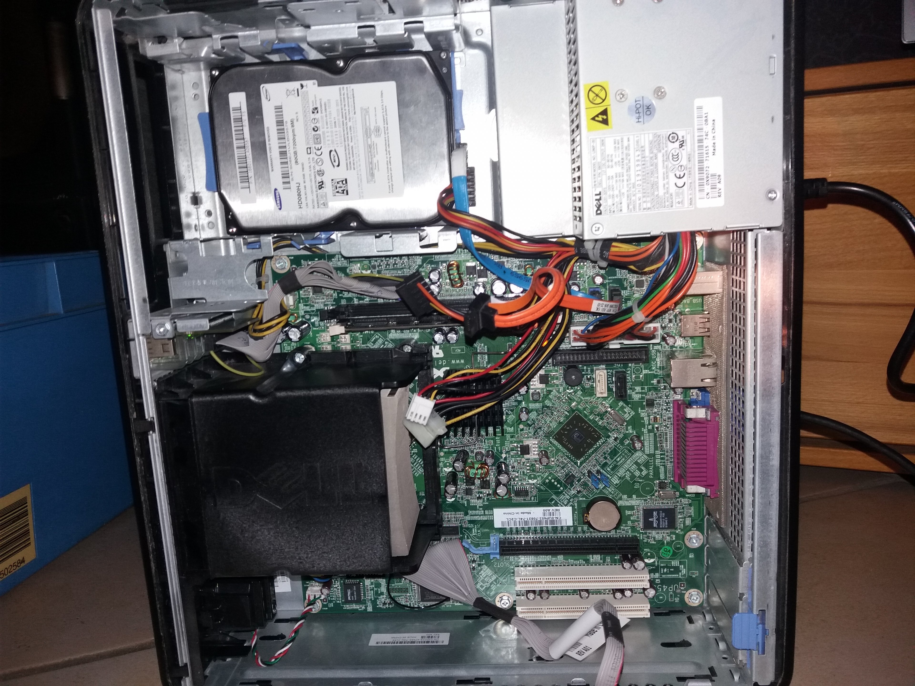

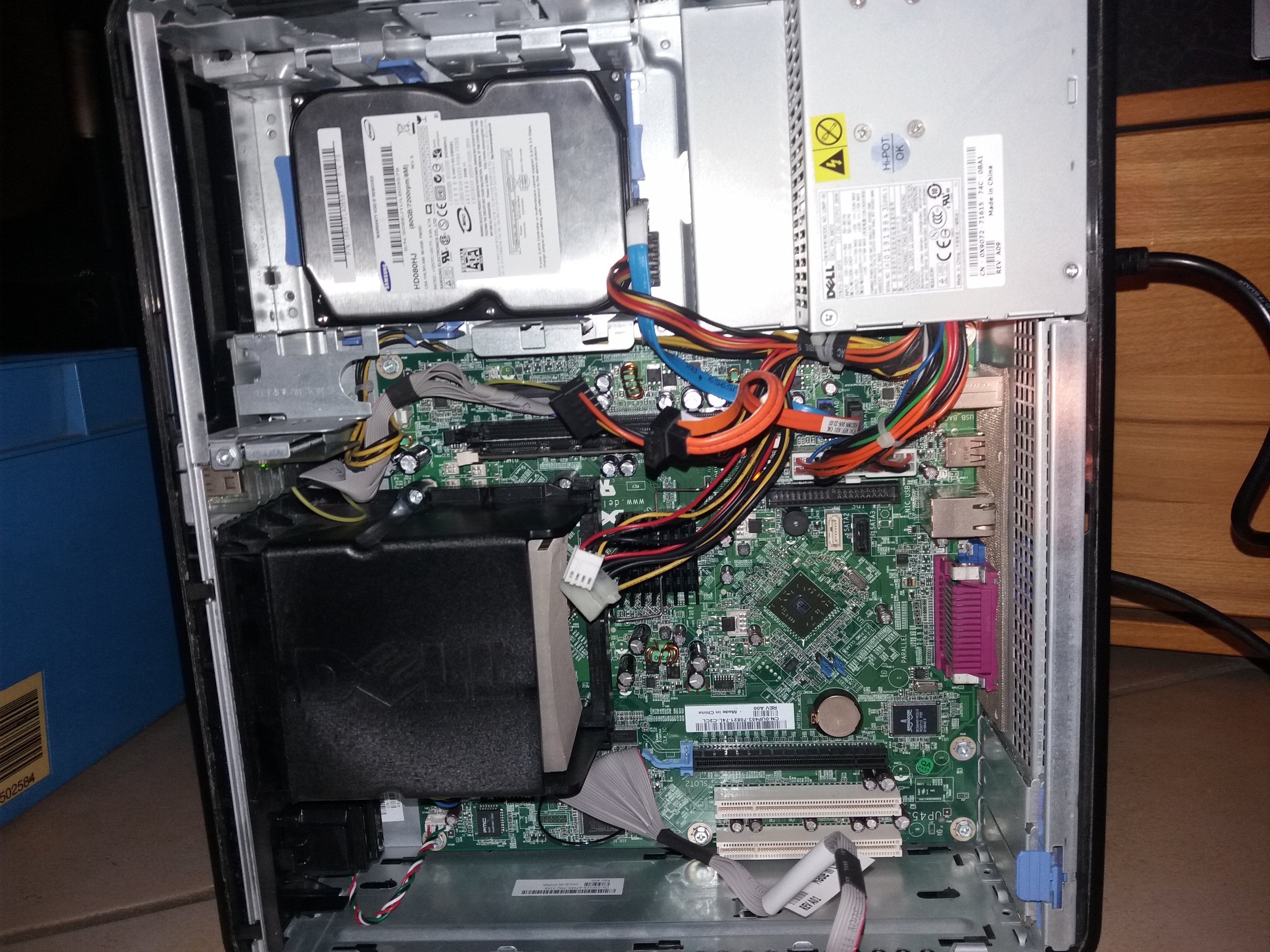

es ist das beigelieferte dell mainboard
modell kann man nicht lesen
hier noch ein Bild.

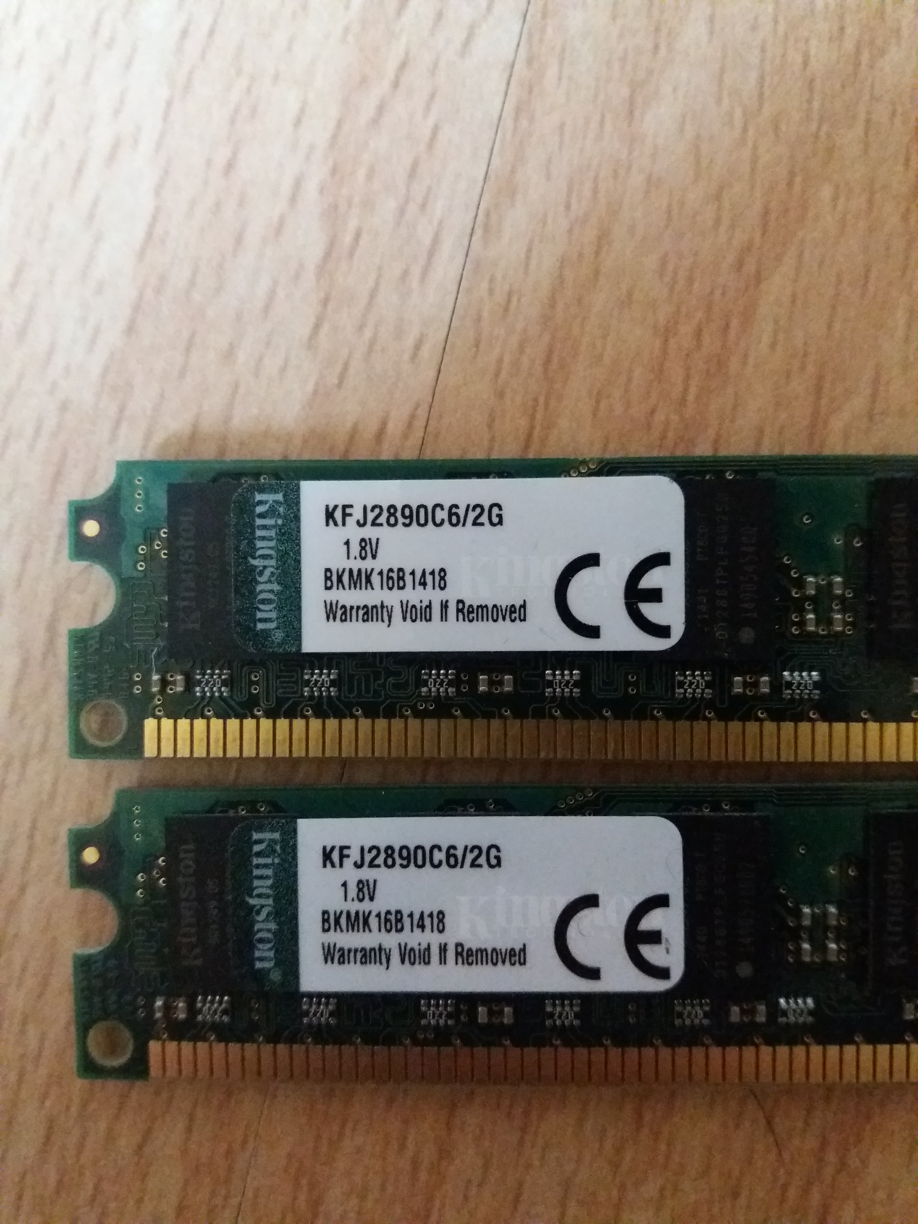

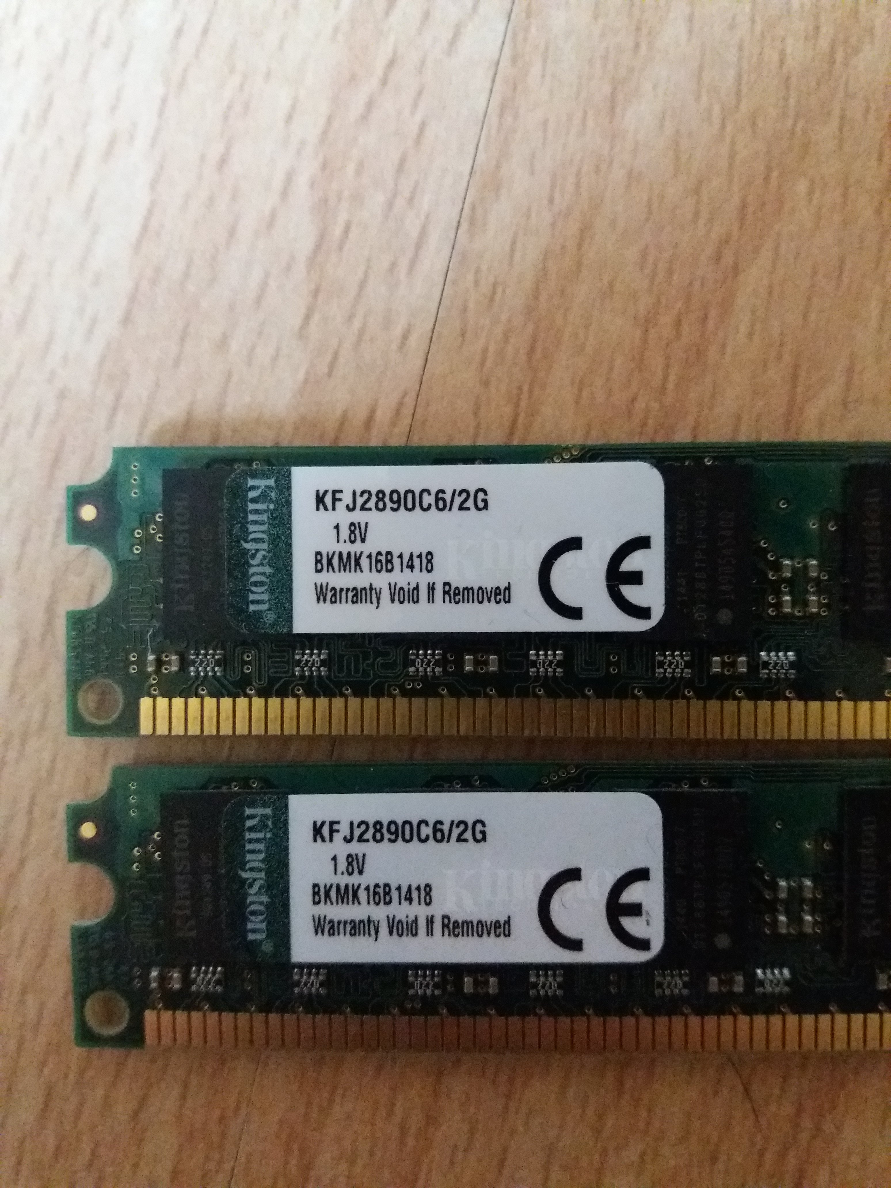

SO, ich habe neues rausgefunden.Ich bin mir ziemlich sicher, dass es am arbeitspeicher liegt.Oder an dem Grafikchip.Ich habe pc2 6400 ram drin, aber bei crucial steht, dass pc2 5300 kompatibel ist.Liegt das am unterschied und soll ich mir fürn 5er bei Ebay 2gb ram kaufen?
immernoch dasselbe machen , ram ausbauen und nen bild vom aufkleber machen
oder wenn der RAM beim Freund läuft ... da ein Screen von CPU-Z und den Reiter SPD und RAM ^^
das sind 2 mondule , auf dem bild ist nur eines eingebaut.
selbes fehlerbild vorhanden, wenn beide module eingebaut sind ?
falls nein , testen.
jeden Stick einzeln in jeden Slot ?
